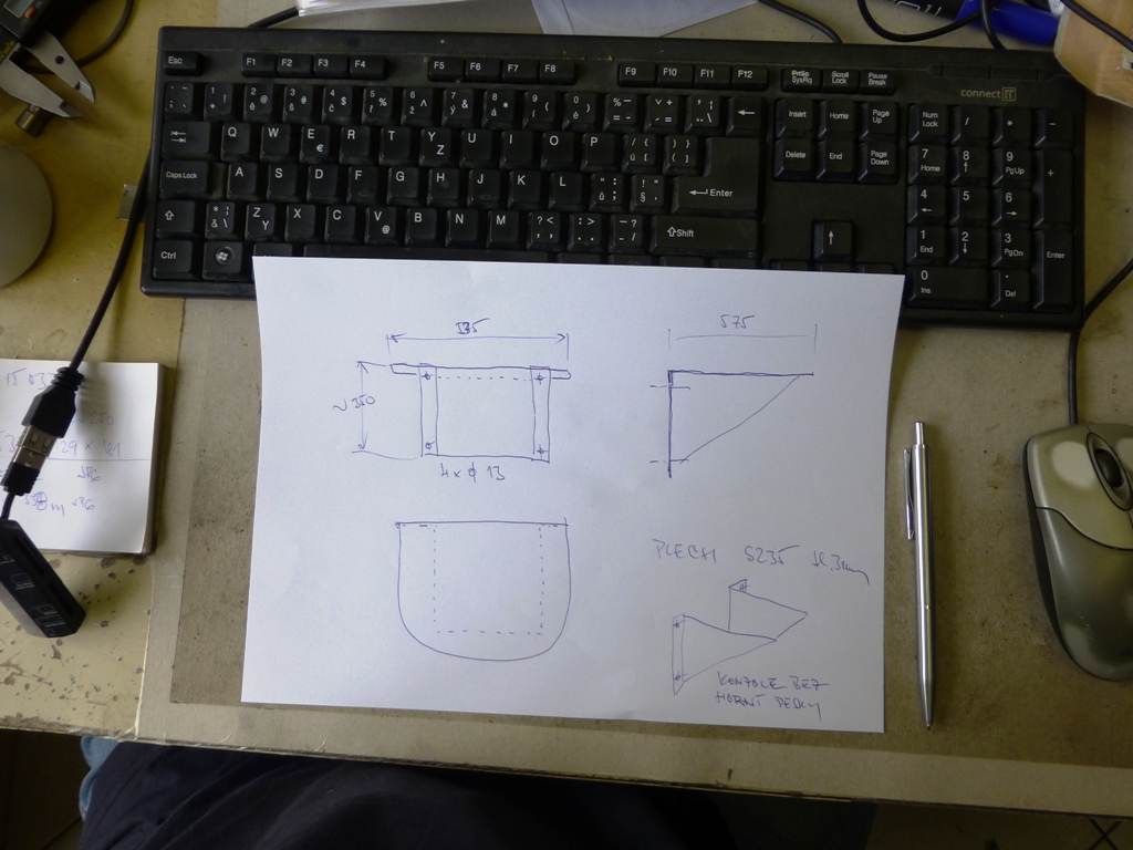

Zdravím,
potřebuju na zeď pověsit bojler 250, který nemá úchyty, takže jsem vymyslel ho posadit na takovouto konzoli. Materiál konstrukční ocel, tloušťka 12 a 6 mm. Na 6 mm desce sedí bojler třemi nožičkami (ty jsou pravidelně rozmístěné na průměru 420 mm). Zespodu té 6 mm desky ještě přidám pár žeber, aby se deska nezbortila. Skrz celou zdí tlustou 35cm z plných cihel je konzole ukotvená 2x pevnostními závitovkami 20 mm.
Máte pocit, že má taková konstrukce dostatečnou rezervu unést cca 350 kg, samozřejmě když to bude kvalitně svařené?

Ty žebra budou docela důležitá, aby se ti to nezbortilo torzně. Docela bych zvažoval aby na zadní straně // přilehlé ke zdi // byla také plotna.

určite spevniť. dve nohy bojlera nad 12 plech. pod tretou nohou spojiť l profilom a do steny nie dve skrutky ale 4. aj na koncoch opretia / aby držali pozíciu, alebo spojiť profilom. a udrží toľko koľko udrží horná dvojica skrutiek v stene. / a dve nohy bojlera nad nohami k stene a l profilom spojiť vonku /

myslím že je to až nesmyslně předimenzované
za předpokladu nějakých úprav konstrukce bych se vůbec nebál to udělat z plechu 3 mm tloušťky

Žebra na vrchní desku dodám, to se rozumí. Ty podpěry z 12 budou trochu šoupnuté tak, aby ideálně nad nimi byly nožičky bojleru (ale ono to asi úplně nepůjde, bojler bude zrovna natočený trochu nešikovně z toho pohledu).
Přijde mi zbytečný to kotvit dvěma šrouby ještě dole, maximálně bych obě pásoviny, co přiléhají na zeď, dole svařil něčím k sobě. Na druhou stranu zdi dám nějaké podložky 10 x 10 x 1 cm, to snad musí stačit. Zeď je z plných cihel a sedí na ní 1 a půl patra.
Materiál (2 podpěry a vrchní desku) si nechám vypálit, plech nad 3 mm stejně doma pořádný nemám a kruh bych do něj hlodal dost těžko. Chci, aby to trochu vypadalo. Pálení mám naceněné na +- 1000,- Kč včetně materiálu, to je za hubičku a budu to mít bez práce.
Tak doufám, že to nespadne. Nerad bych měl vyplavený barák...

Ta jedna konzola hr.12 mm musí udržať 5 ton, tam uplne stačí sila 6mm. To by som radšej navrch dal 10-12 mm a netreba žiadne výztuhy (rebrá)

Nevím, ta podpěra/konzola z 6mm by se podle mě, bez nějaké dodatečné výztuže, i s 12mm deskou navrchu pod tou tíhou mohla na konci zkroutit.
Každopádně díky za reakce, Vypadá to, že to je/bude spíše předimenzované, tak jsem v klidu a jdu to vyrobit.

Tak nevím, na chaloupce mám 250L bojler, což je těch cca 300 kilo. Nahoře i dole jsou 2 packy z plocháče cca 25x6mm s dírou na M10 šroub. Drží to už 20 let a stále se nic neděje.

Jo, rozumím, taky mám jiný bojler chycený do zdi přes originální úchyty na zádech bojleru. Není ale trochu rozdíl v páce, když teď potřebuji posadit bojler na "poličku"? Těch 350 kg bojleru je teď rozprostřeno po délce 10 - 50 cm ode zdi.

Veľkosť namáhania tých kotviacich skrutiek je daná dĺžkou zvislej časti (350mm momentálne)
čím dlhšia zvislá časť, tým menší ťah v skrutke.
stena z plných tehál je 15cm alebo 30cm?

Ano, nad tím tahem, kterým jsou namáhány šrouby, jsem už taky přemýšlel. Na zdi jsou obkladačky, které nejsou úplně rovné a tak je možné, že se pásovina nebude dotýkat plně na konci, ale třeba jen někde uprostřed, čímž by se zdvojnásobila páka. Takže dolů na tu pásovinu přijde něco milimetrového přilepit, ať je jistota, že se to o stěnu dole opírá.
Zeď je 30 cm.

Nechci jen hloupě kritizovat ani se Tě nechci dotknout, to podotýkám předem. Ta tvá konstrukce však má jednu zásadní vadu. Zabýváš se především tuhostí nosné podložky a již méně silovými poměry působícími na zeď.gaminn píše: ↑27. 5. 2024, 8:11 Ano, nad tím tahem, kterým jsou namáhány šrouby, jsem už taky přemýšlel. Na zdi jsou obkladačky, které nejsou úplně rovné a tak je možné, že se pásovina nebude dotýkat plně na konci, ale třeba jen někde uprostřed, čímž by se zdvojnásobila páka. Takže dolů na tu pásovinu přijde něco milimetrového přilepit, ať je jistota, že se to o stěnu dole opírá.
Zeď je 30 cm.
Takže, abych jenom nekecal.
1/ klíčová je "páka", kterou působí bojler na zeď. Tyto síly minimalizuješ prodloužením vertikální opory. Toho dosáhneš nejsnáze otočením poličky tak, jak je naznačeno na přiložené skice. 350 kg bojleru je pak směšná hmotnost, kterou se vůbec nemusíš zabývat. Pro informaci - na páce 50 cm na tupo navařený jackel 40x40x3 unese bez problémů 130 kg ( a to jsem se na tom houpal co to šlo).
