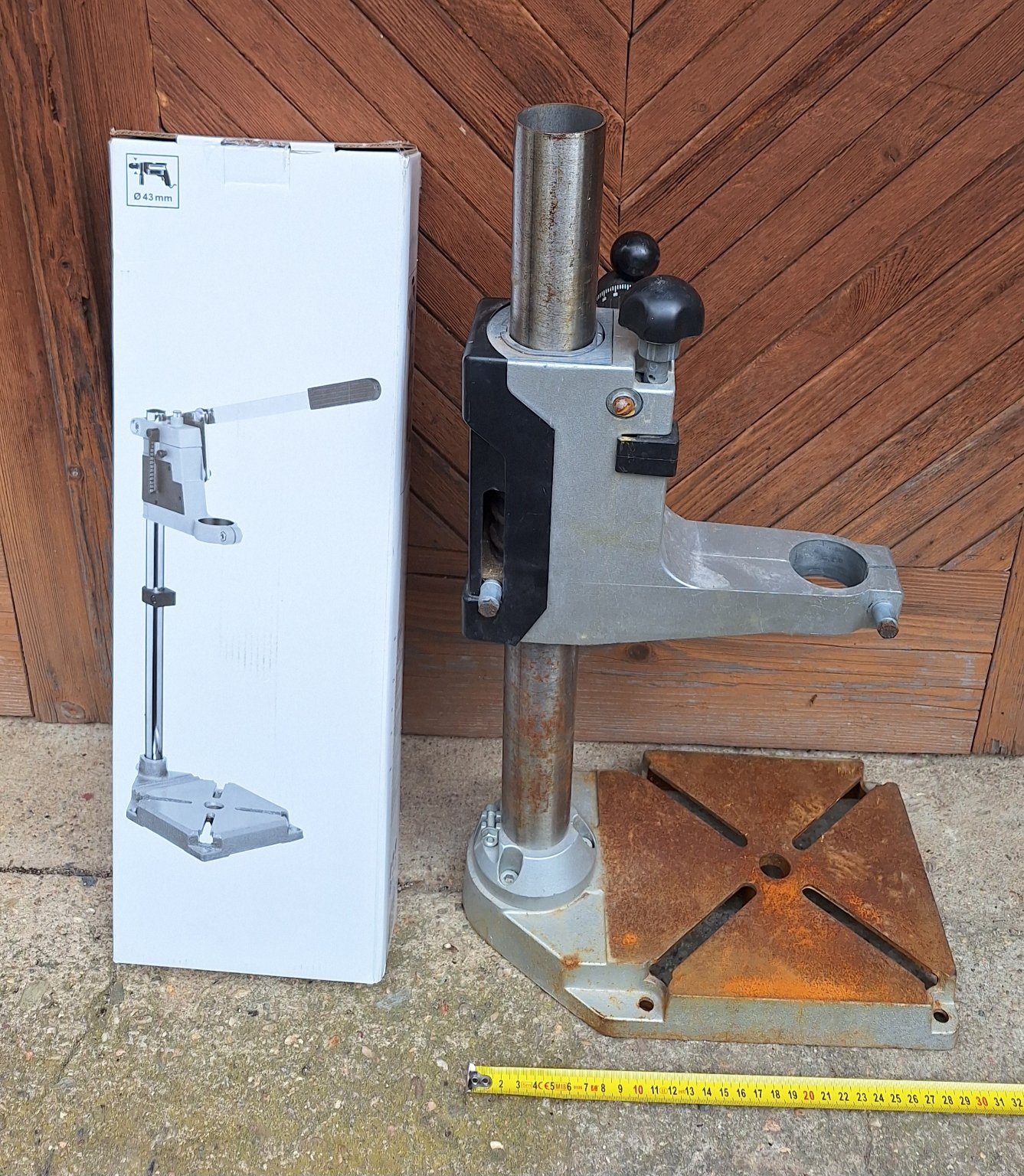

Ne, že by mi to vyloženě hlava nebrala, ale pobavilo mne, jak mi (Zásilkovnou) dorazil zabalený stojan na vrtačku :D
Jinak je to imho pěkný kousek, mám z něj radost. Bude chtít trochu lásky, třeba otočit nonius :D
T.

Místo té trubky bych dal tyč.

Habešan píše: 24. 5. 2024, 2:15 Místo té trubky bych dal tyč.
kvuli tuhosti až bude vrtat 32mm vrtákem plošnej spoj? :roll:

Příspěvky: 9348
26. 5. 2024, 11:21
Na plošňáky to úplně není, je to celkem macek (vlevo klasický hobbymarketový stojan - stále v nerozlepené krabici, chci ještě zkusit vrátit), ale tyč bude asi stačit (normální garážové vrtání :)).
