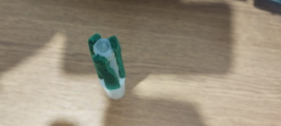

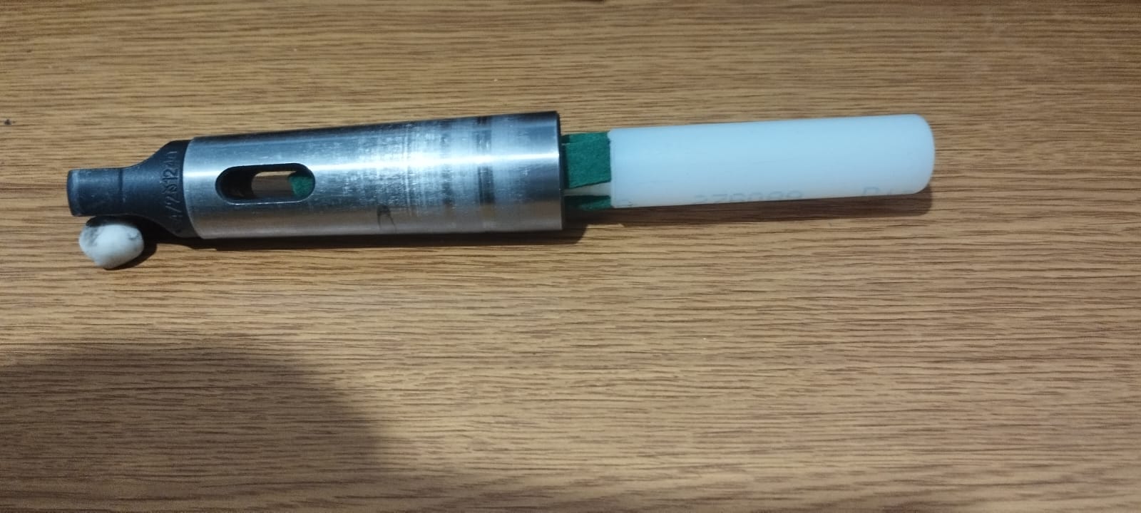

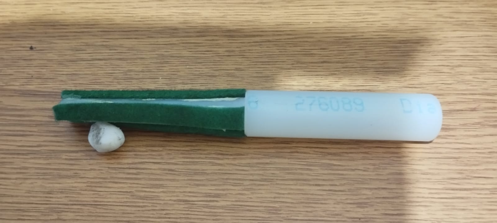

nezitím coste tady bouřlivě diskutovaly sem vytvořil zkušební kus Mk2
Materiál silon (neměl sem vhodný koště s topůrkem a taky bordel po dřevě nerad uklízím) každopádně materiál který nedoklepe dutinu.
výroba do 0,5hodiny se vším
není to nijak tragický na přesnost filc toho snese hodně, nastavení mk kužele já zvolil kuželovitost pro včechny mk stejnou tj. 1:19,5
vč. nastříháním filcu tl. 3mm (stlačí se v klidu na tl.2,5mm)
nalepní chemoprenem. (nijak sem se stím nehrál, mezery od oka)
po nalepení za cca 5. min jemně vloženo do mk2 dutiny a tam schlo do rána.
3. filce po obvodu u mk 2
výsledek za mě plně funkční ikdyž ne estetický- když se filc opotřebuje ořežu nalepím znova.
pro estetiku nalepení by tam musela byt drážka na filc a to stojí naví čas tak sem to nijak neřešil
a je mě to fugas.
