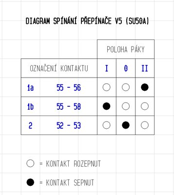

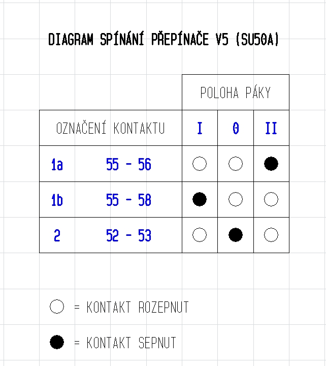

Nevíte někdo kde by se dal sehnat hlavní přepínač otáček který se ovládá pákou ?

Kdysi jsem ho doma vyráběl, ještě budu mít někde výkres zapojení... Tuším, že to byl kulatý typ VS 16. Nebylo to nic dramatického... jenom trochu problém s osičkou napojenou na ovládací páku.

Tak se prosím po plánku podívejte začíná mě to blbnout čím dál víc

Schema spínání přepínače zde:
Asi by šel použít spínač VS16, jen je potřeba dát pozor na úhel spínání toho původního přepínače. U spínačů typu VS (výrobce Obzor Zlín) se vyráběly varianty s úhly spínání 30º, 45º, 90º.
