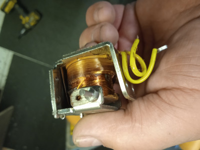

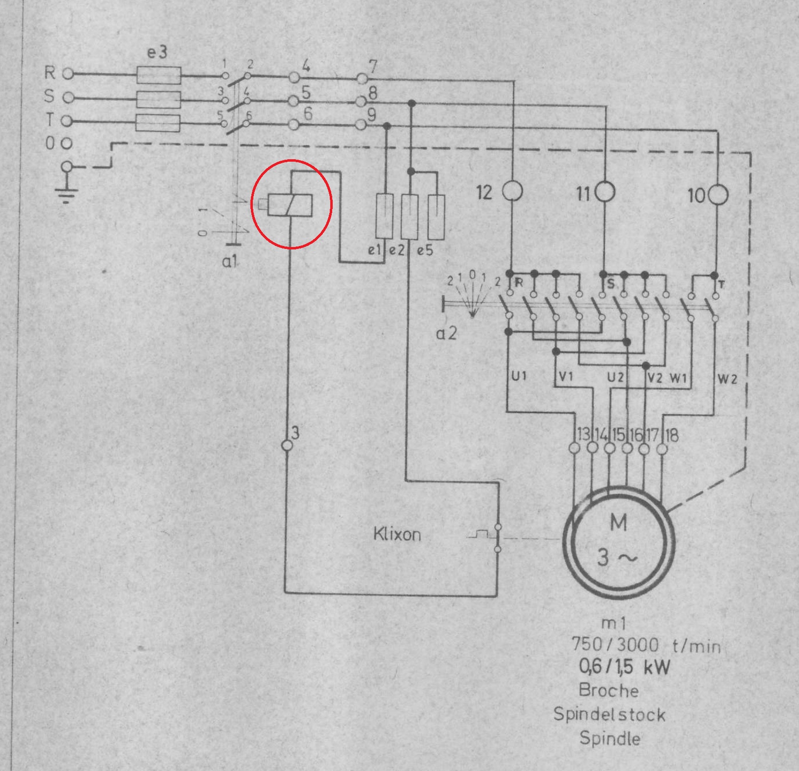

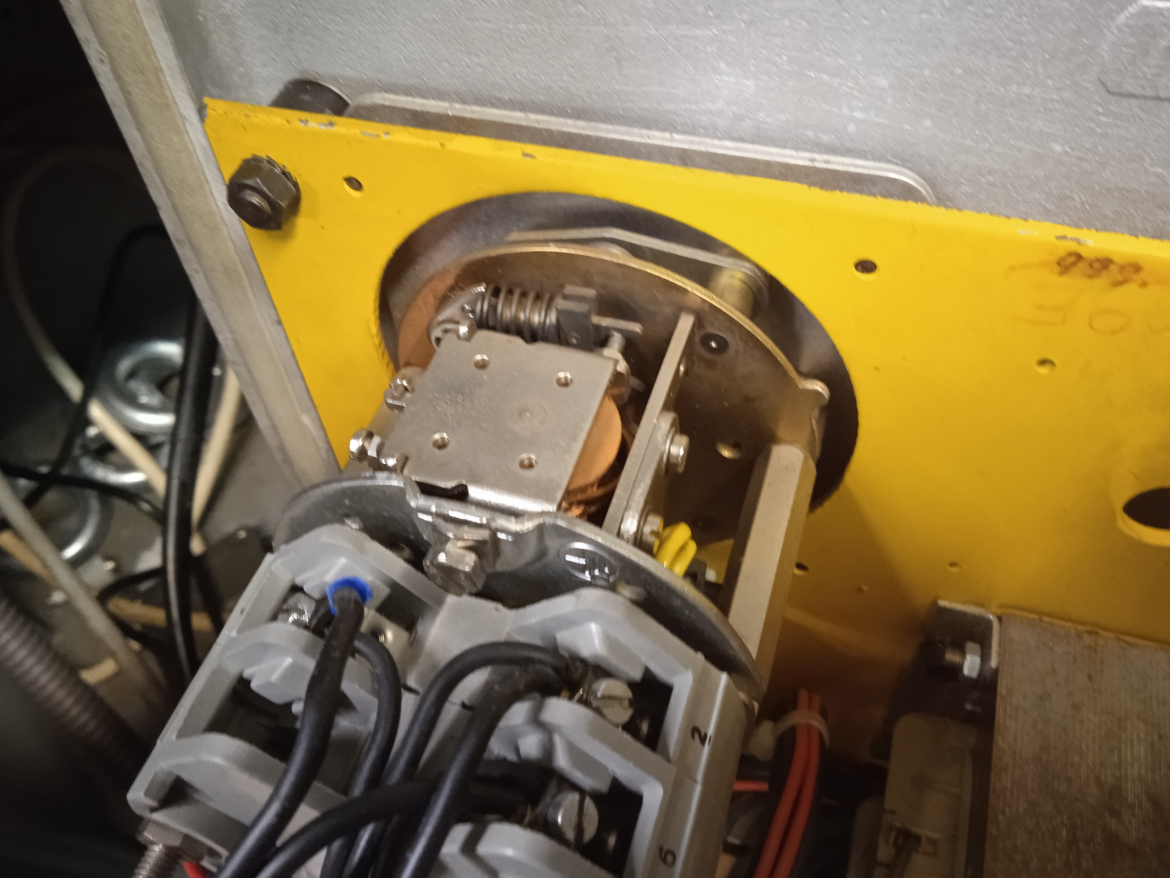

potřebuju popíchnout, shořela mně cívečka s jádrem na hlavním vypínači na soustruhu, fce taková, že jakmile otočím hlavním spínačem, sepnou se tři fáze + do cívky, to přitáhne ten střed a vypínač zůstane sepnutý, předpokládám, že v případě "zvýšené teploty" se ten klixon odpojí, přeruší obvod a ta cívka vyhodí kolíkem vypínač??
ty dva žluté dráty jdou do svorkovnice
bude to fungovat, když tu svorkovnici proklemuju? mechanicky ten vypínač bez toho trafa zůstane pěkně zaseklý s sepnutém stavu, protože na to netlačí ta pružinka v té cívce to nebude v případě něčeho vybavovat, tu cívku asi neseženu, případně čím to nahradit, nebo neuměl by to někdo šikovný za úplatu převinout??
díky moc

Pokud vypínač drží i bez cívky a nepotřebuješ tu ochrannou funkci, máš to hotové :) Určitě neklemovat, poslal bys 400V na ten klixon ☠️

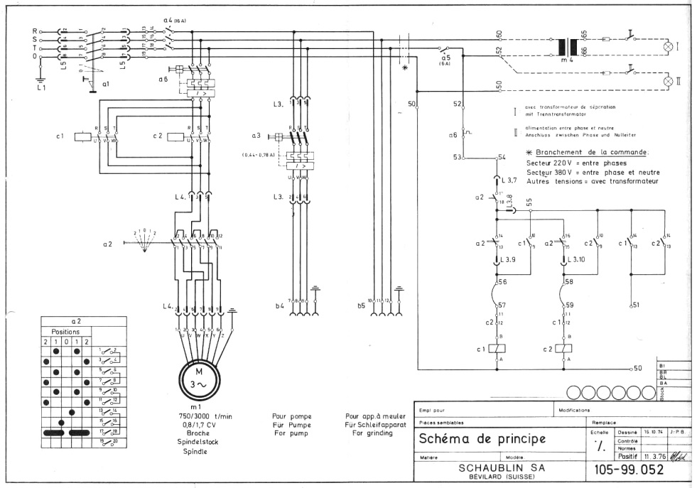

dík, ještě to upřesním, poslal jsem starý schéma, kde jde vidět ta cívka, já mám ale tuhle verzi se stykačem a tam ji nevidím, on ten spínač sice drží, ale už nejde sepnout stykač když je ta cívka spálená, dokážeš to z toho rozlousknout? :)
Příspěvky: 3756
26. 6. 2024, 5:48
tady jsem to ještě proměřil kam to z té cívky vede (modře dokreslená cesta)
jeden kontakt dolů na stykač a pak do trafa s číslem 0, druhý pak přímo na trafo, číslo je tam blbě vidět 268asi

Zkus tu cívku rozkuchat a změř středový jádro a výšku. Třeba tam bude pasovat nějaká unifikovaná solenoidová cívka :wink:

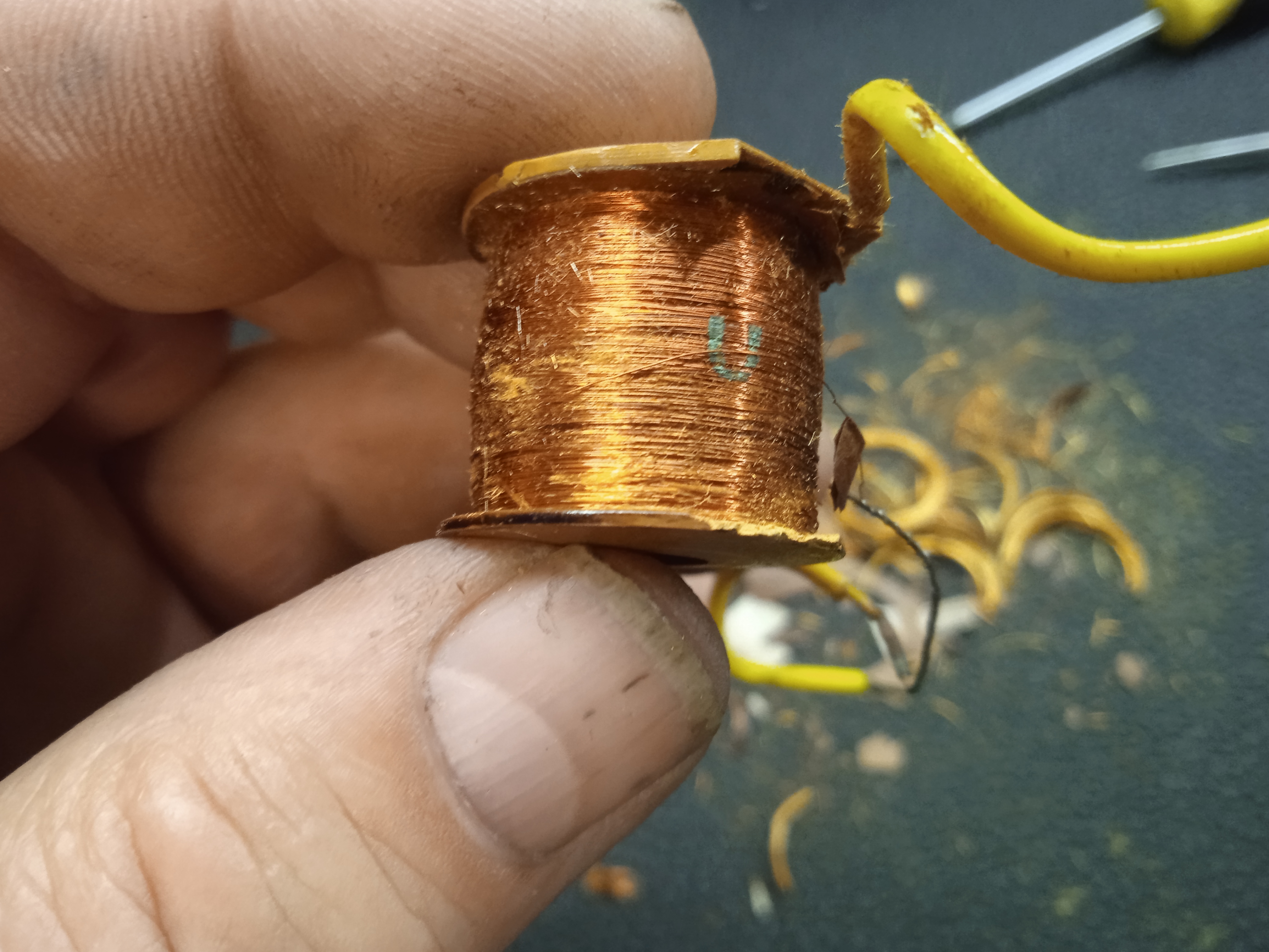

Pokud se ti podaří civku sundat tak půjde převinout. Bude tam ale hodne tenký drát

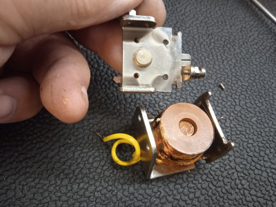

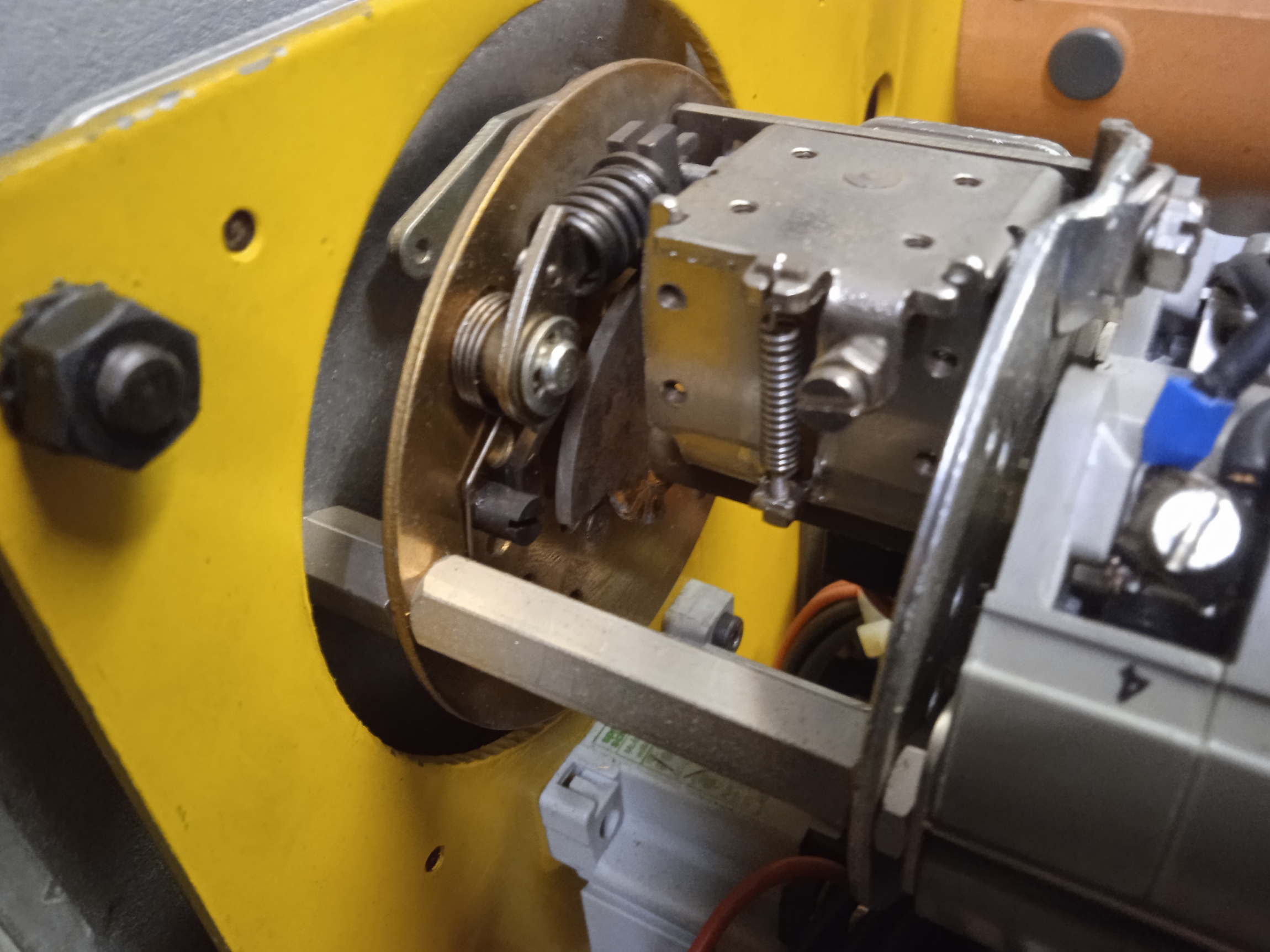

Cívku jsem sundal, průměr jádra je 8mm, výška cca 22, drát 0,13mm, pořád nechápu, proč to bez ní nefachčí, jako kdyby ta třetí fáze musela přes ní :roll:

Máš to nějakej hybrid mezi těma dvouma schématama. Zeptám se blbě, ty pojistky E1-E3 v tý patici vlevo jsi zkoušel? A měřil jsi ohmetrem nebo jen prozváněčkou? Pokud jen prozváněčkou, tak ta může pískat i přes cívku stykače.
Příspěvky: 3756
26. 6. 2024, 8:27
jenicek píše: 26. 6. 2024, 8:11 Máš to nějakej hybrid mezi těma dvouma schématama. Zeptám se blbě, ty pojistky E1-E3 v tý patici vlevo jsi zkoušel? A měřil jsi ohmetrem nebo jen prozváněčkou? Pokud jen prozváněčkou, tak ta může pískat i přes cívku stykače.
Pojistky jsem vytáhl ven jako první a prozvonil, ta E5 byla v hajzlu F2A, tu jsem vyměnil, ostatní byly dobré, je to furt stejné, ta civecka je spíš mechanický prvek, nemůžu ji v tom schématu identifikovat, jsem v elektrice samouk :)
Že to je hybrid, může být, oni to dělali na zakázku, ne jako sérii

Já si myslím, že je to ten prvek a6 dle druhého schématu. Pak by bylo jasné, proč to nefunguje po sepnutí hlavního spínače. Vypadá to, že ta cívka spíná tři fáze. Pokud bys ji chtěl vyhodit, pak musíš překlemovat všechny tři kontakty. Ale je to jen domněnka, musel bych ten spínací prvek vidět. Když se na to schéma podíváš pozorně, vyskytuje se označení a6 dvakrát. Kdoví, jaké měli Švýcaři zvyklosti pro kreslení takových schémat.

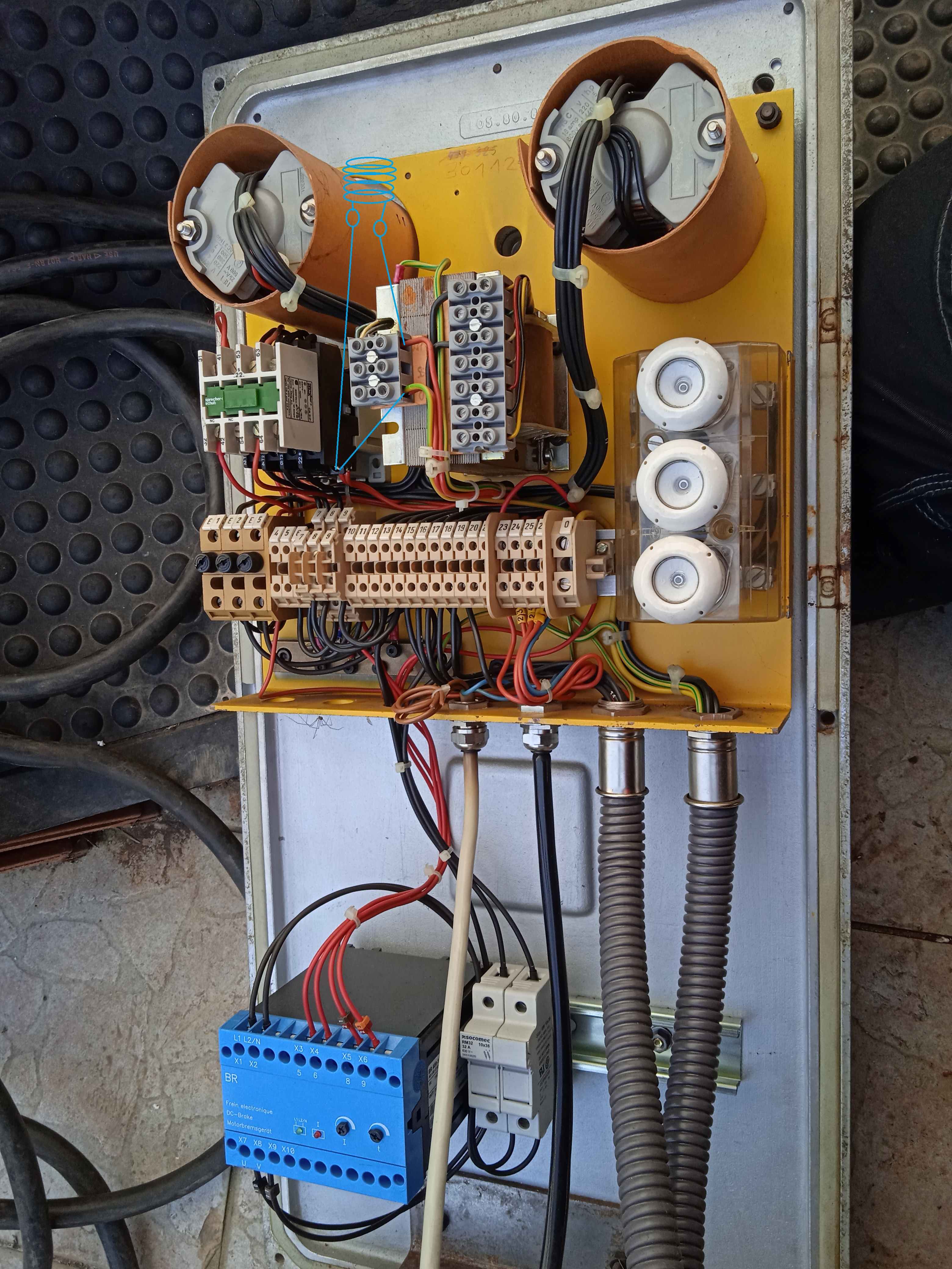

Schéma a foto rozvaděče jsou odlišné.
a6 je motorová ochrana stejně jako a3 a na fotce nikde není.
Na fotce je jeden stykač, dc brzda, pojistky a trafo
Hledal bych mechanický problém v přepínači.
Cívka možná mechanicky nesepla a proto jí tekl velký proud který ji spálil.
