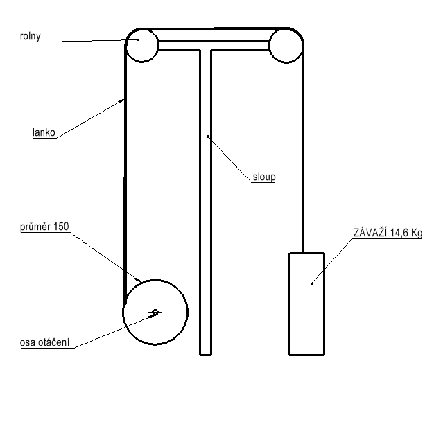

V jedné nejmenované firmě používají na testování motoru takovýto stojan kde je zavěšené závaží 14,6kg a lankem přez rolny je vedeno k testovanému motoru jehož hřídel je spojena s řemenicí o průměru 150mm. toto lanko se na řemmenici navijí , jaký moment tedy musí motor vyvinout aby závaží zvednul . Pomineme veškeré tření .
Nějak se tady na tom nemůžeme shodnout .
Dík

m*g*r, asi 10.7Nm
V cem je hacek?

Tak to je dobrý , ten motor by měl dávat 12Nm , jenže jaksi u jedné dávky to ty motory nedávaly , problém byl však v převodovce.,Jenže jeden chytrý pán řek že je to závaží těžké když je na něm napsáno 14,6kg a že ho máme upravit a nechtěl pochopit ten průměr té řemenice ,

Aha. Ono tenhle typ zateze se moc nehodi na charakterizaci motoru, ani na jakekoliv jeho dynamicke zkousky. Setrvacnost a pripadne razy ze skakajicicho zavazi jdou do nasobku nominalniho zatizeni. Pak to lame remenice, trha lanka, chroupa prevodovky apod. a hlavne hodne zkresluje vysledky. Na tohle se pouzivaji bud brzdy (virive, elmagneticke i treci) a nebo velke rychle a kratke AC servo jako zatez, to vychazi na redukovany moment setrvacnosti nejlip.

Ten motor má na výstupu převodovky jen pár otáček , tohle je výstupní zkouška po montáži převodovky jestly je ok zvedá se pomalu jen pár centimetrů nad zem . Tohle je vyrobené před cca 40 lety .

ne je to starý krám , tímhle se jen ověřuje že do toho dal dělník vše co měl - všechna kolečka :lol: - hlavně pera.
Ale nedávno nám dodaly nedobroušené šneky a motor neměl výkon to zvednout tak vznikly obavy jestly nezvedá moc těžké závaží .
