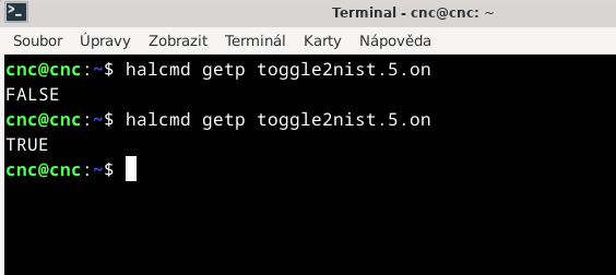

Opráším tohle starší vlákno, zná někdo programovací jazyk Bash? v LinuxCNC mám vlastní M103 kod, vím že to je banalita ale nedaří se mi na to přijít:
Zkoušel jsem různý syntax (bez ${}, bez [], bez mezer, s mezerama, na jediném řádku atd.) ale stále mi nefunguje smyčka while. Zdá se, že si neumí přečíst stav pinu toggle2nist.5.on
Potřebuju dosáhnout tohoto:
1, Zapni pin toggle2nist.5.in
2, čekej dokud toggle2nist.5.on nebude true
3, Vypni pin toggle2nist.5.in
komponenta toggle2nist je pro tlačítka, proto potřebuju její pin toggle2nist.5.in zapnout a následně vypnout
příkazy halcmd jsou pro LinuxCNC:
https://linuxcnc.org/docs/html/man/man1/halcmd.1.html
Zbytek by měl být čistý jazyk Bash
vím že by toho šlo naprogramovat i v pythonu (#!/bin/python) ale ani v jedno programovacím jazyku jsem zatím nic neprogramoval
Mimochodem funguje to i bez dodatečného kodu takto:
ale mám strach že by mohla nastat situace kdy takt halu bude pomalejší než kod bash (neznám přesně priority vykonávání kodu) a komponenta toggle2nist nezareaguje. Pauza ( např sleep 0.04s) mezi příkazy se mi zdá jako neprofesionální řešení a tak bych chtěl použít smyčku while
Když zadám halcmd getp toggle2nist.5.on do příkazového řádku tak příkaz funguje: nevíte kde dělám chybu?
Děkuju

Vystup prikazu si naber jako string a porovnavej ho jako string tzn nejde myslim pouzit eq ale melo by fungovat =

No vpodstate je nejaka syntaxe kdy navrat prikazu zpet do bash scriptu zanecha vystup prikazu v nejake stringove promenne. A je uplne jedno zda je to "1" nebo cela stranka textu.
Je treba najit si v doc. Jak se to dela.
Pak si tu promennou vypis pro kontrolu
Pak si zkus tu porovnavku te promenne.
Proste to debuguj krok po kroku..
Melo by to byt neco takovehoto var=$(command)
Pak nejake echo $var pro otestovani jak to chodu
Pak nejake to if... $var = "TRUE"

Už jsem na to přišel
podmínka která zkoumá hodnotu pinu z halu musí být zapsána takto:
) a tak mi bohužel nezbylo než u toho pár hodin sedět a zkoušet.
Kód: Vybrat vše
#!/bin/bash
if [ $(halcmd gets test_pin) = FALSE ]
then
#příkaz v podmínce
fi- halcmd gets test_pin MUSÍ být v kulaté závorce
- 0 nefunguje, ani false nefunguje, musí být napsáno FALSE
- máš pravdu, -eq nejde použít, musí být =

Log erroru u mcode nepotrebujes
Je to normalni bash script ktery si muzes pustit z konzole. Halcmd funguje taky z konzole kdyz bezi linuxcnc
