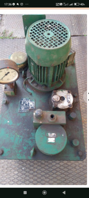

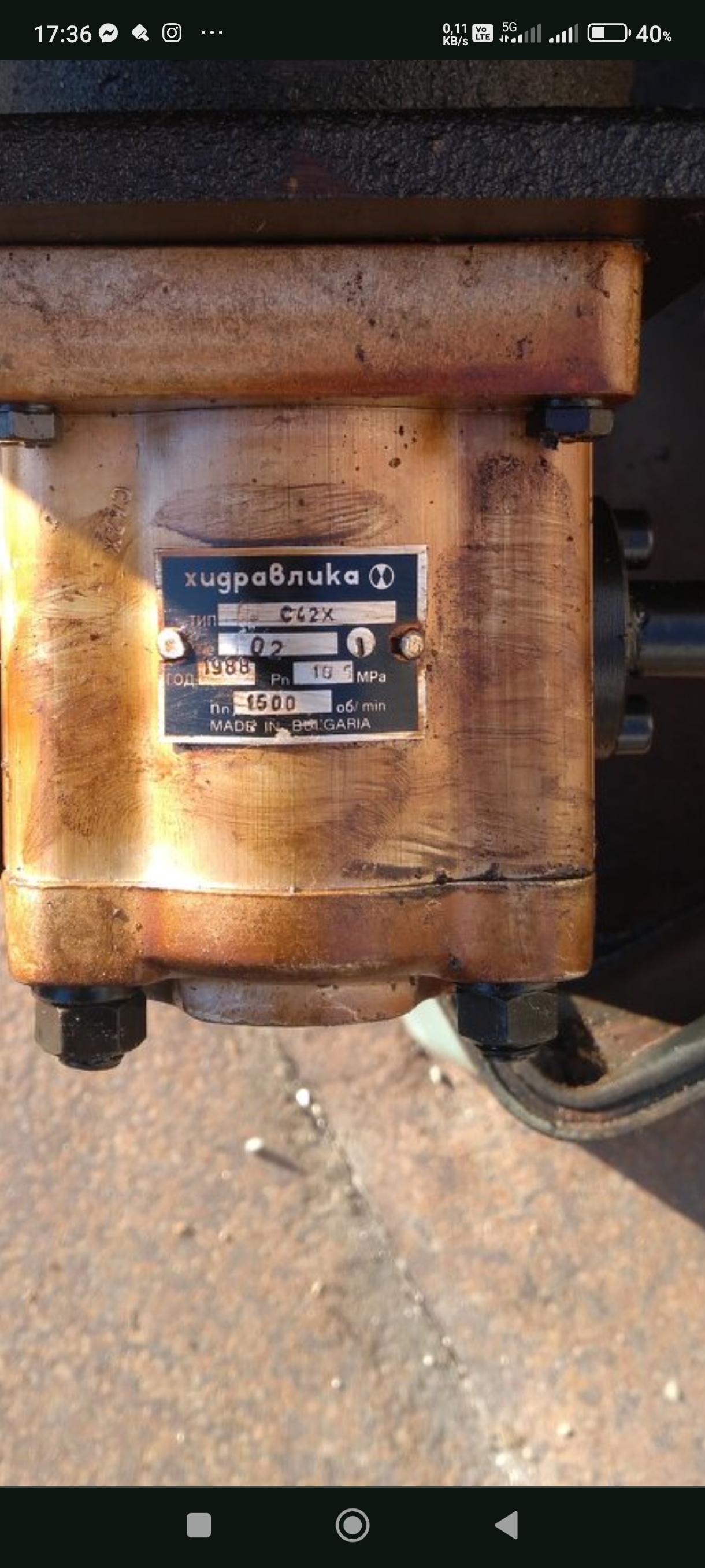

Zdravím chcel by som sa opýtať či by mi stačila taka to jednotka na výrobu hydraulického lisu hlavne lisovanie ložísk atd... Prípadne niečo poraďte.
Ďakujem za odpoveďe

Lisování ložisek hydraulickým lisem není dobrý nápad. Ani ruční hydraulický na to není moc vhodný. Málo citu a snadno ložisko zničíš.

A čím ich je najlepšie listovať?
picom
Příspěvky: 2345
4. 7. 2024, 8:22
Pákový lis
Vřetenový lis
Palice a kus hliníku nebo mosazi

Ako ja väčšinou nabijam loziska ako ste písal ale najhoršie je vylisovat stare a o to sa mi jedna hlavne na vylisovanie lozisk remenic atď nalisovanie nových už ide väčšinou v pohode a preto sa pýtam či by stačil ten hydraulický agregát?

Stačí aj voda z vodovodu, ak je piest so správnym priemerom. Takže áno, ak dáš správny piest, tak určite stačí.

Marek 09 píše: 4. 7. 2024, 7:44 A čím ich je najlepšie listovať?
Na ložiska nejlépe hřebenový lis, záleží také na velikosti ložisek, ale běžná s LRH2 v pohodě zmákneš.

Zbýňa píše: 4. 7. 2024, 6:02 Lisování ložisek hydraulickým lisem není dobrý nápad. Ani ruční hydraulický na to není moc vhodný. Málo citu a snadno ložisko zničíš.
Blbosť. Mam hydraulický s možnosťou plynulého nastavenia tlaku poistným ventylom a práca s ním jedna báseň.
