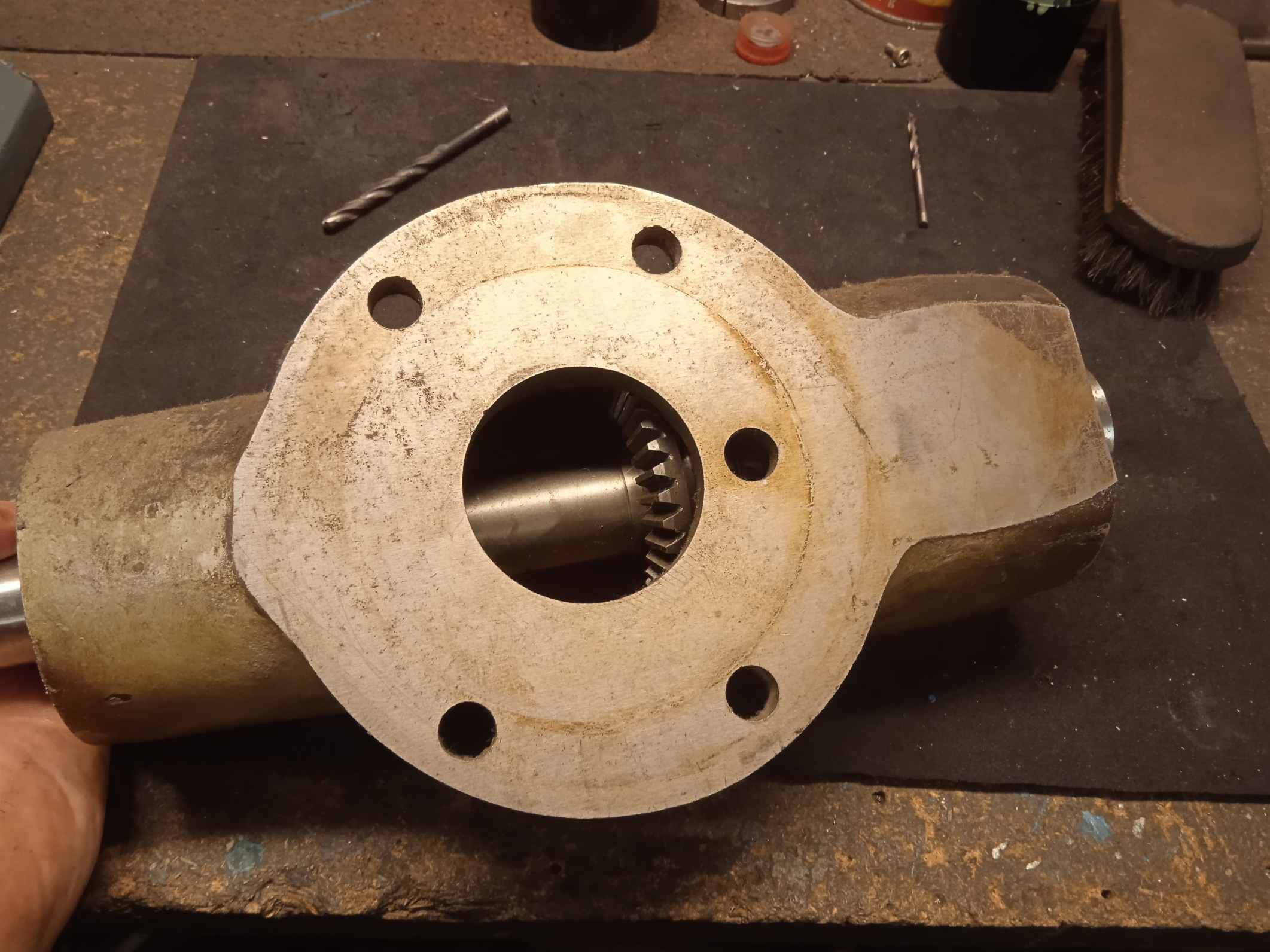

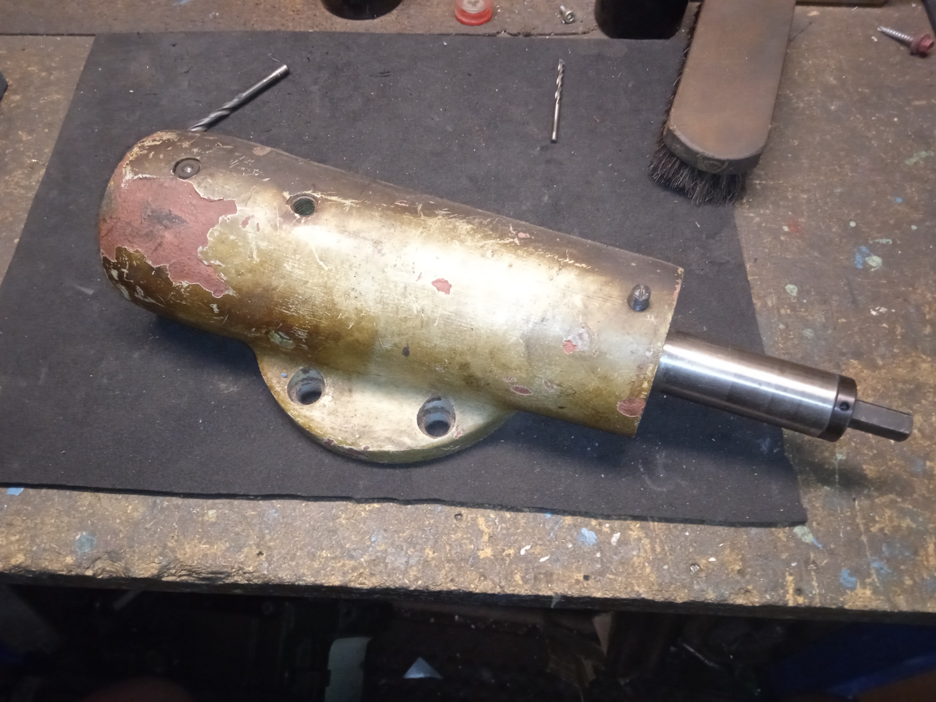

Zajimo by me z ceho to pochází :shock:
Příspěvky: 3845
Příspěvek 26. 6. 2024, 1:48
Charon píše: ↑26. 6. 2024, 12:17 Zajimo by me z ceho to pochází :shock:
Spodní část křížové hlavy na frezku :wink: kužel mk3
Příspěvky: 6573
Příspěvek 26. 6. 2024, 1:52
tumlik píše: ↑26. 6. 2024, 1:48
Diky ja si rikal ze jedině Ty to budes vedet :)

Nezdá sa mi, že by ten prevod bol dobastlený, to by si niekto dal fest práce. Aj tá kruhová upínacia príruba je dosť malá, krížové hlavy ju majú mohutnejšiu, v priemere takmer ako je dĺžka vretena. To asi bude z nejakej naklápacej deličky.
Příspěvky: 3845
Příspěvek 26. 6. 2024, 6:21
qwer píše: ↑26. 6. 2024, 6:12 Nezdá sa mi, že by ten prevod bol dobastlený, to by si niekto dal fest práce. Aj tá kruhová upínacia príruba je dosť malá, krížové hlavy ju majú mohutnejšiu, v priemere takmer ako je dĺžka vretena. To asi bude z nejakej naklápacej deličky.
mám stejné vřeteno pod ponkem, jako dělička to teda rozhodně nevypadá :roll:

Podle mě máš pod ponkem vřeteno, ale on tam má asi fakt děličku, podívej se na ten nálitek, kde bude šnekovej převod. Jako jo, vypadá to skoro stejně, ale...
Příspěvky: 3845
Příspěvek 26. 6. 2024, 7:43
jenicek píše: ↑26. 6. 2024, 6:56 Podle mě máš pod ponkem vřeteno, ale on tam má asi fakt děličku, podívej se na ten nálitek, kde bude šnekovej převod. Jako jo, vypadá to skoro stejně, ale...
Je to naprosto identické vřeteno, i otvory i mazání, to oz. kolo má 30z, ano na konci je takový šikovný průměr 62mm na "cokoli", válcová část hladká 30mm bez drážky
Jako je možné že se pletu, ale jako děličku si to nedovedu představit... Je fakt, že ta válcová část vzadu je nepřirozeně dlouhá :roll:

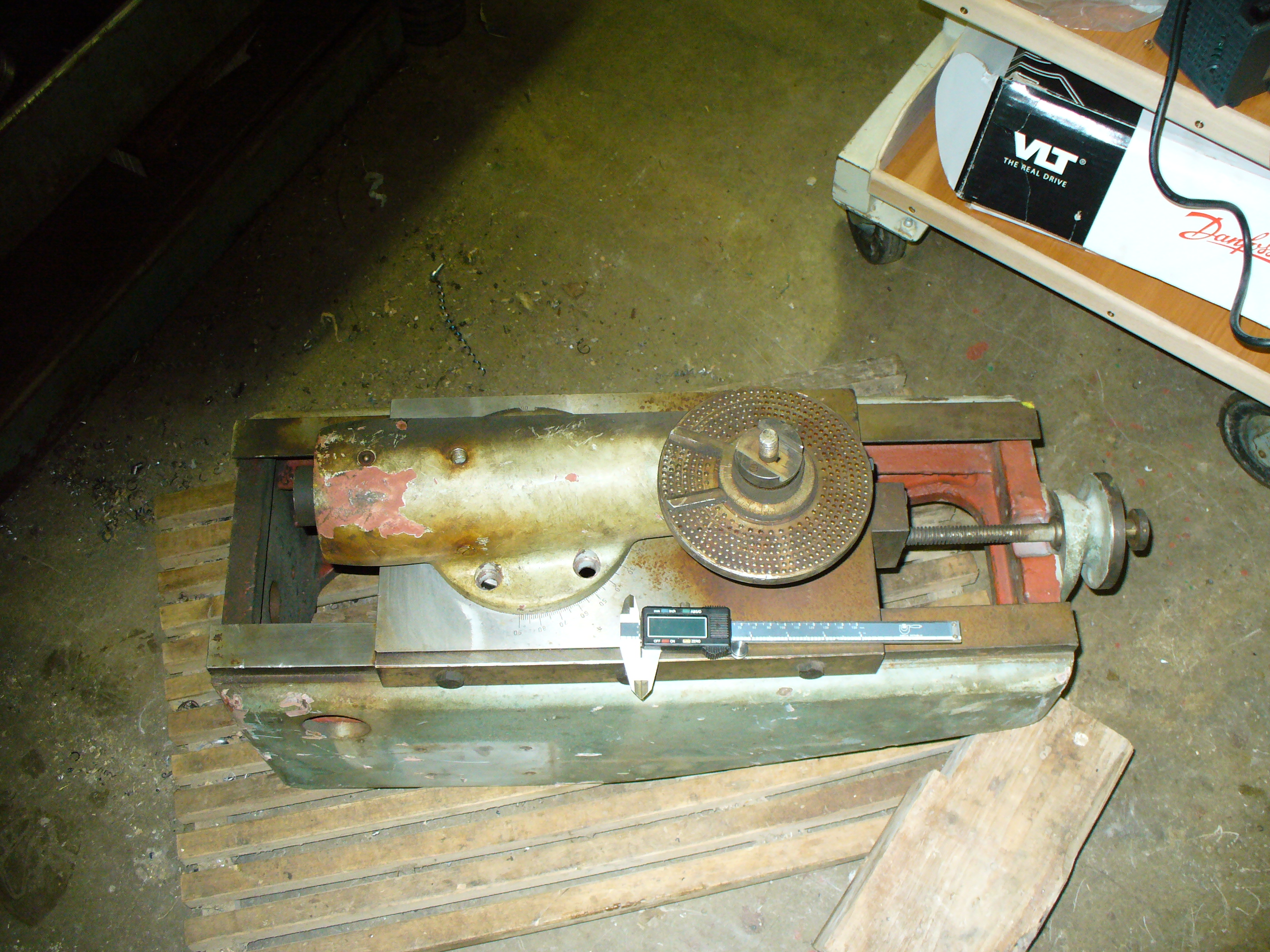

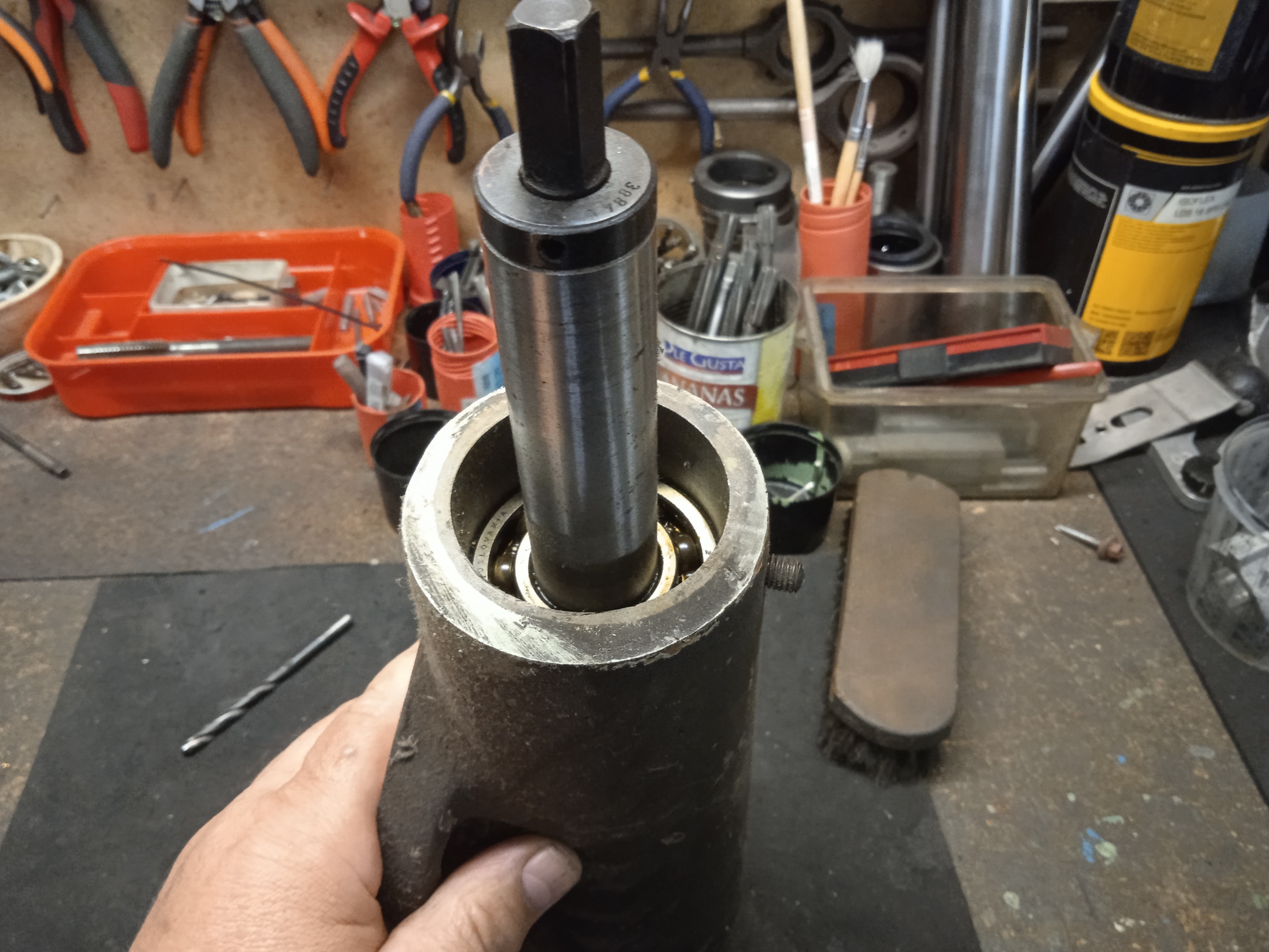

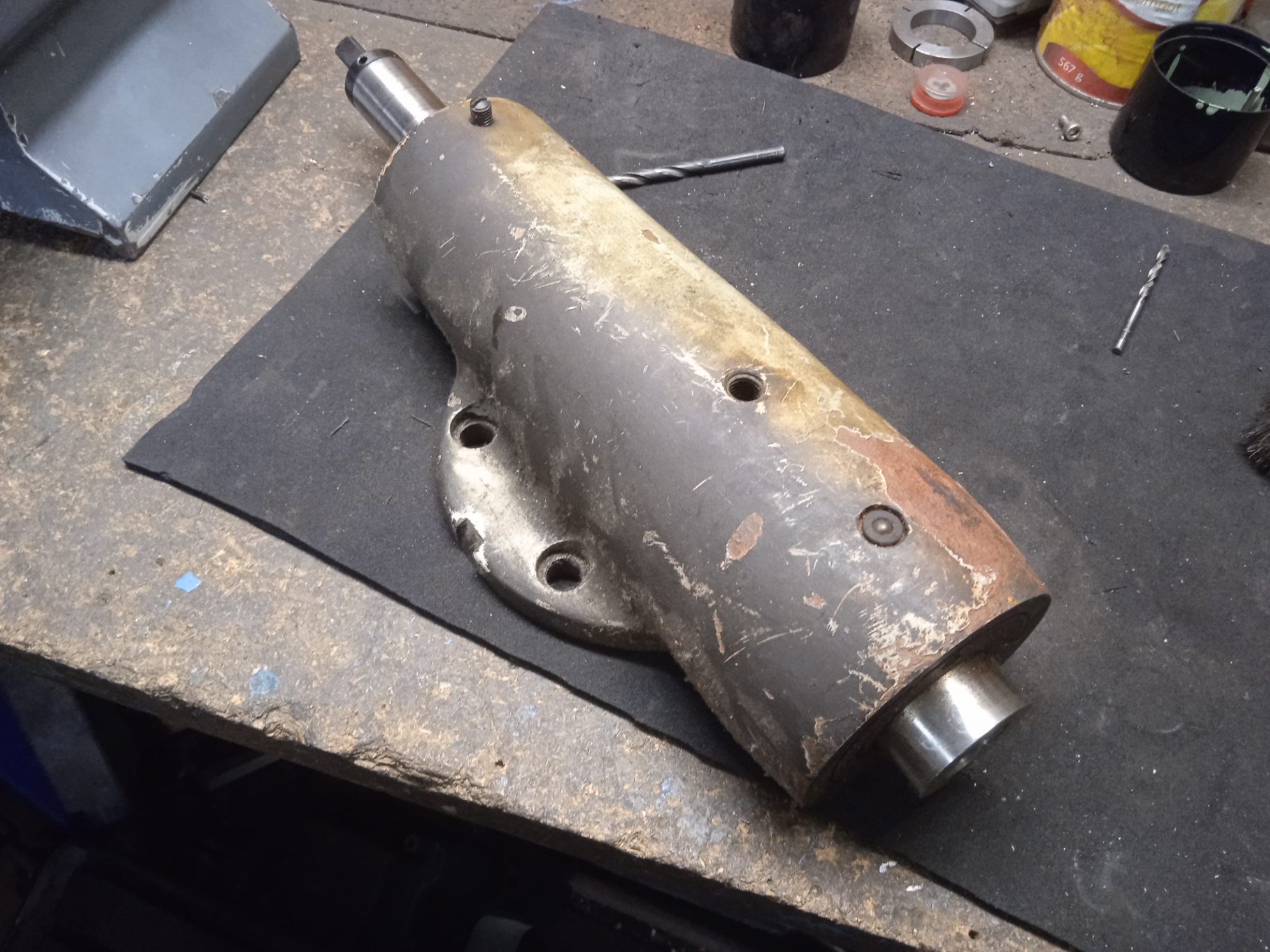

Zde na fóru kdysi dávno.
