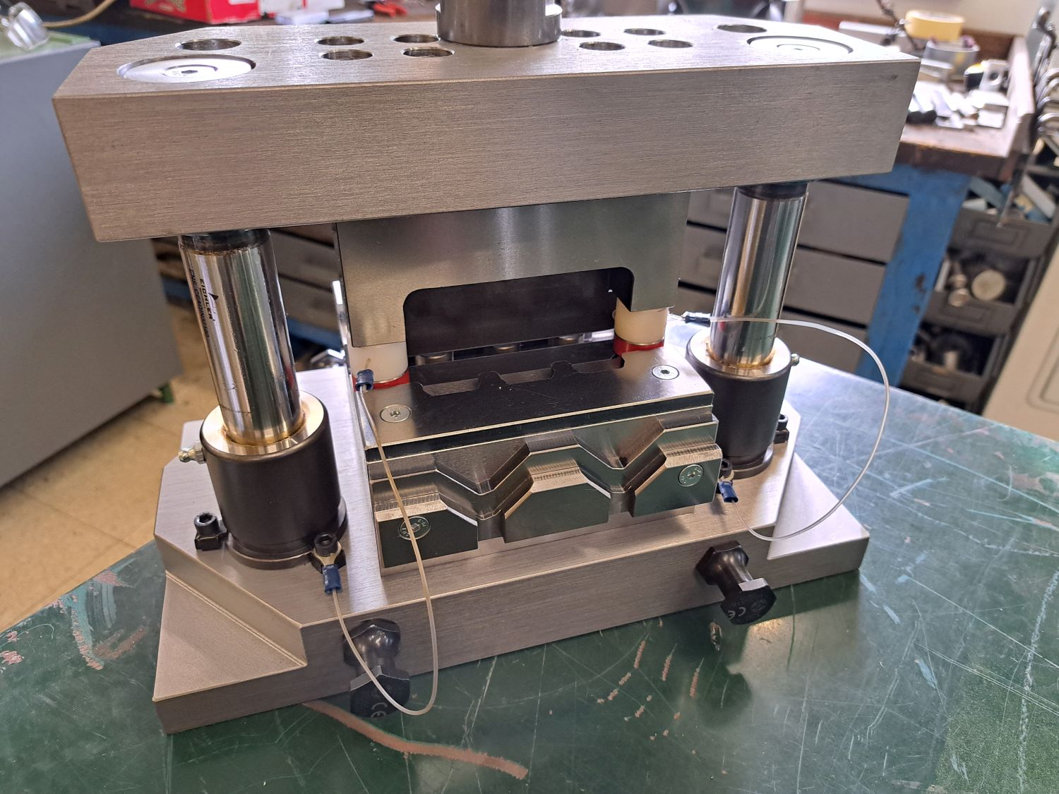

Lisovací nástroj, modulární pro dva typy dílů, lisování tří kusů na jeden zdvih.
https://www.youtube.com/watch?v=TYsaPHHMR5A

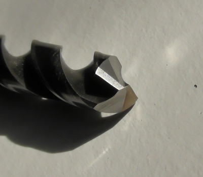

Vrták Ø 7 ostřený na mém ubastleným přípravku na brusce bn 102, nemám správný cbn kotouč tak jsem použil starý bakelitový kotouč co jsem našel proto je na vrtáku rádius místo ostré hrany ale jinač vrták nerozhodí otvor ani o trochu.

pěkné , dej foto přípravku pls

Jsem taky zvědavej na přípravek, nicméně takhle vrtáky brousím v běžné dělící hlavě ke Kameníčku, ale jsou potřeba kleštiny nebo šestipaknová hlavička. Já dneska vykrouhal takovej vehement.

Foto přípravku dám později nemám ještě hotovou optiku pro nastavení vrtáku ale pro představu, okopíroval jsem velmi zhruba brusku Meteor MM12 frézoval jsem to z bloků oceli, budu na tom ostřit vrtáky od 0,5 až 19, čela stopkových fréz, závitníky i podbroušený kuželový náběh, tříbřité záhlubníky.

A dobře jsi udělal ... tato geometrie broušení vrtáků opravdu funguje. Inu klucí od helvétskýho kříže to prostě umí. :wink: A kdo by se chtěl poučit, na netu lze stáhnout manuál k týhle brusce i s tabulkou úhlů jak brousit.

Zbýňa: parada. 8)

Děkuji

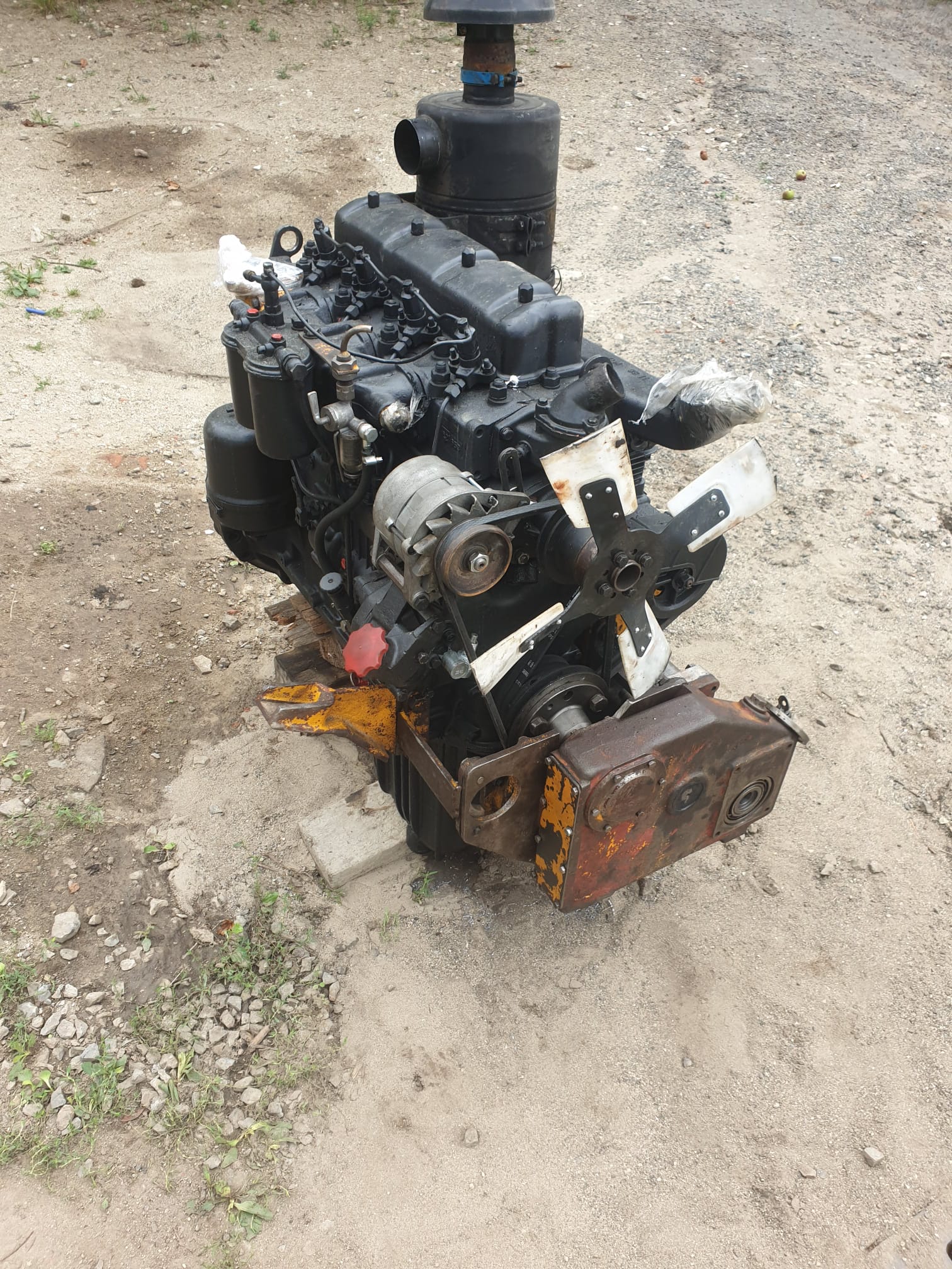

Tak motůrek po kompletní GO. Čekal jsem na díly do tý převodovky vepředu na čerpadla. Neco se řízlo na drátu - nový drážky na pera čerpadel. Komplet jsem to vystředil s klikou a skolíkoval. U motoru se střihla hřídel ke vstřikovacímu čerpadlu. Voda v oleji. Převrtaný a vyvložkovaný blok dole na vložkách.
Teď jsem do Destou narval do LKT.

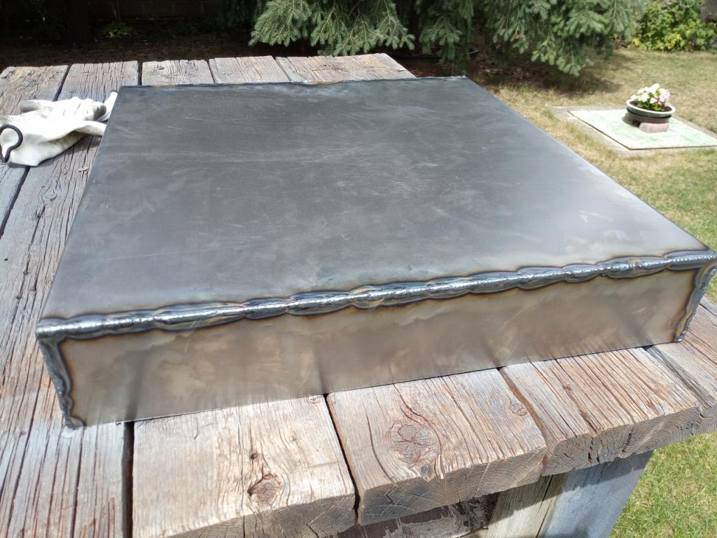

Šuplík z 1 mm plechu. Na to, že jsem se ke svařování vrátil po půl roce, docela dobrý.

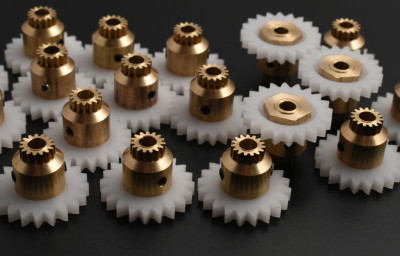

Tentokrát bez sirky ... ozubený kolečka do nějakýho průmyslovýho přístroje. Náhrada kurvítka pořádnou strojařinou. Ten původní pastorek a jeho zeslabení paty zubu je kurvítko doslova excelentní.
