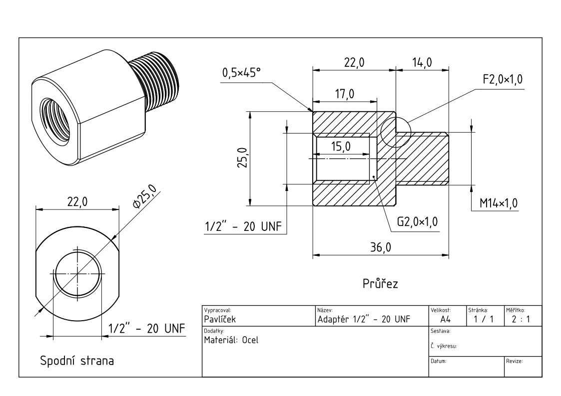

byl by někdo ochoten vyrobit za rozumnou cenu 2 závitové adaptéry podle výkresů v příloze? První je přechod z americké normy pro jemný závit, průměr 1/2 palce, 20 závitů na palec (1/2" - 20 TPI UNF) na jemný metrický závit M14x1,0. Druhý pak přechod z běžného metrického závitu M14x2,0 na jemný metrický závit M14x1,0. Adaptéry bych potřeboval z oceli, v podstatě vyhoví jakákoliv automatová. Když bude odolná vůči korozi, bude to výhoda, ale není to podmínka. Důležitá je pro mě hlavně souosost závitů, rovnoběžnost čelních dosedacích ploch a jejich kolmost na osu. Adaptéry mají i nějaké zápichy kvůli zakončení závitů.
Zde jsou výkresy jako obrázky, popř. ještě PDF v příloze:
a
Předem všem děkuji za nabídky,
T. Pavlíček
Pavlicek - Adaptery.pdf
(38.21 KiB) Staženo 226 x

ty adaptéry nejsou duté, nejsou to fitinky. Potřebuju je ke spojení 2 os a musí mít nějakou tuhost.

Vyrobím, do kdy to potřebujete?

Nijak zvlášť to nespěchá, 2 - 3 týdny je úplně bez problémů. Děkuju, poslal jsem SZ.

Vyrobeno. Děkuji Jonášovi za výrobu a všem ostatním za zájem a za ochotu.
