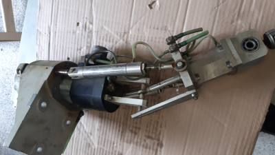

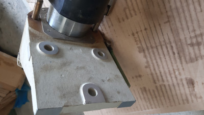

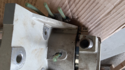

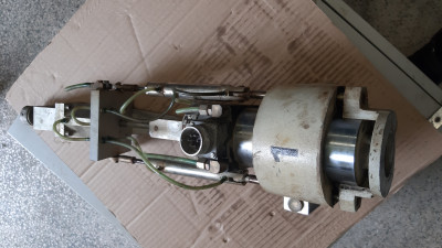

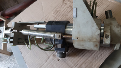

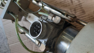

Prodám vřeteno Aritma zabudované v posouvacím mechanismu viz. foto.
Soudím, že vřeteno lze vymontovat a použít v jiném upnutí.
Stav neznám více info nemám.
Tak jak je na fotkách za 300 Kč
Osobní vyzvednutí Ústí nad Labem nebo kurýr.

Ano tyto vretena jsou atc, je v nem pneumaticky ovladana klestina na prime upinani nastroju za drik 3mm nebo 3.175mm a na nastroje se lisuji plastove krouzky za ktere jsou drzene v atc zasobniku
Mel jsem jich 6 a rozpujcoval je ze mi ani jedno nezbylo na testy a osazeni do stroje.

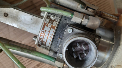

Je k tomu nějaká dokumentace, věděl by někdo, prosím? Nebo alespoň základní info. Štítek neuvádí ani nominální RPM, také základní rozměry, váha by bodly. Dík, T.

Jedno z těch robokopových vřeten mám, je to super kousek na malý frézy 3,175 mm
točí 90 000 rpm. jenom je k tomu potřeba měníč co umí 1500Hz.
ten se ke mě před drahnou dobou taky dostal, asi tejden sem to nastavoval a dodnes běží.
byl to ALTIVAR 0,75kW a dokonce jsem na tom rozběhal i modbus po rs485, takže lze vyčíst zátěž, řídit otáčky a další parametry.
viz viewtopic.php?t=11403&hilit=digigraf
foto download/file.php?id=28250&mode=view
a ještě jedna poznámka, je potřeba ho chladit vodou.
