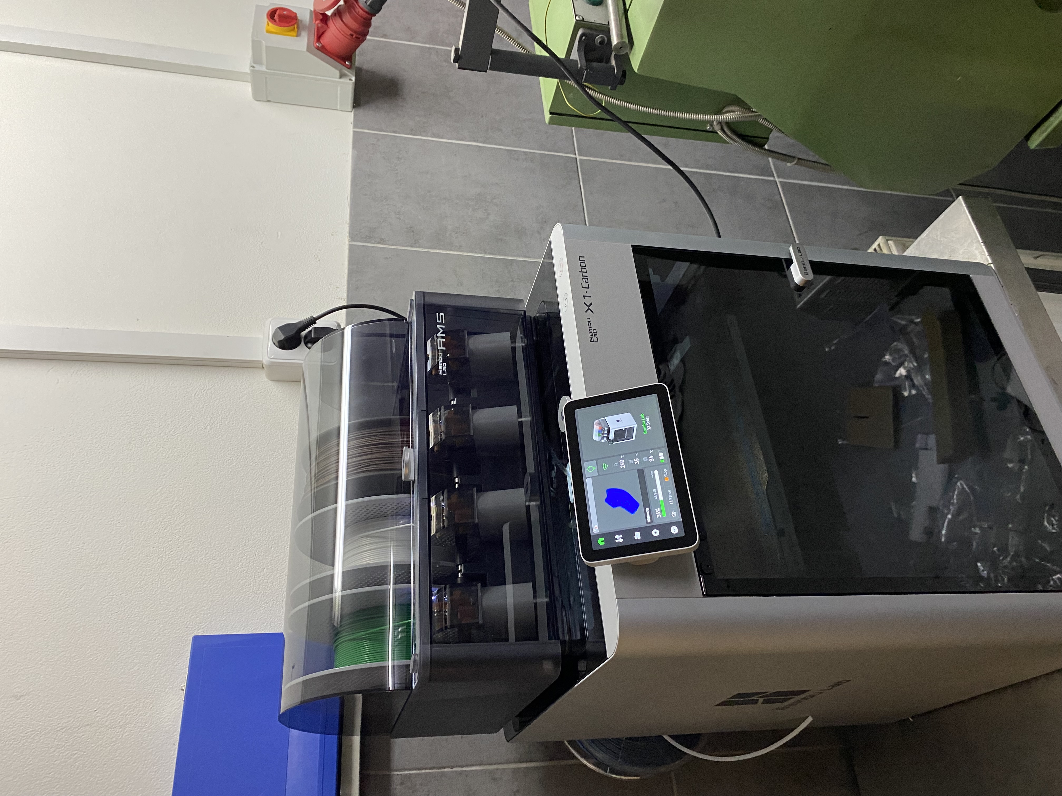

Modros
Příspěvky: 2120
12. 7. 2024, 9:33
Je doma......tisknu uz 4 hodiny.......nechapu tu kvalitu a uz vubec nechapu tu rychlost....aplikaci, slicer......absolutni spicka a po 5 ti letech tisku sem myslel ze me nic neprekvapi....tak jo...

13. 7. 2024, 8:54
Modros píše: 12. 7. 2024, 9:33 Je doma......tisknu uz 4 hodiny.......nechapu tu kvalitu a uz vubec nechapu tu rychlost....aplikaci, slicer......absolutni spicka a po 5 ti letech tisku sem myslel ze me nic neprekvapi....tak jo...
Vítej do bambu rodiny.
