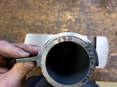

Chtěl bych nahohýbat plechy 100x40mm z 0,5 čistého hliníku aby seděli na průměr 150mm (ohyb před delší stranu)
Formu bych si vytisknul, ale není to jen tak.
Nevíte jak se dopočítat správnému tvaru formy, aby zohlednila vracení materiálu po ohnutí?
Výpočet formy pro lisování rádiusu

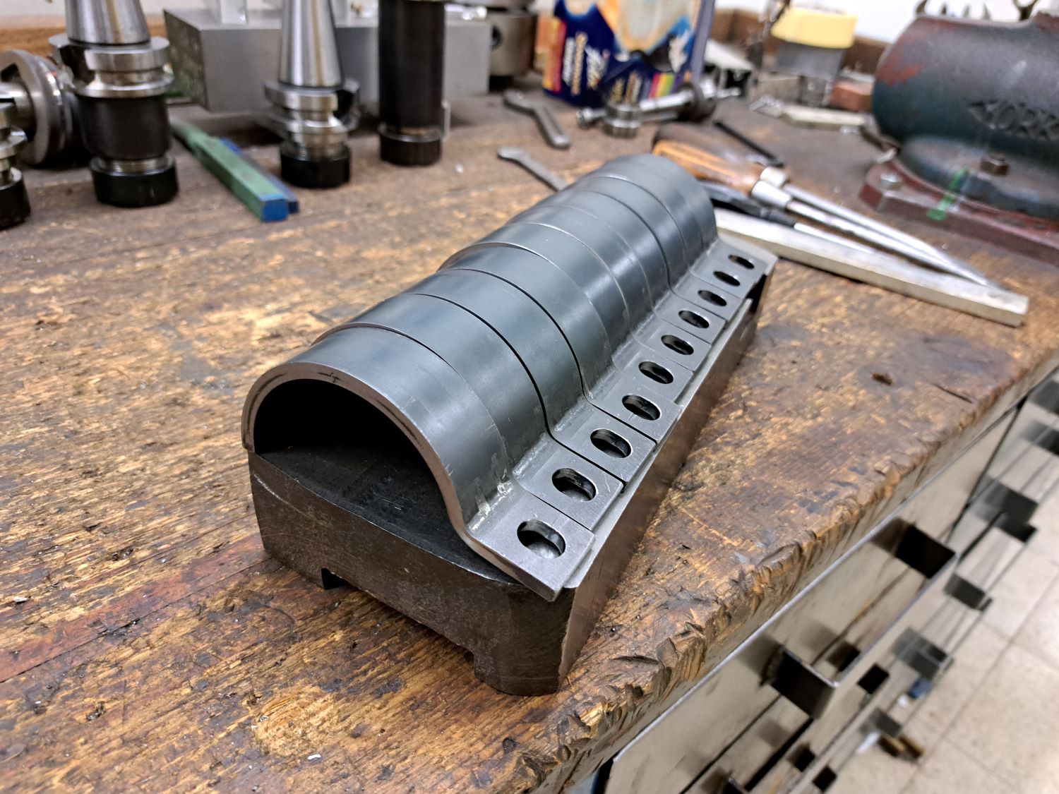

Tohle jsem řešil pro nerez 0.8 a průměr taky 150 mm. Cílem bylo udělat válec který nemá placaté konce jako ze zakružovačky. Experimentálně se to povedlo na druhý pokus. Jestli ti to pomůže, pošli mi vzorek materiálu a já to na tom zkusím ohnout
