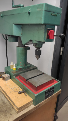

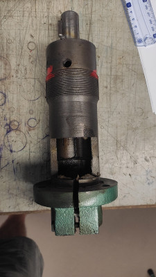

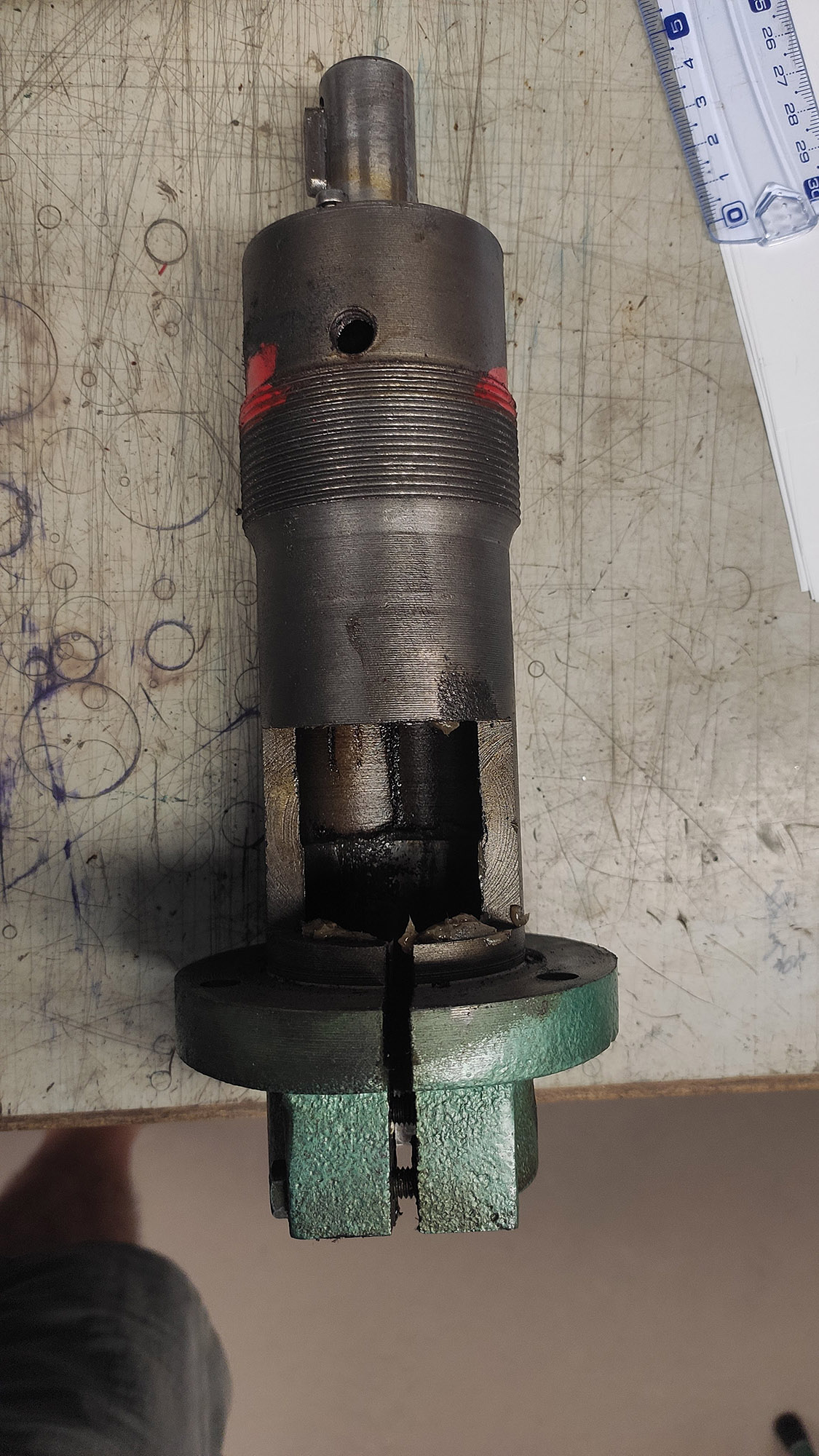

Zdravím, jdu si pro radu. Povedlo se mi poškodit vřeteno. Vrtal jsem vykružovákem a nastaly vibrace celého stroje. Nyní vertikální chod pinoly v určité poloze drhne a když je plně vysunutá, začne lehce vibrovat sklíčidlo. Házivost vřetena při zvednuté pinole je minimální.
Provedl jsem rozborku, vyčištění a namazání.
Nemám zkušenosti a ani možnost přesného měření. Domnívám se že je mírně ohnutá pinola.
Koukal jsem se na na neria-industry. Mají tam pouzdro s délkou drážky 75 mm a 25 zubů. Já mám drážku 70 mm a 19 zubů. Jen doprodávají dědictví po předchozí firmě a technické detaily řešit nechtějí. Neporadí mi někdo z vás - je to kompatibilní?
Nebo jsou ještě nějaké možnosti opravy?
Díky všem.

asi predtým ako budeš prácne zháňať novú pinolu, skús zohnať v okolí (trebárs aj tu na fóre vieš dohľadať, či nejaký člen nieje v okolí, možno aj sused) niekoho, kto to odmerať vie. A podľa výsledku sa dá povedať, čo sa stalo a aká je cesta z toho von. Moc sa mi totiž nechce zdať, že by vreteno s hádam 16 mm kužeľom prežilo bez ujmy a pinola hrubá 5 či 6 cm cm sa ohla.
Příspěvky: 2778
Příspěvek 25. 7. 2024, 11:08
Asi tak. Je to nakopnutý u spodního ložiska.
atlan
Příspěvky: 3382
Registrován: 7. 2. 2011, 9:12
Příspěvek 25. 7. 2024, 6:10
Zmeraj ti hodinkami, ak nemas pouzi indicky uchylkomer.
