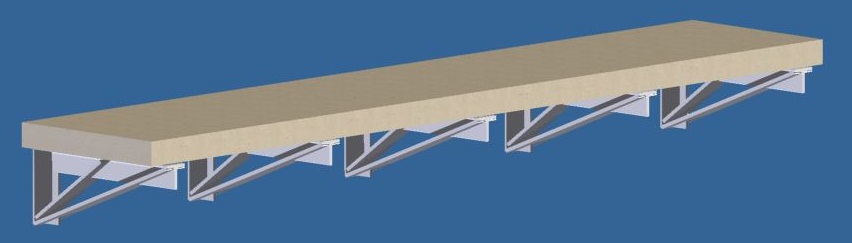

Zdar, chcem trosku skulturnit dielnu a dat na stenu rybky, ale neni to tak jednoduche, totiz ma nenapadlo ze to bude vazit 150-200kg. ROzmery sirka 120, hlbka 30, vyska 40-45cm.
Najlepsie by asi bolo do betonovej steny navrtat do hlbky 10cm hrube diery, nabit tyce tvaru T 3x3cm a zaliat cementovou "chemickou hmozdinkou", na sirku asi 3-4ks.
Stacilo by tam nabit ocelovu gulatinu 12mm? Vzhladom k malemu prierezu 5ks 30cm od seba.
Pacilo by sa mi, keby ram nejak netrcal pod akvarkom, len nejake silne uholniky a na to pride 4cm hruba deska.

Akvárko jsem měl moje mělo něco přez 240 L konstrukce byla z železných tyčí na tom byl položen 2 cm vysoký polistyren potom osb deska vysoká 4 cm píšu ti to proto že pokud budeš mít akvárko přidělané na zdi jedna strana ti malinko poklesne nebo se ti deska pod akvárkem prohne. Pnutí ve skle za čas udělá své a věř tomu je to hodně litrů :) tak trochu domácí tsunami :)
Doporučuji povřit rám z železných profilů a z nevyužitého prostoru pod akvárkem udělat poličku na zařízení a žrádlo pro rybičky.

Tak miesto tych hluposti spravim z jaklika 30x10 trojuholnikove podpery, a o stenu 2 12tky hmozdinky. Myslim ze jedna podpera urcite udrzi 50kg.
Idem na to dobre ?

skor by som isiel do niecoho ako tvrdi JHP. urob si radsj normalne skrinu s joklov. na vrch si daj akvarko, dole urob dvere a tam si daj kompresor, filtre, predlzovacku, zradlo...

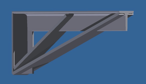

Myslite ze by to stacilo takto ?
Profil tvaru T 40mm, cast na stene ma 12cm, cast pod desku ma 30cm, opory su z 6mm plechu.
V betonovej stene 4 ocelove vrubkovane hmozdinky priemer 10mm dlzka 4cm, srubky M6
A takto to vypada cele :) drziaky 40 cm od seba

Ahoj jak jsem ti psal již předtím moc tomu nevěřím :) ale pokud je to do betonu
a podaří se ti dát všechny do stejné vejšky tak aby se ta deska neprohnula a nedošlo k pnutí skla tak to má šanci na přežití :) dej pod to polistyren a mysli na to kde budeš mít věci nutné k provozu akvárka - filtrace vzduchování světlo atd....
