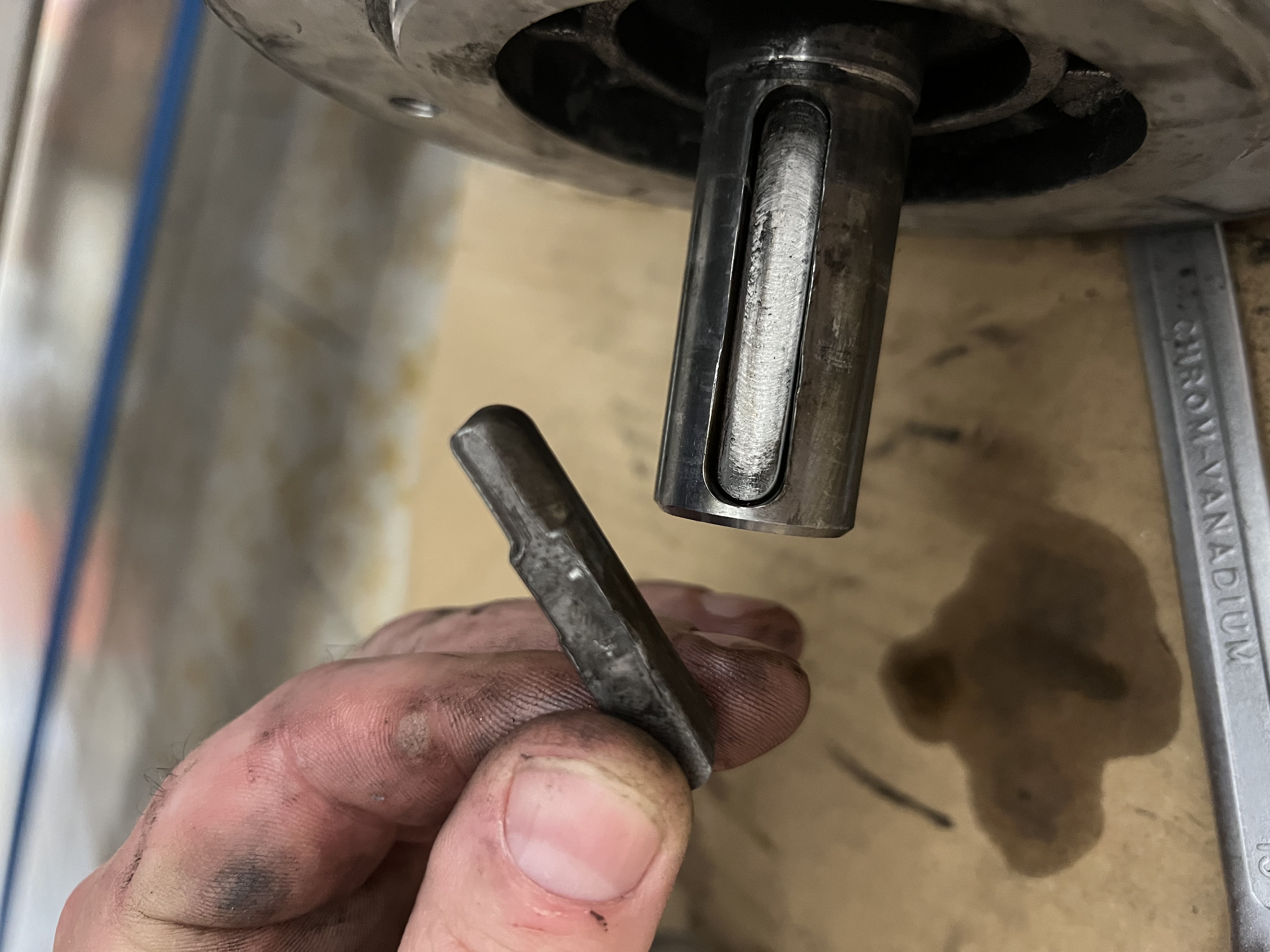

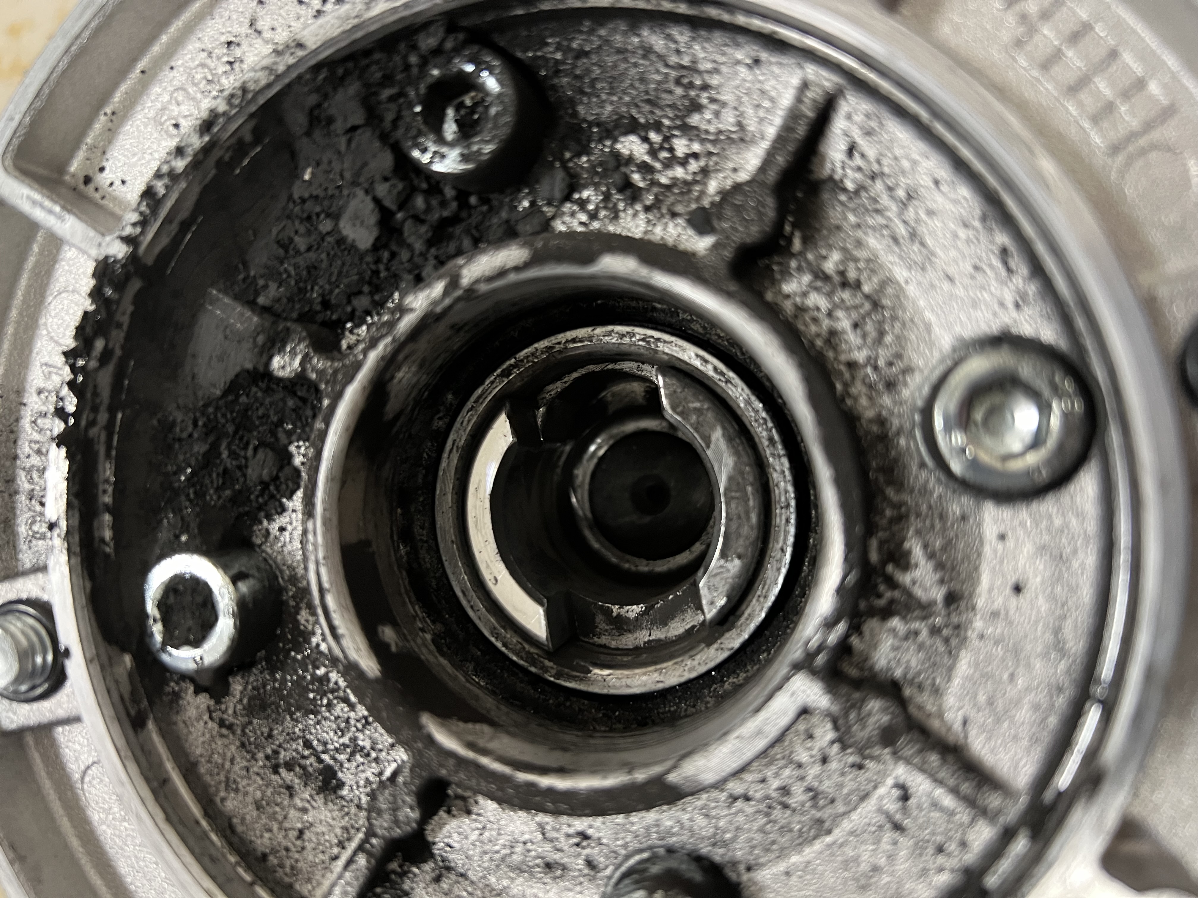

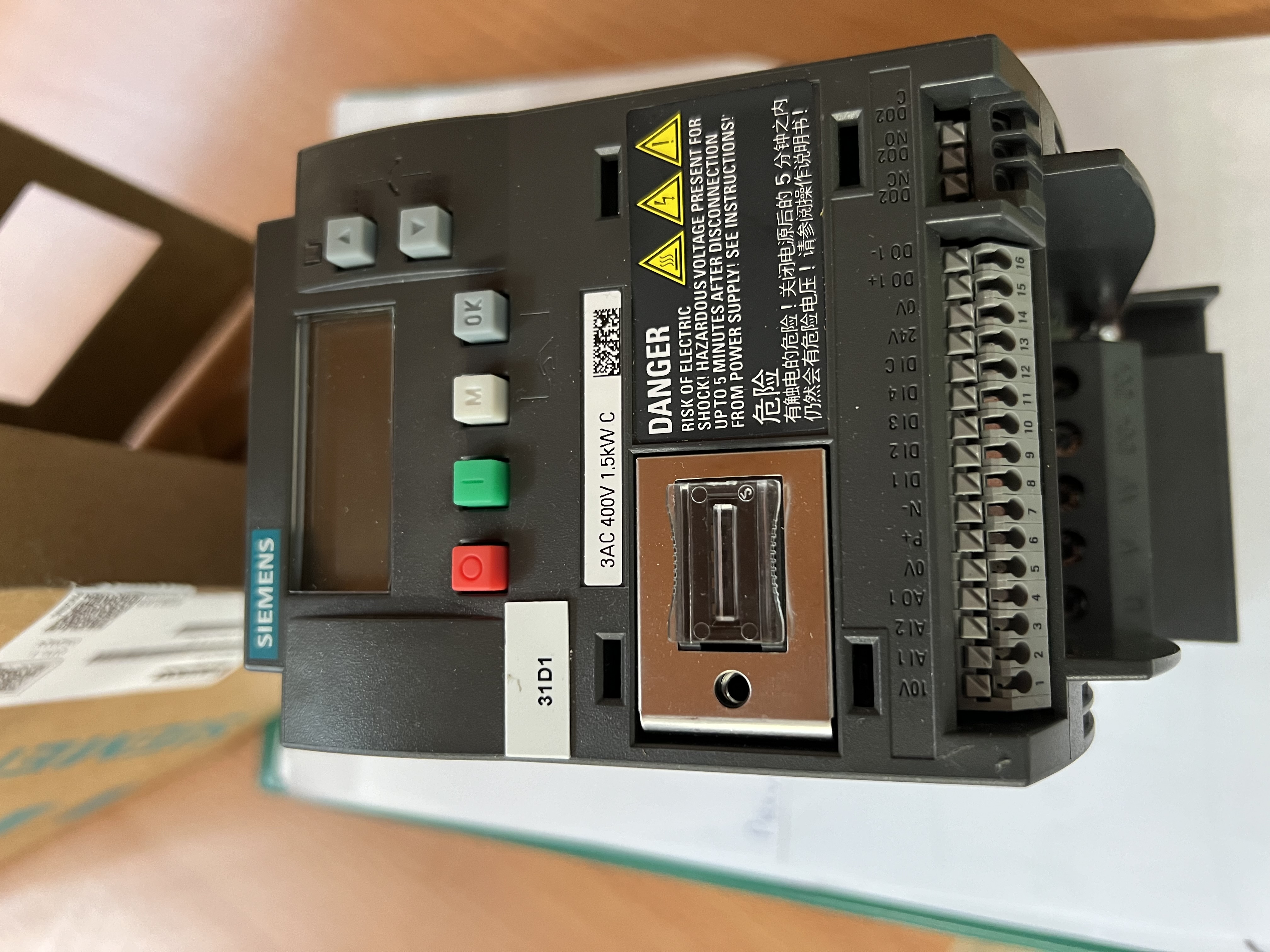

Dobry den. Ani nevím jak ale teď jede dobře . Všechno začalo tím že motor se zasek, mezi převodovkou a motorem rozpad se spoj ( nevím název), přestal fungovat frekvenční měnič . Koupil jsem všechno nové , 40 hodin instalaci )) hlavně ten měnič to bylo něco ))
brabus
Příspěvky: 28
Registrován: 21. 11. 2015, 6:59
24. 8. 2024, 11:36
Motor podle šítku priruba b5 ale později jsem zjistil že mám b14, předělal ,ale stejně ne použil. Motor byl OK
brabus
Příspěvky: 28
24. 8. 2024, 11:41
Převodovka má nějake zvuk, tak jsem vyměnil

Měnič ne reaguje ale ne smrdí , jistič zůstal cely

Je to všechno strašně komplikovano. Poraďte jaký motor tam dat ? Nebo jak to předělat . Děkuji

A co si myslíš, že máš vlastně za problém?
Na videu je vidět, že máš špatně nastavené parametry měniče. Pokud něco mechanicky nedrhne, tak by rozběh a doběh měly být plynulé. Na nastavení těhlech siemesů by sis měl pořídit alespoň wifi modul pro připojení z počítače. Když nic jiného, tak se nechá na dvě kliknutí udělat záloha a poslat to někomu na kontrolu.
brabus
Příspěvky: 28
25. 8. 2024, 6:22
Problém v tom , že plynule to není i když teď jede lip než dříve . Zítra ukážu video z plackamy jak to děla
