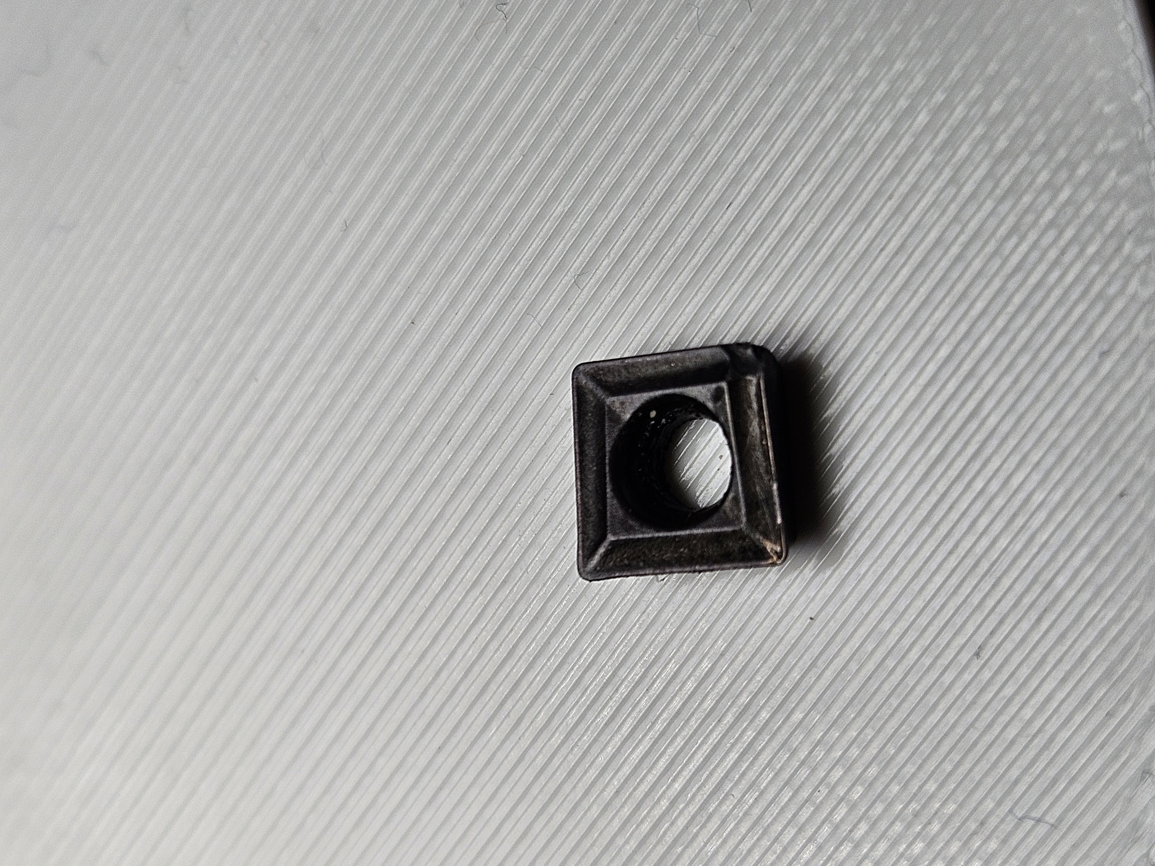

Ahoj kamarádi
potřeboval bych poradit typ plátků jak na fotce, je to do vrtáku, rozměr ja 6*6mm plus nějaká desetinka vykloněná v rohu na řezné hraně, jsou skoro čtvehranné, nemůžu je nikde najít a nevím jak se správně měří :(
Nejbližší co jsem našel jsou QCMT ale vím prd...
Jestli někdo pozná, prosím o radu, děkuji

Tohle je fakt těžko radit. Ale podle toho vyklonění na řezné hraně tu mám podobné pro vrtací frézu :
Ten nástroj je :
https://www.iscar.com/eCatalog/Family.a ... &pID=&cID=
Už se myslím nevyrábějí, ale používaly se i na srážecí frézy, T frézy a ty vrtací.
Bacha do tý vrtací frézy se musí dát ten středový obráceně nežli ten obvodový !!!

Moc diky :!: To jsou ony

Ahoj, diky myslim ze ty moje jsou vykloneny daleko míň, budou to asi ty stanikovy. Je to do vrtaci dvouplatkove korunky, nasel jsem ji v bedničce a chci ji zkusit, jestli na neco bude nevim :)

Tak jsem změřil ty moje co mám jen pro info tohle jsou do plátkové vrtáků SOMX iscar rozměr 5.55x5x55x2.5
To znám :) Nemohl by jsi dve postradat abych prubnul a nekupoval celou krabku? Klidne pouzite jen na vyzkouseni

Dej při tom zkoušení bacha aby plátky fakt seděly v lůžku ! Tyhle plátky se dost podobají a pokud použiješ nesprávný dorubeš nástroj.
Ty plátkové vrtáky jsou dost nekompromisní. Tam nejde dát nějaký malý posuv a zkusit to. Musí se do materiálu narvat a chce to fakt tuhou a výkonnou mašinu.
