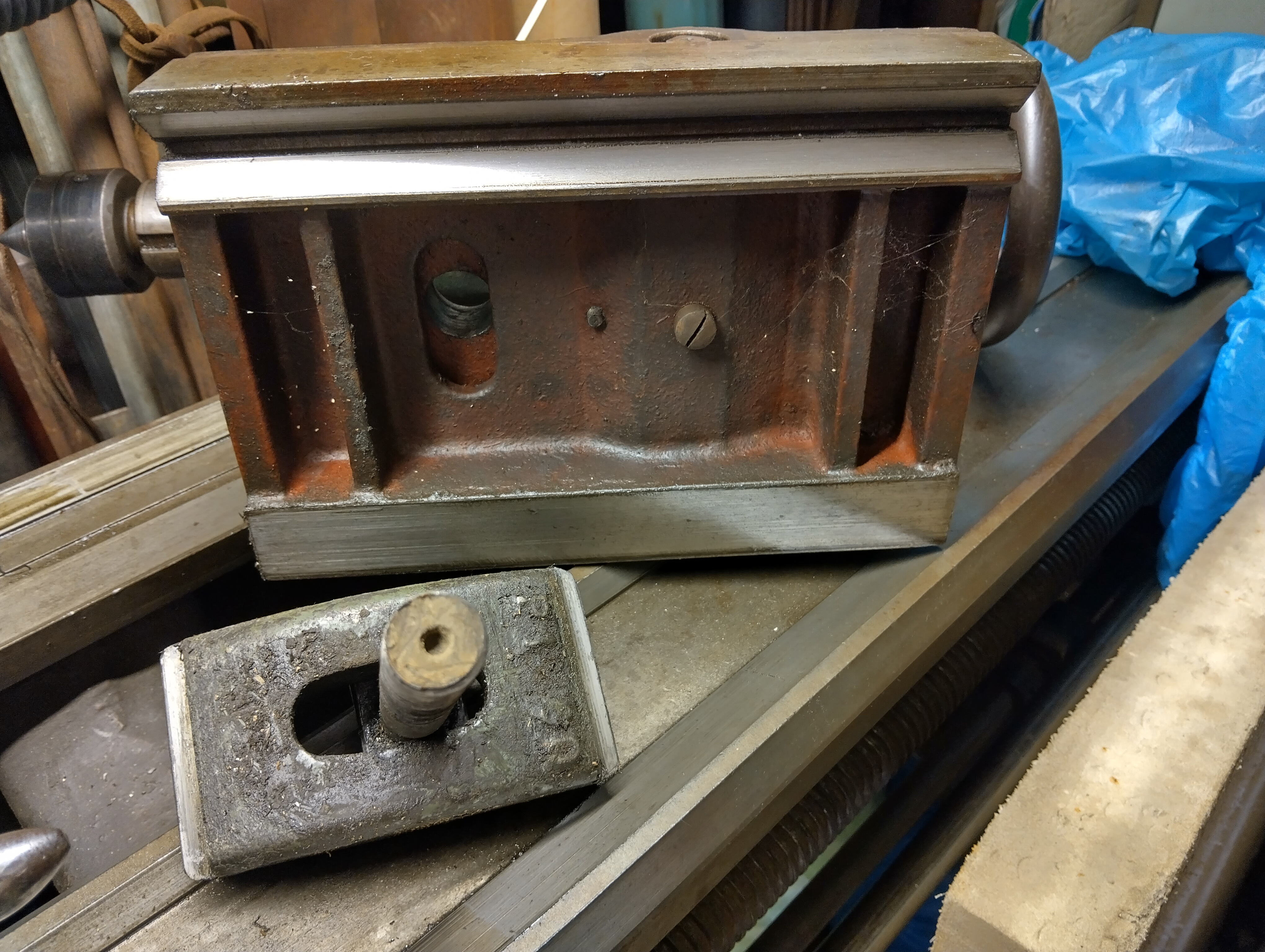

Zdravím,poradíte prosím někdo co se dá udělat s koníkem,který i po dotažení klíčem ujíždí? Děkuji za názory
Příspěvky: 8449
27. 8. 2024, 9:45
Zkus sem dát fotky toho koníka, taky zespoda jak vypadá pod ložem (z několika stran), třeba tu na něco přijdem :-)

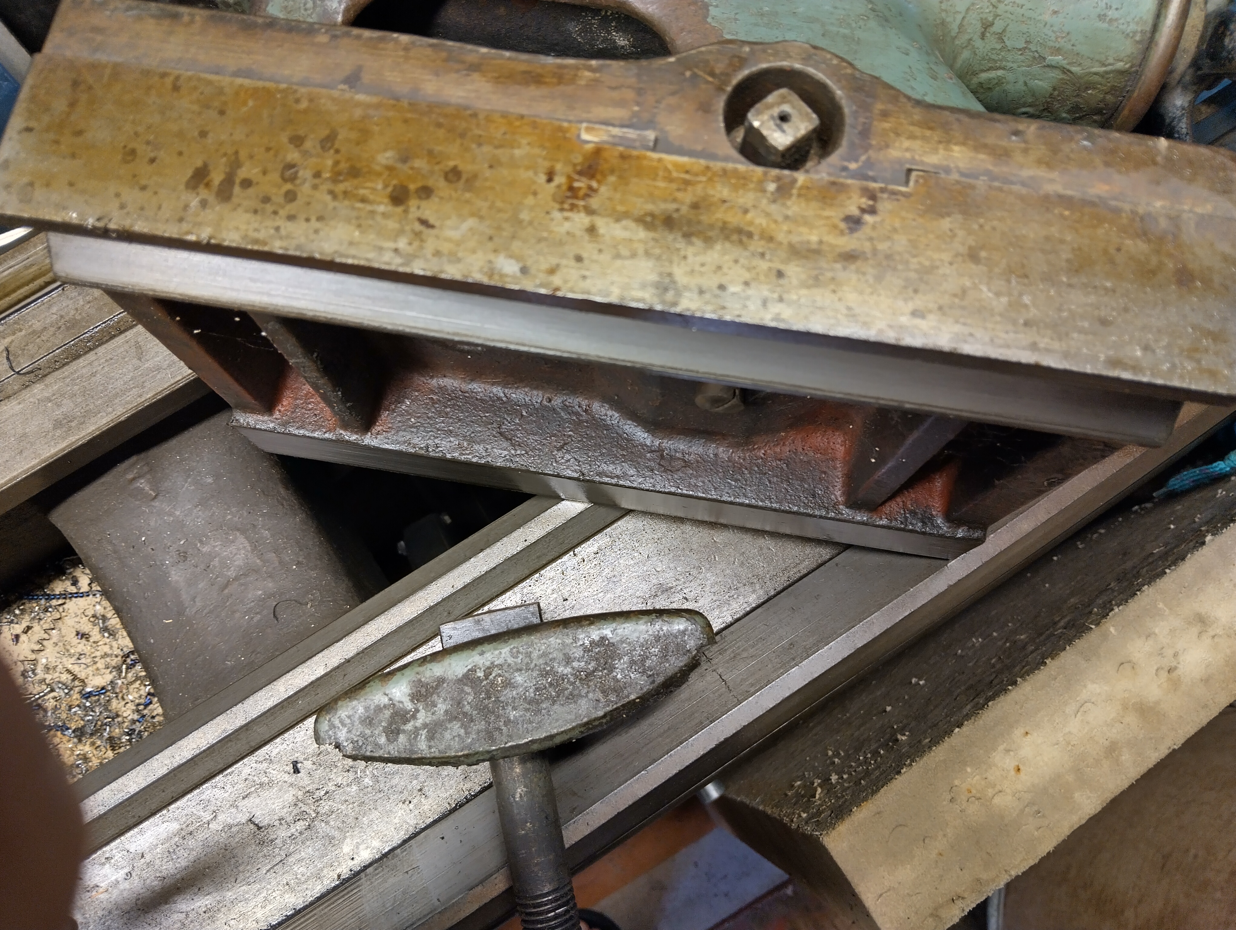

Zatim to vypada ze se neopre spodni pritlacna deska o loze.
Zkus tam dat silnejsi papir mezi loze a pritlak a dotahnout.
Jestli pujde papir vysunout, nebo se bude "miklat" je to spatne...
Kdyz se na papire neopise pritlak, je to taky spatne.

Zdravím, něco jsem nafotil. To není tak že by vůbec nedržel,jen ho musím moc dorvat klíčem a pak to nemůžu povolit, Ta plocha na nějakou ůpravu je dosti malá,ale snad poradíte něco kloudného. Díky za reakce.

Na třetí fotce shora, nejsou na horní straně toho pritlacneho dílu pod levým spodním okrajem toho pruchoziho ovalneho otvoru vidět omačkané plošky?
Pokud ano, pak bych si myslel, že tím dotažením pak už jen pritlacujes ten díl k telu koníku a tím by se mohlo vysvětlit to obtizne povolování a soucasne nedrzeni koníku na místě.

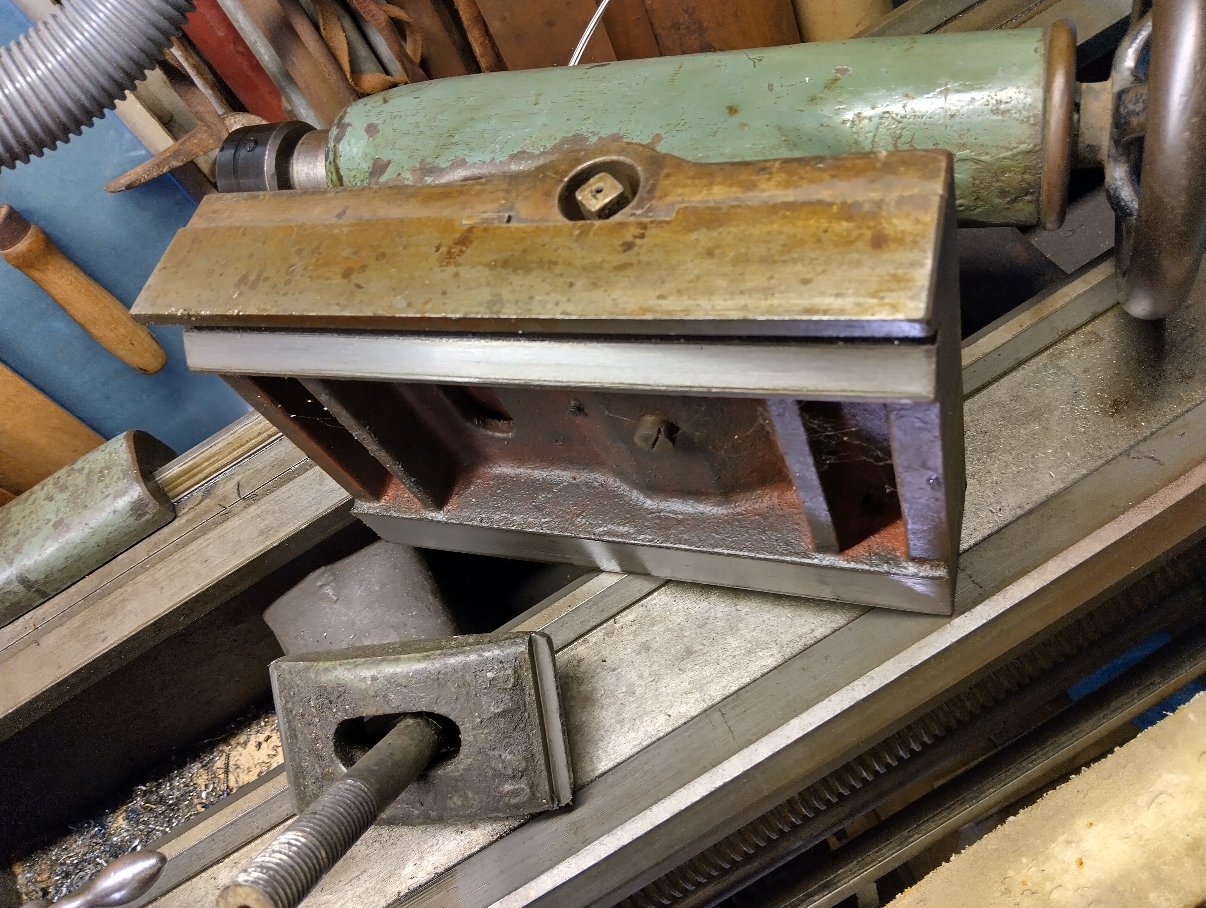

Díky za názor, mezi koníkem a tou přítlačnou plotnou je v místě šroubu cca 15mm
Příspěvky: 3631
30. 8. 2024, 6:28
Skús pozrieť ako vyzerá ten mechanizmus s excentrom, ktorý ten kameň doťahuje.
Příspěvky: 8449
30. 8. 2024, 8:34
A tam se jen utahuje šestihranná matka klíčem, nebo jak je to udělané nahoře?

Ano šestihraná matice a 30klíč

No ak tam neni žiadna zrada :wink: čo tak vyrobiť ten šrob s jemnejším stúpaním, príp s o niečo väčším priemerom, a pod maticu dať zakrytované axiálne ložisko. Vyvinieš silnejší prítlak s polovičným trením.

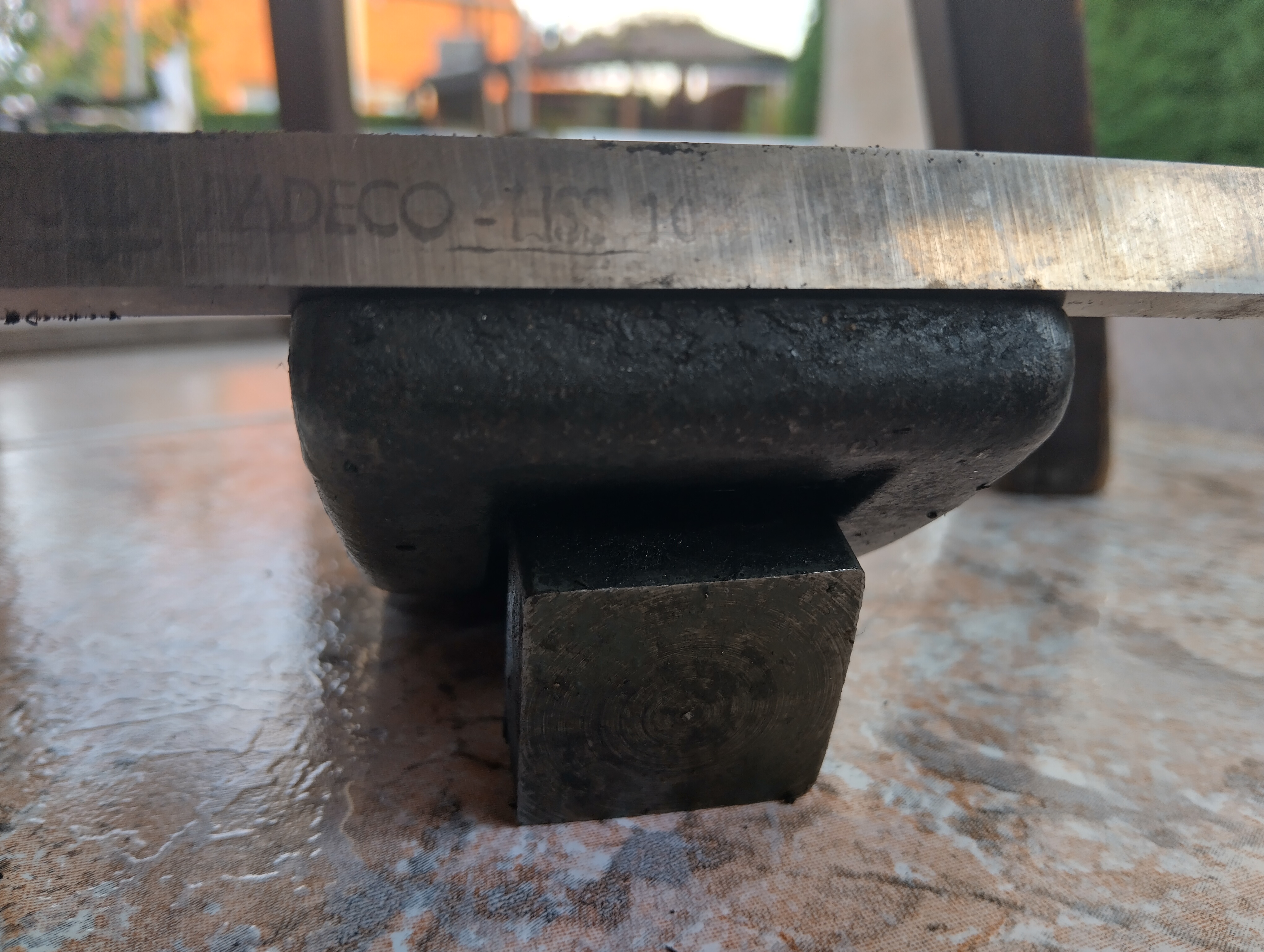

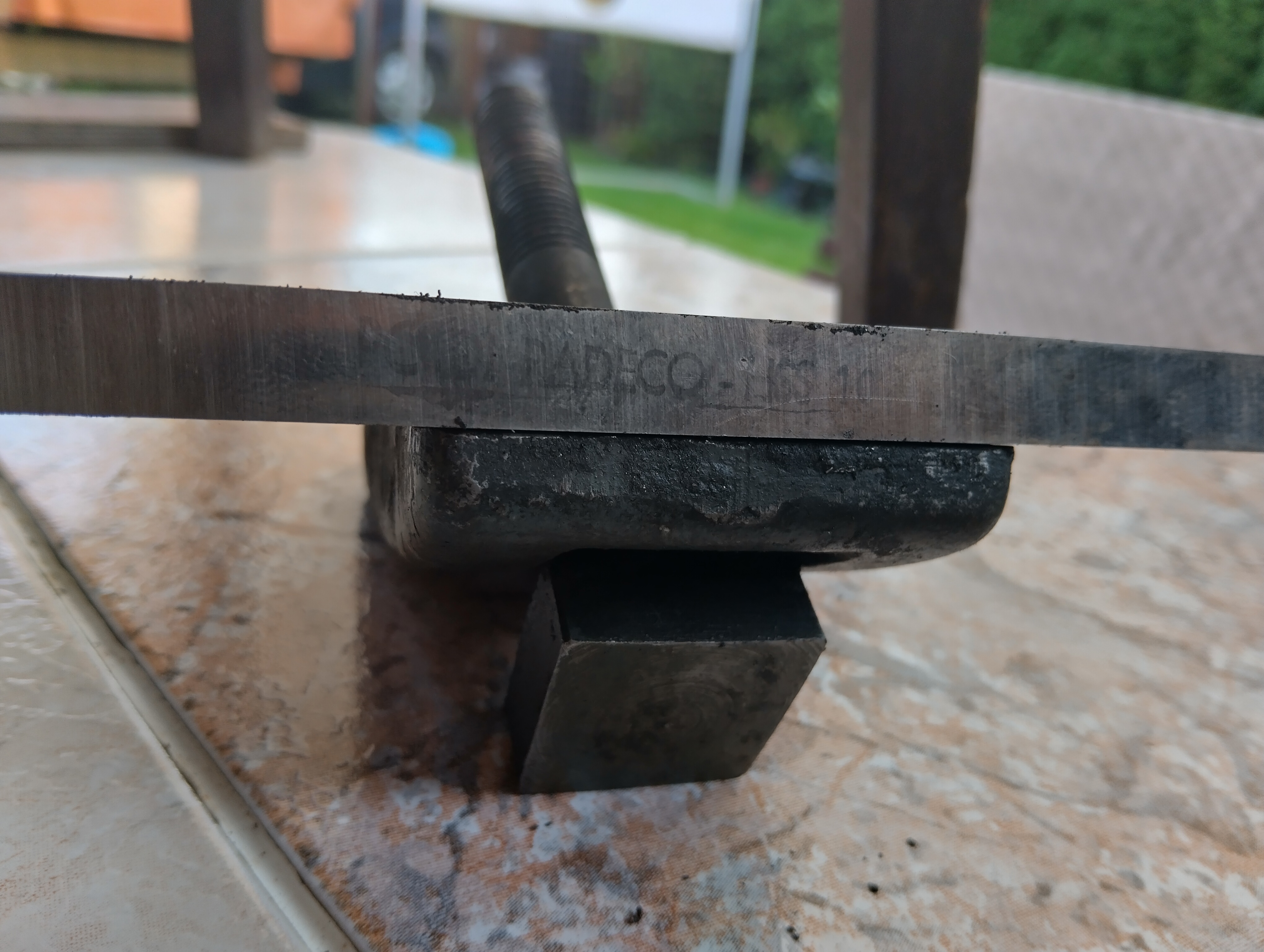

Zkuste vzít nožové pravítko nebo aspoň nějaký ověřený rovný úhelník a přiložte ho k těm vodícím plochám. Jsem si skoro jistý, že ty plochy jsou ošoupané do oblouku a koník se o lože opírá jen v půlce a konce jsou "ve vzduchu".

31. 8. 2024, 8:24
Natri to zespoda tusi, utahni konika a opri ho...
Samo se to opise, kde to ujizdi...
Kazdopadne dej vedet...
Soustruh mas jak dlouho?
Castokrat se stane, ze lidi poshaneji kde co na soustruh a pak ho prodavaji...
Takze ne vsechno muze byt origo.
ferryz
Příspěvky: 27
Registrován: 9. 4. 2022, 6:29
31. 8. 2024, 6:05
Foto

ferryz píše: 31. 8. 2024, 6:05Foto
ten spodek co se utahuje pod lože....muže bejt klidně dubovej špalek......opis na barvu koně na loži.....vidim jak je kun i lože pěkně jetý...opis bude pár plošek a čárek, ve finále to drří na pár mm v celé ploše....kdyby ty plochy byly jak maj, stačí malej utahovací moment a díky tření nic neujede......kontrola kontatkních ploch koně versus lože......
navíc když ti ujede kůn tak ten spodek se nehne ani o nic, kun bude ujiždět dokud vakl toho šroubu dovolí a svorností ho zastaví až když se to skříží....prostě nedrží koník na loži a nepomuže na to ani metr dlouhej klíč, ba naopak se to dodělá do finální smrti
