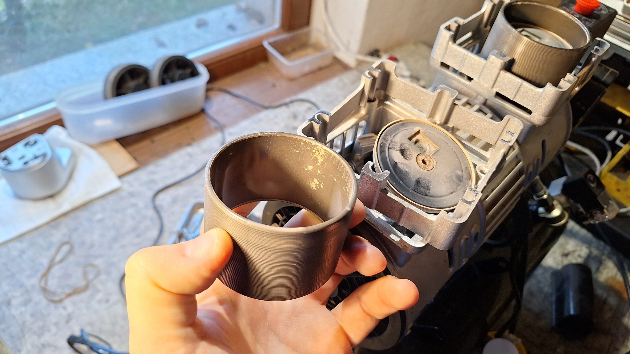

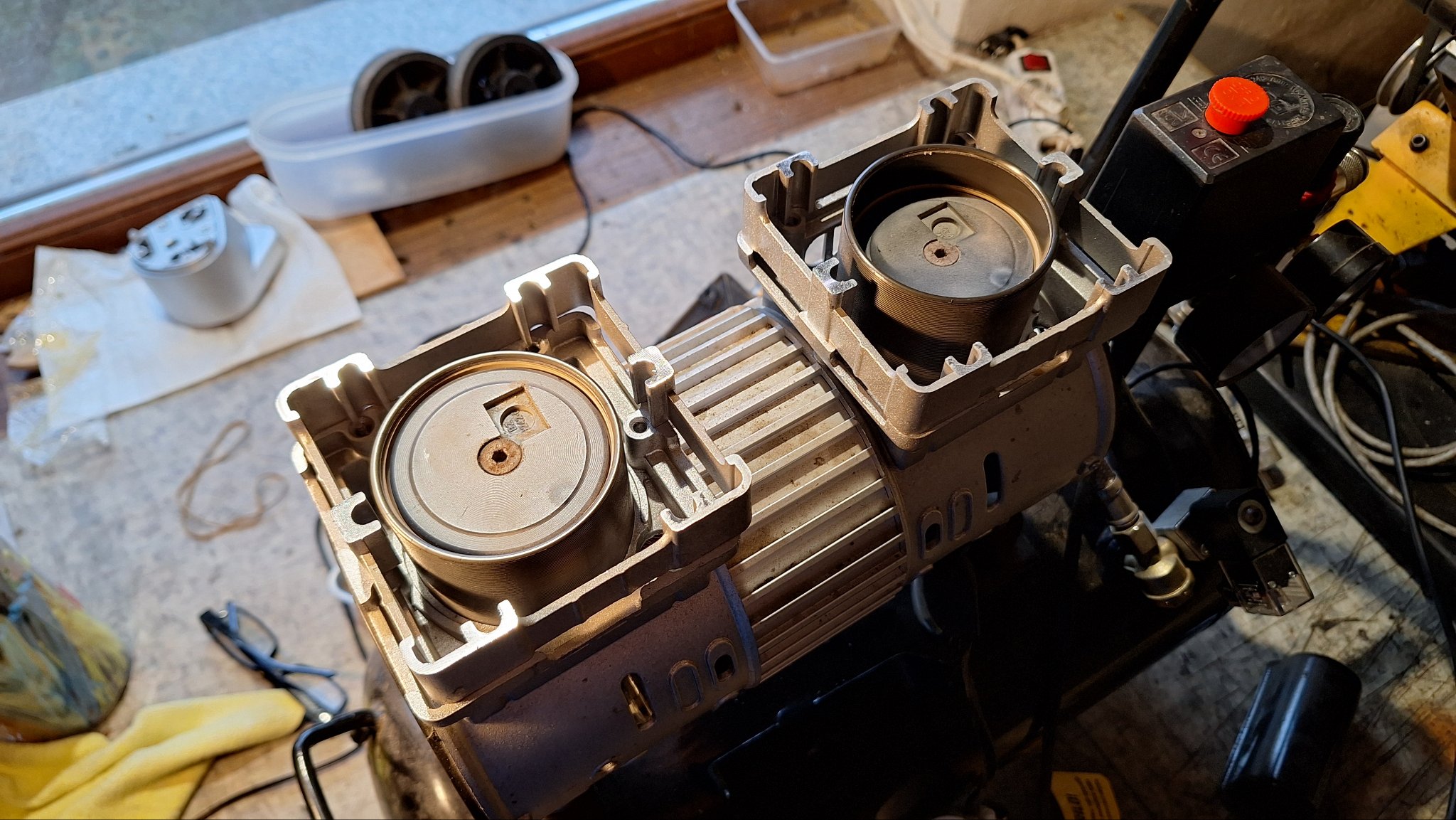

Tak jsem to trochu rozebral a mám pár poznatků:
- byl v tom nějaký trochu sajrajt, ale po vyčištění žádná změna
- když odpojím zátěž, točí se to malinko lehčeji, ale stále mizerně
- vzduch to na výstup tlačí, ucpané to asi není
- každý blok vydává jiné zvuky
- předtím to myslím takové zvuky nevydávalo, i když trochu těžko soudit, na nominálních otáčkách by to možná znělo jinak..? Btw. je to "tichý" kompresor :)
- více viz videa
https://youtube.com/shorts/qGnZHAaJy-M
https://youtube.com/shorts/lRTAJAYcwJc

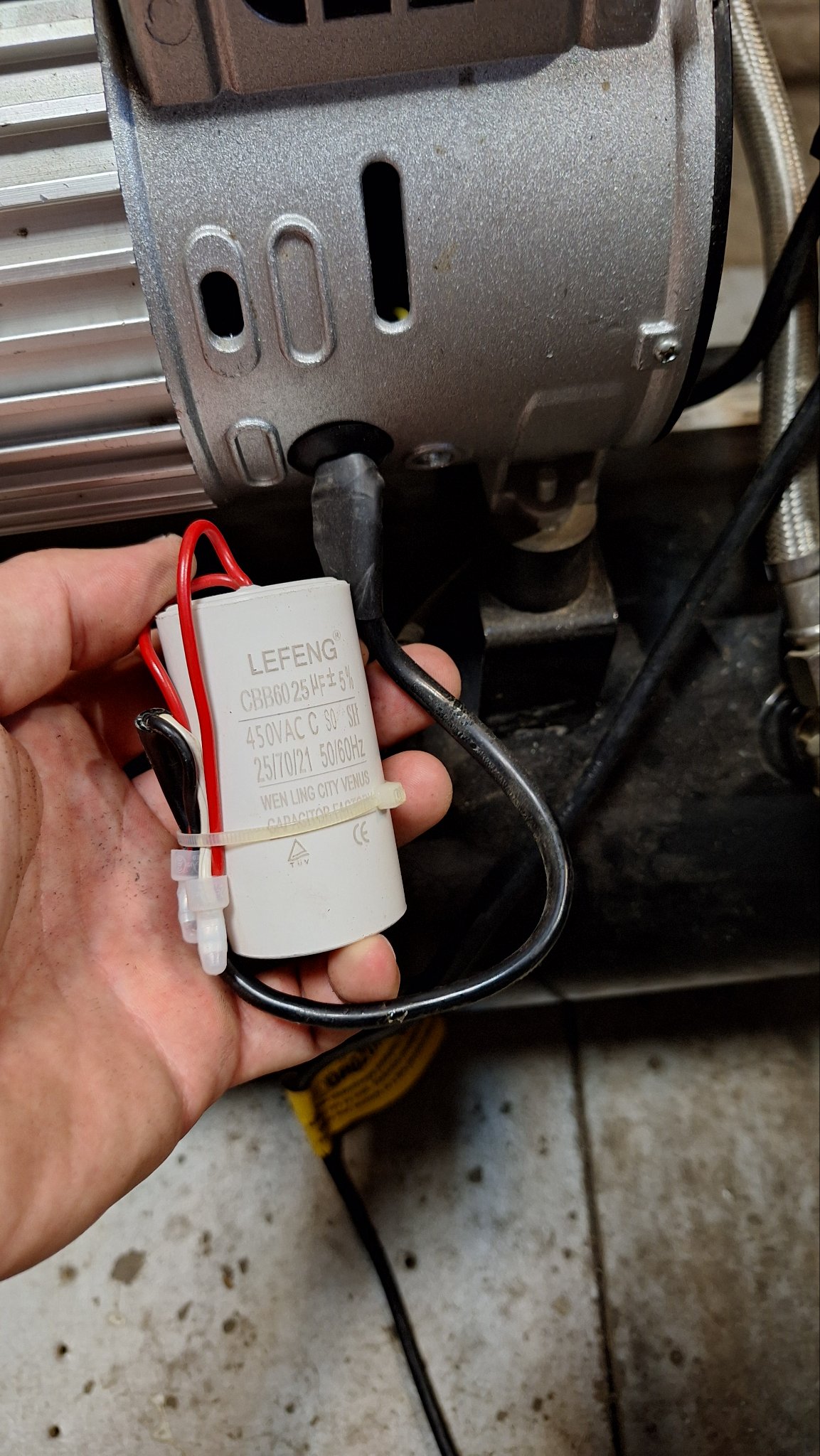

Kondík jsem zatím neměřil, nechci ty kontakty přerušovat, pokud to fakt není třeba (počkám, co mi řeknete).
Dík, T.

Vadný kond bývá většinou vidět a i cejtit :? Ten tvůj vypadá na pohled ok...
Pokud ti tohle motorek dělá i při sundanejch obou hlavách, teda jede naprázdno a nebrzdí ho nějaký ventil, podezíral bych motorek :( ložiska asi budou ok, když s tím růčo točíš
No asi tohle jsi nechtěl slyšet :?

Převozníku v tomhle s Tebou musím nesouhlasit. V době Tesláckejch kondů to platilo, ale v době PRCáckejch kondů se setkávám každou chvíli s tím, že kond ztratil část kapacity a motorek nechce nastartovat nebo nemá sílu. Zřejmě maj tak slabý kovový povlaky, že časem shnijou a část kondu se stane nefunkční. Není to provázený žádným dýmem, prasknutím ani ztmavnutím futrálu. První co je u takovejhle věcí je, že vyndám kond a změřím ho na RLC metru na kapcitu a ESR. Někdy to ESR má hodnotu řádově jinou než by odpovídalo typu a velikosti kondu, byť kapacita je třeba i na spodní hraně tolerance (Vzhledem k přesnosti dnešní výroby jsou všechny kondy z PRCu v mínusovým poli tolerance. Jó pryč jsou ty doby, kdy Teslácký kondy měly běžně +50%).

Přesně jak popisuješ, se chovala kamarádova sekačka. Odběr jsem tedy neměřil, ale po zapnutí se nedokázala roztočit z nízkých otáček, i když už má brzdu vykuchanou, přesně jako tobě. Stačilo dát nový kondenzátor a jede úplně normálně. Ty kontakty ani nemusíš stříhat, stačí trochu tu vnitřní trubičku přes ten plast zmáčknout a dráty se většinou uvolní.

pořídil jsem nový koďan, ale asi to tím není. Na prázdno se motor točí imho v nominálních otáčkách, ale to i se starým kondenzátorem. Když osadím pouzdra pístů, i bez toho, aby to foukalo do nádoby, už je to v čudu (nemám natočeno, ale můžete mi věřit, zhruba jako zde). Co se s tímto typem motoru typicky stane, že takto zeslábne, mezizávitový skrat? Odběr je i naprázdno velký, ale nevím jistě, jestli se ty čísla dají tomuto měřáku věřit, bohužel jsem tím ten kompresor, dokud byl ještě jura, nikdy neměřil.

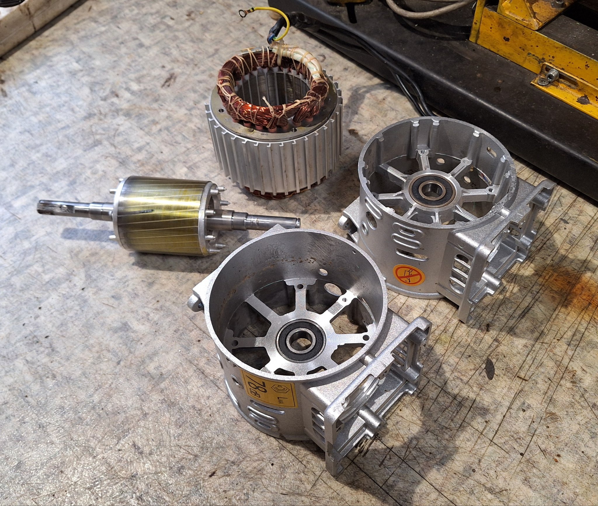

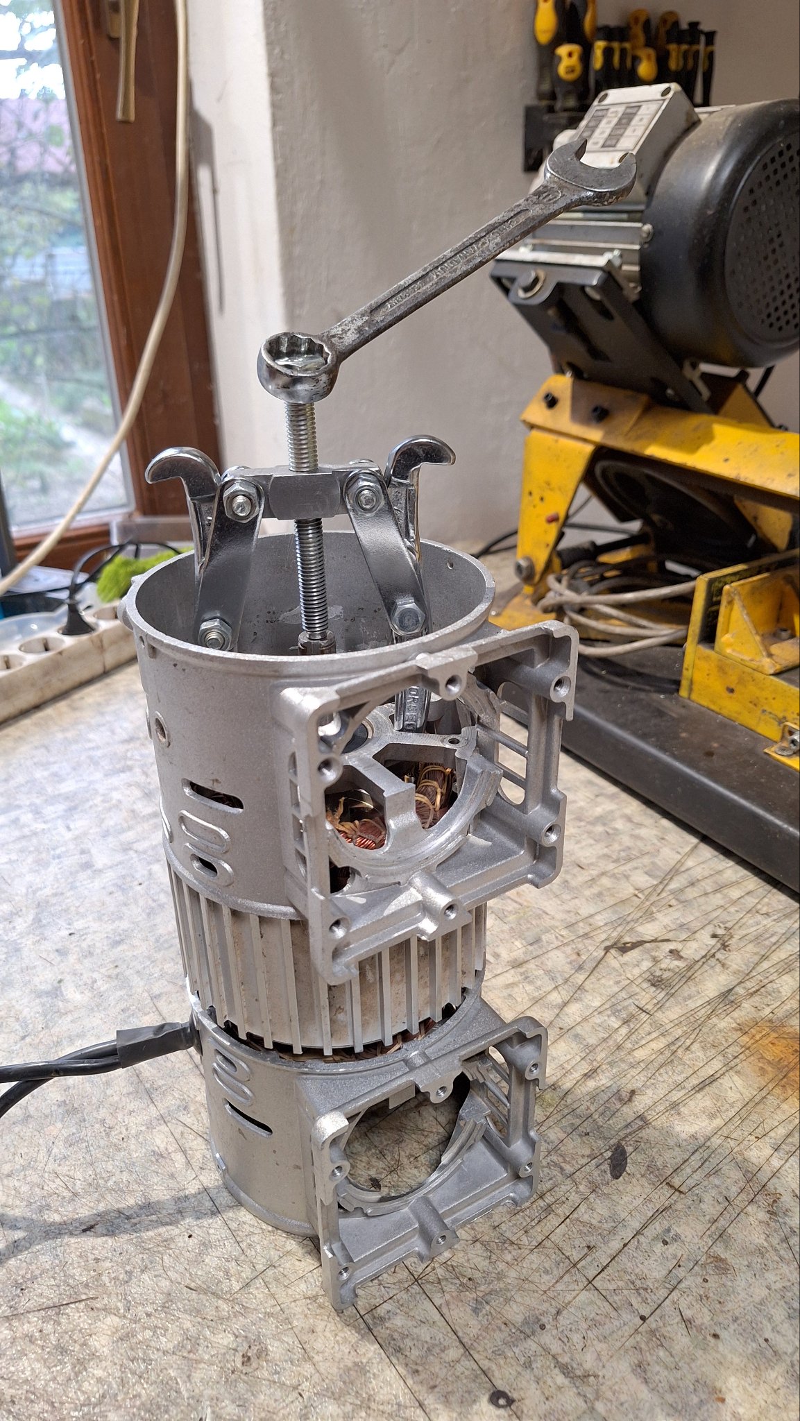

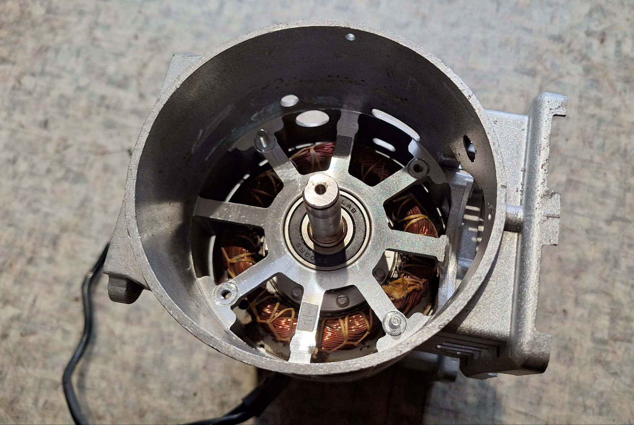

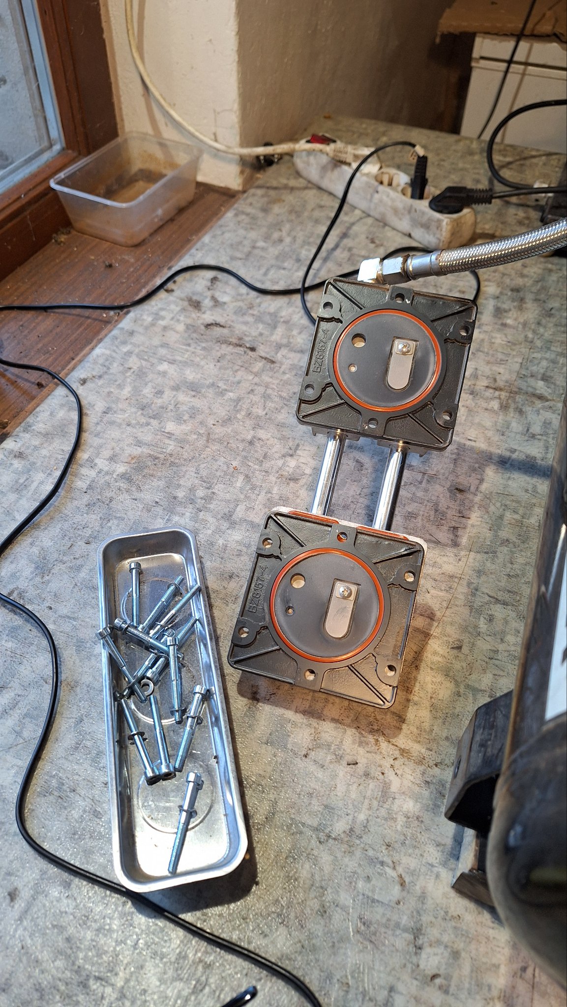

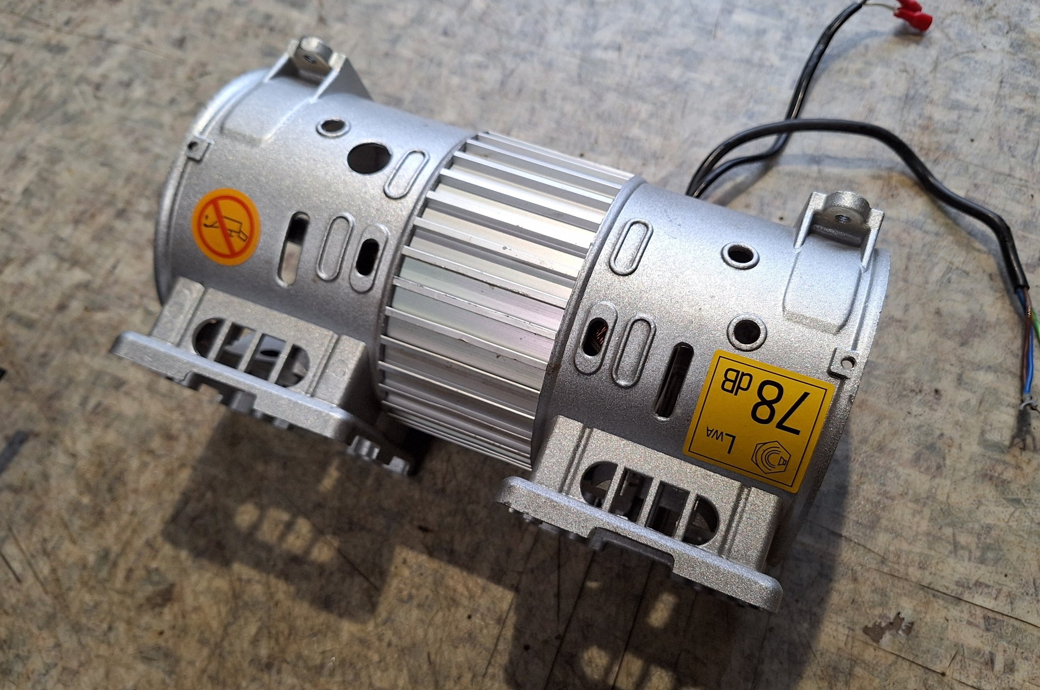

Ahoj, snažím se to rozebrat:
Ale za živého pána boha se mi to nedaří. Nevíte někdo, jak u sebe ty díly drží? Všechny šrouby a matice, co šly, jsou venku, ale stále to od sebe nedostanu. Stranu bez průchozích šroubů jsem schopen paličkou protočit (nemůžu moc, jsou tam dráty), ale jde to hodně ztuha. Nechce se mi věřit, že by to takto pevně stažené držela ta osa, navíc přes ložiska, ale nic jiného tam nevidím.
https://youtube.com/shorts/KKjjCNZBgf4
Dík, T.
EDIT: Držela to ta osa přes ložiska, k nevíře..
