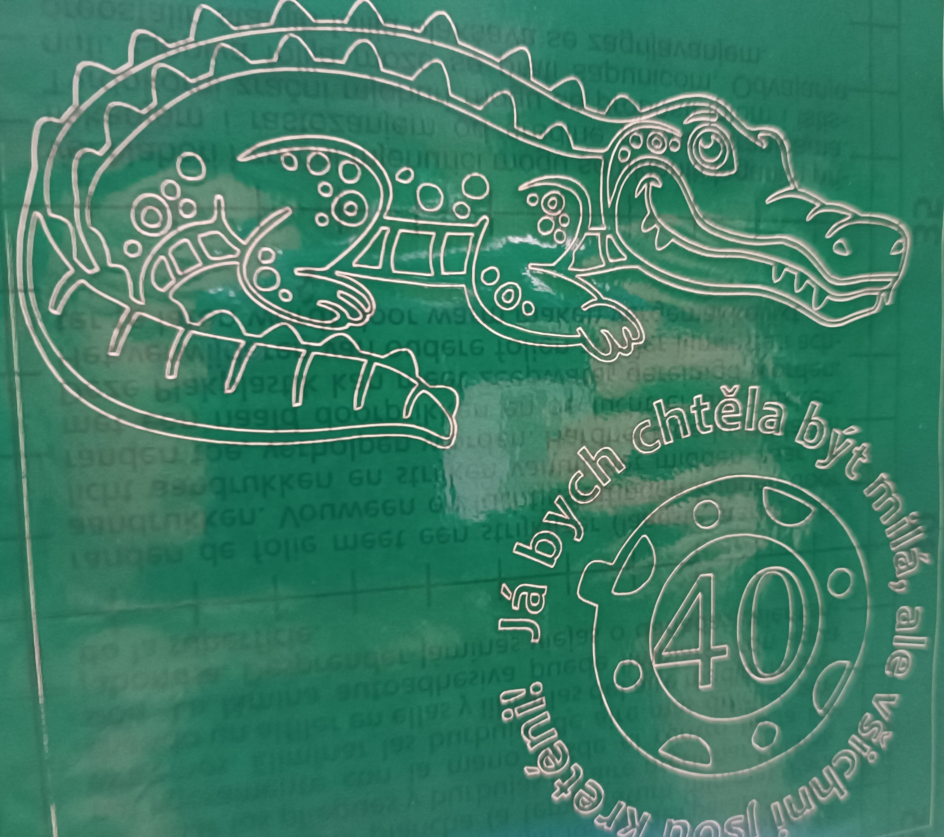

Ahoj, nemáte prosím někdo ořezový plotr? Potřeboval bych vytisknout 2xA4, každá se 6 logy na šablonovou fólii.
Uvítám i doporučení na společnost kde tisknou i od 1 kusu s adekvátní cenou. Zatím jsem vždy sehnal jen balíček 100 kusů a v případě menšího odběru se platil celek.
Moc díky, Pavel

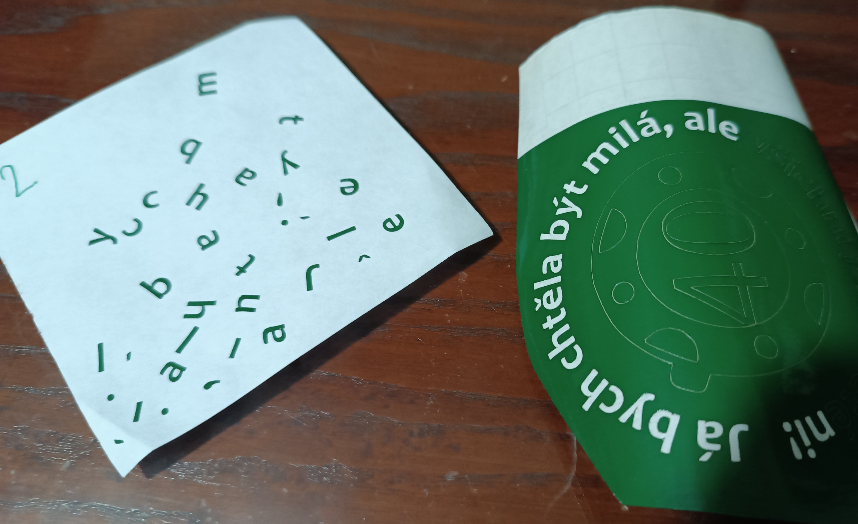

Ahoj, jedna se v podstatě o samolepku, např. tato https://www.forart.cz/sablonova-oracal-810-33-100cm/.
Na laseru by to podle mně nešlo, neřeže se to naskrz (pouze tu lepivou vrstvu).
PS: Už jsem to však vyřešil koupí domácího plotru.

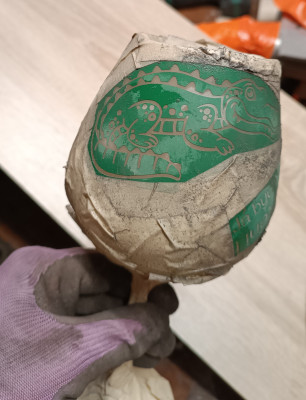

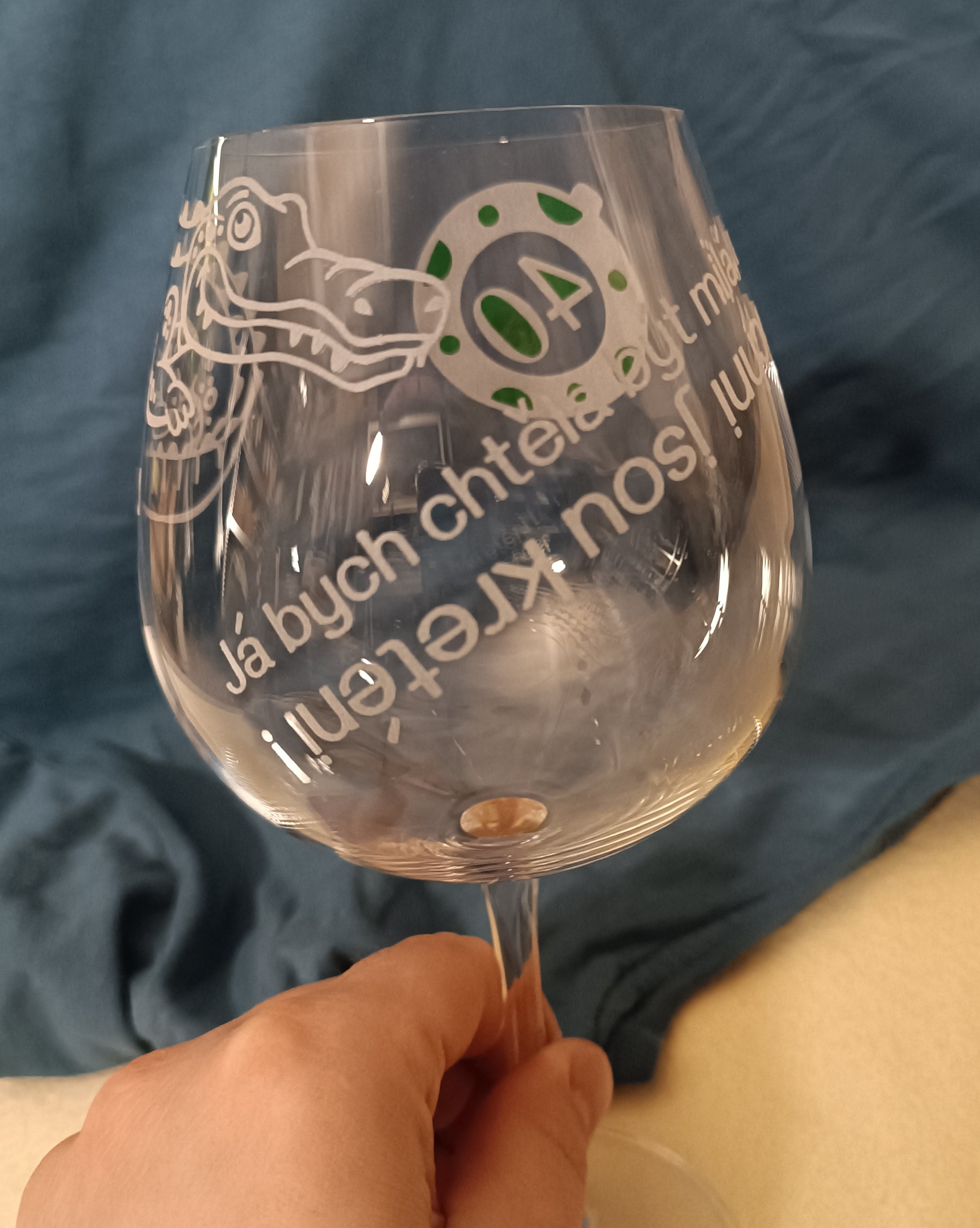

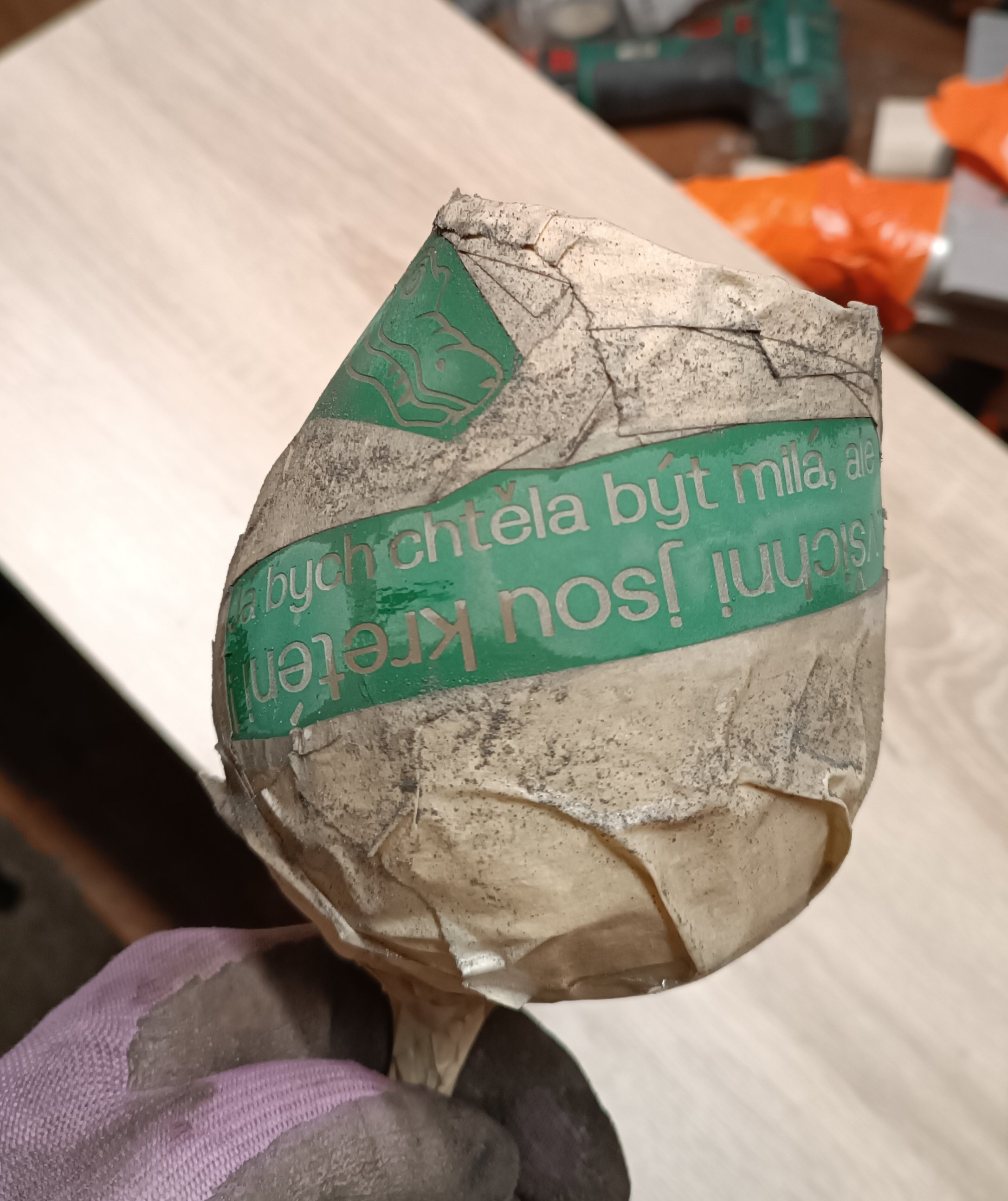

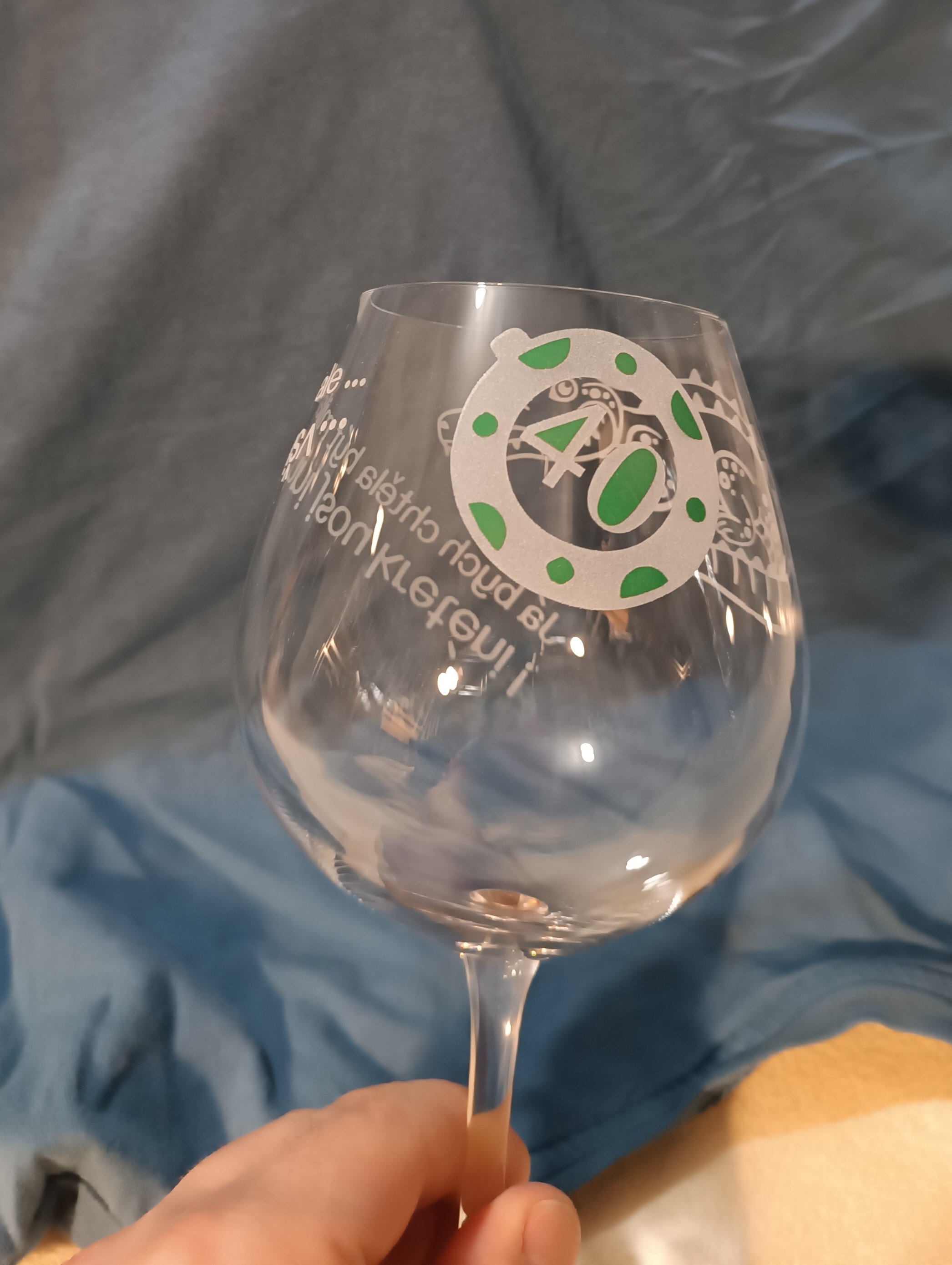

Doma jsem pro piskovani rezal na laseru (na ktery mohu pripevnit i ten nuz) a slo to jen do folie (ale chlorovy smrad, vetrani muselo byt).
Postacil slabsi vykon, je to rychle a okraje nejsou ujete.
