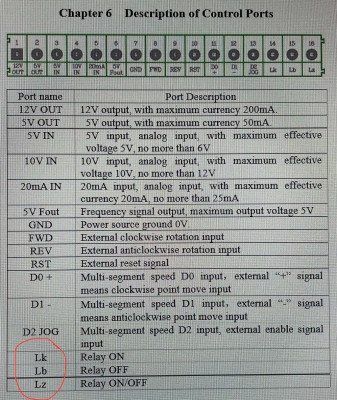

Ahoj, moja otazka bude mozno pre znalcov banalna... Potrebujem pripojit menic k stroju tak aby pri akejkovek chybe menica/vretena zastavilo cely stroj.
Prosim o radu do ktorych svoriek ak je to vobec mozne VFD pripojit E-stop obvod ktory je napajany 24V z externeho zdroja. Doteraz som mal VFD ktory nemal 24V zdroj pre ovladacie obvody a mal "iba" jeden vstup a vystup rele s moznostou NO a NC... tam nebolo moc co spekulovat... vsetko fungovalo ako malo.
Novy menic HY02D223B ma vystupov viac... navyse aj s napätim... Prikladam obrazok schemy noveho menica aj s zakruzkovanymi podla mojho pohladu moznostami pripojenia. Vedeli by ste mi niekto poradit ako to mam zapojit? Ak treba nejake doplnujuce informacie odomna, napiste a ja zistim napisem co bude treba. Cely manual VFD je aj tu na fore, pre jednoduchost prilozim sem link.
viewtopic.php?t=45806

Výstupy jsou optický oddělený OC "otevřený kolektor". To je ideální pro připojení vstupů procesoru.. 24V je maximální napětí (když je výstup rozepnutý) a 100mA je maximální proud (v sepnutém stavu) co ten spínač snese! Ale musí fungovat i s 1,7; 3,3V... logikou, protože spíná proti GND (ukostřuje signál) a v sepnutém stavu je mezi kontakty DRV a DCM, nebo UPF DCM max 0,7V.
Relé je asi jasný. :wink:

stary menic bol pripojeny takto:
Příspěvky: 6488
8. 9. 2024, 11:41
No a novej pripoj uplne stejne :) jen si v menu nastav aby v pripade poruchy rozeplo relatko
Nebudu na founu cist celej manual, normalne tam mas rozpinaci kontakt FA a vetsinou se da zvolit jestli je bezpotenciální nebo pouziva interni zdroj 5 nebo 24 volt

Dakujem za jednoduchu radu. V tom ceskom preklade bolo prelozene nastavenie "fault indication" ako "rotace otacek" to mi fakt nepride moc ako chybova hlaska.... ked som pozrel do anglickeho manualu hned mi to doplo... neviem anglicky ale co to pochopim...
...a mal si pravdu zapojenie je uplne rovnake ako pri tom starom, dokonca este aj vyrobne nastavenia noveho menica su nastavene na tu chybovu hlasku.... premeral som aj ci odtial lezu nejake volty, ale bolo to "hluche"
vyzera ze obvod funguje opät ako ma.
Este raz vdaka obom za snahu mi pomoct.
