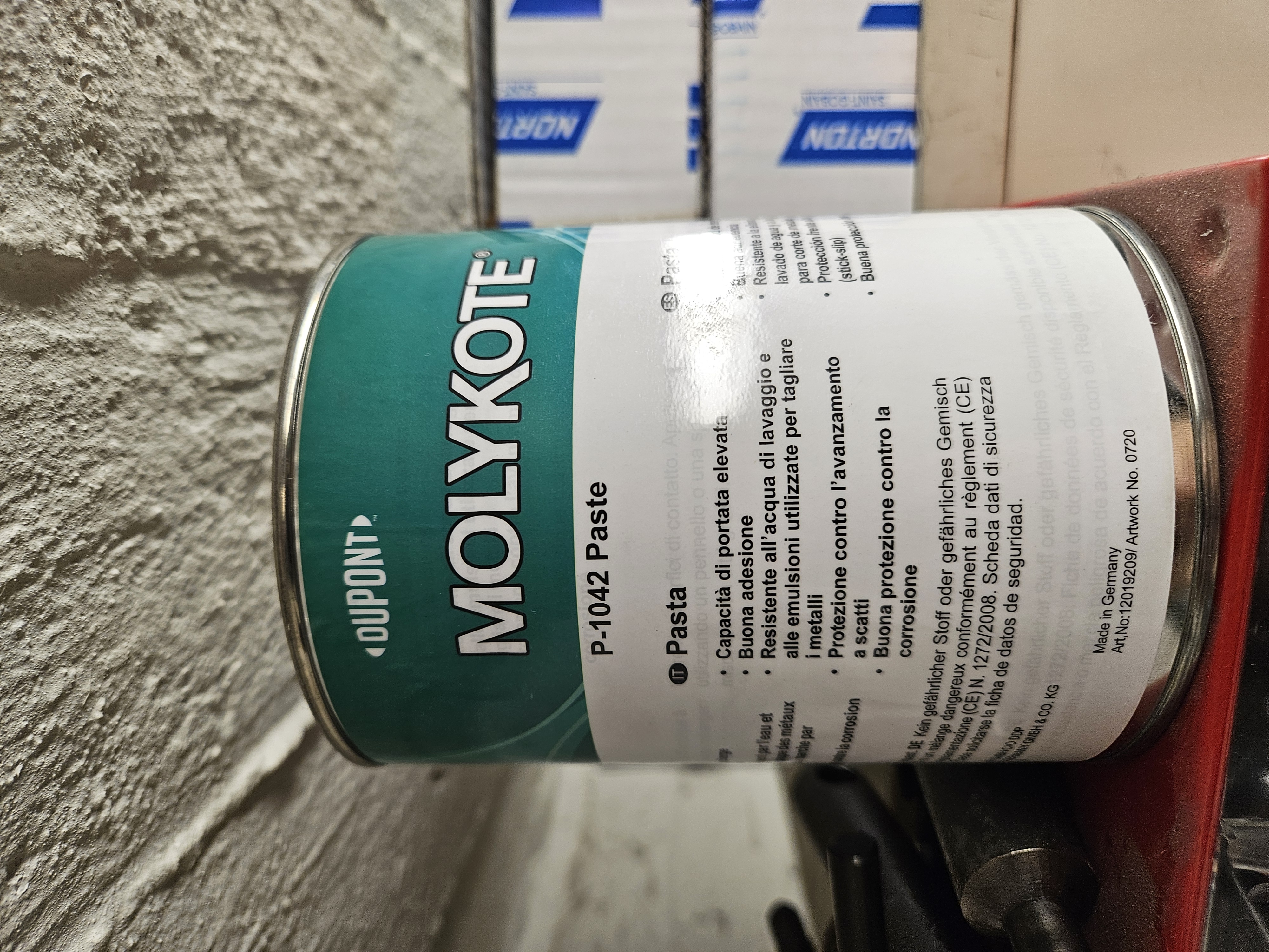

Bylo by to lepší z hlediska povolení. Je ale potřeba počítat s tím, že se to nebude kdoví jak dlouho sundavat a tak je také nutné to nakonzervovat. Tedy bych použil spíše vazelínu molyku nebo něco takového. Dobrý je i protizadírací sprej s bronzem. Dělá se toho kupa typů.
Příspěvky: 6544
14. 9. 2024, 1:00
Používám tohle, sice ne na příruby, za mě spokojenost
