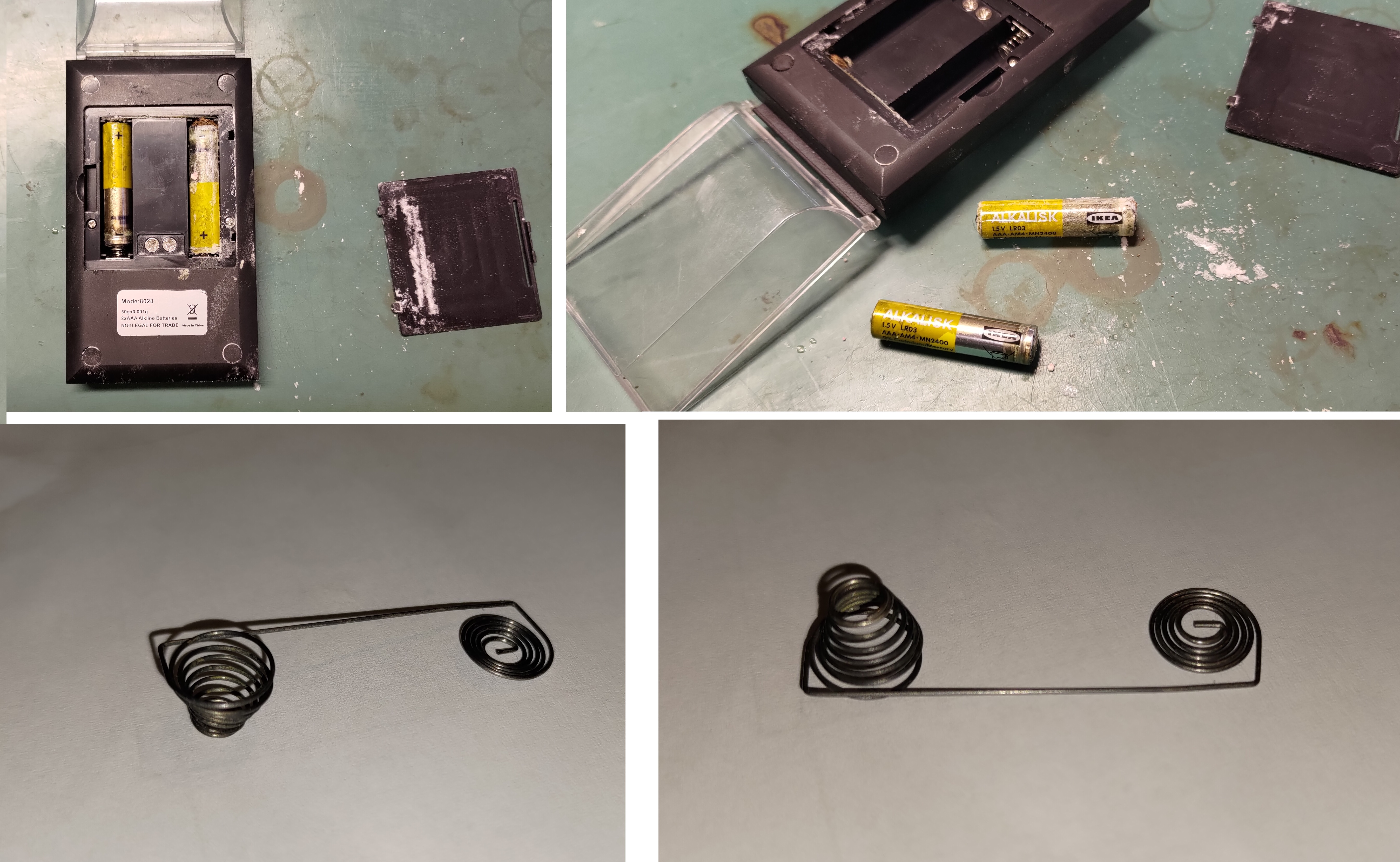

Mne ted prozmenu vytekly Ikea alkalicke baterky v presne vaze.
Nastesti to chytlo jen tu dratenou dvoj pruzinku pro baterky.
Ale fest, normalne byla cela oranzove rezava.
Namichal jsem si vlastni Evaporust (citronova, soda, detergent viz nedavne tema vedle) a nechal chelataci udelat to co umi. A dobry, za 10 minut pruzinka skoro jak nova, akorat bez te niklove povrchovky teda :D

Charon> jasne, ty alkaliky v AA a AAA dnes proste tecou a ani nemusi byt vybine nebo stare. Zlate ZnC, ty maji sice mensi kapacitu, ale netecou.
Ja to spis daval jako ukazku toho domaciho Evaporustu.
