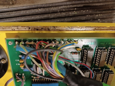

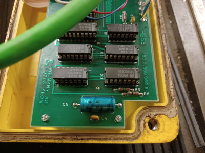

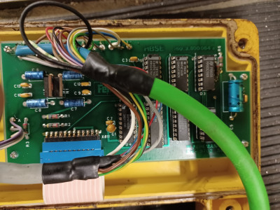

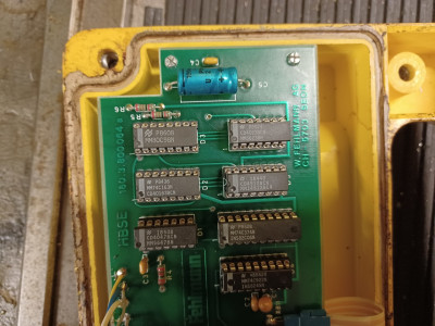

Prosím vyfoť větší detail desky, ať je poznat co je tam za integráče = co jsem rozpoznal byly to nějaké CMOSy.
Kuchat určitě zatím netřeba.
Kdyby se Ti to nepodařilo s tím něco udělat tak bych se cca po 14 lednu u Tebe mohl stavit a proměřit to.
Jinak to co co radí Packa dává smysl - kdyby chybělo napájení těch integráču tak ta deska nefunguje.
Nafotím a pokusím se zjistit co půjde. Ok, beru tvou nerozvážnou nabídku.Zdenek Valter píše: ↑29. 12. 2022, 6:42Prosím vyfoť větší detail desky, ať je poznat co je tam za integráče = co jsem rozpoznal byly to nějaké CMOSy.

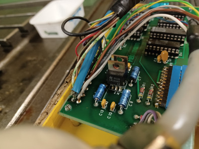

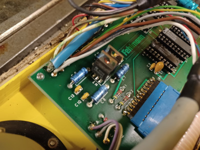

Zkusil bych na těch plošňácích vyměnit všechny elyt kondenzátory. Vzhledem ke stáří desky už nemohou být funkční.Zbýňa píše: ↑19. 9. 2024, 7:37Ahoj, znovu se připomínám s prosbou jestli by se někdo nepokusil najích problém při spouštění mašiny, tak poloviční funkčnost hanboxu. Sehnal jsem i jiný handbox, ale funguje stejně, takže chyba bude jinde. Děkuji. Zdraví ZbýňaZbýňa píše: ↑13. 5. 2023, 7:40Ahoj, stále se mi nepodařilo vyřešit nefunkčnost externího panelu a dlouhou dobu nabíhání stroje. Nedokázal byste někdo poradit nebo třeba kontakt na někoho kdo by mohl vědět. Děkuji.Zbýňa píše: ↑21. 12. 2022, 7:34 Ahoj, tak bych zase potřeboval poradit s Picomaxíkem. Kuchnul jsem externí panel a funguje vše co nesouvisí s plošňákem (kolečko a potenciometr posuvu), všechny tlačítka co jdou z plošńáku nejdou. Na plošňáku jsem naměřil 24V na vstupu (bod 3 ve schematu) proti zemi, ale víc se v tom nevyznám. Zkoušel jsem najít v parametrech mašiny jestli tam není nějaký omezení, ale jsou tam jen ke kolečku. Netušíte někdo jak postupovat a co hledat?
Dál mám problém při spouštění mašiny. Musím jí zapnout, obrazovka se nerozsvítí a běží větrák chlazení, takhle jí musím nechat cca půl hodiny, pak vypnout a zapnout, obrazovka se celá rozsvítí, zase nějakou dobu nechat a po dalším vyp/zap už probliknou diody na panelu a začne test paměti a mašina naběhne. Netušíte kde je problém? Díky moc.
Děkuji. Zkusím na to někoho sehnat. Mohu nějak jednoduše změřit jestli jsou nebo nejsou funkční?miv píše: ↑20. 9. 2024, 10:32Zkusil bych na těch plošňácích vyměnit všechny elyt kondenzátory. Vzhledem ke stáří desky už nemohou být funkční.
Úplně jednoduché to není, protože potřebuješ ověřit
1/ Jestli ještě drží napěťově
2/ Zda mají vůbec kapacitu
3/ Zda nemají moc velký vnitřní odpor (jinými slovy koeficient kvality).
Nejjednodušší je bod dva, na to ti stačí celkem obyčejný měřák kapacit.
Ale pokud je ten stroj starý (třeba 20 let), pak je nejjednodušší se s tím nemazat a vyměnit všechny elyty. Stejně budou už vyschlé a nějak je měřit nemá cenu. Nebude to ani moc drahé, pokud se nebavíme o kapacitách ve filtračních obvodech na vysoké napětí. Drahé jsou elyty na napětí 100V a výše s kapacitami 1 milifarad a výše. Ale ty se používají jen ve filtraci napájecích měničů a není jich zase tak moc.
