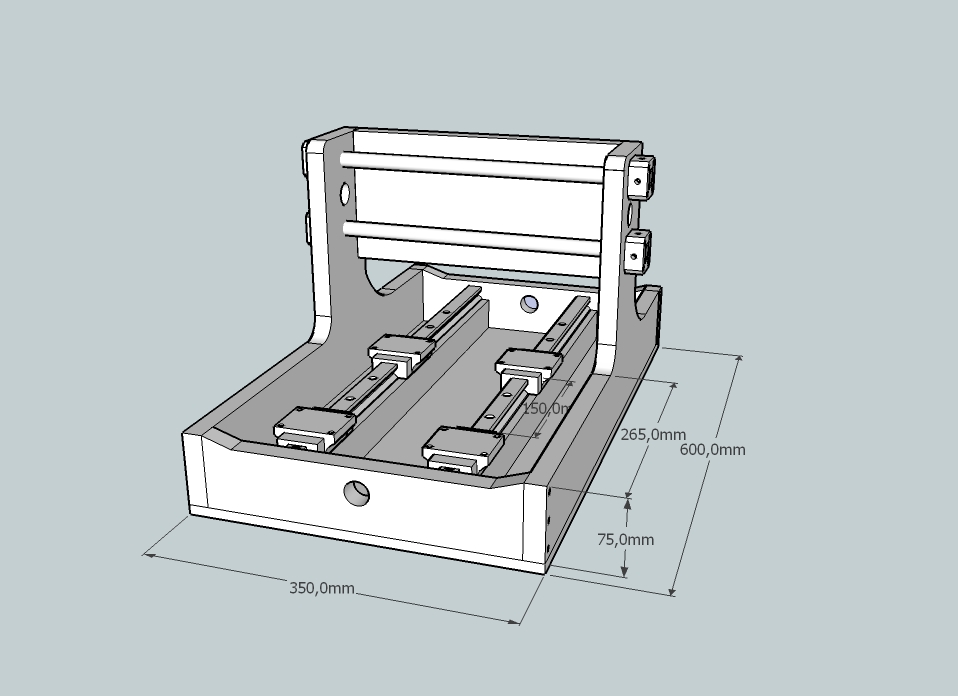

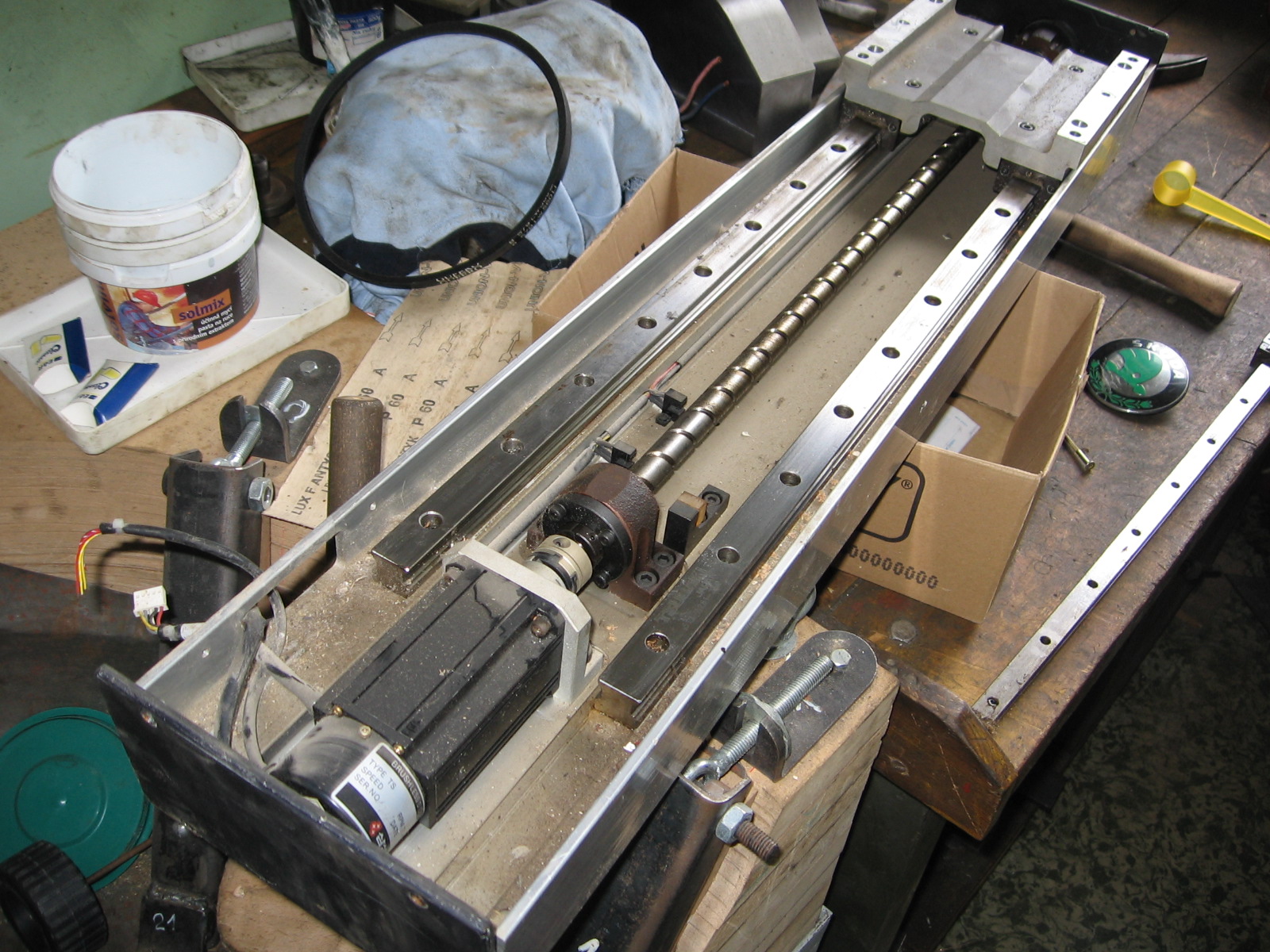

Zdravim panove :) konecne sa mi podaril zohnat nejaky ten CNC zaklad. Potreboval by som od vas radu, ci to bude vhodne na osu X. Posuv je 52 cm, osova roztec vozikov je cca 15 cm a ten "stolcek" ma cca 20 cm. Nechcel by som tu uz robit velke upravy, tak by som dal vyrobit pracovnu dosku cca 30 x 40 cm a dal zafrezovat na tvar toho mensieho stola. DC servomotor by som vymenil za 2f krokac asi 1,5 - 2 Nm. Co si o tom myslite? Nejako by som to uz zakomponoval do mojho stavajuceho navrhu az nato ze osa y bude z kolajnic. Vdaka za vase rady

Pojezd pěkný, ale nemá ten šroub moc velký stoupání? spočítej si kolik budeš mít kroků na mm.

ako by som to vypocital? Horizontalna roztec medzi drazkami je 16 mm

stoupání 16mm - jedna otočka šroubu
běžný KM má 200 kroků na otáčku -> jeden krok 0.08mm
pokud použiješ mikrokroky (budou nutné), tak se délka mikrokroku patřičně podělí (2x, 4x, 8x, ...)

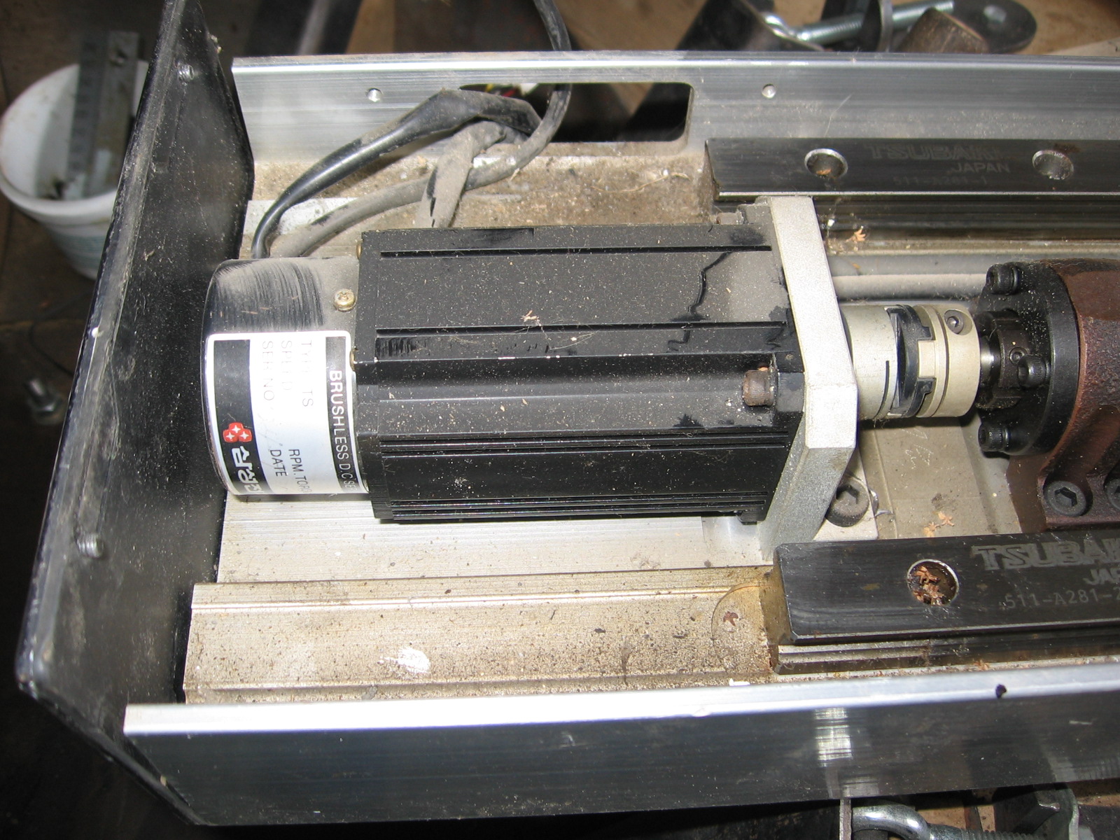

A nie je skoda vyhodit to servo? Alebo je nefunkcne?

Malo by byt funkcne, je to rozobrate z funkcneho stroja. Servom by som chcel predat a kupit krokac. Nechcem miesat riadenie serva a KM a neviem ani ci to vobec ide :) Na aku cenu sa da to servo ohotnotit?

Nafot stitok serva, tazko takto povedat. Mozno by bolo lepsie ho ponuknut na nemeckom/rakuskom ebay.

Je to vyrobca TSUBAKI, ale stitok je necitatelny :-/ s na demontovanie nemam nastroje, kedze som na intraku :)

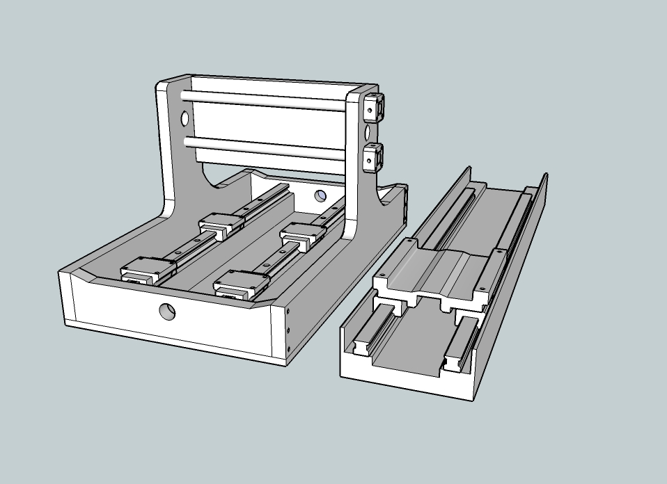

Inak nebolo by lepsie pouzit tento posuv na priecnu os (portal)? Je to predsalen profi vec a na priecnej osi bude behat Z-tko a vreteno. Tym padom by si mal moznost dat od seba dalej voziky na pozdlznej osi, co je asi vyhoda pri tejto kontrukcii.

Hej to ma napadlo, lenze je to dost dlhe na osu Y. Y by mi postacovalo tak 400 mm. Ale zas neviem ci sa da na taky zaklad dat doska o rozmeroch 300x300 pri takom rozostupe vozikov.

Dost tazko posudit, kazdopadne by to chcelo hrubsiu platnu. Osobne by som preferoval liatinu. Problem pri tomto nie je len sirka ale aj dlzka platne, lebo voziky na jednej kolajnici su blizko pri sebe. Cize ak povodna zakladna ma 200x200 (otazka kolko uz ta povodna zakladna vycnieva), tak urcite by som nedaval stol vacsi ako 400x400. Bolo by asi lepsie tu zakladnu vyhodit, obkreslit a dat vyrobit z jedneho kusu, ja som mal podobnu jednotku a skoncil som rozobranim. Mozno ale skusenejsi maju iny nazor....

takto to vyzera v porovnani so starym navrhom. Ak by som to dal na osu Y musel by som cely portal rozsirit na cca 800 mm co by som uz asi stratil tuhost. No do uvahy prichadza asi vyrobenie novej pracovnej dosky o vacsej dlzke pri rovnakom rozostupe kolajnic.
