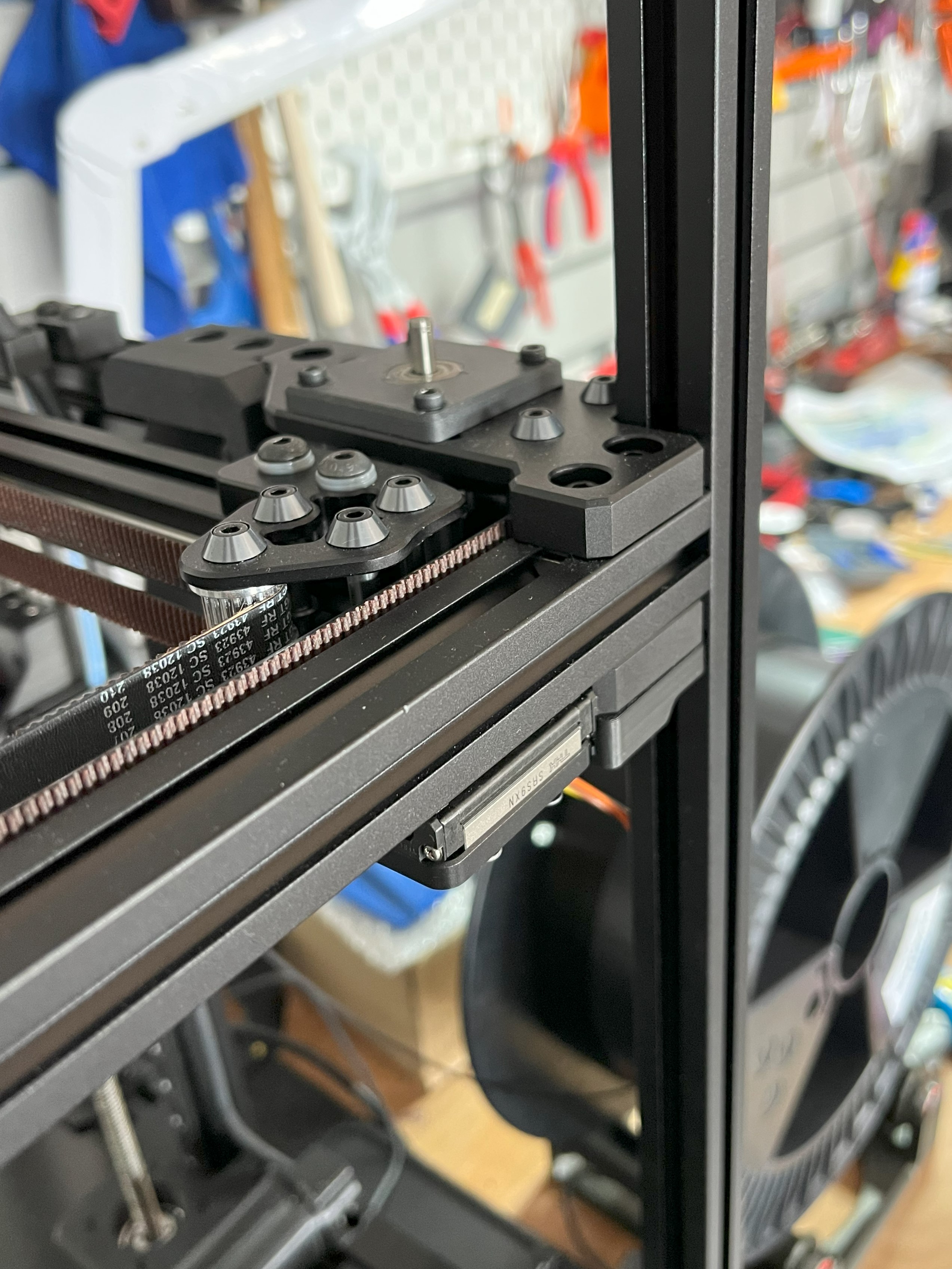

Ty drahé lineary bych ještě zvážil. Kámoš investoval nesmysl do Japan kousků a žádný zázrak s obrovskou přidanou hodnotou se nekonal. Nevidím v tom moc smysl, když to potom stejně líta na vůli v gantry. Dokonce i alu drahé sety jsou na diskordu probírané spíš jako minus, protže plast lépe žere vybrace. Jedine co bych rád udělal kovové jsou velmi namáhané přední stavitelné domečky kladek na gantry.

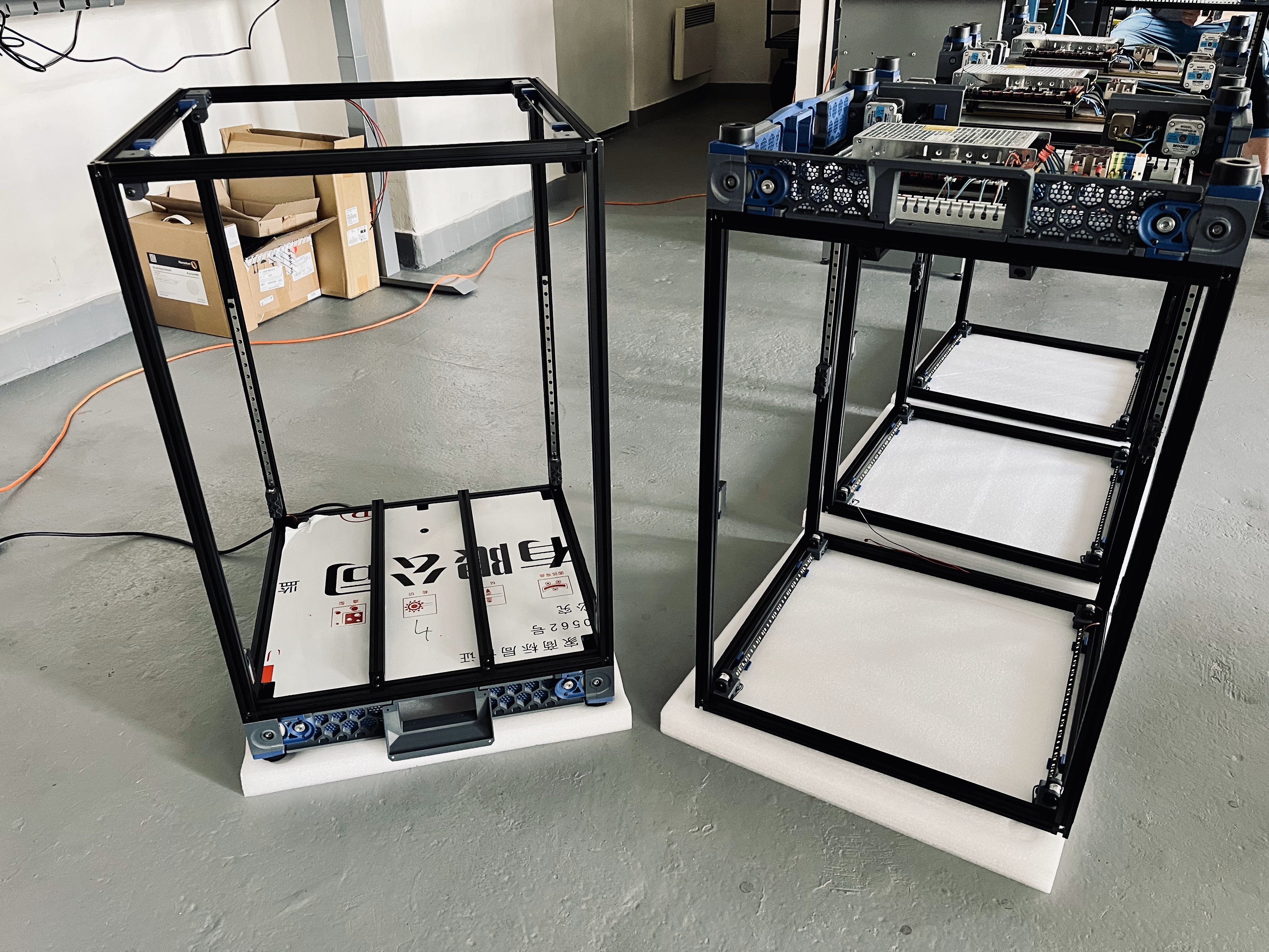

Dalo by se říct, že máme napůl hotovo a 6 rámů bude co nevidět osazeno gantry.

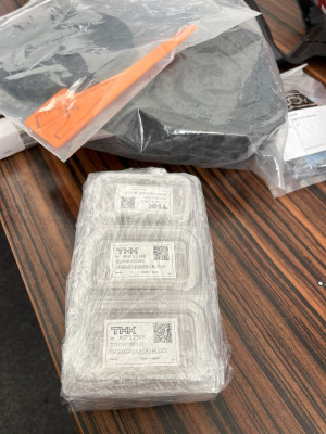

Představa je, že tiskárna pojede nonstop 24/7/365, i proto padlo rozhodnutí osadit XY lineáry THK.

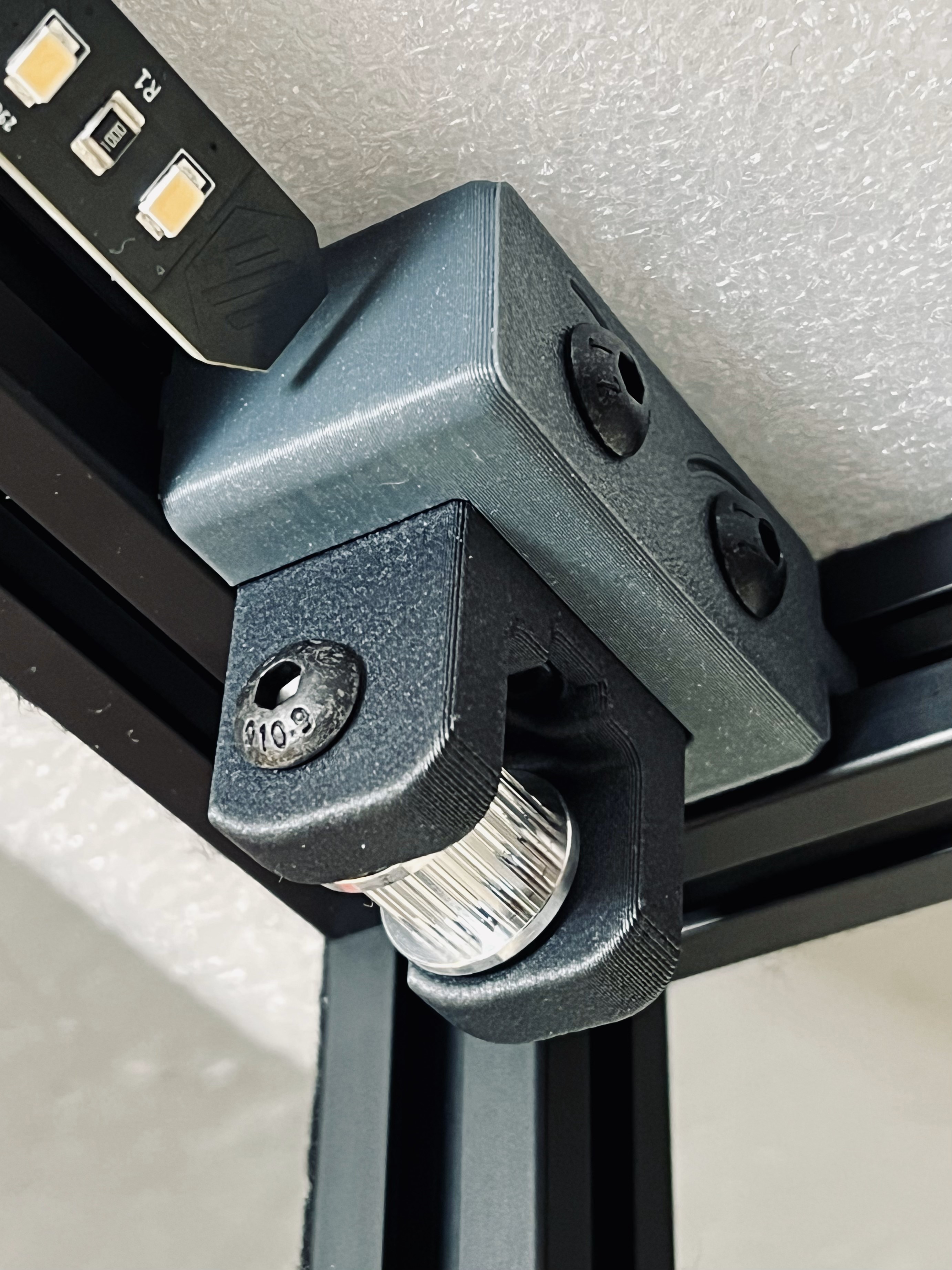

Wow, pěkně kluci jedete. Co má a nemá význam je věcí názoru. Mojí hračku také testuju na 24/7 a zatím mám jen ty trošku lepší lineáry a OK. Naopak bych příště rád dal ty domečky kladek X/Y do alu, ty jsou extrémně exponované a pouzdro 3D není to pravé ořechové. Světla viz foto jsem zase vyrazil, svítili do oči i do kamery. Zkouším dát nahoru velkoplošný LED panel. Co tam plánujete za kameru nebo kamery mistře ?

Dáš značkové lineáry a nedáš kovová pouzdra za 40USD. Neber to rozhodně jako nějakou kritiku, jen uvažzju nahlas. Kameru s autofocesem jsme vzal náhodný výběr na Ali a funguje doclea dobře, vzhledem k poměru cena výkon skvěle. Kumpáni tam často dávají kamery 5-6-8tis a nevidím v tom velký rozdíl. Focus se opravdu neužene, protože je velmi líný a pomalý, přesto zaostří. Obicu i toho ostřeni vs rozlišení stačí a např. špagetky to detekuje naprsoto skvěle. Obico me ted trosšku zlobilo hodně falešnými poplachy, ale po polsedni/včerejší aktualizaci je to už OK.
Věci co mají význam je nutno řešit. Zrovna tento uzel nese reálně jenom 1/3 hmotnosti gantry maximálně však 1/2 a ještě nikdy nepovolil.

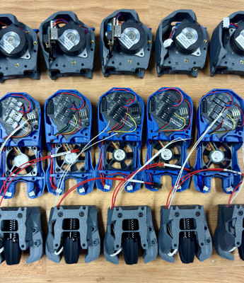

Náhled toolheadu. Ještě chybí namontovat kuličky do filament senzoru, které se kdesi zakutálely, takže fotím v rozebraném stavu.
Výhodou tohoto řešení je zachování tiskové plochy s CAN a možnost bleskové výměny celého hotendu. Na fotce je Rapido Plus 2 UHF, který bohužel s flexi materiály moc nekamarádí.
