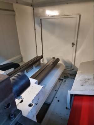

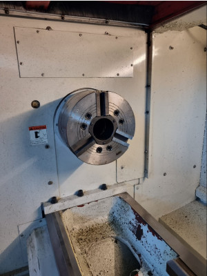

Koupil jsem použitý CNC soustruh MICROCUT RIC-TC3360, rok 2008, bohužel bez koníku a lunet.

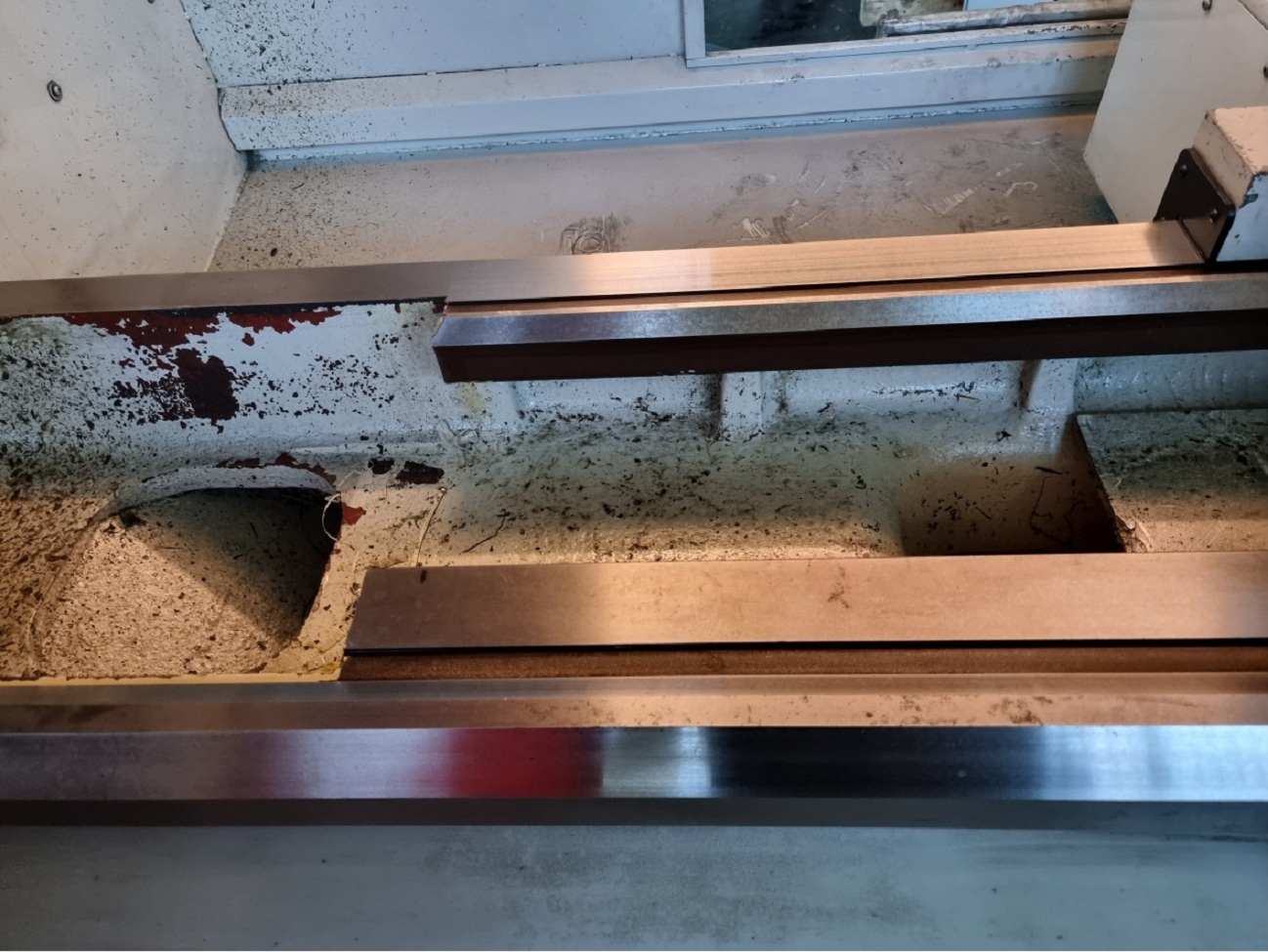

Zatím jsem nesehnal návod, takže zatím neznám maximální hmotnost obrobku letmo a podepřenou koníkem. Je to stroj s dosti velkým oběžným průměrem nad ložem 840mm a nad suportem 540mm. Točná délka je 1500mm. Podle mne je soustruh vzhledem k obráběcím možnostem dost lehký -4100kg a subtilní, lože bych přirovnal k SU40 -SU50. Vnější šířka lože je 449mm a mezera v loži pod koníkem je 200mm. Šířka pro koníka je 290mm.
Rád bych upravil nějaký koník z SU 50. Z SU 60 mi už připadá vzhledem k loži příliš mohutný.
Má někdo takovou zkušenost, aby poradil, který z těchto koníků využít?
