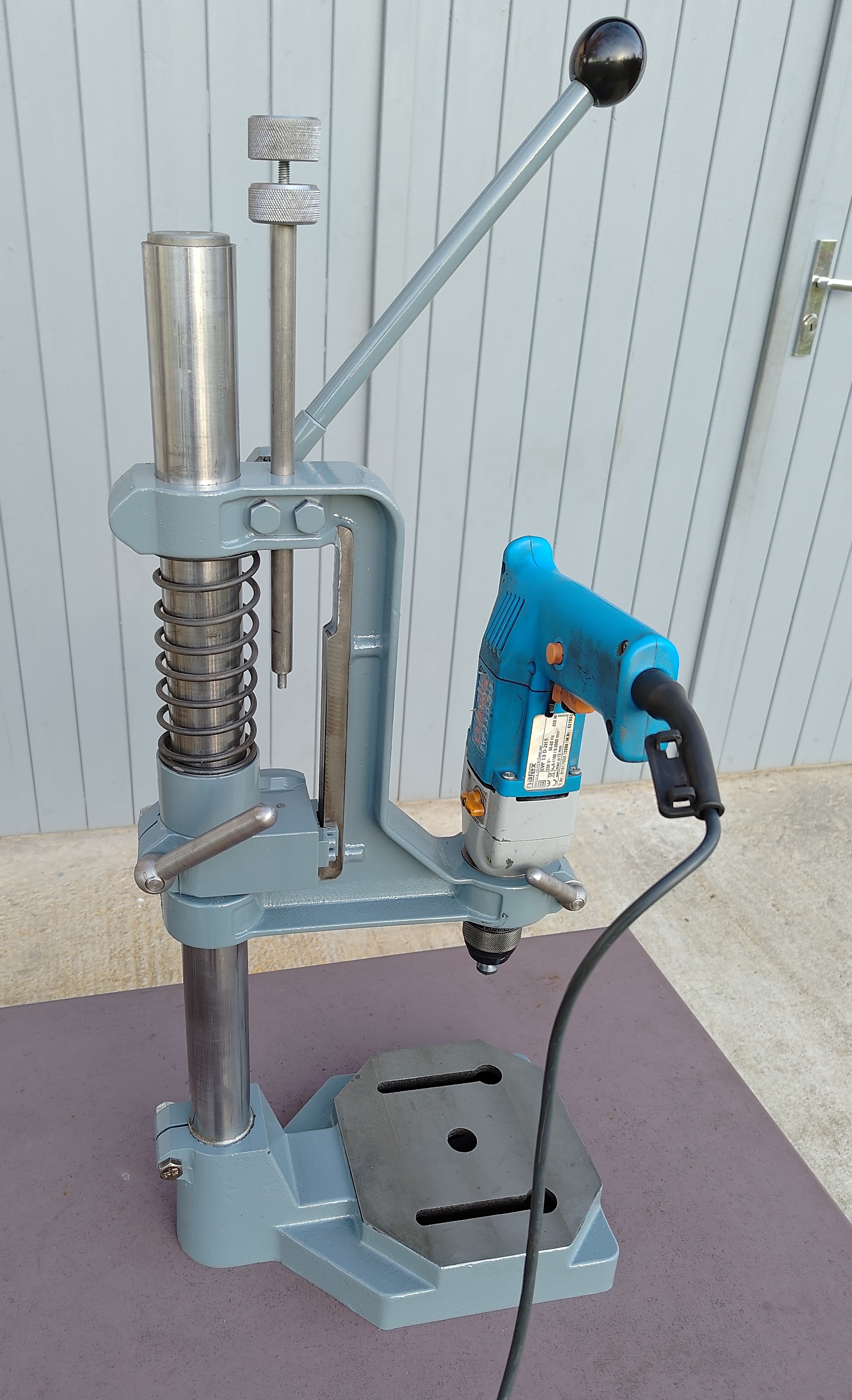

Po strýcovi (pracoval ve slévárně) mi zbyly ve stodole odlitky na vrtačku. Vypadaly robustně a bylo mi líto je vyhodit do sběru a tak jsem se pustil do práce.
No klasicky jsem neodhadl kolik hodin práce do toho padne :D , soustružení + frézování + vyvrtávání + broušení, ale povedlo se
Trochu jsem bojoval s pružinou, sehnal jsem jen menší průměr. Musel jsem jí natáhnout na trubku a poslat do kalírny překalit.
Byla to taková improvizace, trochu jsem se inspiroval stojánkem narex. Až bylo dílo hotovo tak mi kolega prozradil že jsem ty odlitky špatně pochopil, že nejsou pro pákový systém jako má narex ale má tam být ozubený hřeben. Bylo mi trochu divné proč tam jsou takové nálitky :lol: . Každopádně funguje skvěle. Líbí se mi jak je robustní, tuhý a přesný.

Luxus! 👏

Pěkný!
...No klasicky jsem neodhadl kolik hodin práce do toho padne... přesný
Tady to bude asi předloha?
viewtopic.php?t=8560&start=60#top

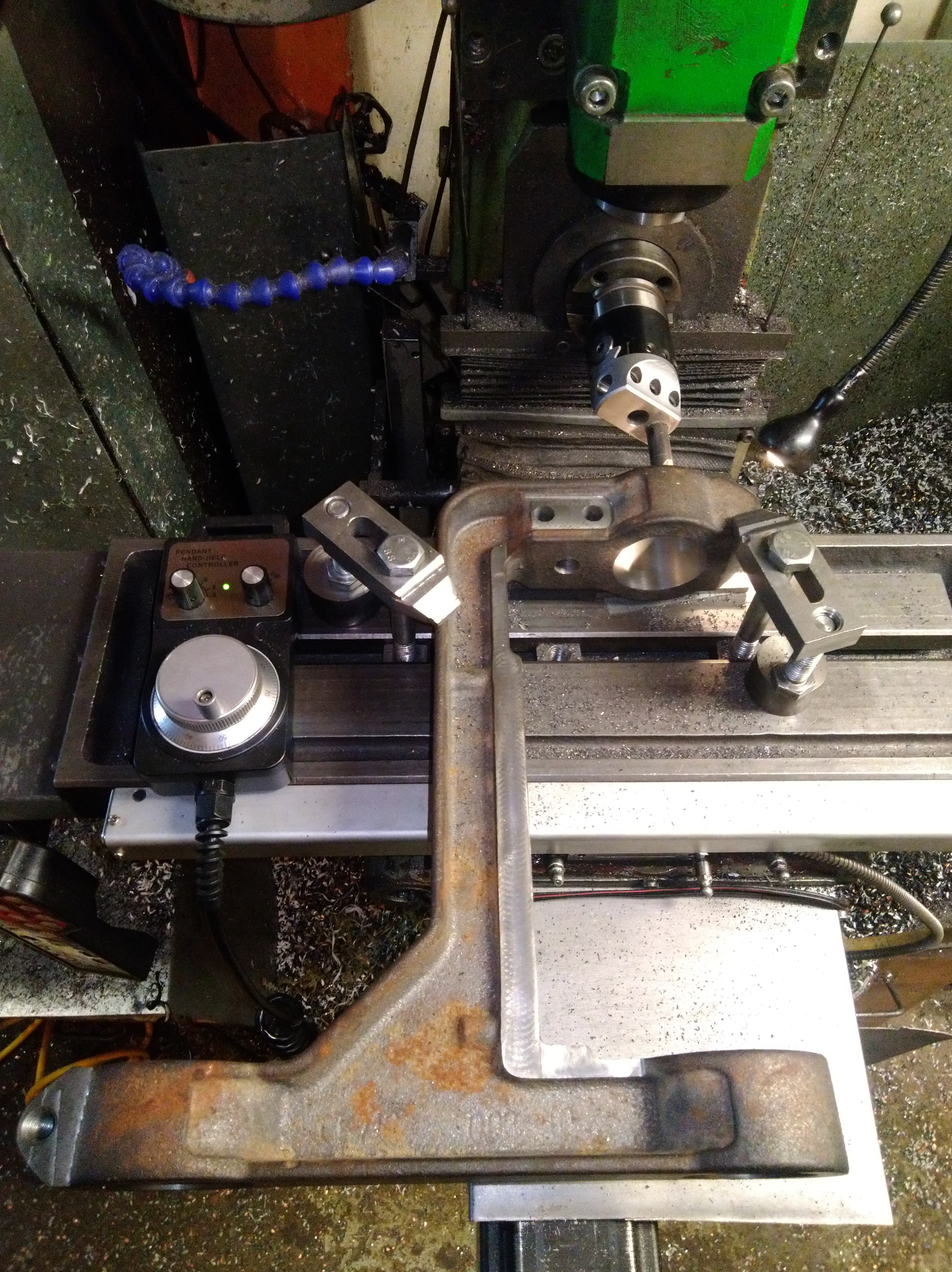

Rád by som sa spýtal na to upnutie na obr. 2 - ako si postupoval, aby obe diery boli presne v osi?
Alebo si len hodinkami nameral každú zvlášť?

měl jsem páčkové hodinky nadstavené kulatinou. Jedna strana v kleštině a druhá držela přes červík páčkovky. Pak už jsem si jen páčkovkama pojezdil a obkroužil to protilehlé obrobené oko
