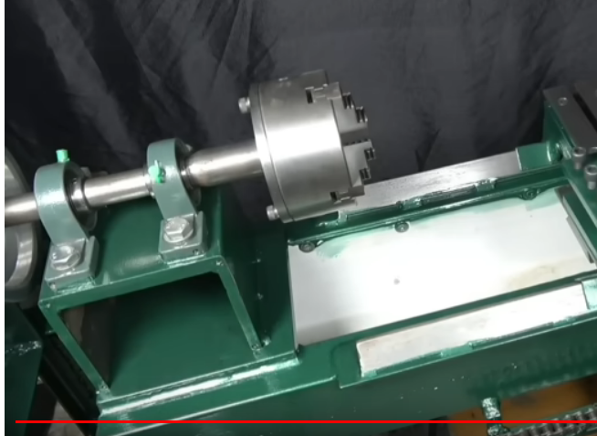

ovi-ivo píše: 10. 10. 2024, 3:29 No na panty dobrý,
jinak asi na přesnotku ten soustruh to nebude:-) Jako 20-tiletý sem začal taky něco takovýho tvořit... naštěstí už u prvního svařovanýho suportu mě došlo, že je to slepá ulička a dobrý tak na soustružení prasečích kostí :-)
Mě se líbí jak tam dává tu mikrošponku a celá ta univerzala a obrobek se mu oddálí :-)
Najskôr mal tú univerzálu vysunutú jak špion uši, no asi sa mu to po prvej šponke roztancovalo, tak to vreteno skrátil. Ale na bavenie a zbieranie skúseností dobré.

ve spojení klasického koníka na šroub a ruční kolo s posuvem 3 nebo 4 mm na otáčku to nedává moc smyslu, ale na to dojde časem :)
ta hlava má smysl u pákového koníka, na toho je to ostatně primárně konstruované :wink:

Obejít se dá řada věcí, nějak to fungovat bude. Dodržet přesnost díry pro hřídel ovšem bude při přerušovaném řezu o dost složitější.
U soustruhů často škodí obrážení spíš převodům suportu než ložiskům vřetena.
