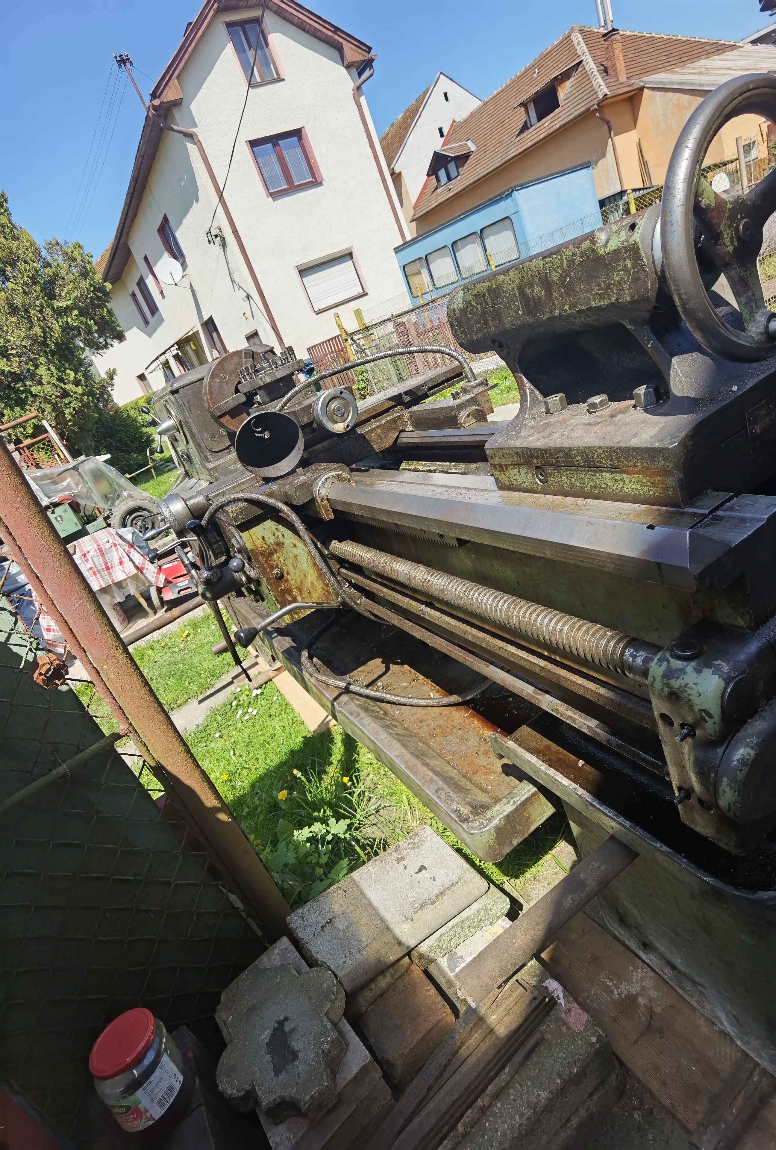

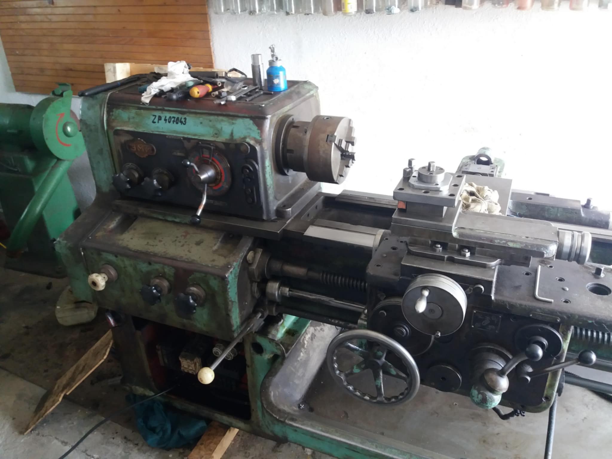

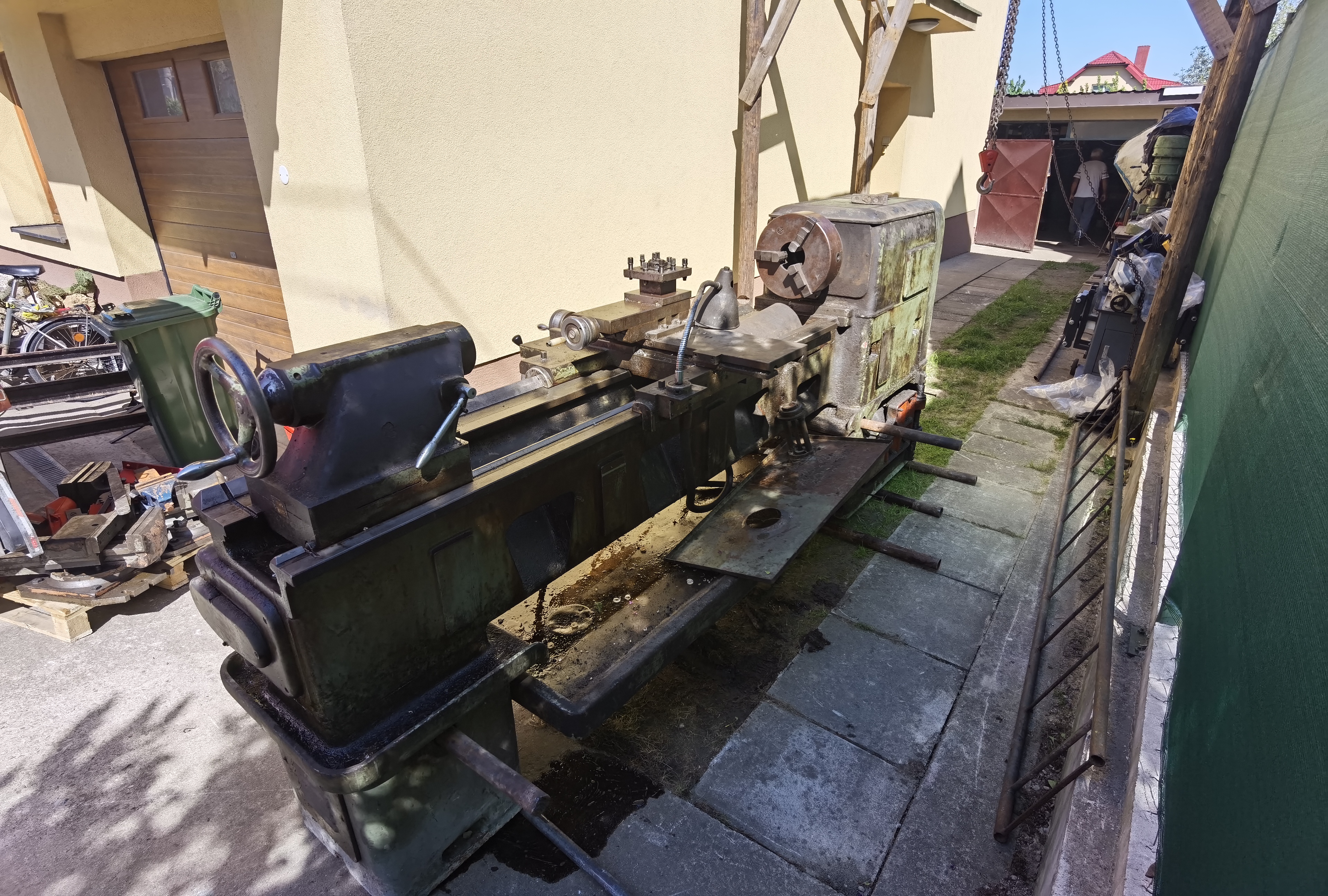

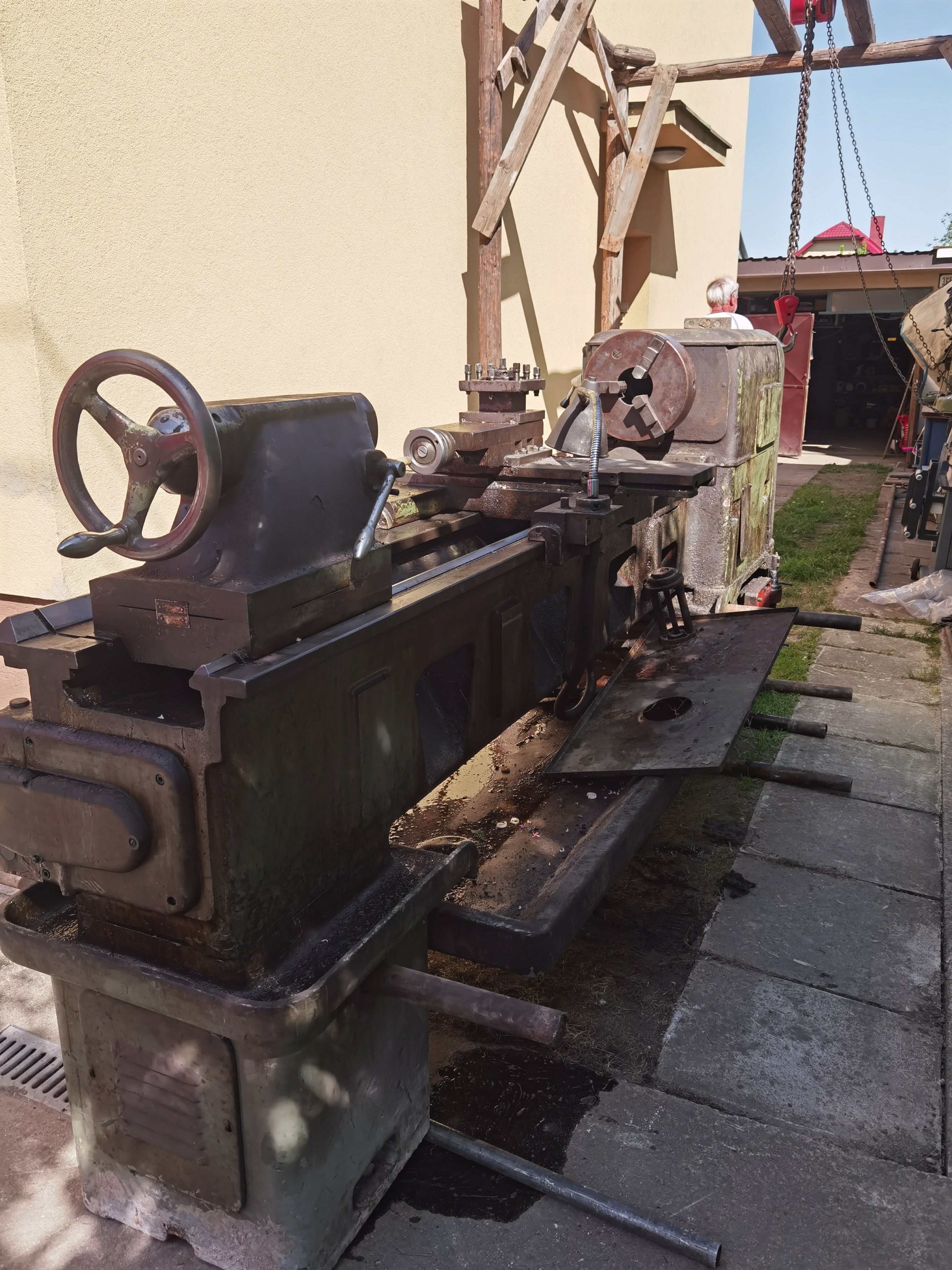

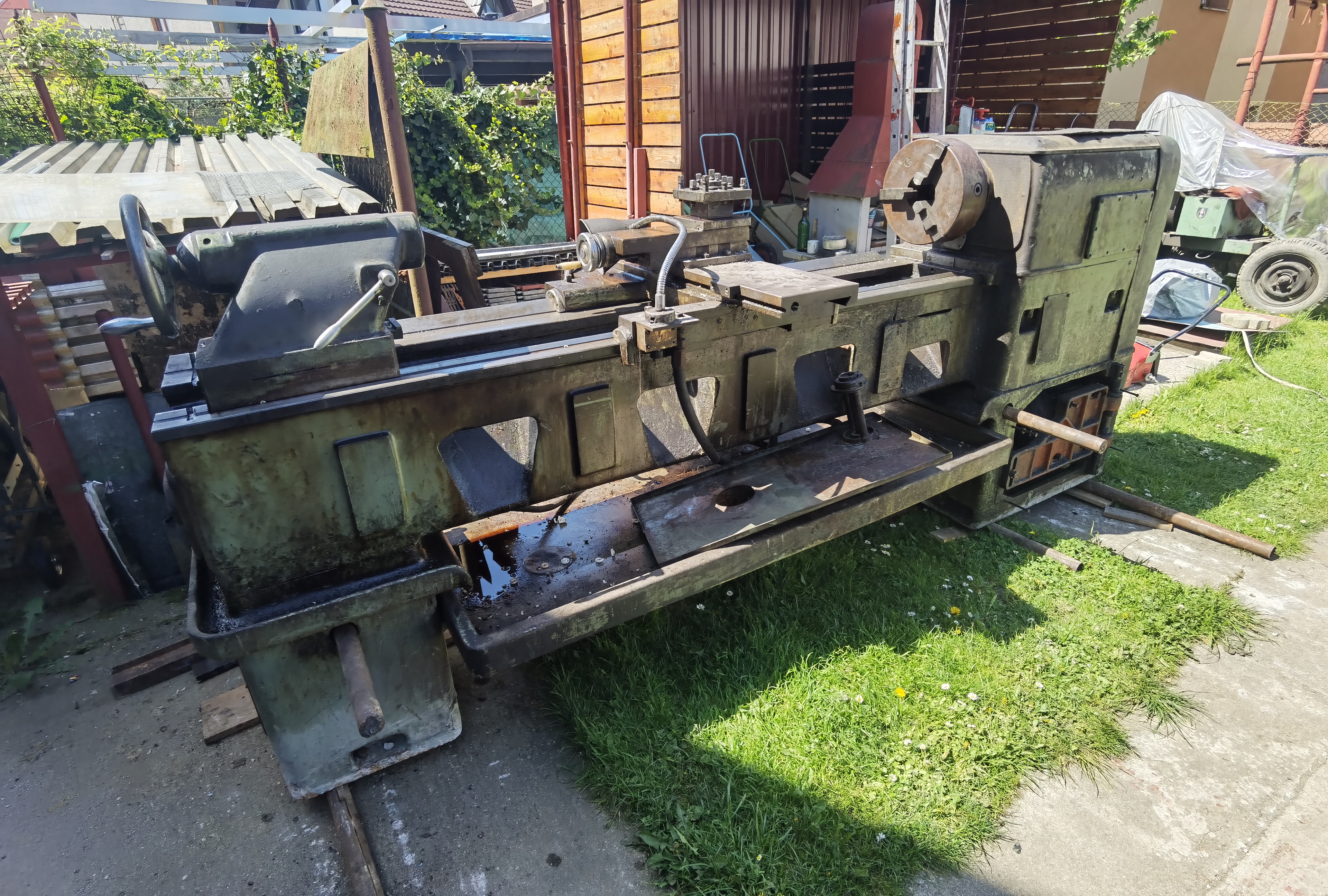

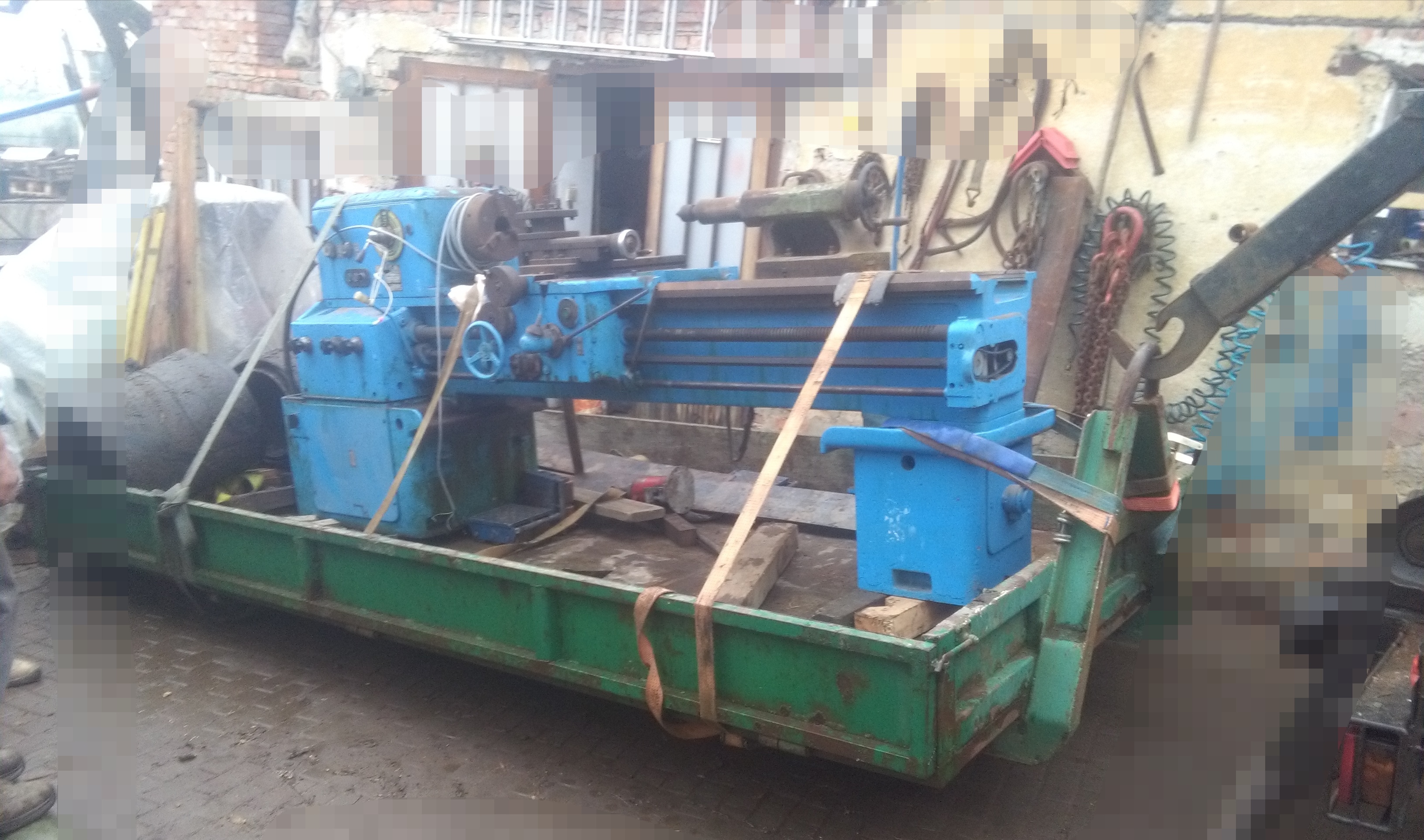

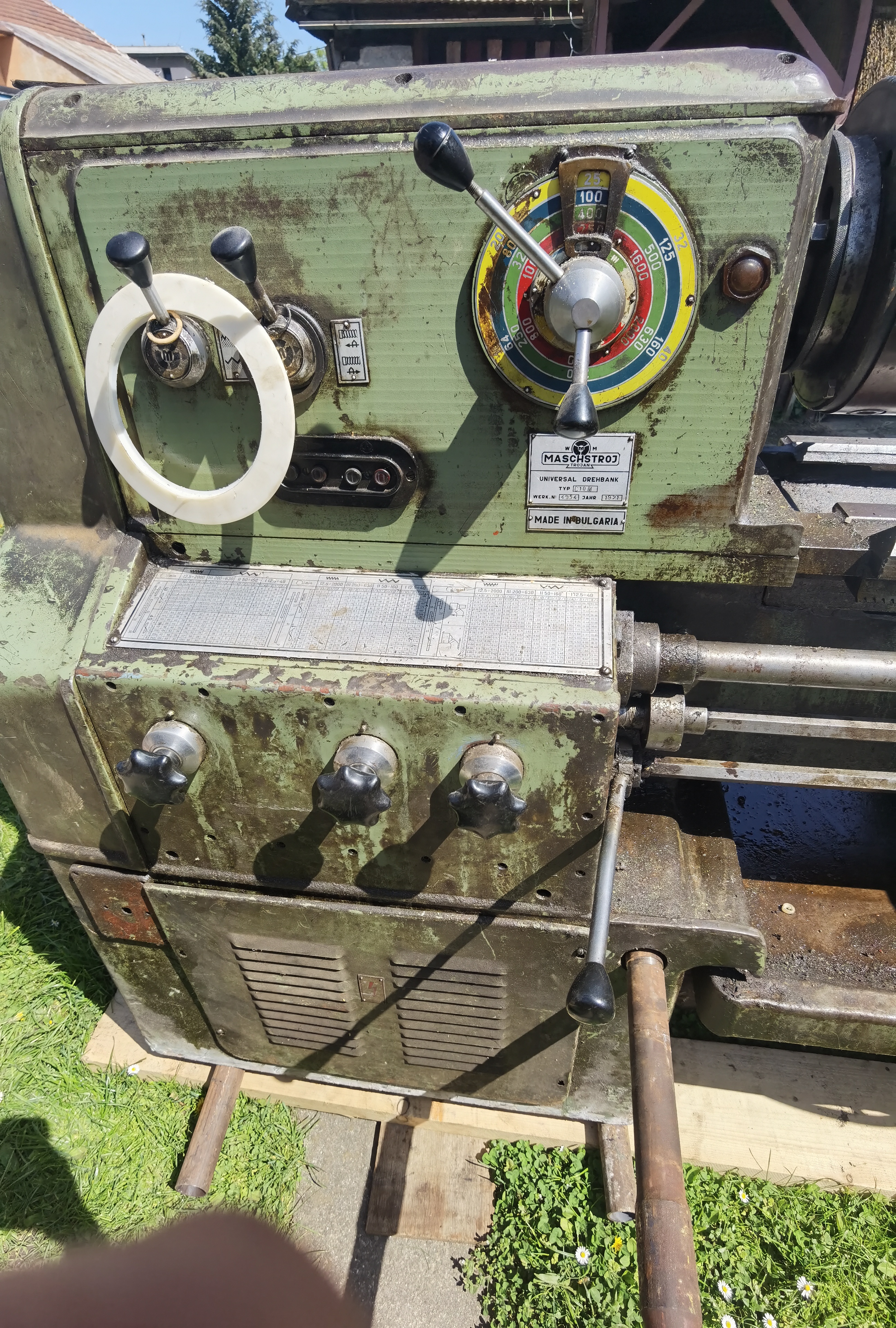

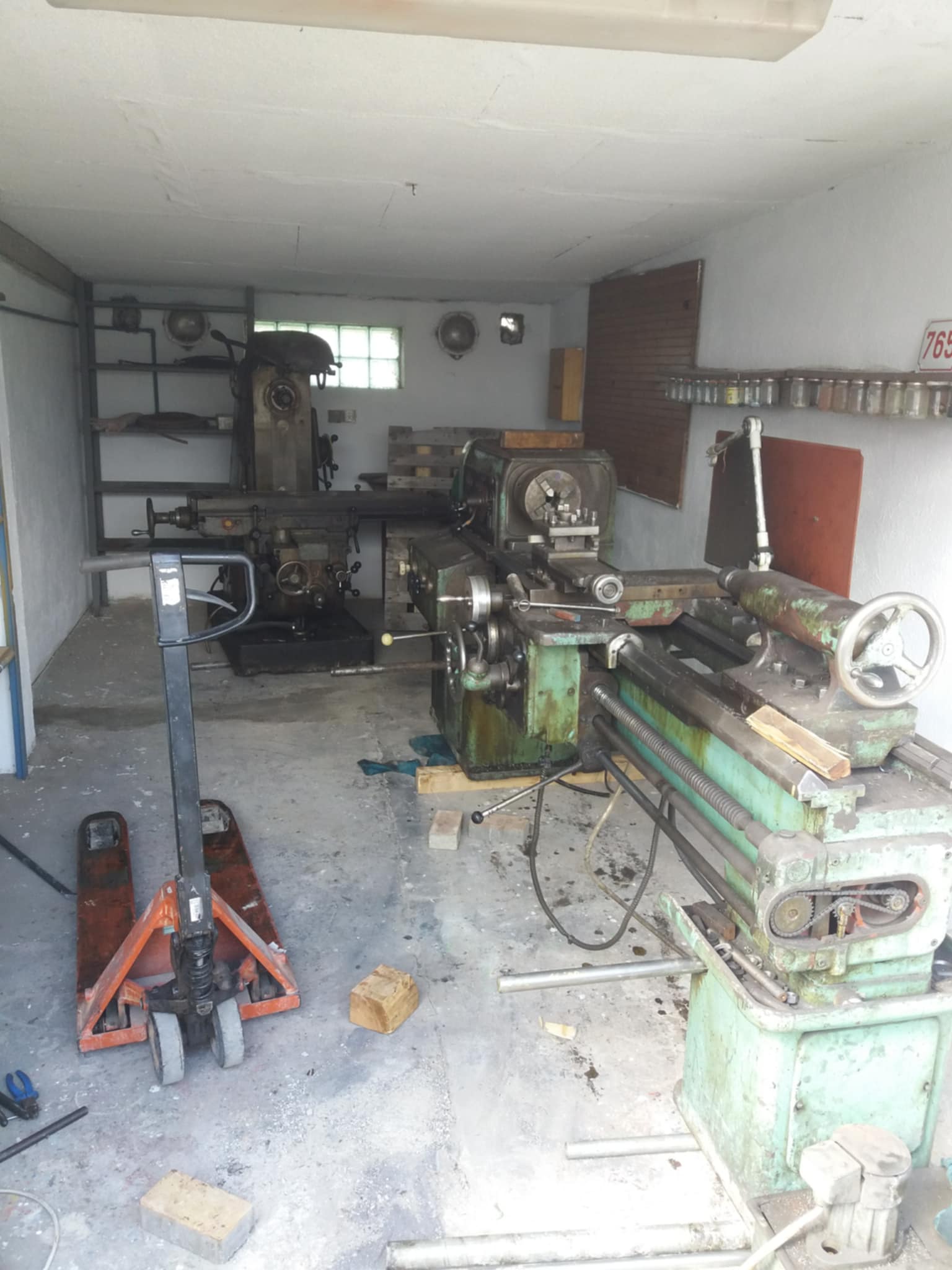

Všetkých vás pozdravujem,
Rad by som sa s vami podelil o moju prvú renováciu kovoobracieho stroja, bez akýchkoľvek skusenosti.
História tohto sústruhu je kompletne potvrdená. Do firmy prišiel tento stroj ako nový. Po niekoľkých rokoch firma nemala na výplaty tak sa dohodla s pôvodným majiteľom na tom, ze sústruh bude adekvátna náhrada výplaty. Pan ho obsluhoval až do tohto roku, kde sa on riadne staral a robil na ňom podľa zákaziek / fusiek.
Je to bulhar, ale presvedčil ma jeho históriou, co sa javy aj na lôžoch a všetkých miestach. Bez akýchkoľvek problémov. Tolerancie sú niekde totožné s výrobeho stavu.
Zároveň sústruh som zachránil pred kovosrotom, kde si ho mali zamestnanci predat mimo váhy...
Príslušenstvo 1x luneta pevný, 1x luneta pohyblivá, licna doska 4 celustova, dve univerzálne hlavy. "100 nožov", 3 pevné hroty, vrtaky, redukcie, materiál, polotovary...
Farba ral podľa súčasnej výroby. 2x základ, 3/4 krát vrchna
Loze a klzné plochy len brúsené oceľovou vlnou s wd.
Cena bola 1700 eur

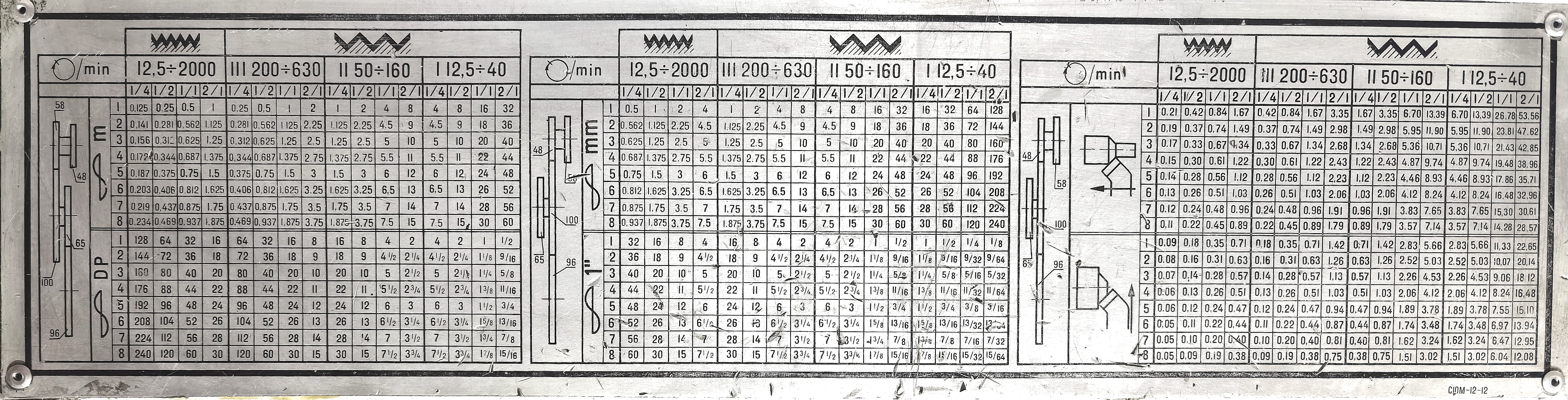

jsme s ním spokojení ale nemá posuvove tabulky,
bylo by moc prosím možné je detailně vyfotit a poslat mi je ?

Je skvelé , že si sa tiež pochválil :) Viem ti ich poslať, kľudne mi @, tam ti to rýchlejšie pošlem ale zároveň aj do skupiny to neskôr vložím. Môžeš povedať aj aké nedostatky má sústruh, zaujímalo by ma. A či rýchloposuv máš spojazdnený ? Odoberatelné / vyberatelné lože či si nastavoval ak áno, ako ?

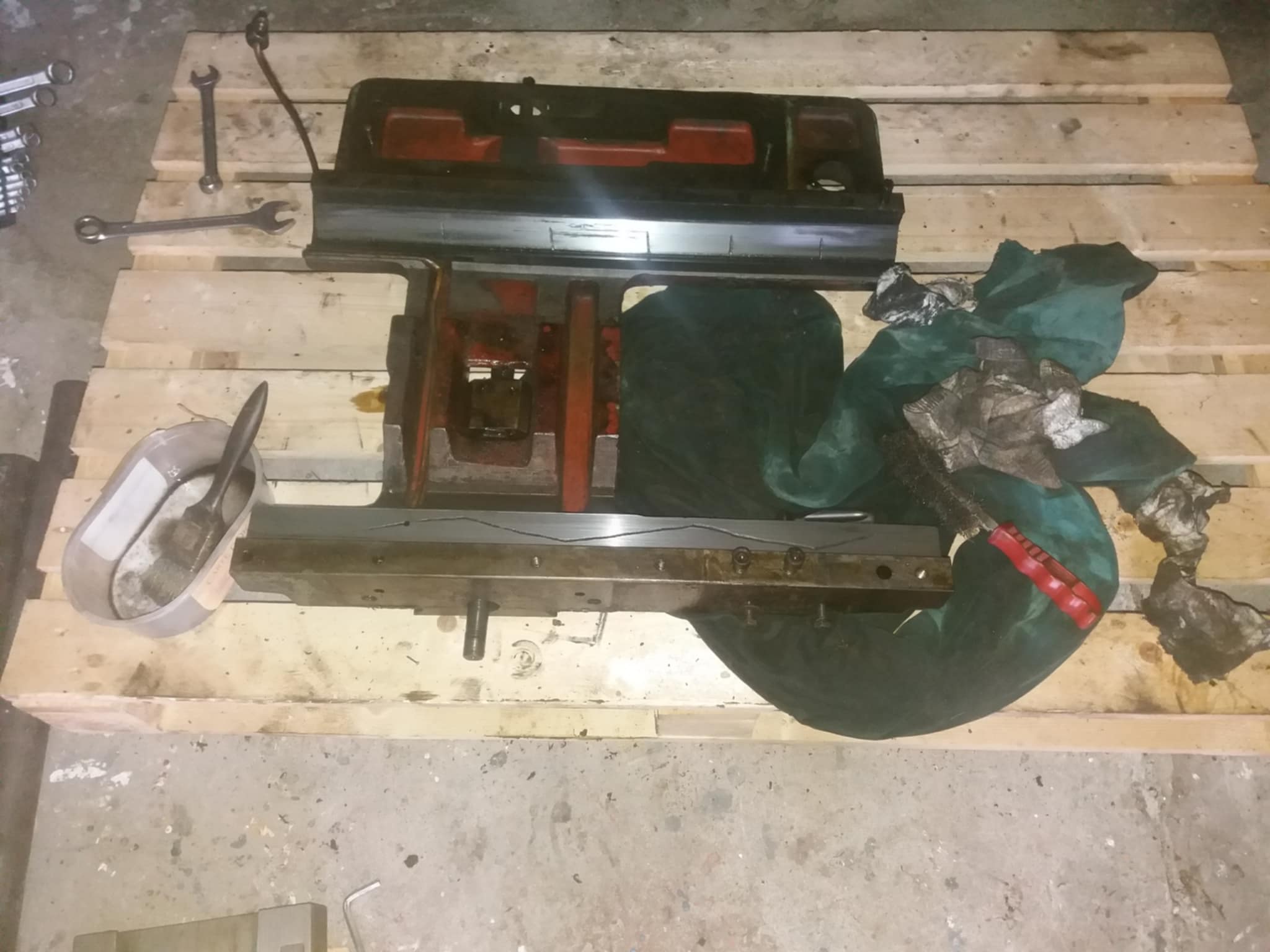

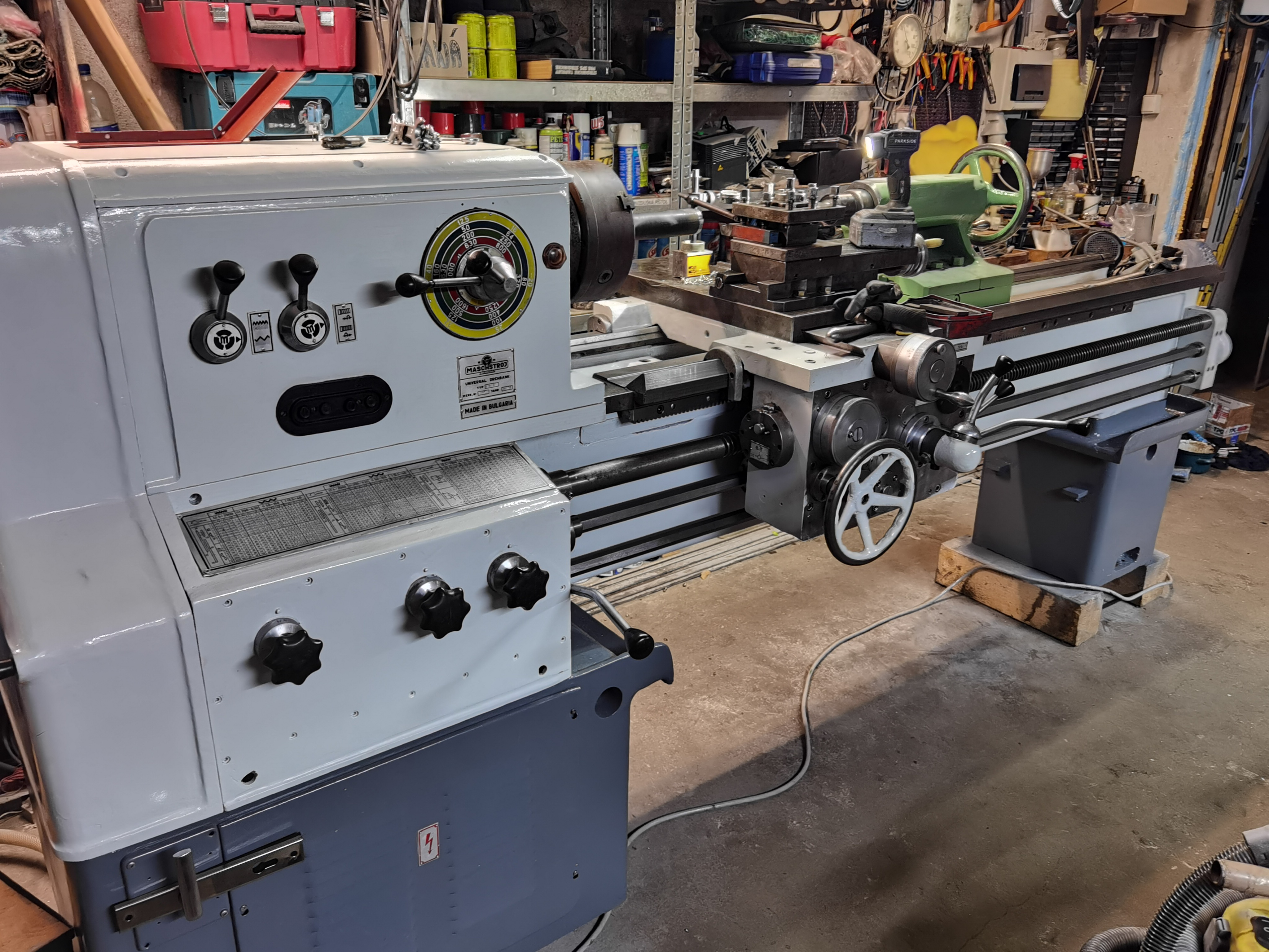

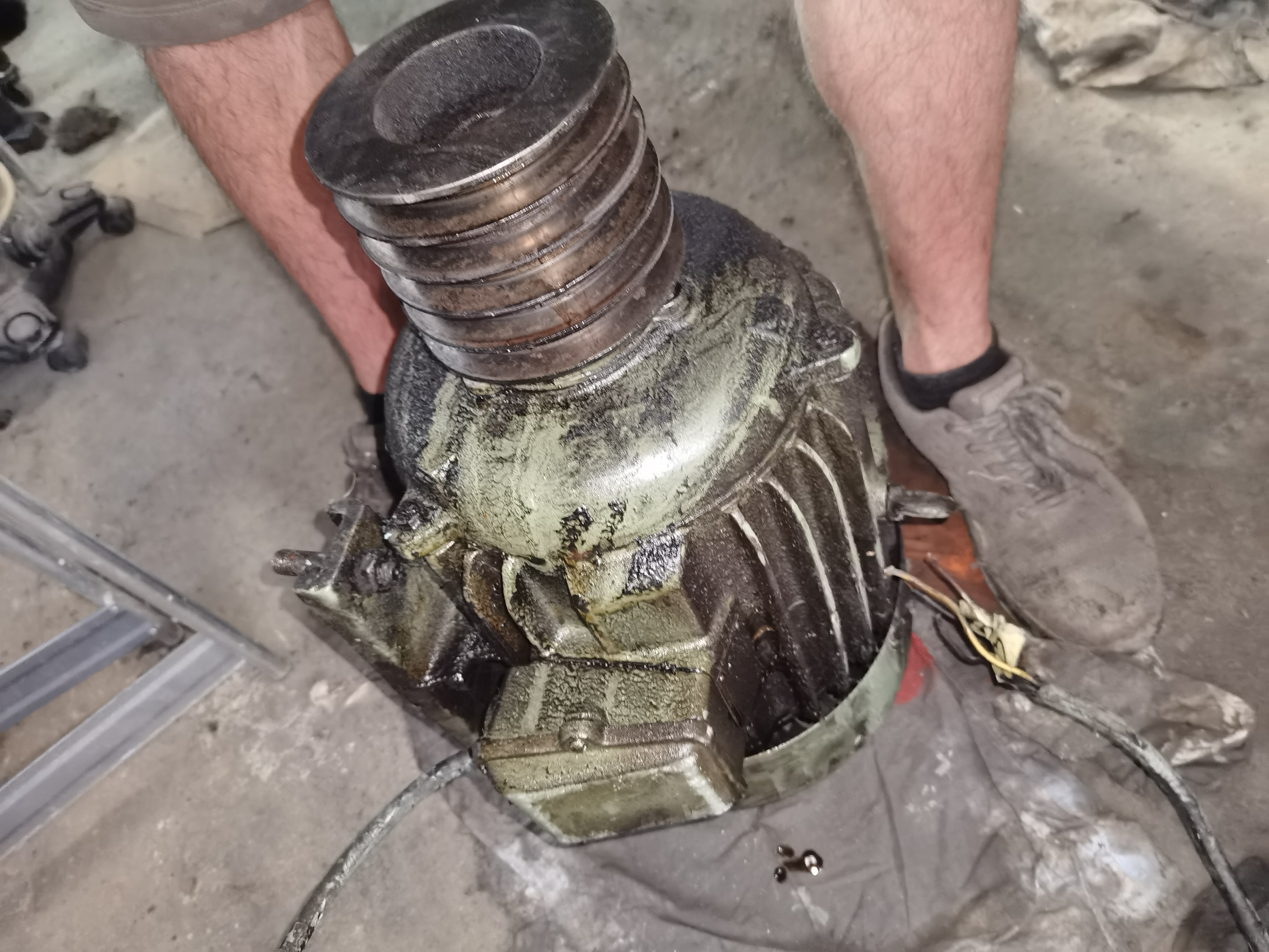

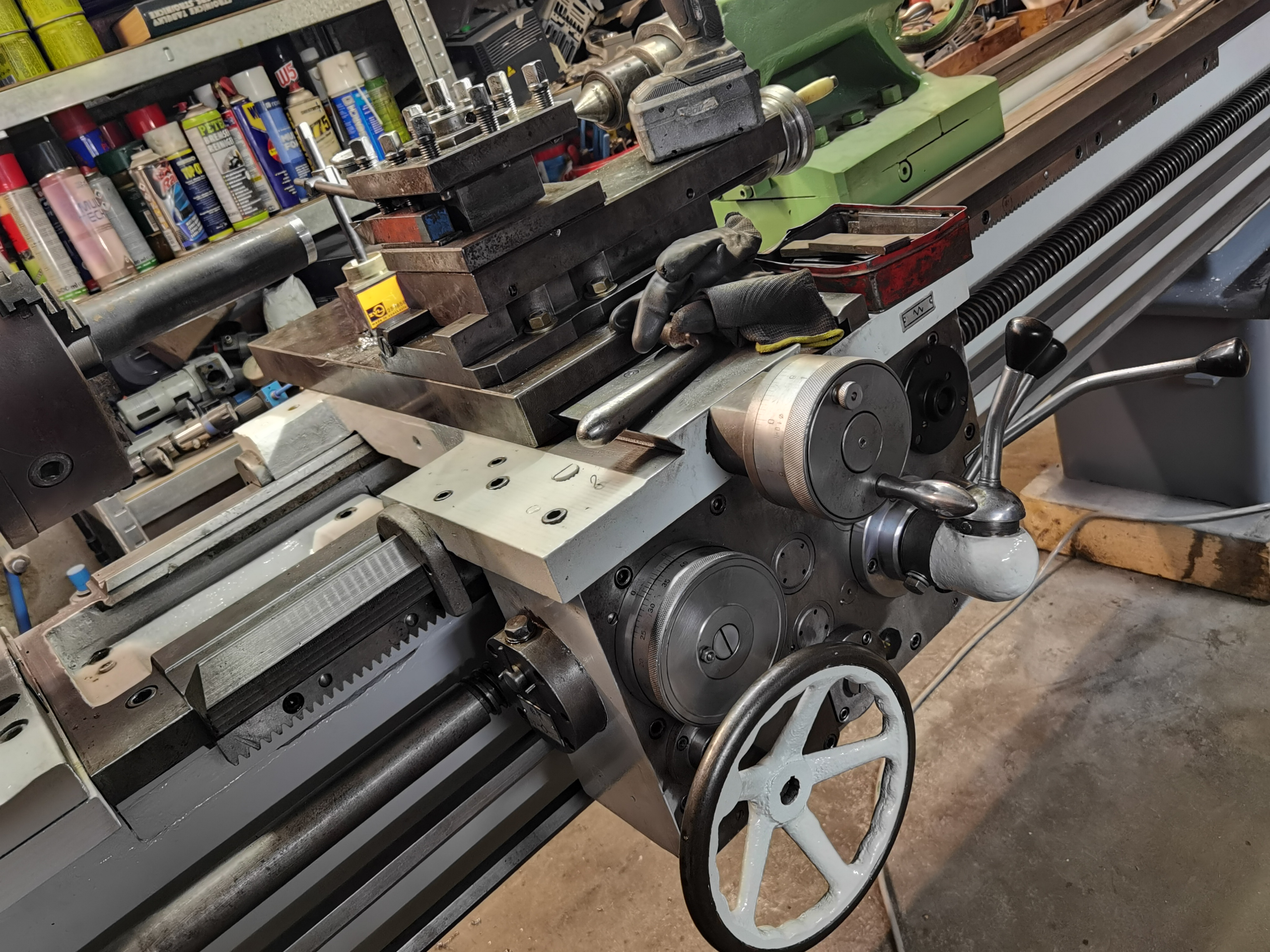

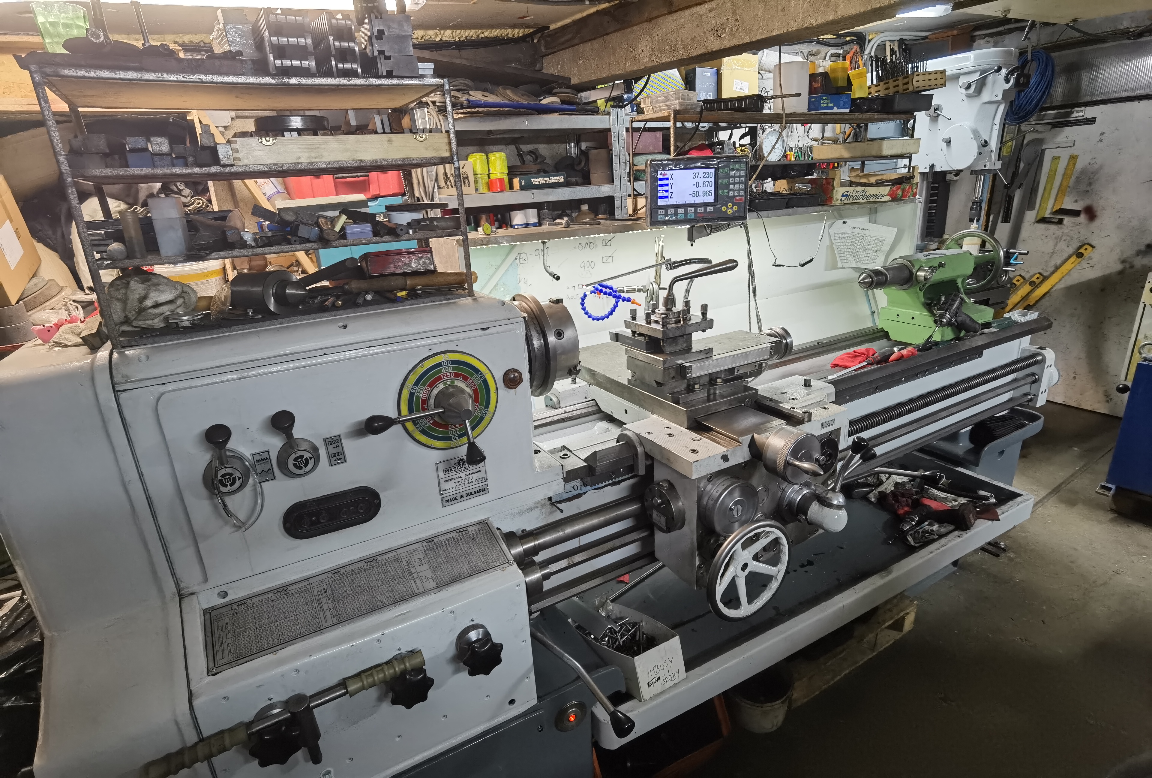

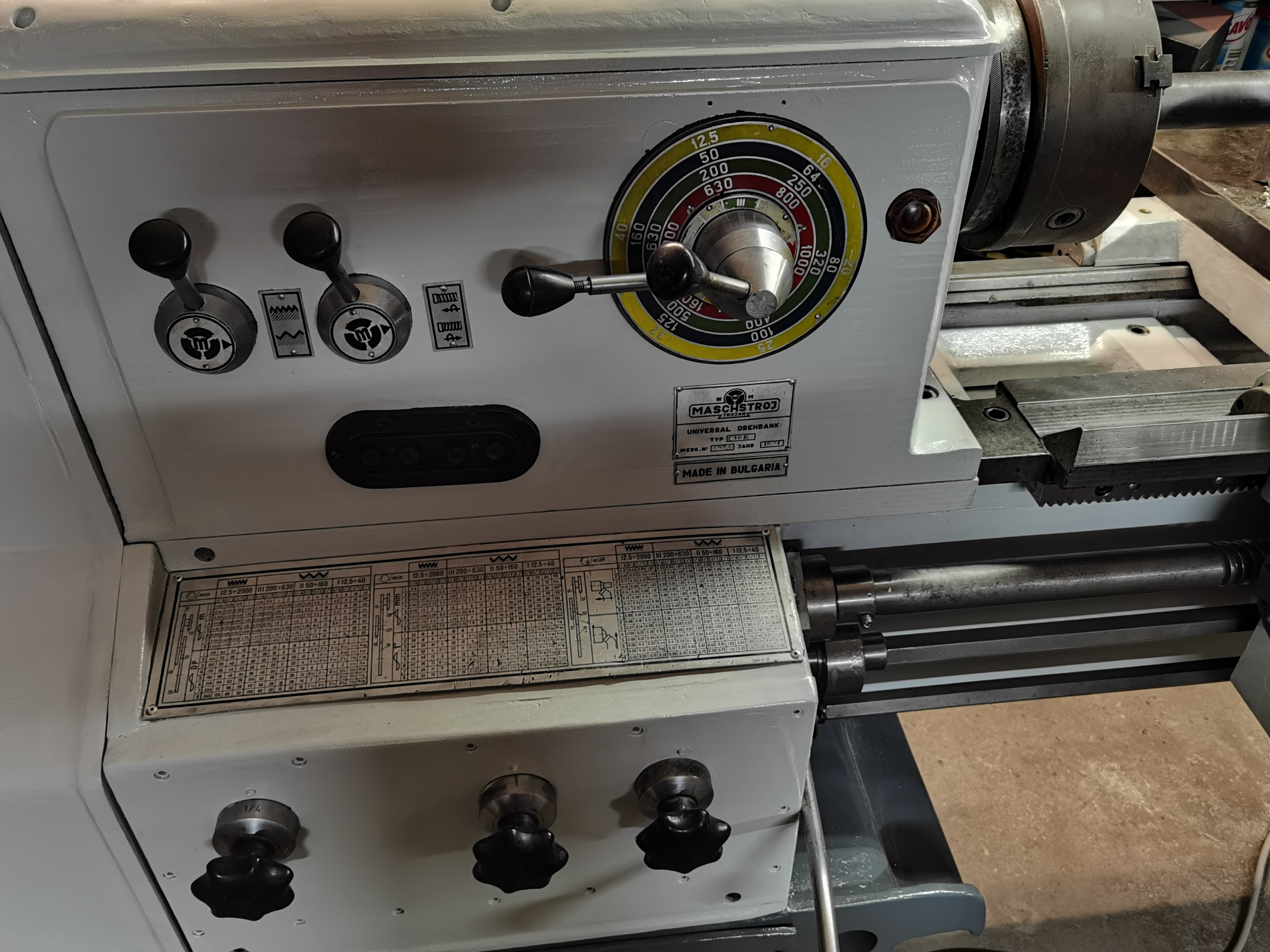

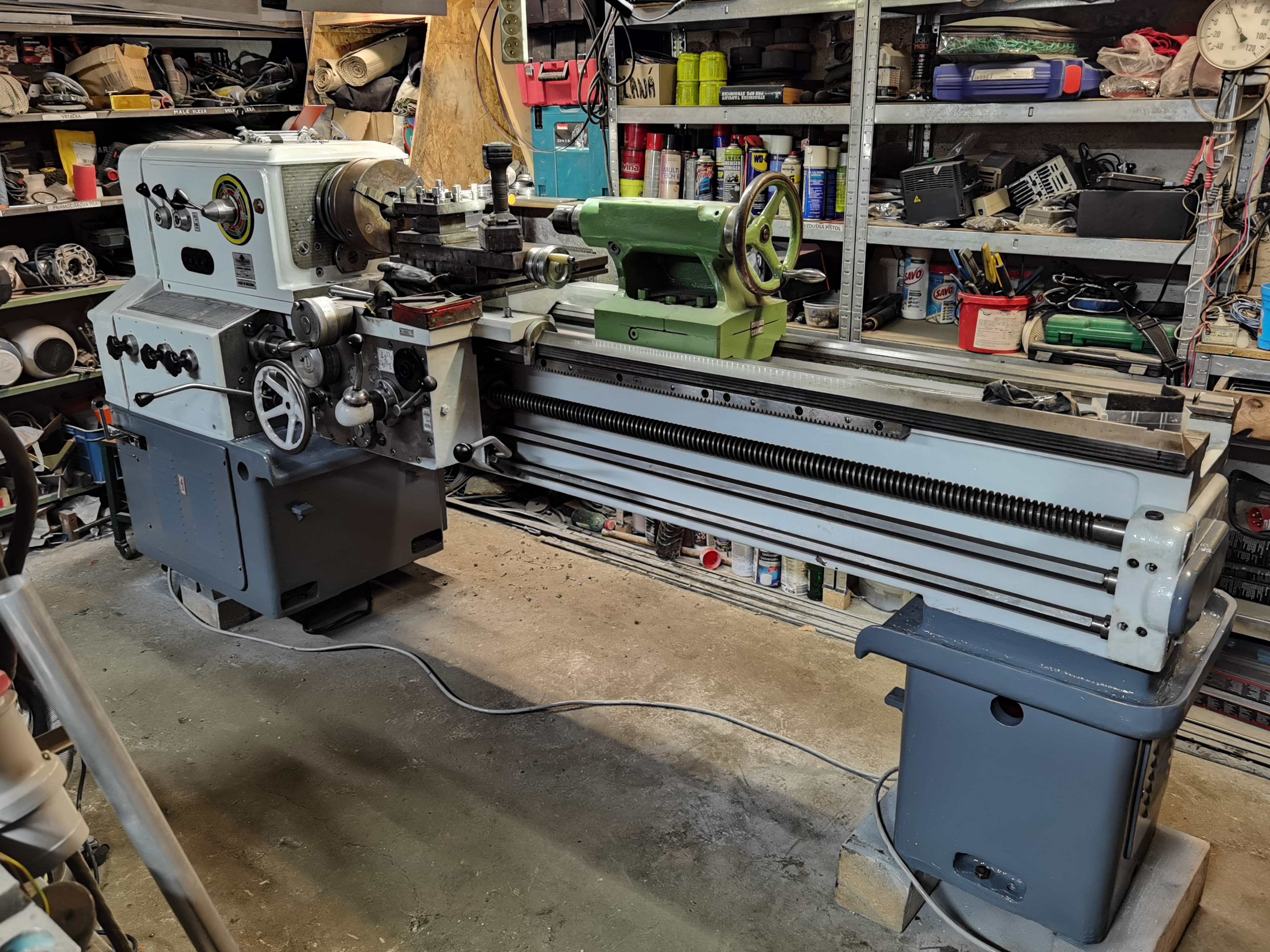

zároveň by som chcel aj riešiť problematiku u tohto sústruhu. Píšem to sem z dôvodu aby si niekto ušetril čas s tým čo ja som riešil niekedy niekoľko dní / týždňov :)
1. elektro-inštalácia - pôvodný vlastník to urobil všetko na priamo, pravdepodobne z dôvodu toho že mu niečo odišlo , trebars trafo, tak to obišiel a dal to na priamo....
Pôvodný stav:
- transformátor 240/12v bol zrušený a bol odstavený, z tohto dôvodu nebolo možné používať svetlo a iné veci....
- veľa vecí boli obídených a na priamo = žiadna ochrana
-ovládací panel nefungoval, hl. vypínač nefungoval a XY vecí,
Nový stav:
- transformátor na 12 V bol kúpený z ALI a slúží na LED osvetlenie zadnej steny + priama lampa na obrobok
- všetko urobené podľa pôvodonej schémy, nakúpil som z bazosu pôvodné elektroinštalacné materiály , niektoré som zamenil na novodobé
- ovladací panel už krásne fungoval
Pozn. Niektoré vecí som aj sám zničil - pustil som na stykač 300v :D , takže som si urobil aj ja škodu ale baví ma to a rád sa učím :) Upozorňujem, že som len hobby. Nikdy som sa tomu nevenoval.
2. odoberatelné / vyberatelné lože - pôvodný vlastník stáčal na tom bubny a brzdy väčších primerov nad 420mm , tak odobral lože a iba ich tam dal, bez toho aby boli presné
Pôvodný stav :
- horizontálna rovinosť bola s ochylkou až 0,2mm
- vyosené od pevných loži až 0,1mm (nôž bral šikmo)
Nový stav:
- zoškrabanie loží asi 20x :D , takže som urobil horizont. rovinu
- kolíky mi nesedeli , keď som ich tam dal, tak bolo to znova vyosené, ale len dákych 6 stovák
(momentálne toto je ešte v riešení) s Mirom K. sme dospeli k prípravku na lože, kde si urobí súososť odoberatelných lozí s pevnými ložami. Je dosť možné že sa budú prerábať pôvodné kliny :/ ale za mna tam ani nemusia byt, lebo to drží na 4xŠ16 .
Problém ďalší mi vznikol, keď som z vretena zobral čelo (oba ktoré sú za univerzálkou) ale po XY hladaním riešení sme dospeli k tomu, že univerzálka sa nemusí dotýkať toho zadného čela , má tam byť medzera a tými 4 x šrobami ( cam lock ) sa dá do hodiniek.
pretože kužel v cam locku má držať len súososť / stred !
keď som nahodil sklucovadlo a zistil som že mi stále hádze (len z obvodovej strany cca 0,06), tak som zhodil sklucovadlo (celo som si univerzálky dal na 0,01) a prirubu som nechal na camlocku . stiahol som to (aby sklucovadlo som mohol dobúchať, lebo vtedy to bolo na presno) . Stiahol som to asi 0.02mm, vyčistil, osadil som sklucovadlo a čelo bolo 0,01 a obvod bol 0,01-0,02, takže som to na " hrubu " vyriešil . Určite budem to riešiť aby to bolo všetko v 0,01.
teraz 12/24 riešim uber z čeľustí, lebo obrobobok hádže aj 0,1. Tak buď to stiahnem alebo kúpim nové čeluste...
3. nožová hlavá - bola na pevno daná ( urobené kolíky )
pôvodný stav:
- kolíky navŕtané priamo na suport. aby sa nedalo otáčať s nožovou hlavou. Pôvodný vlastník sa mi k tomu vyjadril že sa to vždy zaseklo a nieje to dobré. Spochybnil som jeho názor na to a odvrtal som kolíky , všetko vyčistil .
Nový Stav:
bez kolíkov a môžem otáčať nožovku len v protismere hod. ručičiek. Keď to urobím inak, tak sa mi to zasekne a nedokážem dotiahnuť nožovu hlavu, takže točím len v protismere a funguje mi to s perfektným , silnáým upnutím.
4. back cover / zadný kryt + ochrana loži ,, harmonikou "
hlinikový plech 2000x1000 asi 0,6 , zohnutý u strechárov za 5 eur na tri časti , urobený rám z joklov 20X20x2, zapustené do nôh a pasovinami popod univerzálku. + led podsvietenie.
- mám možnosť si uložiť materiál aj 100kg :)
- harmonika z číny asi 12 eur za 300x1500, zatial len provizórne. Chcem to hlavne kvôli liatine, keď som stahoval 3 kg liatiny , tak som bol na sahare. A lóže som čistil hodinu a flaky čierne ostali, takže nech to je na harmonike alebo padne do zberača a ostatné povysávam :) vysávač mám s tornádom - separátor :)
5. ukotvenie sústruhu do podlahy - v garáži mám len vrchný betónový poter ( skoro ako piesok :D )
- v rámci možnosti som zvolil neštandardné ukotvenie s pomocou teórie Mirka K. ,
Nazváral som asi 5 x pásovin pod jedno uchytenie ( sroby ) . tak aby som urobil ako keby hranol cca 70x50 x cca 1000mm , tento hranol som ukotvil chemickou kotvou a z toho hranola trčia (nazváral som cez durch) zavitové tyče na správnu dlžku. a pod sustruhom je matica ( s ktorou nastavujem výšku a v nohe sústruhu mam maticu na zafixovanie) to všetko v strojnej váhe....
Betonovanie noh som ešte nerobil, lebo je možné že sa budem sťahovať ...., preto som nechcel ani velké výdavky do základov a podobne. áno je pravda keď som točil obrobok 315mm a bol nepravidelný , tak som to cítil v nohách (pri vyššich otáčkach)... Aj s tým mám problém , tým pádom , že je to celé na vrchnom poteri cca 8cm, tak veľké otačky cítim v nohách (nad 1000ot/min)
Písal som to asi 20min, neriešte gramatiku ani správnu terminológiu kt. používam, som hobby, robím to pre zábavu a radosť :) Ak niečomu nerozumiete, vysvetlím. Fotky pridám ku každej téme.
Zároveň by som chcel povedať, že sa všetci môžete vyjadriť a zároveň pomôžete druhým. :) Je to len moja prax, kt. prezentujem... Strojárenstvu sa venujem len 3 roky aj to len ako šport :)
Veľká vďaka Maroslavovi K. Dominikovi D. a Jakubovi za žmíkanie informácií :D Ale ako Mirko povedal, pomáhajme si :)

Posielam tabuľku

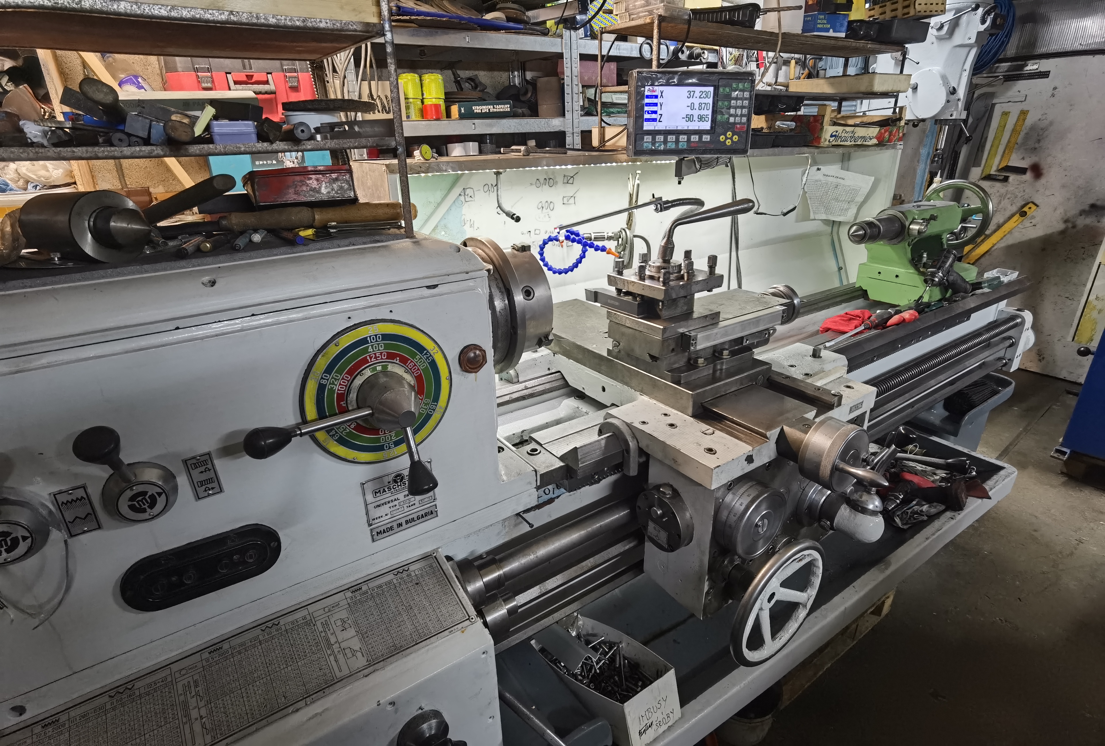

Veľmi pekne ďakujem, Stroj stále ešte "mazlím" pridal som mu zadnú stenu s osvetlením a regálé nad sústruh, keďže miesta na nástroje je málo, teda u mňa v garáži.

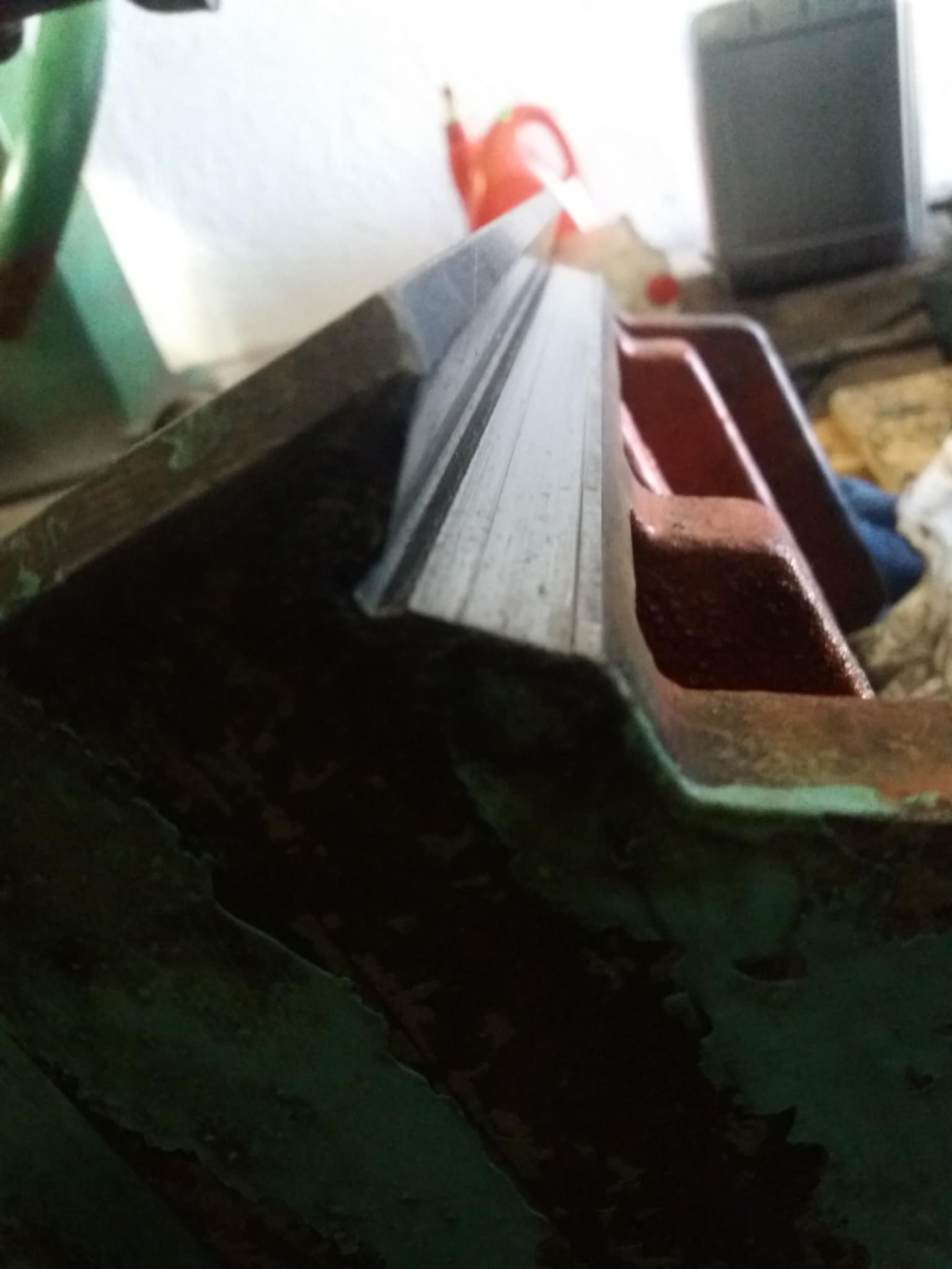

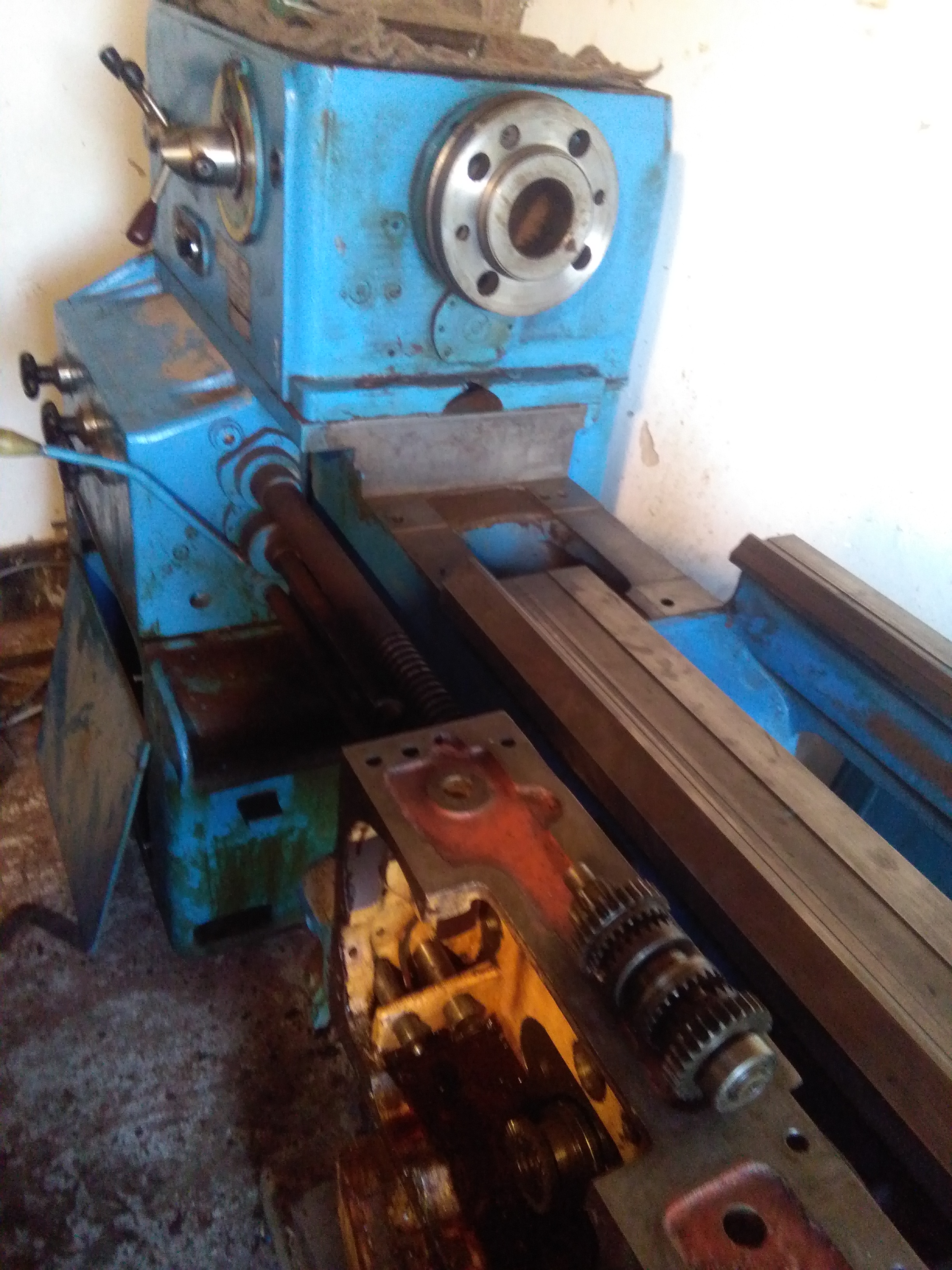

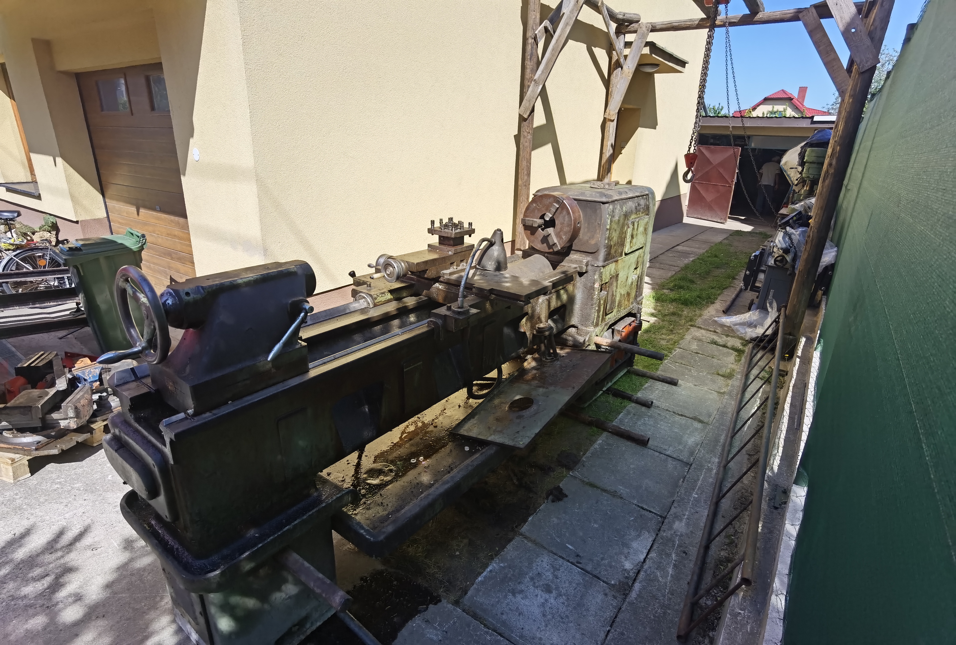

Zdravím, díky uživateli DwPetr jsem se stal majitelem několika strojů, mimo jiné i "bulhara" ,konkrétně C11 z roku 1964.
Stroj byl v takovém klasickém stavu. Posledních 20 let ho pravděpodobně nikdo nečistil, všechno běhalo na sucho (vřeteno, nortonka, suport), celkově jsem z něho při výměně oleje vypustil jen 2 litry.
Stírátka byly zcela nefunční, což se podepsalo na stavu vodících ploch. Saně a spodek koníka mají hranku cca 0,5 mm, na loži jsou velké záděry a v nejhorších místech je projeté asi o 0,2-0,3 mm. Přičný suport ke konci taky nechodí zcela lehce.
Posuvová tyč má vymačkanou drážku pro pero. Plus ještě plno drobností, ale ty nejsou tak vážné.
Jinak se zatím zdá že je všechno funkční. Po doplnění olejů soustruh běží tiše, spojka i brzda funguje, fungují i všechny rychlosti, posuvy, rychloposuvy., vřeteno neháže. A dneska jsem i zkusil vzít první "šponu".

Musím ho ale ještě dočistit, ustavit, natahat novou elektriku, plus bych ho chtěl časem zaškrabat a nainstalovat digitální odměřování.

Příspěvky: 6522
5. 4. 2025, 2:24
Gratulace ke strojkům :!: Až je dáš dohromady, budou nesmrtelné při rozumné údržbě. Akorát tři desetiny bych teda škrabat nechtěl :mrgreen:
pivi
Příspěvky: 24
Registrován: 31. 5. 2023, 8:17
5. 4. 2025, 7:12
Když si člověk se začátku pomůže flexou tak to tak strašný není :D
david.2
Příspěvky: 197
Registrován: 1. 8. 2022, 7:06
5. 4. 2025, 10:15
pivi píše: 5. 4. 2025, 7:12 Když si člověk se začátku pomůže flexou tak to tak strašný není :D
Vezmi si radši 230 flexu, lože je totiž kalený:-)). Nezapomeň nahrát video. Bude to bezpochyb historickej dokument-já totiž ještě kalený lože škrábat neviděl..(samozřejmě neberu videa z trubky ,kde stachanovec za země,kde zítra znamená už včera provádí tajemná kouzla směřující k vylepšení přesnosti ..

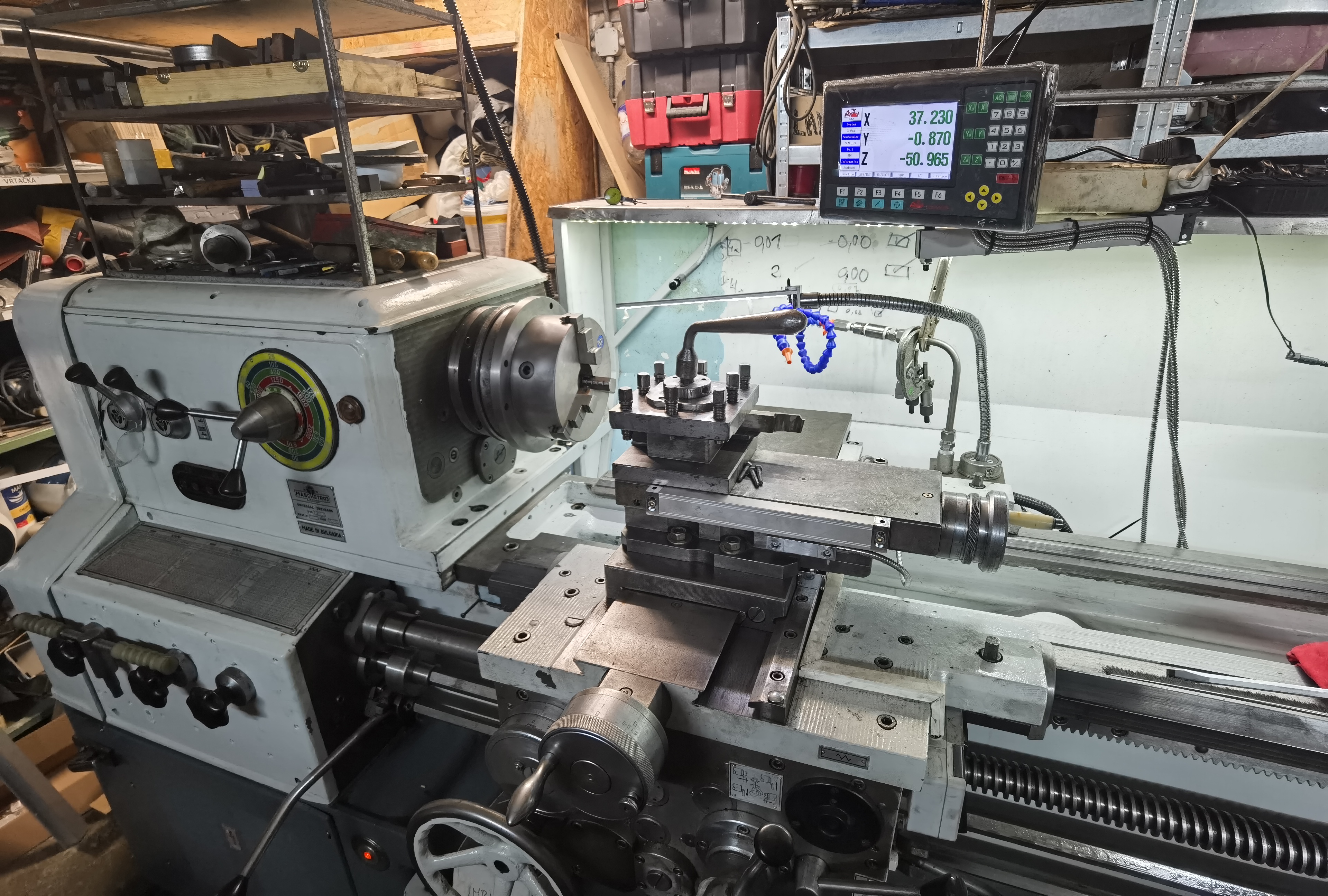

DRO zapojené, zadný kryt proti sponam, osvetlenie, +10hp navyše :D :D :D
