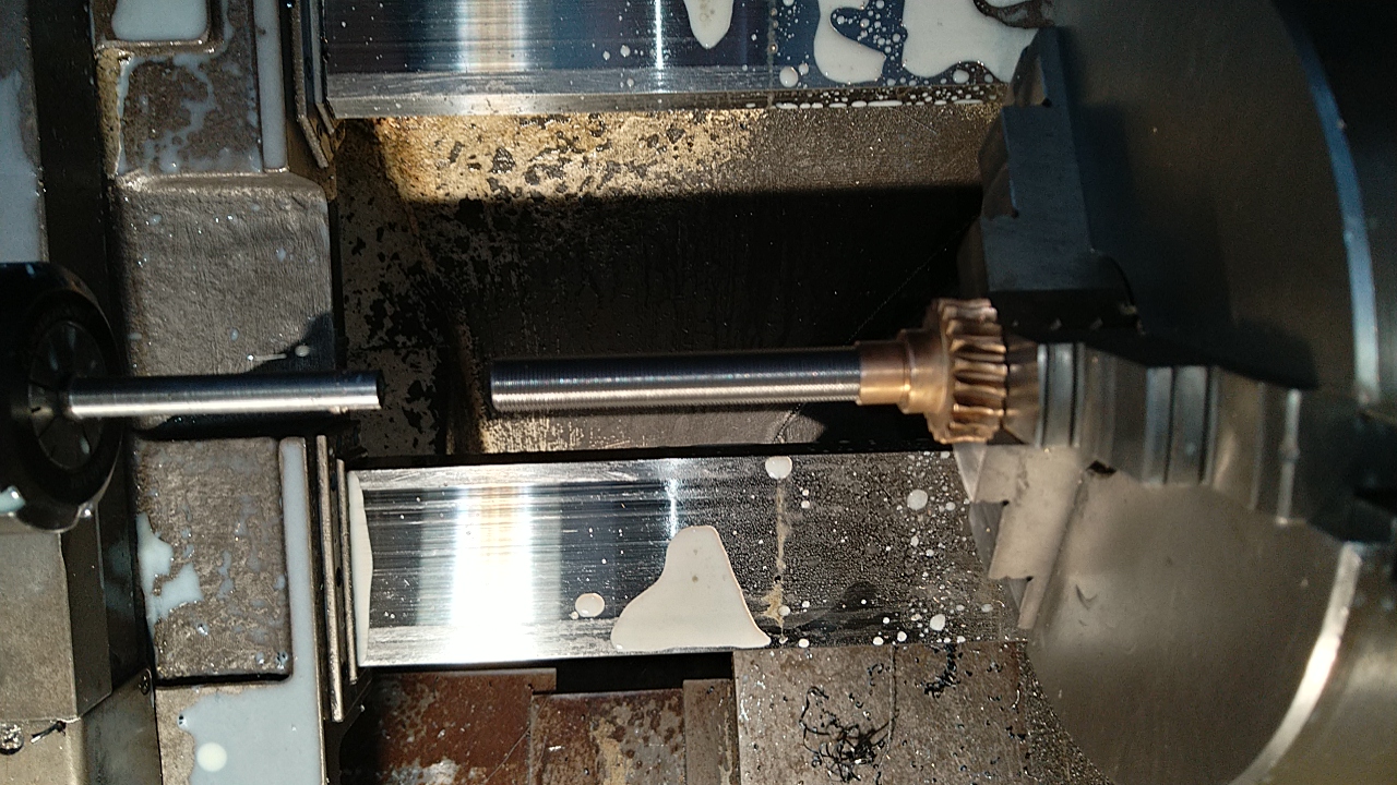

výroba nového šroubu a oprava matice posuvu vřeteníku z brusky na ventily Serdi
v pátek odpoledne mi kolega co na tom dělá ohlásil " jé šéfe, ono se to nějak nehejbe"
byl stržený původní závit M12x1 v té bronzové matici/šnekovém kole, matici jsem protočil a závit zvětšil na M13x1 a vyrobil nový šroub
tak doufám že to dalších cca 500 000 ventilů co to už obrousilo zase obrousí

cca 200 ks/den x 250 prac. dní/rok x asi 10 let, byla nová

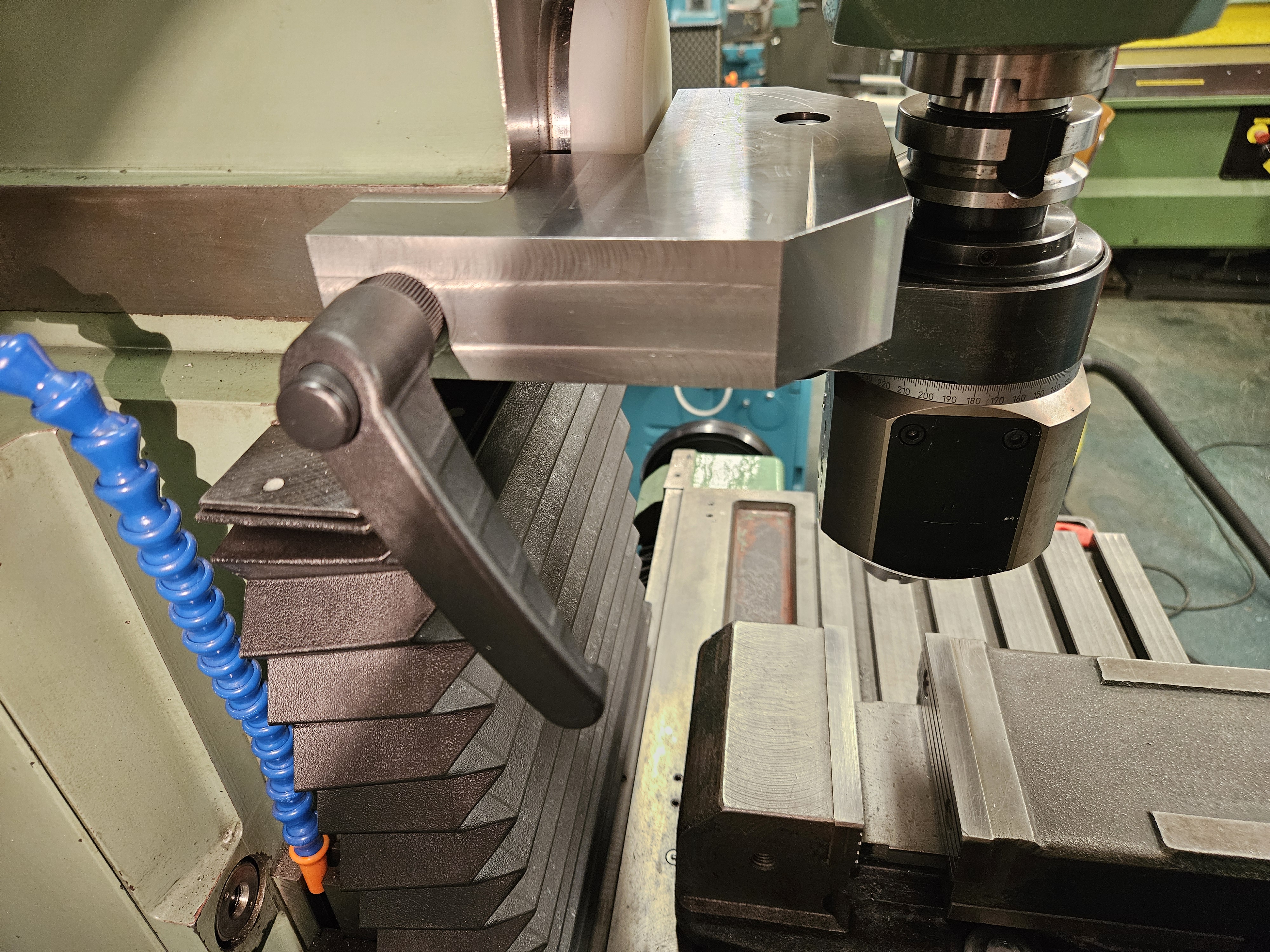

Ahoj kamarádi
sice nejsem po nemoci ještě úplně ok, ale po chvílích už kutím :)
Dodělal jsem, no jak to nazvat, držák trnu úhlové hlavy aby fungovala. Nechtěl jsem do těla fenky vrtat, tak jsem využil kolíček co byl asi na uchycení chlazení zleva na trámci, vyndal ho, byl jen nalisovaný, udělal závit a napasoval na něj.
Bazmek se opírá o čelo a bok bez vůle, no musel jsem dodělat ještě vložku...
Funguje k mé spokojenosti a hlavně jde najdřív nasadit hlava a až pak tenhle držák a přišroubovat, spolu by se to nandavalo blbě, jednoručně už moc těžké

Ahoj Mirku,
vyriešil si to dokonale! Hlavne sa mi páči tá rýchlosť akou sa to celé dá nahodiť a zhodiť v prípade potreby. Presne viem, že akonáhle je nahodenie (naštelovanie) akéhokoľvek prípravku náročné na čas, pri kusovkách (čo je 99% v domácej dielni) ho prestanem používať.
Teším sa na prvé video hlavy v akcii!
P.S.: koľko tam máš ešte voľného pracovného priestoru pod hlavou? S tých pohľadov z fotiek to skresľuje, ale zdá sa, že celkom dosť.

Mirku ty nemáš zespodu na vřeteníku ty čtyři závity ? Myslel jsem, že to je standard.

nemám :? jen v pouzdru pinoly jsou dva závity, ale asi 5ky nebo 6ky ale ty jsou pro demontáž jako vytlačovací a za ty bych to nechtěl chytal. Prostě se na ně u mého kusu vyprdli :(

Ahoj Mirku,
Ahoj díky! Neměřil jsem to, ale ke stolu ještě asi 250mm, což mi stačí. No a samo jsem dal bazmek dneska do barvy fenky :mrgreen:

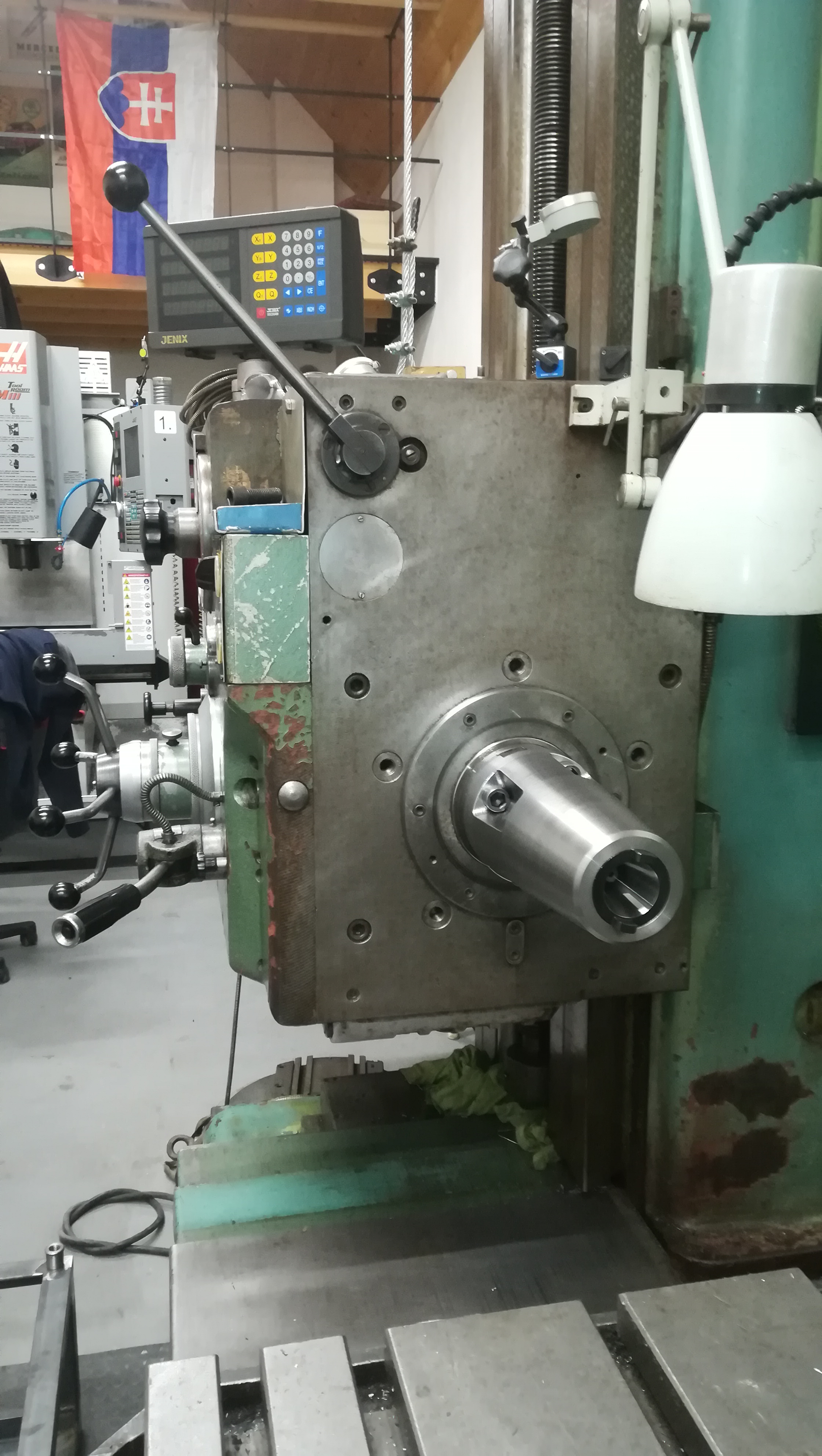

Ahojte
Jednou z podmienok v minulosti pri kúpe frézky bol kužeľ SK40, spolu s nimi sa nakopilo slušné množstvo nástrojov SK40, rovnako aj nástroje z haas-u TM1. Ako ľahké bolo nájsť nástroje SK40 tak náročné je nájsť nástroje s MK4 na horizontku WH63. Možno budete namietať, ale ako hľadám tak hľadám, bazoš dlhodobo ponúka prevažne MK5. Rozhodnutie bolo jasné - upnúť SK40 na vreteno horizonky.
Lícna strana unášača bola robená na jedno upnutie (otvor d63, čelo, drážka, skrutky) - následne v deličke frézované vybratia na upínacie skrutky - reverzne zahĺbené hlavy skrutiek - a späť na horizontku. upnúť na vreteno a sústružiť vnútorný otvor na horizontke aby ladil s osou. Do otvoru bola zalisovaná kalená brúsená dutina SK40. Na sústruhu medzi hrotmi spravený vonkajší kužeľ. Na prenos upínacej sily je použité štandardné kužeľové súkolie so šikmými kalenými zubami od mädleru (ponúkalo k rozmerom najväčší prenos momentu) osadené v bronzovom puzdre.
Vehement bol včera prvý raz založený na horizontku, ešte čnemal tú česť hrýzť prvé špony, dnes sa doladia detaily a prebehne meranie. Každopádne som rád že nahanobené náradie a vyvrtavacie tyče SK40 sa budú dať využiť.
:?: Ale čo na to tunaší majstri z oboru ?
