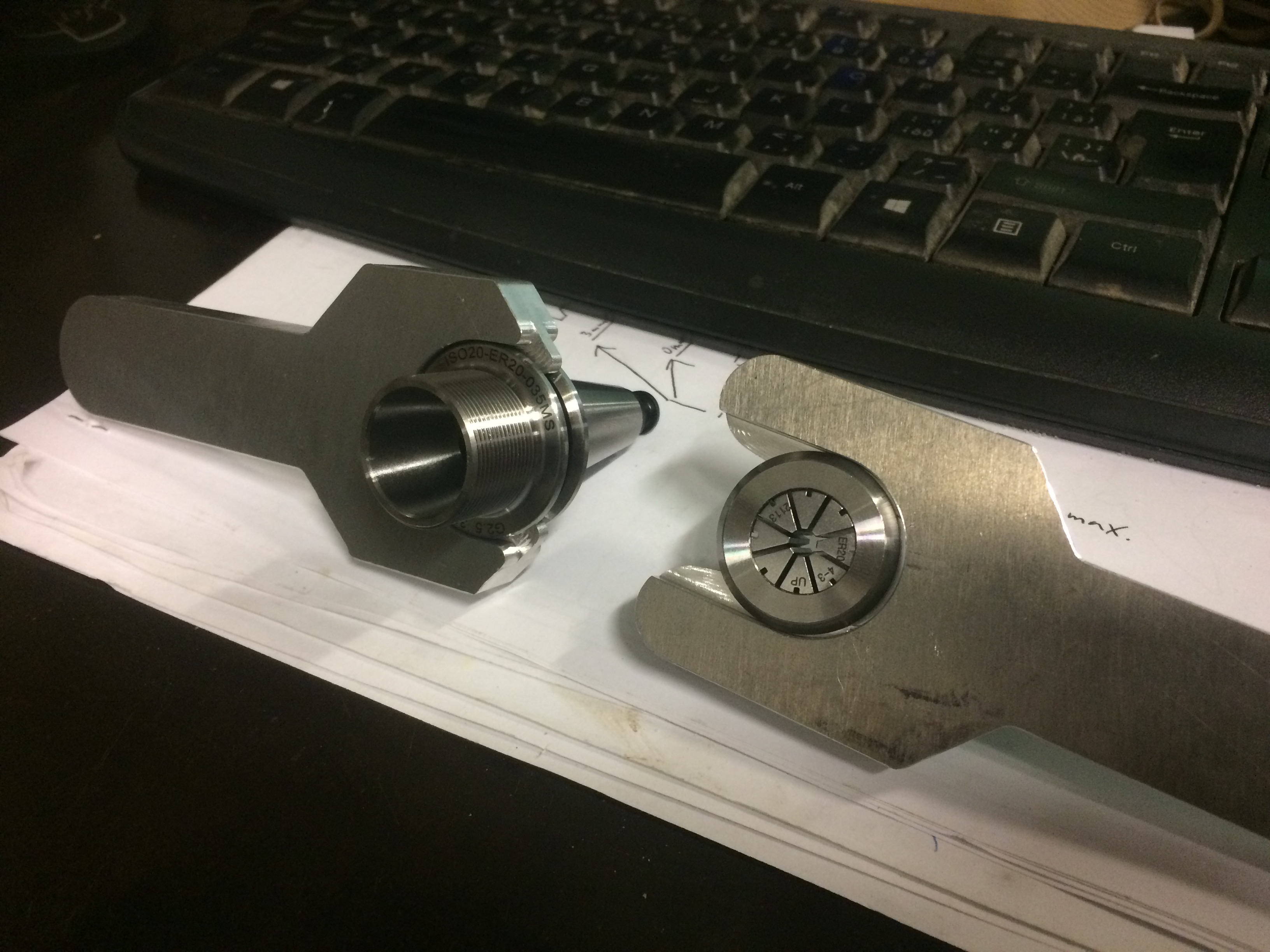

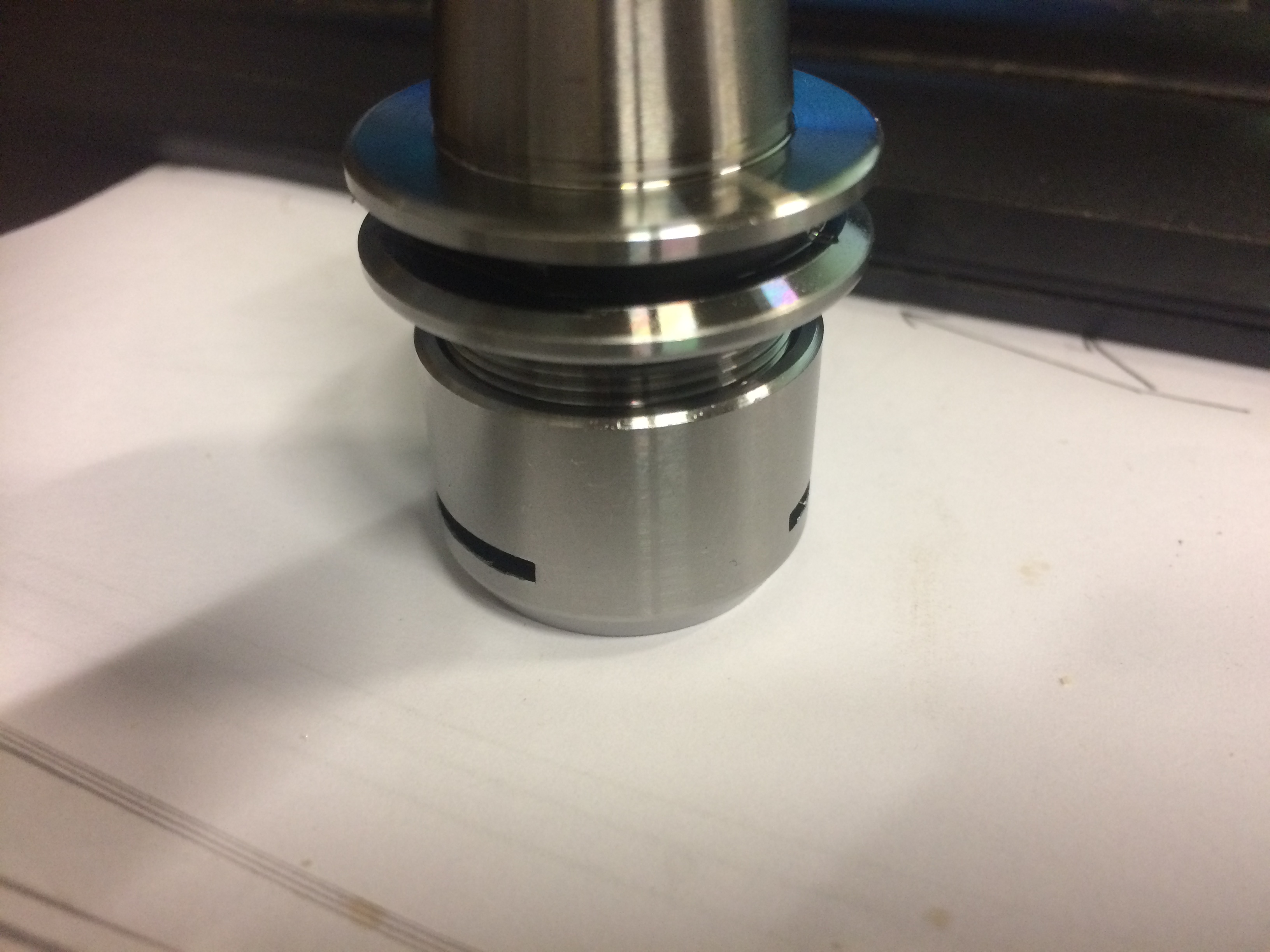

Prozradí mi někdo co je tohle za ER20 matici a jaký klíč na to asi patří/mám hledat?

Mrkni se sem :
https://www.aliexpress.com/item/1005004 ... ry_from%3A
Jsou to MS nebo MSS matice. Je na ně takový tenký stranový klíč. Je to proto, že ta matice nemá to vnitřní osazení // měsíček // který vytáhne kleštinu z dutiny. To vlastně udělá ten klíč, který zapadá do drážky v kleštině. Taky je to tím vyvážené / symetrické.

Nemáte to náhodou někdo? ISO20 a ER20. Nemůžu to najít u žádnýho místního dodavatele.

Jde to vyfrézovat z normálního stranového klíče. To je samosebou nouzovka a nesmyslné množství práce. Z toho Ali to ale půjde dlouho. Je to na zvážení.

Dělám teď na to oba klíče ze 70xx hliníku - nevydrží moc použití, ale na upnutí těch pěti nástrojů to snad stačí. Za dva týdny snad přijdou z toho alíku.

Já tak miluju vyrábění věcí.... :lol: :lol: :lol: :lol:
Zabralo to asi tak hodinku i s malováním :)
