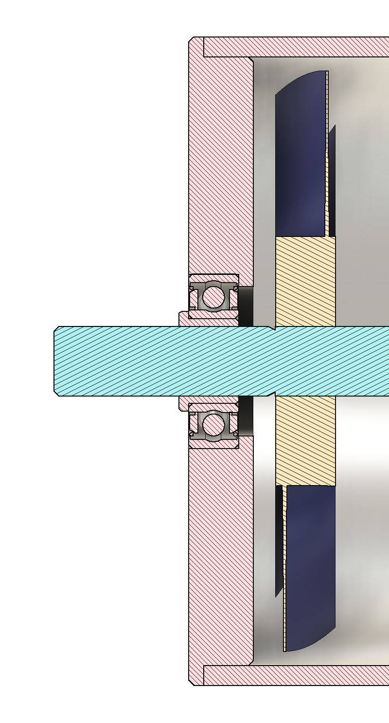

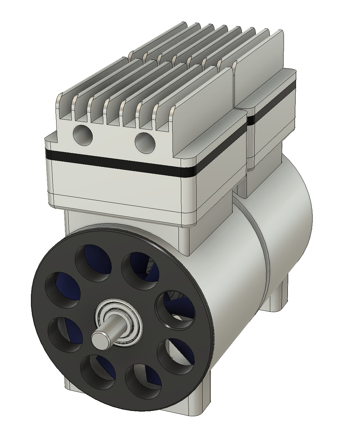

šla by klínová řemenice z POM-C nebo je to blbost? SPZ 118 01, 1400 ot/min (obvodová rychlost 9m/s), mezi tělem a osou ocelové jádro. A je tam axiální ofuk. Pohon kompresoru.
A hned si tu založím i off-topic (ale ono to souvisí, přesně na tuto osu by přišla ta řemenice), dávala by z POM-C smysl tato příruba?
Mám tu celkem dost POM-C (a celkem málo jiného materiálu), tak že by se užil.
Dík, T.
Naposledy upravil(a) Thomeeque dne 12. 11. 2024, 11:45, celkem upraveno 3 x.

Ano, ptám se na tu větší (fí 118mm, 1400 ot./min). Malou na motor jsem koupil s motorem, pěknou, ocelovou, fí 63mm.
Co ta příruba s vloženým 6003ZZ?
Dík, T.

Už jsem viděl nejméně jednu fungující řemenici z POM, takže existovat to může. Pokud tam nebude nějaké velké namáhání nebo nerovnoměrné oteplení, klidně bych to zkusil.

Provozoval jsem řemenici D100mm na samodomo vibrační desce (excentr 11kg, cca 2000ot/min) po celou dobu stavby domu. Řemenice je vytištěná z PETG na 3D tiskárně. Nebál bych se toho. :lol:

Mě to přijde jako nesmysl. Chvíli to určitě fungovat bude, ale já jsem zas třeba dělal jako zakázku nové kladky z hliníku podle původních zničených vytištěných plastových, hnaly 10mm řemínek co přesunuje mince v počítačce a vydržely pár dní provozu. Na kompresoru po 10 letech obě hliníkové řemenice projeté. Kdekoli na netu koupíš litinový polotovar za pár korun, proč dělat z plastu něco co má být železné.

mám řemenici na motoru dvoupístového kompresoru 2,4kw už cca 10 let z pom-c a nikdy jsem nezaznamenal nějaký prokluz nebo opotřebení , fakt bych se toho nebál . Větší problém je když litinová řemenice chytne lišku a pak odře řemen a musí se napínat .

Ahoj, řemenici z POM-C mám na hoblovce, jezí to málo a převod je hodně do pomala, takže je to ok. Zkusil jsem pak stejný matroš i na gumovce a tam šla do kelu prakticky po prvnim zákusu kotouče do řezu, prostě se začla tavit, tam je to ale na jeden řemen trochu extrem. Takže kompresor pro rekreační použití asi ano, tam by prokluz hrozit neměl. Když se prokluzem nezahřeje, mělo by to nějakou dobu vydržet.
