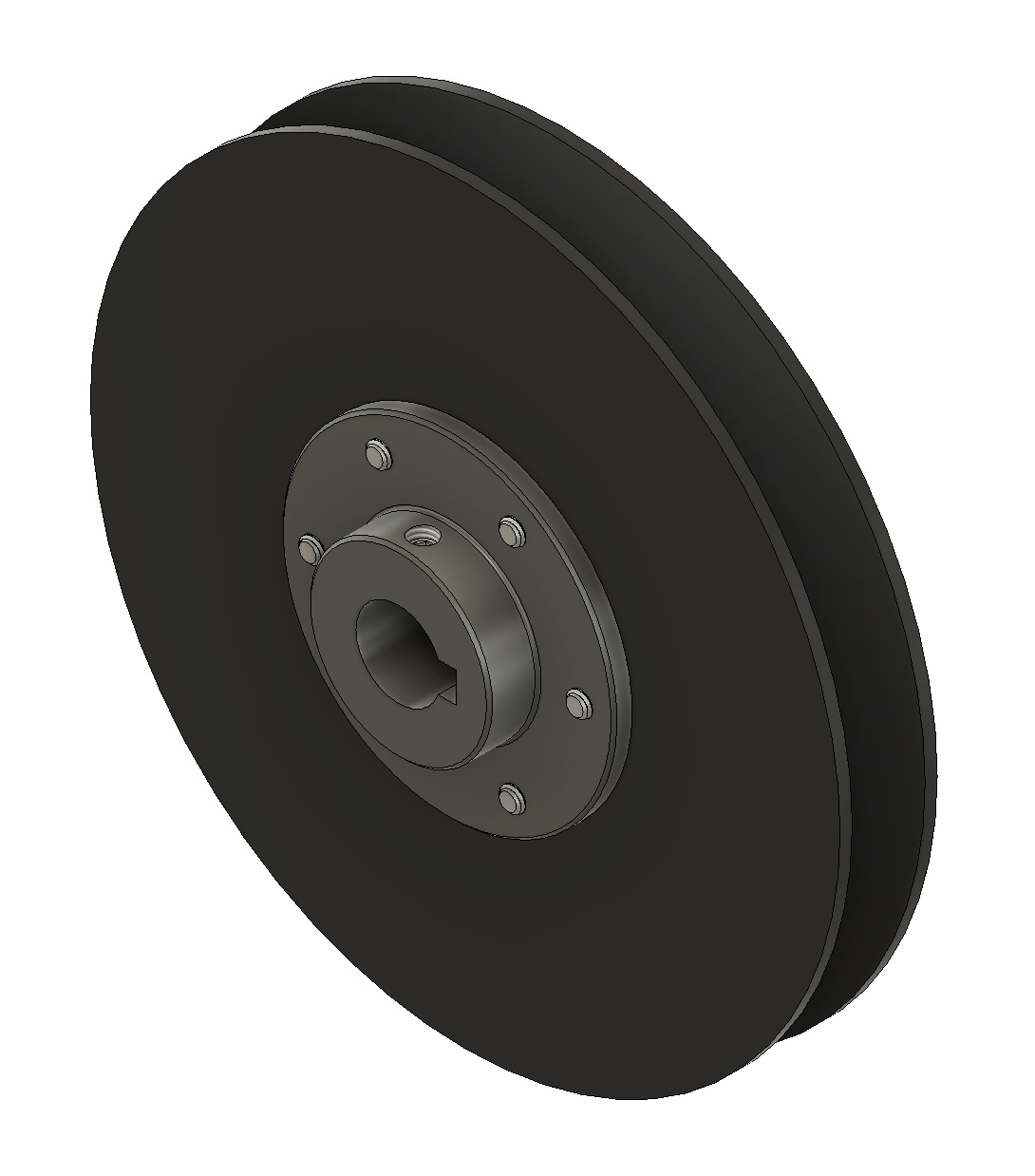

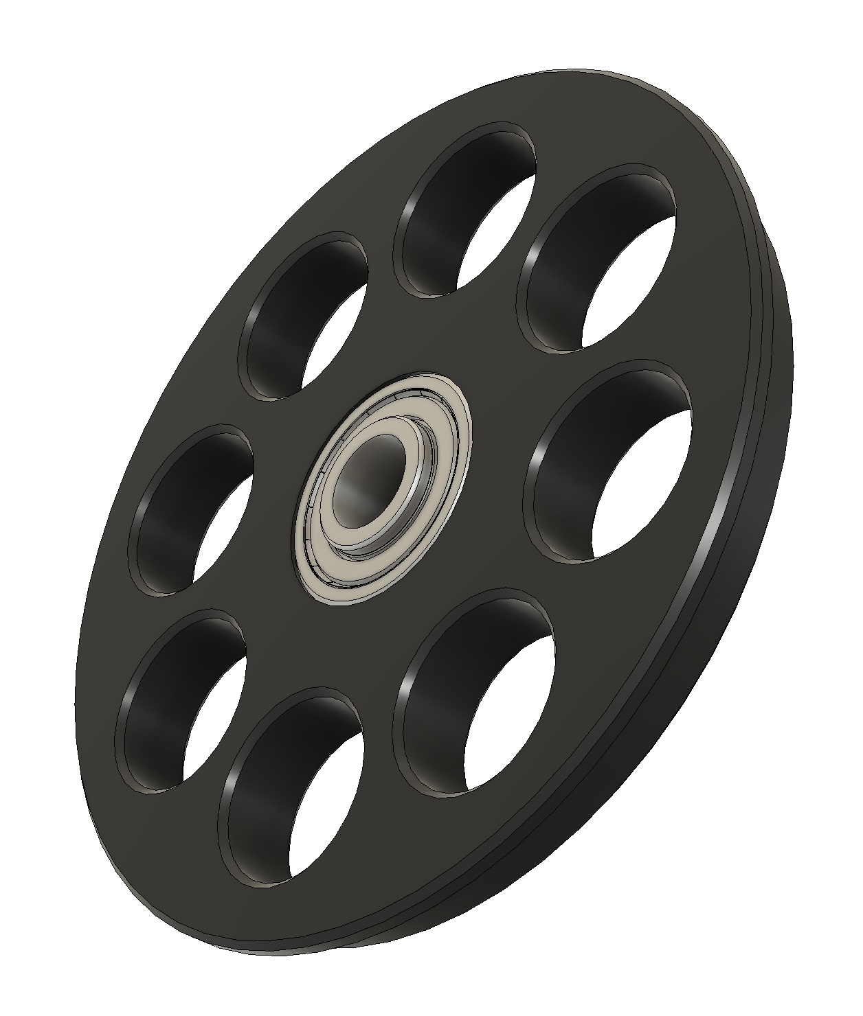

Klínová řemenice z POM-C

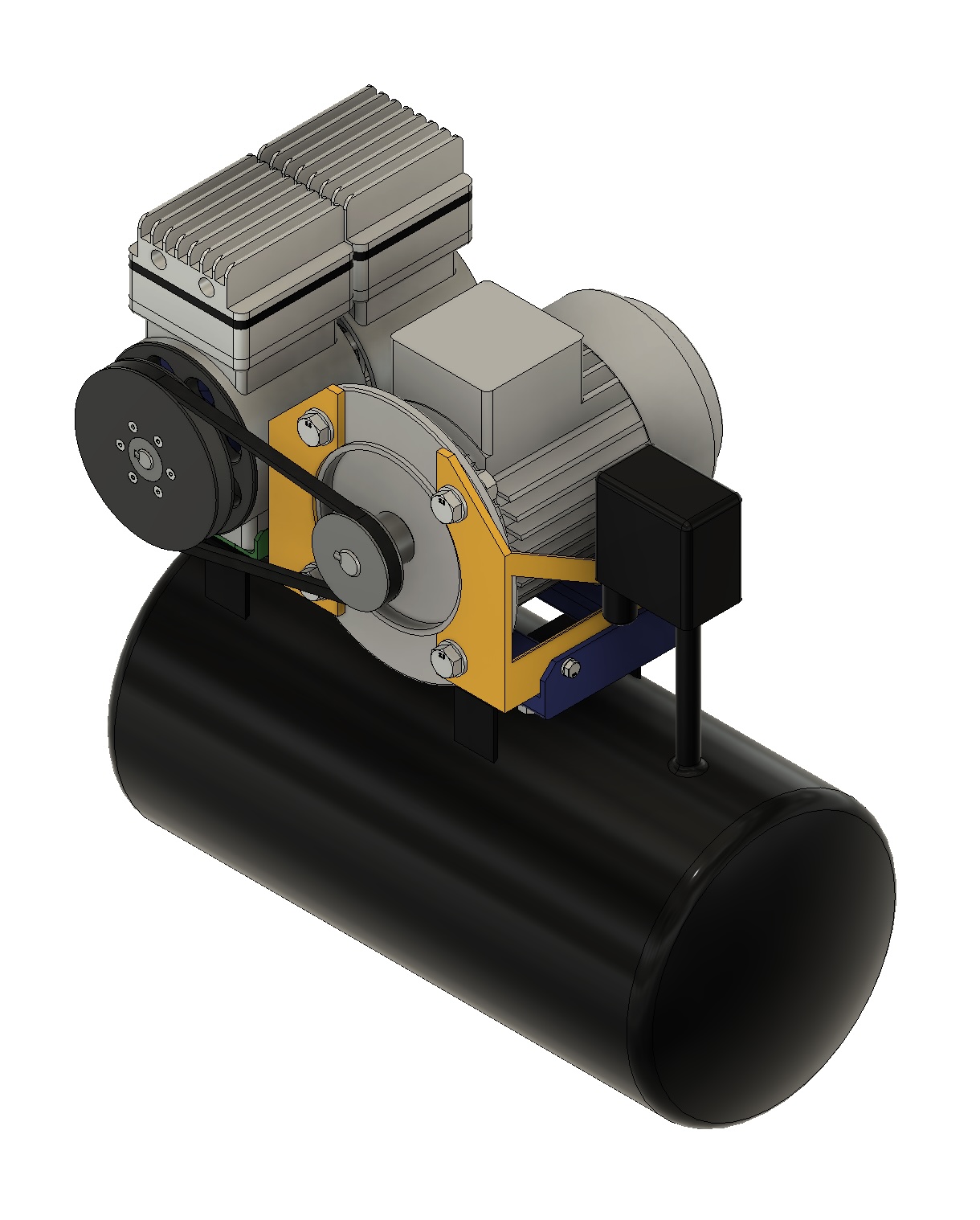

Rozumím, problém je, že původní motůrek měl 5kg, já ho nahrazuji poctivým litinovým S1 motorem (navíc přírubovým, patkový jsem za rozumných podmínek nesehnal) a s pomocnou konstrukcí a další bižu je to i s POMC řemenicí (která vychází kolem 300g) o 11.5kg těžší (motor samotný má 11.6kg).

Jednodušší, prostorově úspornější a o nějakých 2-3kg lehčí. Chvíli jsem poptával a nic. Pak jsem jel do Čech, tak jsem mrkl na bazoš, co je zrovna k mání, a těch přírubových s jinak ideálními parametry tam bylo docela hodně (asi standard z nějakých čerpadel..?), patkových nula (teď už tam koukat nebudu :D). Neva, pochlubim :) T.

podle mne lze udělat pod motor velké L s výztuhama a dírou pro hřídel, které by jedním ramenem leželo na základně. Vykuchat do Lka nebo do základny oválné díry lze i vrtačkou a pilníkem (opruz, vím) a pak můžeš šponovat klidně o 5 cenťáků. Proč ty úchyty vymýšlíš do boku nechápu, zdá se mi to nepraktické. Lko složíš z tlustého plechu, klidně to uvalíš vlexou a svaříš, nebo necháš ustřihnout a ohnout. Díra pro hřídel klidně flexou štvercová :twisted:, stejně ji za řemenicí neuvidíš :lol:

Dík za tipy, šponování se řeší tady, mrkni na poslední obrázek, třeba tam najdeš odpověď :) Jinak ten model ještě není zcela hotový, je tam stále pár drobných nedodělků. A konstruuji primárně z toho, co mám "pod ponkem". Podlouhlých otvorů se tolik nebojím, buď to půjde vyfrézovat na soustruhu nebo třeba zafunguje* Sada frézových vrtáků, 5dílná z LIDLu, kterou jsem ještě nikdy nevyzkoušel :) Nejvíc se netěším na ten zámek v řemenici, na to mám jen vrták a pilník.

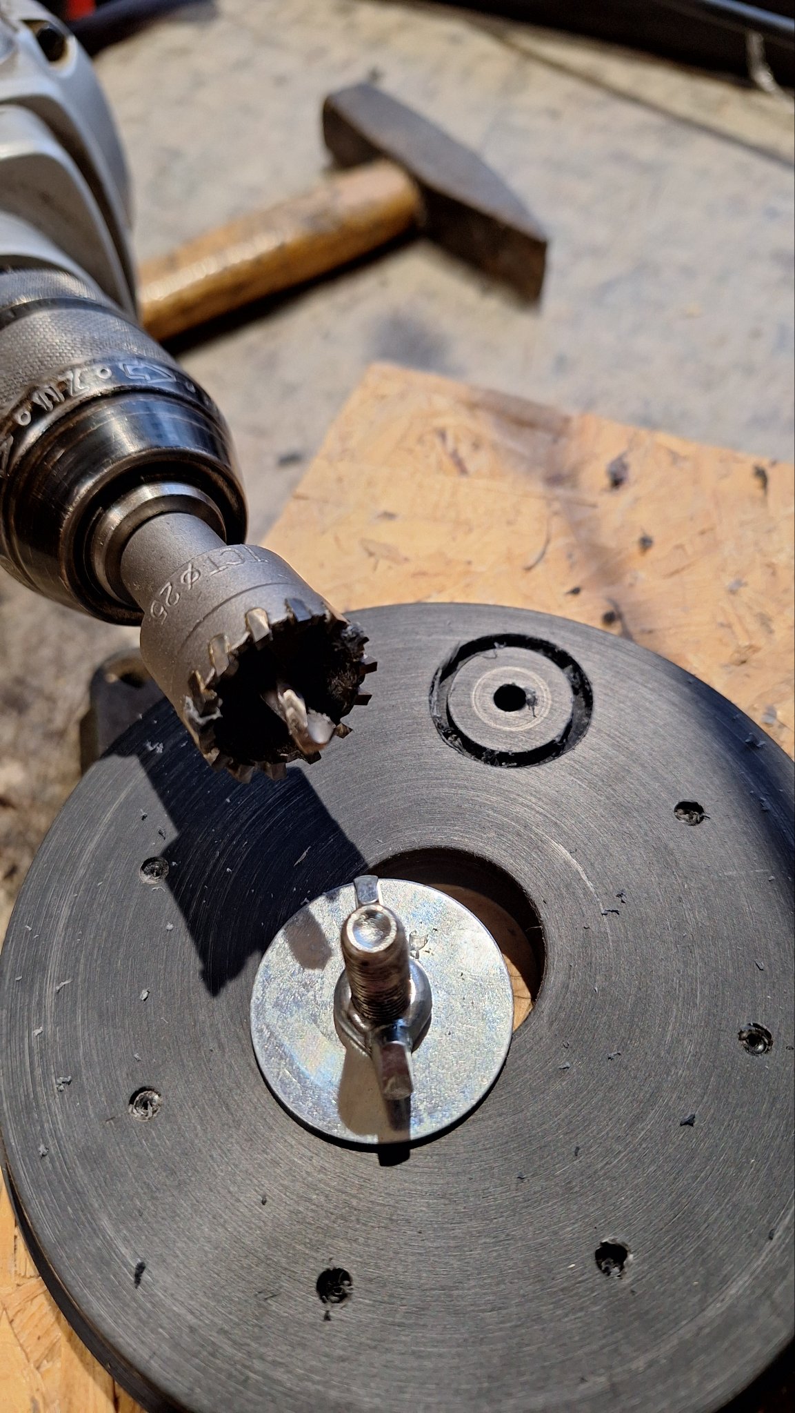

Vrátil bych se ke svému offtopicu, potřebuji vyvrtat těch osm děr fí 26, chtěl jsem to zkusit korunkovým vrtákem na kov alá zhruba toto, bojím se, že se to bude tavit, čím mazat, prosím? Případně mám ještě nějaké vrtáky na dřevo a stromečkový vrták (tam bych ale musel jet ze dvou stran a nevím, jestli by to vyšlo.. chystám se jím pak srazit ty hrany btw.)
Dík, T.

S pomc nemam skusenost, ale plexi plexi sa mi viac osvedcil sukovnik

Zrovna včera jsem vrtal 32mm díry do POM-C desky 12mm. Měl jsem 30ku vykružovák korunku bimetal. Udělal jsem si 3mm vrtáčkem střed, pak vzal korunku a pomalou rychlostí projel asi na 10x díru 30mm, zalepovalo to zuby a bylo nutný to čistit. No a pak jsem vzal 32ku vrták a projel to načisto ručně vrtákem. Dej bacha, POM má takovou vlastnost, že vrták do toho vletí jak do másla. Nemazal jsem ničím, na obrábění to je super matroš.

Udělal jsem pokus:
- korunkový 25mm - zhruba ve 2mm hloubce se přestal nořit dovnitř, ani když se hodně zatlačilo (byl vyčištěný), akorát se to začalo pálit, zjevný důvod jsem nenašel (teoreticky to může bých aušus, je to levná čína, moc jsem nepátral, používal jsem ho poprvé).

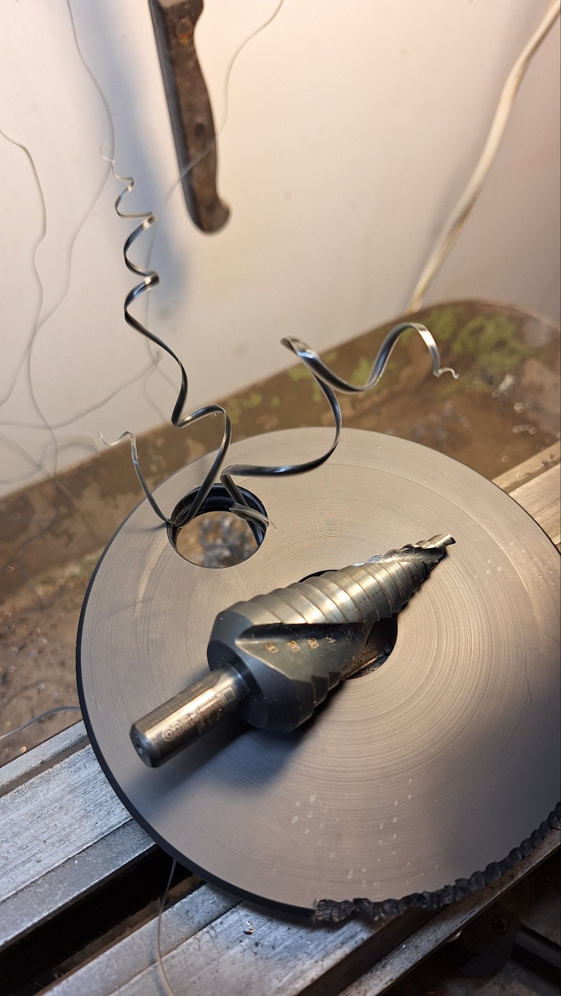

- stromečkový ...-26-... - zaprvé má příliš krátké stupně, takže bych tu díru měl v prostřed o stupeň užší (to by nevadilo), nicméně je hlavně strašně žravý, jak se zakousl, bral hodně velkou šponu, neuměl jsem to kontrolovaně zarazit, vždy jsem skončil s anténami.

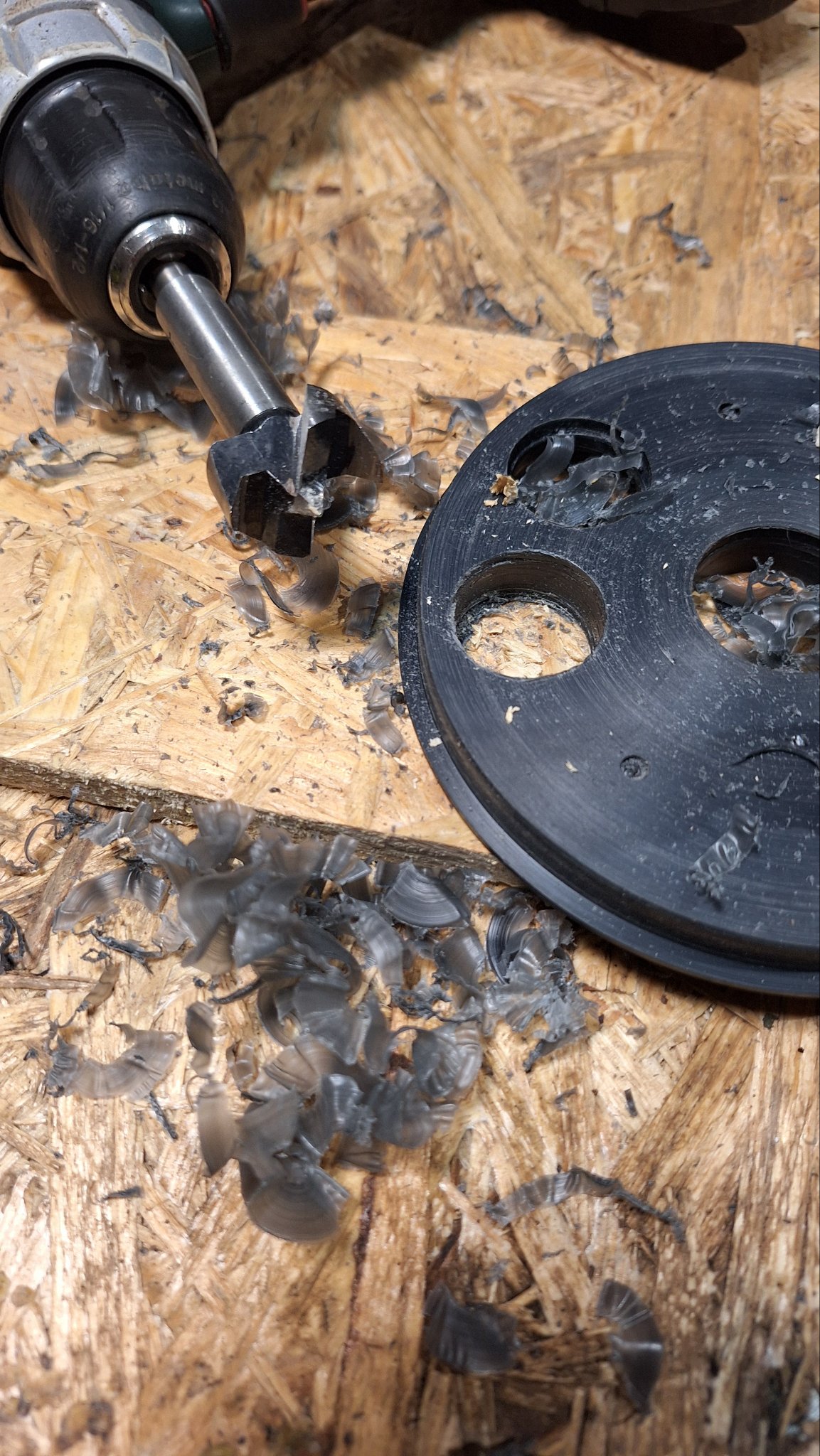

- sukovník 25mm (s předvrtáním 6mm vrtákem) - tím to jde, povrch není nic moc, ale akceptovatelný, asi je to vítěz (ale dnes už tomu dám pokoj).

Bacha, POM je potvora, aj ked zdaleka nie taká ako silon. Ak ho nemáš dobre upnutý, tak ho rado vycucne do vrtáka a bud to spraví "anténu", alebo skurví obrobok. Silon vycucne takmer určite, ten je húževnatý až nezmyselne. Vrtať ide dobre klasickým HSS vrtákom. Mazať bud emulziou alebo liehom.
