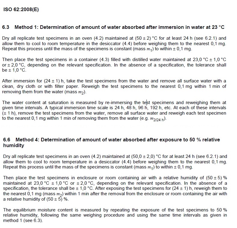

Tohle uz jsem trochu prostudoval, kdyz jsem si dohledaval tu nasakavost a navlhavost.
Existuje k tomu tematu pekna norma, ISO 62, ktera popisuje prave driv zminovanou charakterizaci nasakavosti a navlhavosti vazenim, Jsou tam 4 ruzne metody sestavajici z postupu predpripravy vzorku, cili suseni a navlhavani resp. nasakavani.
Pro tuhle pocatecni fazi jsem pouzil metodu 1 - sani vzorku zcela ponoreneho do vody.
Snadne na definici i provedeni.
Kdyz to zjednodusim, tak do 23degC vody na 8 dni ponorime vzorek (norma rika 61mm dlouhy, ale muzem namacet i celou civku). To trvani (192h) jsem zvolil proste jako nejdelsi usek z geometricke rady (24, 48, 96, 192h) uvedene v norme, pocitam ze za tech podminek zasaturuje jakykoliv filament.
V pozdejsich fazich, pokud na to dojde, muzeme porovnat i s metodou 4, coz je metoda jen pro navlhavost, kdy se vystavi vzorek 50% rel. vlhkost za pokojove teploty. Je tam stejna doba jako metoda 1. Toto je blizsi realite navlhani filamentu, ovsem obtiznejsi na provedeni. Klimakomoru ja treba mam, ale ty a ostatni kdo by se chteli pridat asi ne. Proto uprednostnuju spis metodu 1.
Stav suchy. Suseni je u vsech metod stanovene jako 50degC, po 24H, horkovzdusna pec. Toho postupu bych se ted drzel. Vyhovi mu i susicka na ovoce, nebo kuchynska trouba, jen je potreba si pohlidat tu teplotu v pripade bimetaloveho termostatu.
Ale muzeme casem pouzit pro urychleni i ty akcelerovane metody co se v 3d tisku pouzivaji ktere jsou az pobliz skelnemu prechodu viz napr. Prusament.
Akcelerovane suseni. Prusament
pozn1: Mam overeno ze vetsina PLA vydrzi beze zmen i 50degC, nemusime se omezovat na 45degC .
pozn2: plnene PA filamenty mohou potrebovat vyssi teplotu nez 50degC i pro tak dlouhe suseni. U plnenych PA bych automaticky volil 90degC, 24hod.
Prikladam vystrizky z ISO 62:2008
ISO 62 vystrizky
ISO 62 vystrizky

Zacal bych ted ve fazi overeni konceptu jen jednoduchym pristupem viz vyse. Rozpracovat dal to muzem kdyz se to bude jevit zivotaschopne. Ted precizovat metodiku jeste smysl nedava.
Pragmaticky - zkus overit tu tezi, jestli tvym pristrojem dokazes zmerit zmenu mezi temi extremnimi stavy (plne suchy a plne mokry) obvykle filamenty PLA, PETG... Takove overeni by bylo hodnotne.
Mokry stav: 8 dni ve vode, pak hodinu oschnout pri pokojove teplote, otrit papirovym ubrouskem a zmerit.
Suchy stav: 24h na 50degC, schladnout hodinu na pokojovou teplotu a merit
