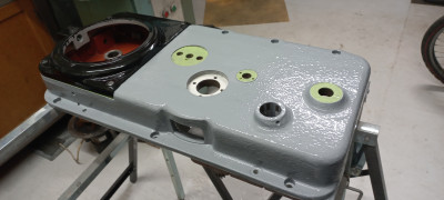

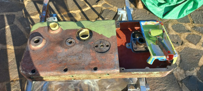

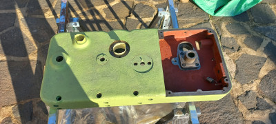

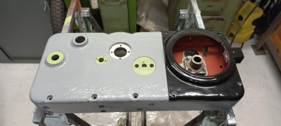

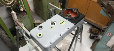

ahoj, pěkný :shock: napsal bys co je to za vrstvy a barvy? (základ, plnič, epox, polyuretan? apod.)

Základ používam PPG nebo akzo nobel. Nechtělo se mi to kytovat, tak jsem to stříknul UBS a vrchní je poliuretan PPG nebo akzo nobel

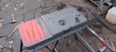

machine works píše: 20. 11. 2024, 11:10 Základ používam PPG nebo akzo nobel. Nechtělo se mi to kytovat, tak jsem to stříknul UBS a vrchní je poliuretan PPG nebo akzo nobel
Ubs ako štruktúra? Aby sa rozbila plocha a nebolo vidieť nerovnosti?

r4cv píše: 20. 11. 2024, 6:23
Přesně tak

Charon píše: 20. 11. 2024, 8:27 Pro blbce, co je ubs?
ochraný nástřik prahů a podběhů aut, taková ta pomerančová struktura chránící plechové části proti kamenum od kol, vydrží to hodně a je to přelakovatelné, používá se na to pistol ktomu určená která dělá strukturu
ostaně si pamatuju že sem to na základnu stroje pod reutan použil taky protože sem byl línej to tmelit :lol:
