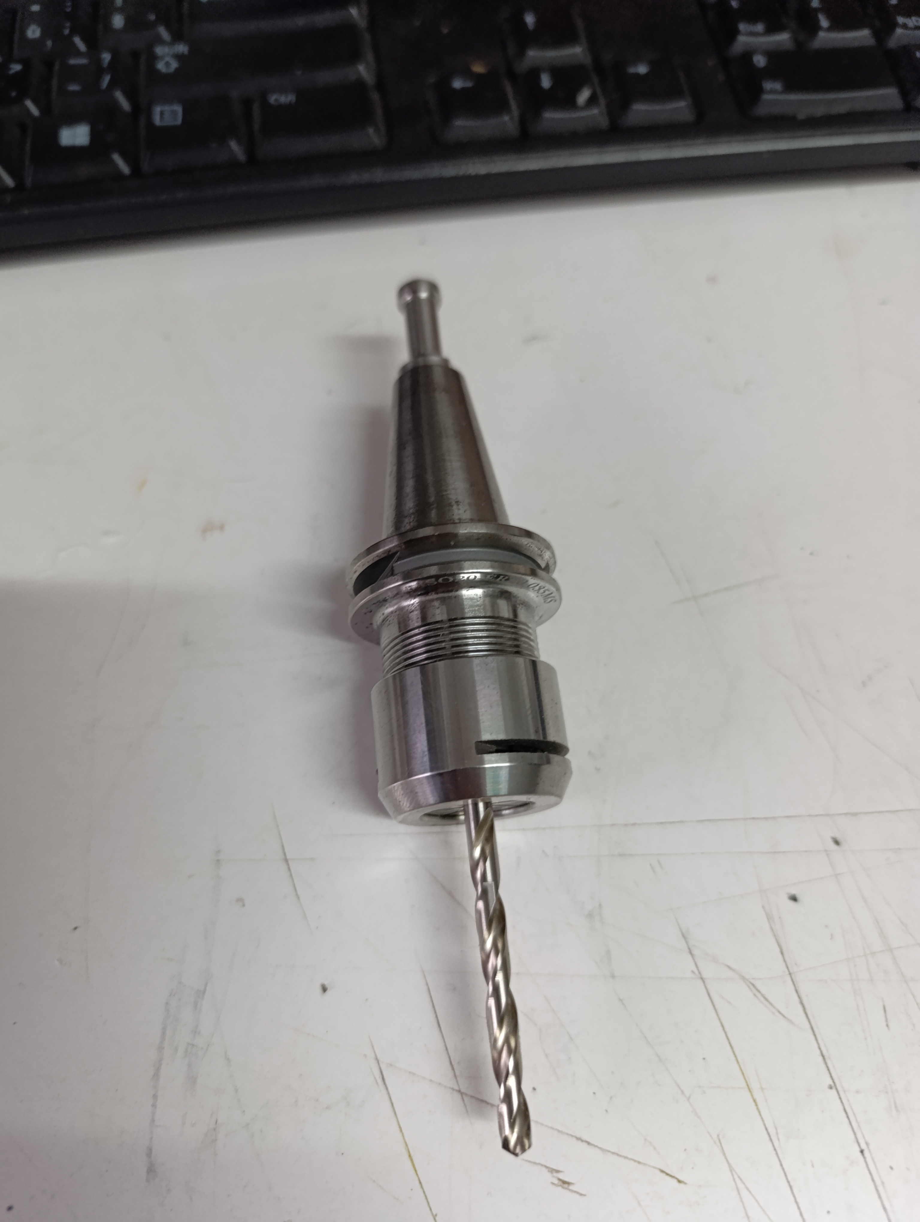

Nemáte někdo náhodou upínací čepy pro SK 20 do vřeten ISEL, případně i upínače na ER kleštiny?
Začal jsem dávat dohromady co jsem koupil a po čištění v ultrazvuku jsem 7 čepů zlomil v ruce. Absolutně nechápu.

Riesil som rovnaky problem s nedostatkom upinacov, ked som od teba kupil vreteno.
Upinace som objednaval z aliexpressu, ISO 20, a capy mi tam pasuju tieto https://www.usovo.de/en/p/tightening-bo ... ptimum-wzw
Aj ked su tie vtahovacie capy asi len z nerezu, tak to funguje dobre, nemam s tym problem.

skromný dotaz: proč je ta matice rozříznutá?

Zkus se zamyslet, sice tyhle matice neznám ale podle toho že ta není ploška na klíč bych tipoval že je to místo pro speciální klíč na utažení.

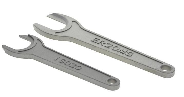

martasg1 píše: 11. 12. 2024, 8:38 skromný dotaz: proč je ta matice rozříznutá?
Ty drážky jsou "plošky" pro klíč a zároveň se ten klíč zasune do drážky v ER kleštině a při povolování jí vytáhne z kuželové dutiny upínače.
Nahrazuje tak takový ten "měsíček" co je v běžné matici, který ale způsobuje nevyváženost.
U těhto upínačú se předpokládají vyšší otáčky a nároky na vyváženost jsou tedy také vysoké.
