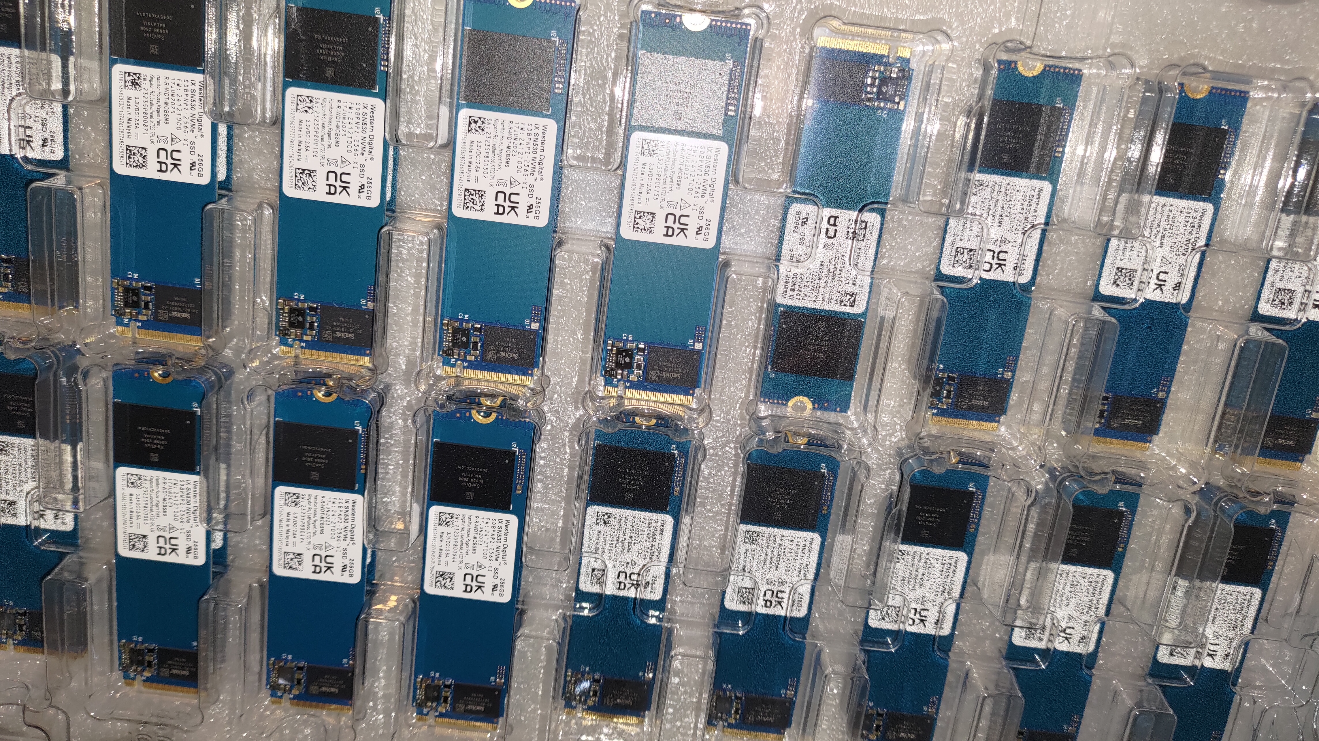

Ty disky, resp. radice chcipaji na teplo, podobne jako ostatni kremik.
Zivotnost pak zalezi na tom v jake teplote se provozuji a jestli maji jejich radice thermal throttling nebo ne. Osobne jsem nezazil ze by chcipla ta flash jako takova, vzdy radic. Ale ony se ty flash ted rychle vyviji do 3D, kdovi jak to bude v budoucnu.
Mne to vytrestalo v embedded zarizenich jednou, kdy normalni consumer disk prosel sice testem sucheho tepla, ale po asi dvou letech, kdy byl provozovany na teplote tesne pod hranici sve specky naraz zacaly odchazet jejich radice (byl to Sandisk) - disk pak nebyl videt ani z biosu. Pouzivame ted do 2280 M.2 NVMe jen tyhle prumyslove (-40..+85degC) WD, taky osazeny Sandiskem, ale lepsim. Ty mi pripadnou fakt dobre. Do kratkeho 2230 nebo 2242 je spolehlivy Swissbit SFPC240GM1EC, jen ta cena..
2.5" SATA jsou na tom lip, maji vic mista a teplosmenne plochy a taky nejsou tak rychle. Ten mi neumrel nikdy ani jeden.
