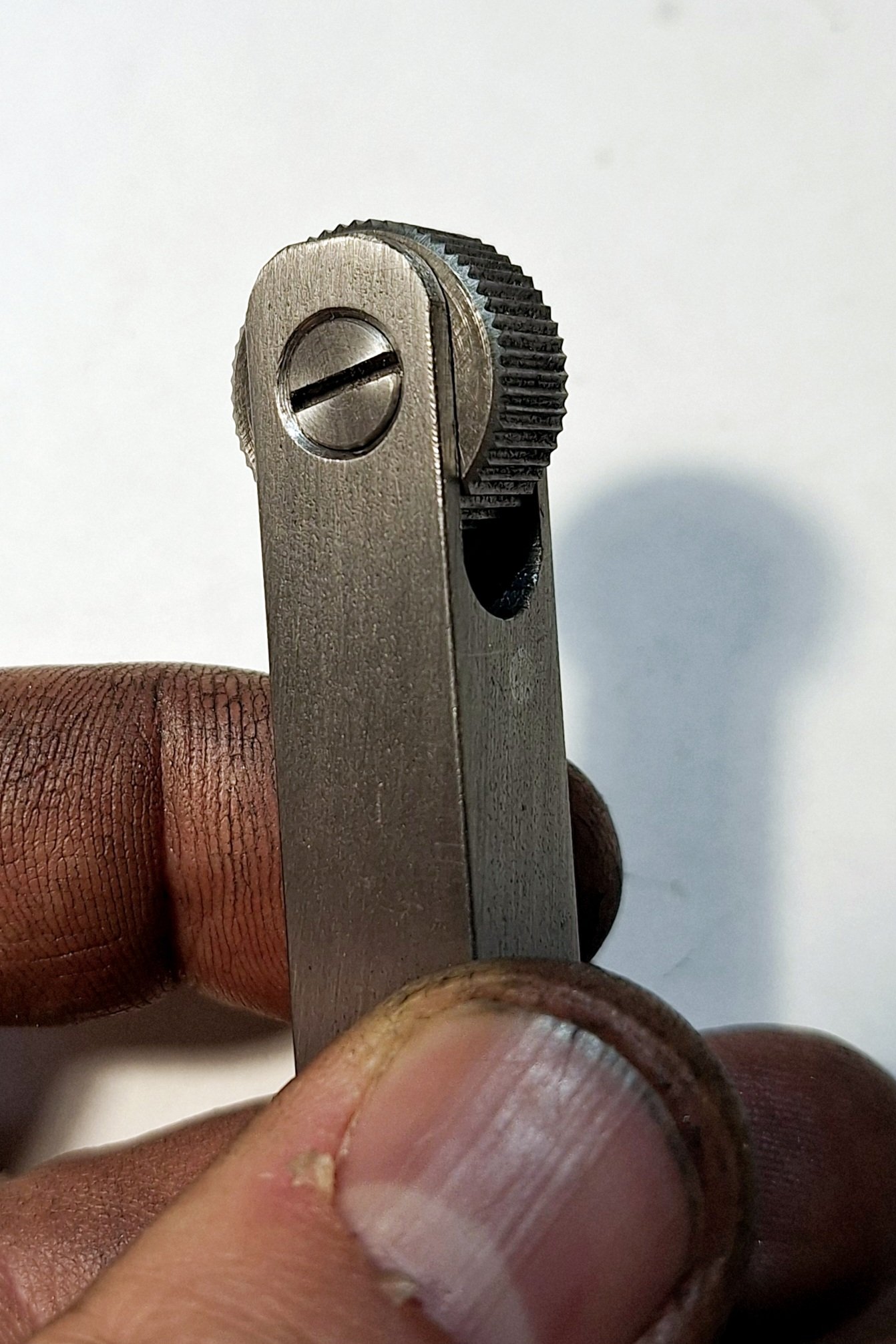

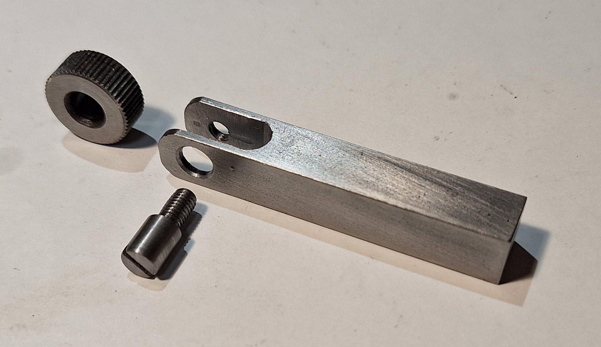

Rychlý večerní rádler :) T.

Šikovnej :wink: Bez frézky :shock: Už si to nedovedu představit. Pilku na železo beru do ruky tak 1× za měsíc, pilník taky málo, jen na hrany. Ale v mládí jsem si toho užil ... :roll: Ani flexka nebyla, nebo se s ní mohlo jen venku, kvůli bordelu.

Děkuju za pochvalu! :) Na frézku zatím nemám místo a než bych si to připravil na frézovacím přípravku, tak by byla půlnoc. Mohl jsem to frézovat rovnou v nožovce, ale to se mi dříve moc neosvědčilo. Tak jsem to jen rozvrtal, co to šlo (na soustruhu) a udělal takto, šlo to docela rychle.

JJ, znám - frézování na soustrhu, soustružení na fréze, vrtání na soustruhu (vrták v univerzále). I frézování na vrtačce bylo, ale to už je "vo rypák" :lol:
