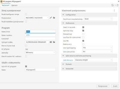

Mam cnc ploter vlastnej vyroby na ktorom pouzivam Mach3 . Programy si robim v fusion 360.
Kdyz frezuju dily kde musim menit nastroje , pripadne menim strategie tak sa mi stava ze po prvom cyklu stroj strati nulu na obrobku.
Takze ked ho poslem do nuly tak sa rozbehne na uplne inu suradnicu .
Neviem kde robim chybu . Jestli uz pri generovani postprocesora alebo mam spatne nastaveny stroj v Mach3.
Ziadna osa mi nepreklzuje. Neni to otom zeby som stratil nulu o par mm ale po skonceni prveho programu je nula polotovaru uplne inde.

Přilož sem nějaký program, po kterém se to děje.

A tento program proběhne správně, ujede až nějaký další program (ten další program používá také G54)? U tohoto konkrétního programu ujede která osa? Zko, všechny..? Vždy stejně nebo "náhodně"? Máš na mašině homing? Pokud ano, kdybys přehoumoval, zůstane to stále posunuté?
Pokud ti G54 nic neříká, mrkni na toto, třeba tě to posune: https://www.youtube.com/watch?v=nIKRilqaQJQ

Na zacitaku si zhomujem cnc pomocou limitakov.
Pak upnem polotovar a najdem si nulu.
Pustim program a po skonceni programu som cakal ze nula polotovaru bude tam kde som ju nastavil , ale nieje .
Uskoci v vsetkych osach. Neviem podla coho a preco.
Ja by som prave chcel aby nula ostala kde je aby som po vymene nastroja nastavil len osu z a mohol dalej frezovat .

Ked skonci program tak skus tam dopisat do MDI navrat na G54x0y0...Feci44 píše: ↑10. 12. 2024, 10:45 Na zacitaku si zhomujem cnc pomocou limitakov.

Dekuji za odkaz ktory hodne vysvetluje.Thomeeque píše: ↑10. 12. 2024, 10:36 A tento program proběhne správně, ujede až nějaký další program (ten další program používá také G54)? U tohoto konkrétního programu ujede která osa? Zko, všechny..? Vždy stejně nebo "náhodně"? Máš na mašině homing? Pokud ano, kdybys přehoumoval, zůstane to stále posunuté?
Ak chapem spravne tak ak mam viac operaci tak si najdem nulu obrobku , ulozim si suradnice pre G54 a pri preupnuti by si stroj mal pametat nulovy bod xyz z prveho nastavenia g54.
Pak by mi malo stacit nastavit nulu na osi z a ulozit ju.
Ide to aj nejako vypnut? Nepouzit G54 ?
Ak mam viac frezovania tak menim umiestnenie polotovaru a zakazdym si hladam nulovy bod.
Vo vysledku je premna jednoduchsie si vzdy pomocou sondy vynulovat suradnice a zacat frezovat. Ale rad by som aby si stroj pametal posledne nulovanie a neposielal ma spet do ulozenej suradnice G54 alebo G55 atd.
