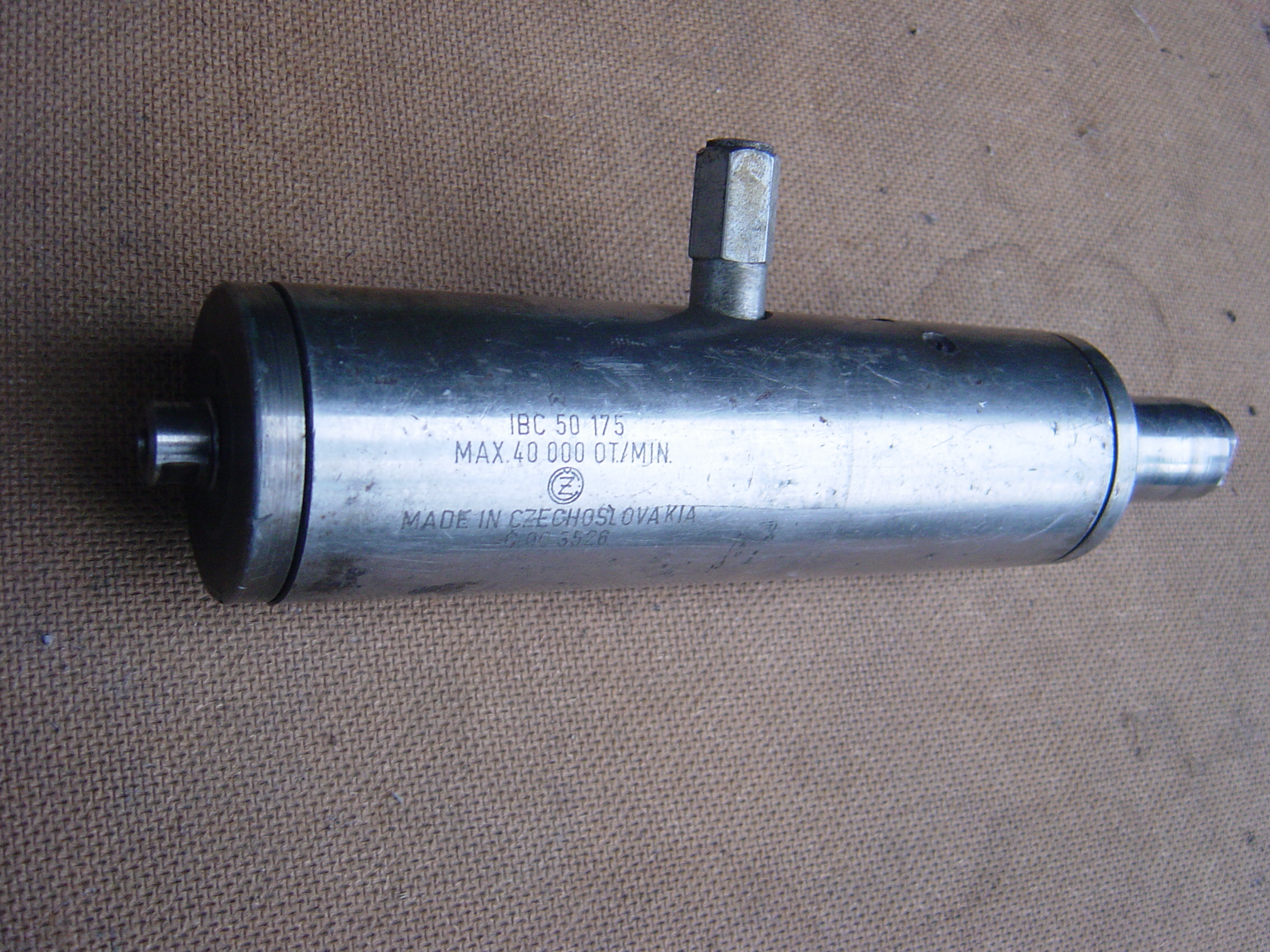

Zdravím, dostalo se ke mě toto vřeteno, nevím co se do toho upíná, je tam závit M6 a netuším způsob mazání ložisek, díky za rady.

http://www.hipo-industrialgrinders.cz/n ... path=63_67
chvilku hledání a půl tvé otázky je odpovězeno.

Upínajú sa tam takéto stopky
