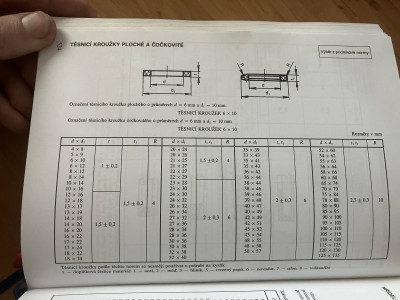

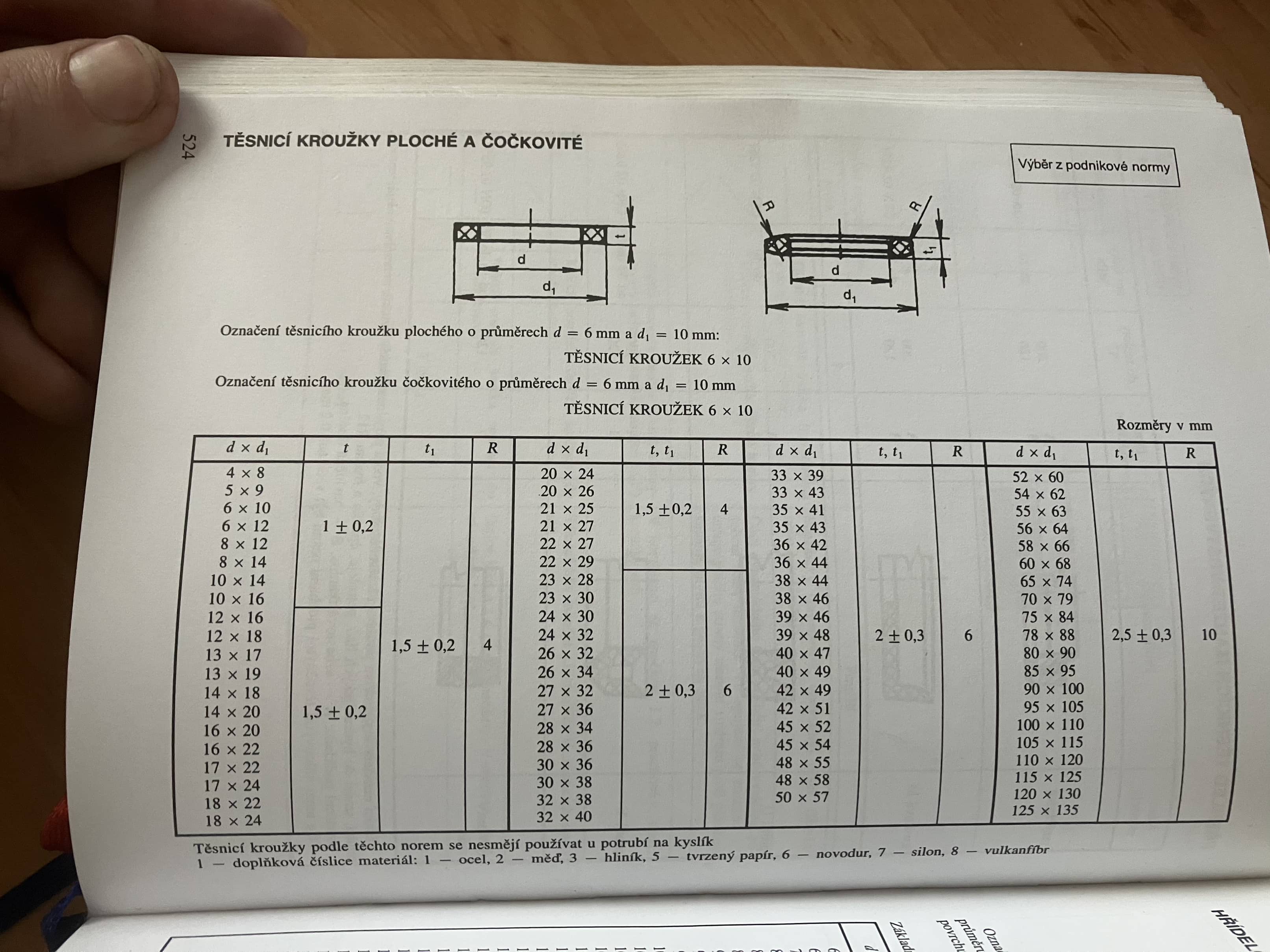

Zdravím. Poradí niekto ČSN 029310.5 , aký je to materiál? 2 Cu, 3 Al, 5 nemôžem dopátrať. tipujem fíber.

Ahoj, v tabulkách nemám přímo tuto normu ale asi to bude ono
Příspěvky: 8472
16. 12. 2024, 1:16
Mylan píše: 15. 12. 2024, 5:48
Přímo z normy:
1 ocel
2 měď
3 hliník
4 pryž
5 tvrz. papír
6 novodur
7 silon
