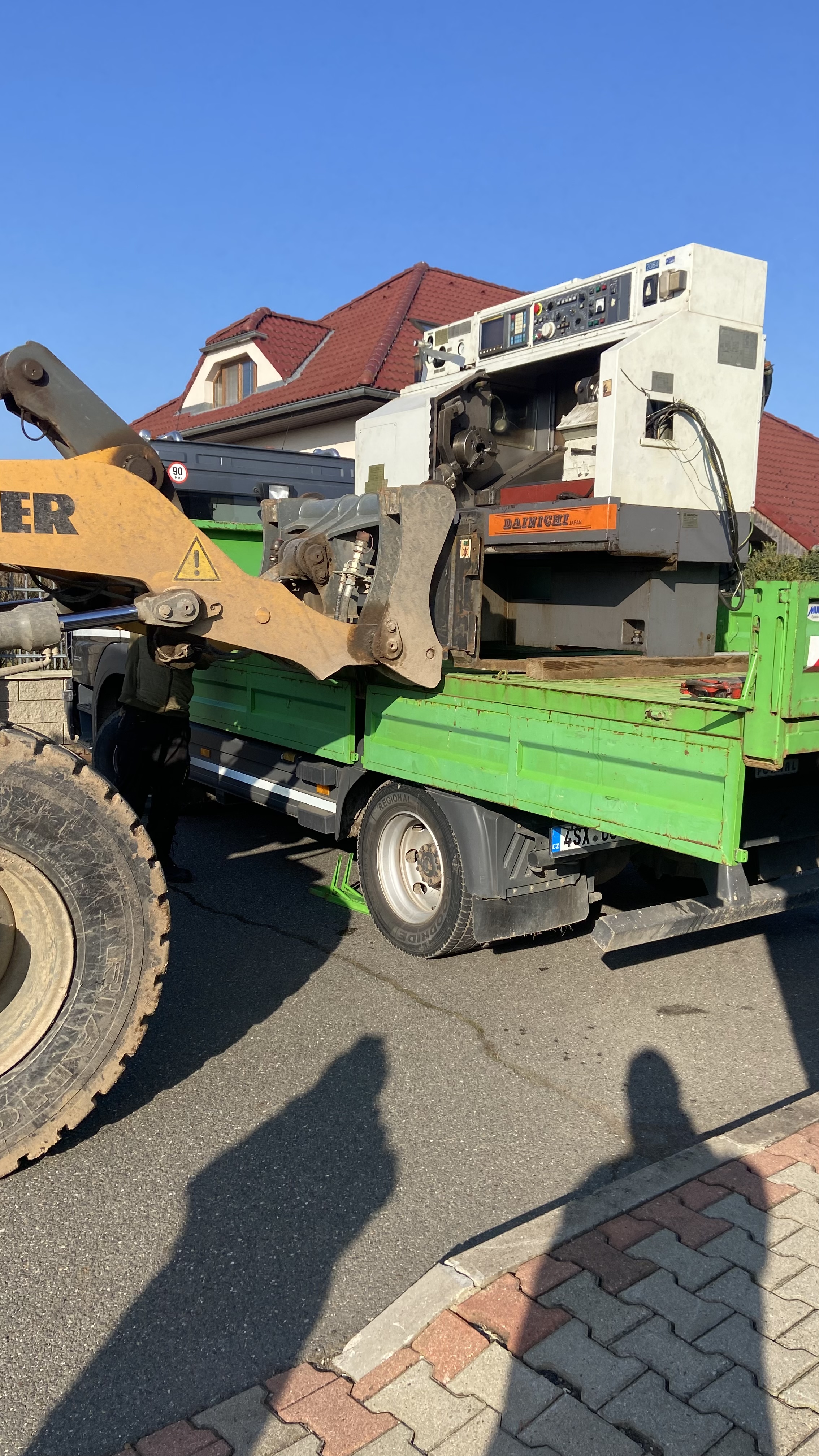

tak se povedlo sehnat další hračku do dílny :D
Akorát mi chybí komplet dokumentace :/
Je tam Fanuc 0-T, 12 držáků, hydraulicky ovládaný koník.

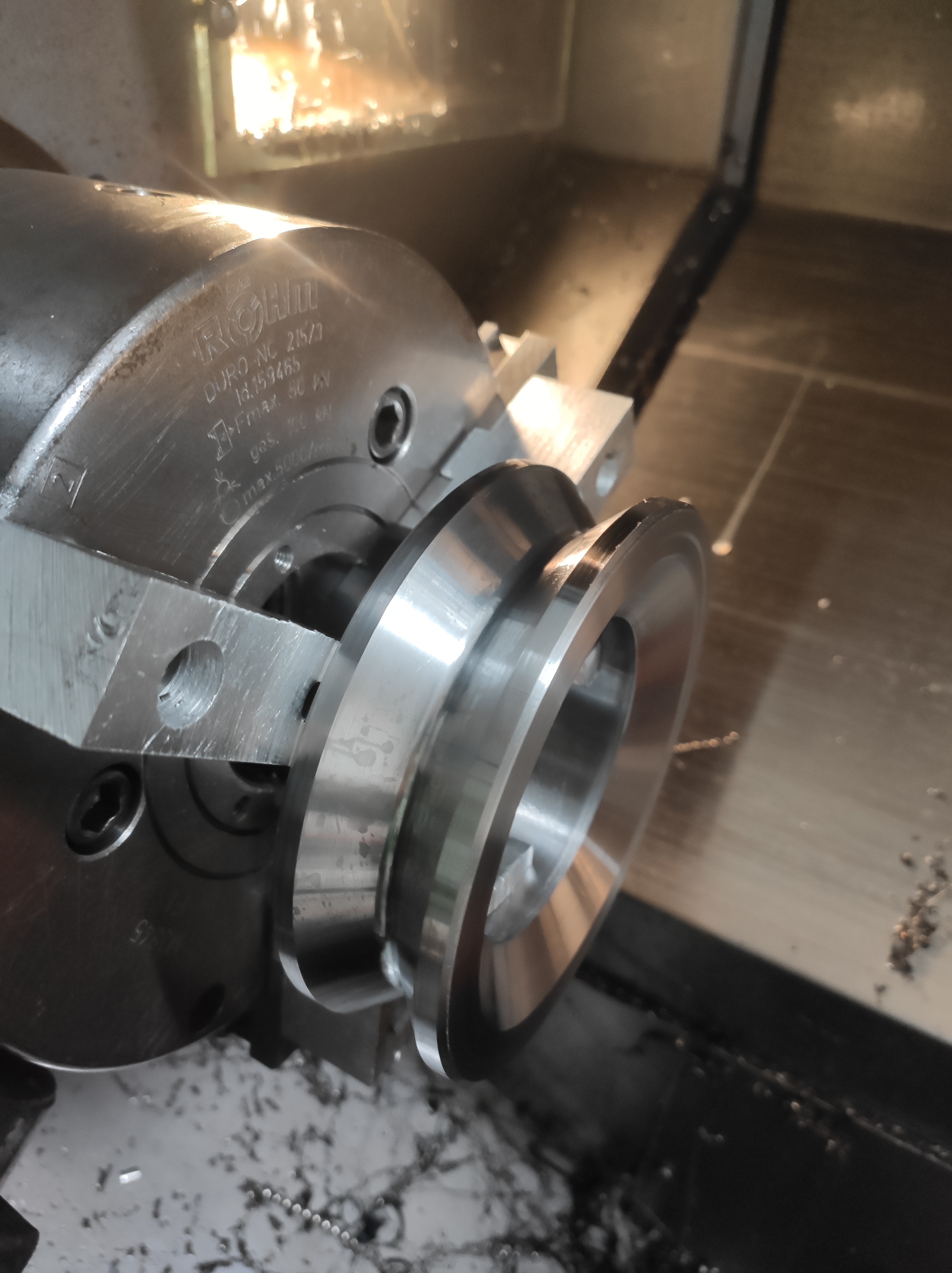

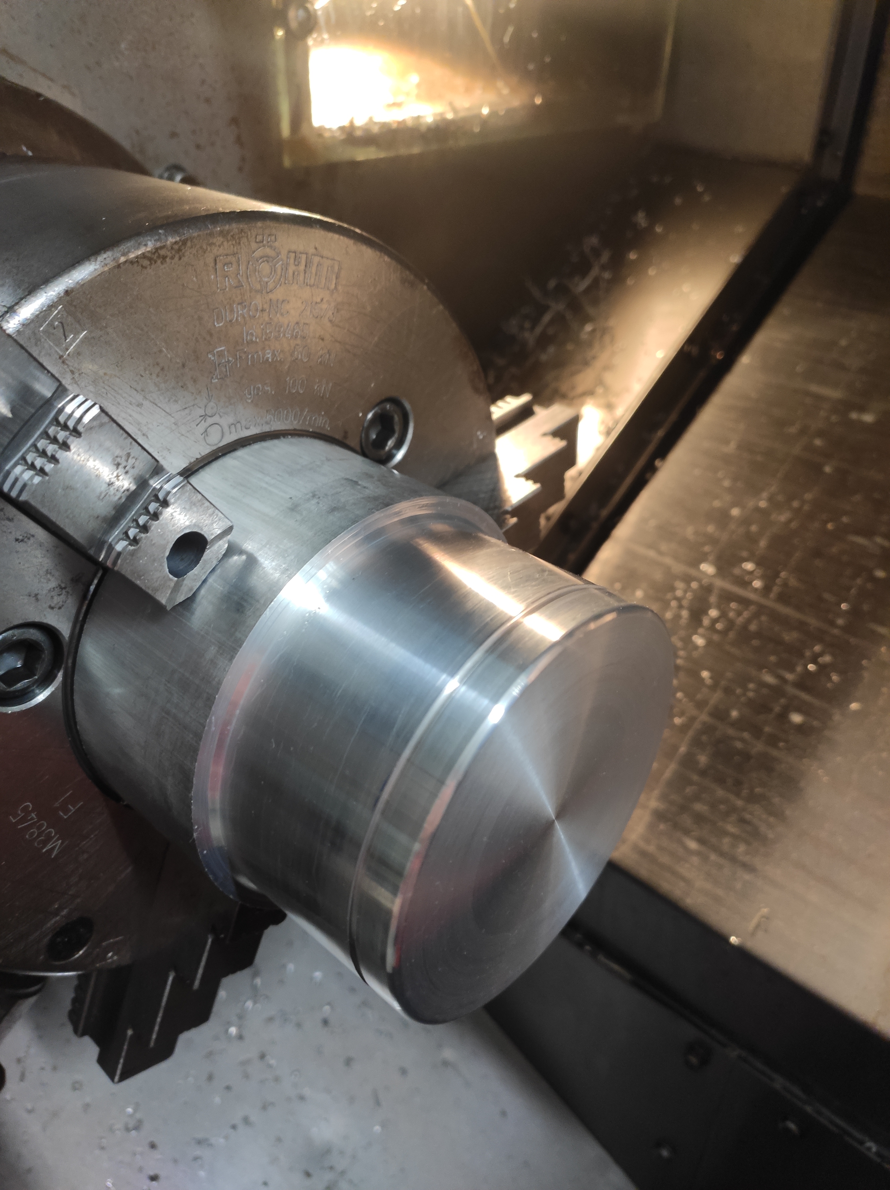

Máš pravdu. Moc jich v Evropě není. Dneska jsem zabral první šponu :twisted: :twisted:

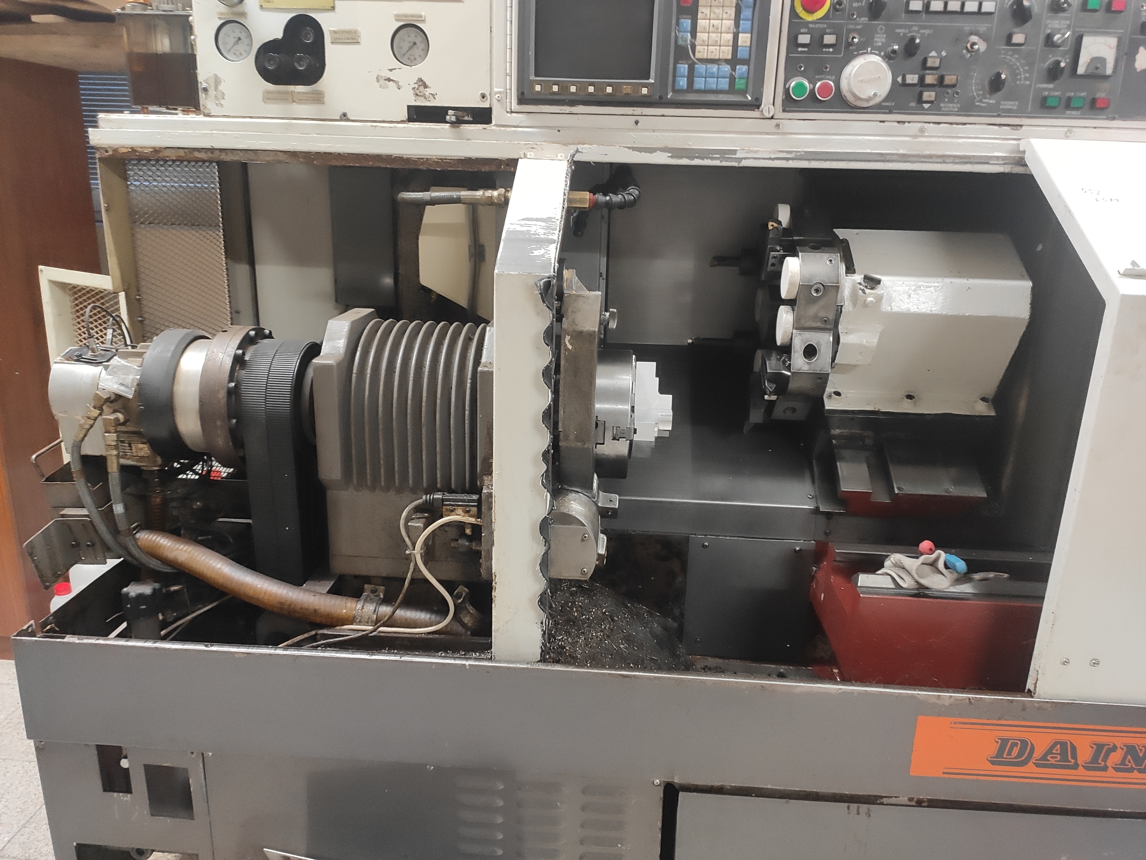

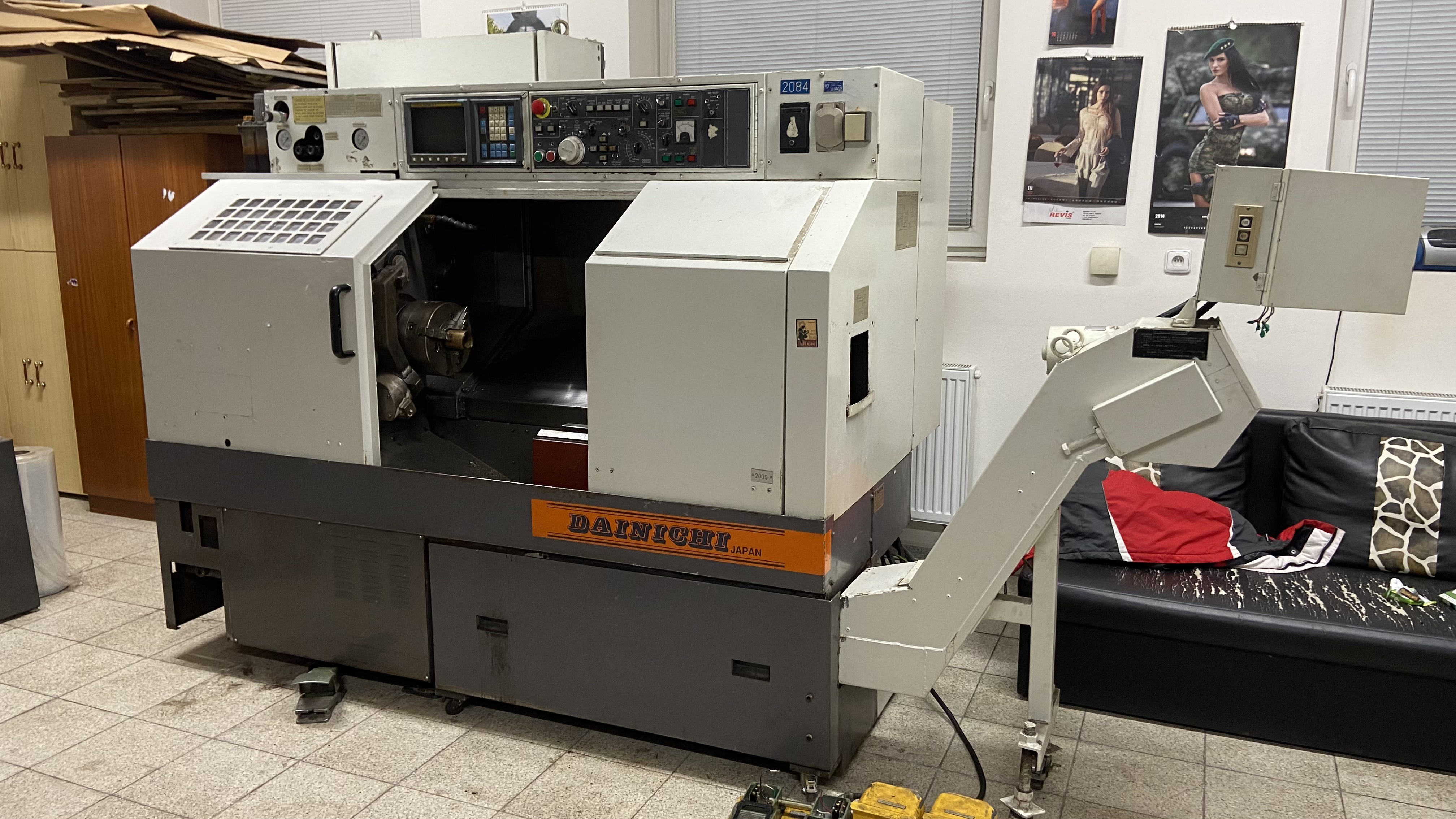

Tak vše je zákrytované, připravené na zapojení dopravníku, zapojil jsem softstart od Robokopa, vyčistil usady v nádržce na mazání.
Teď přišla chvíle na seřízení do osy 🙈

Proběhlo další seřízení vřetena, rozebrání hlavy, vyměnili jsme kolíky, srovnali. Pár fotek dílů :)

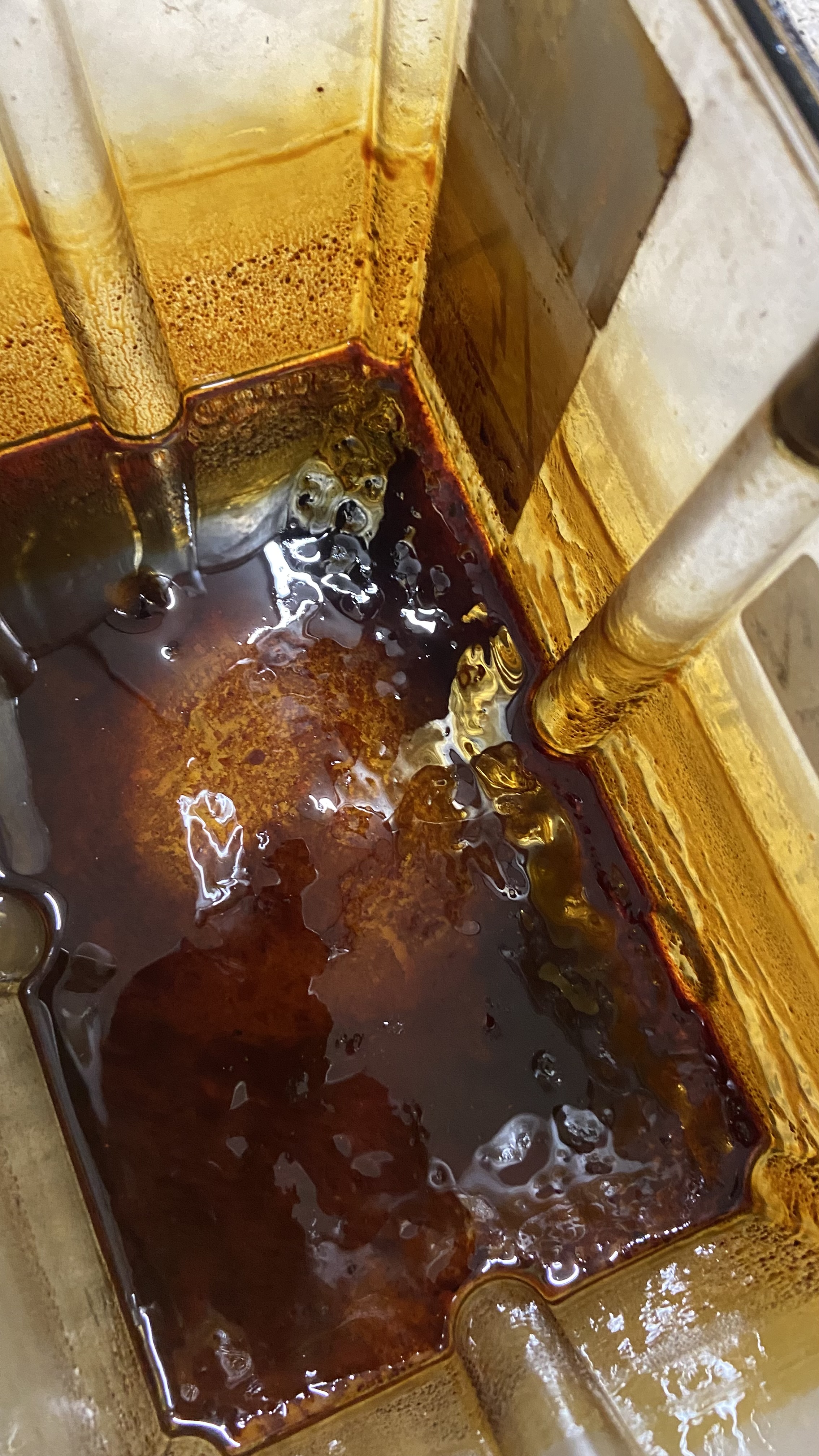

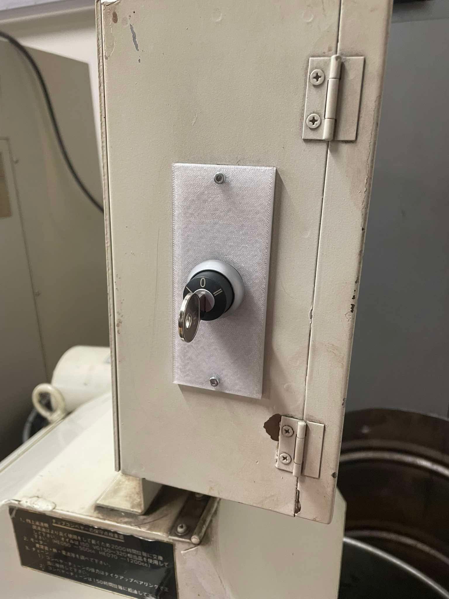

Příspěvek 20. 12. 2024, 9:09

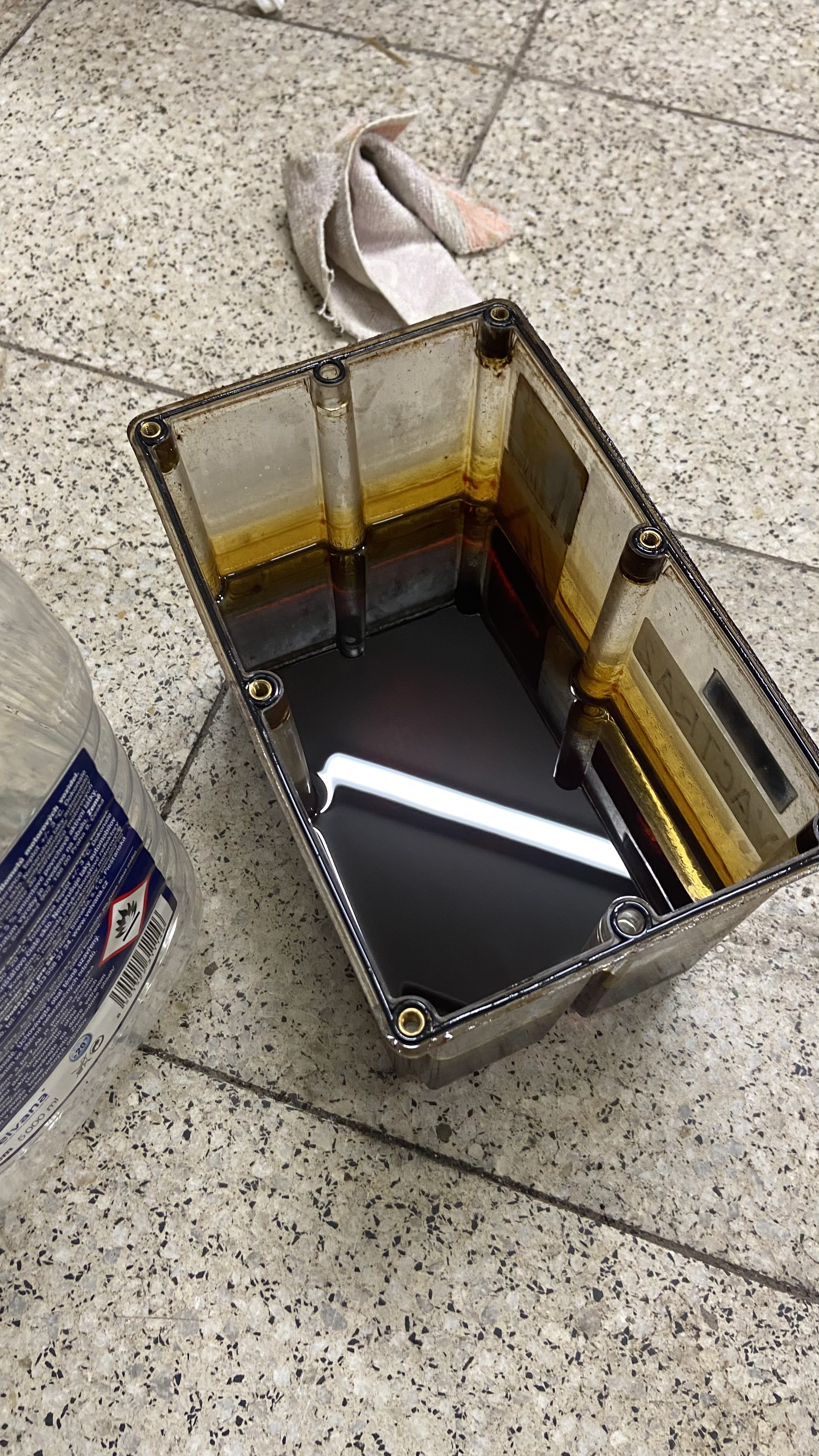

Po dvou letech provozu dostala péči. vyčištěná vana, nová emulze, krytky z tiskárny, nové sklo.... A zase může sloužit.
