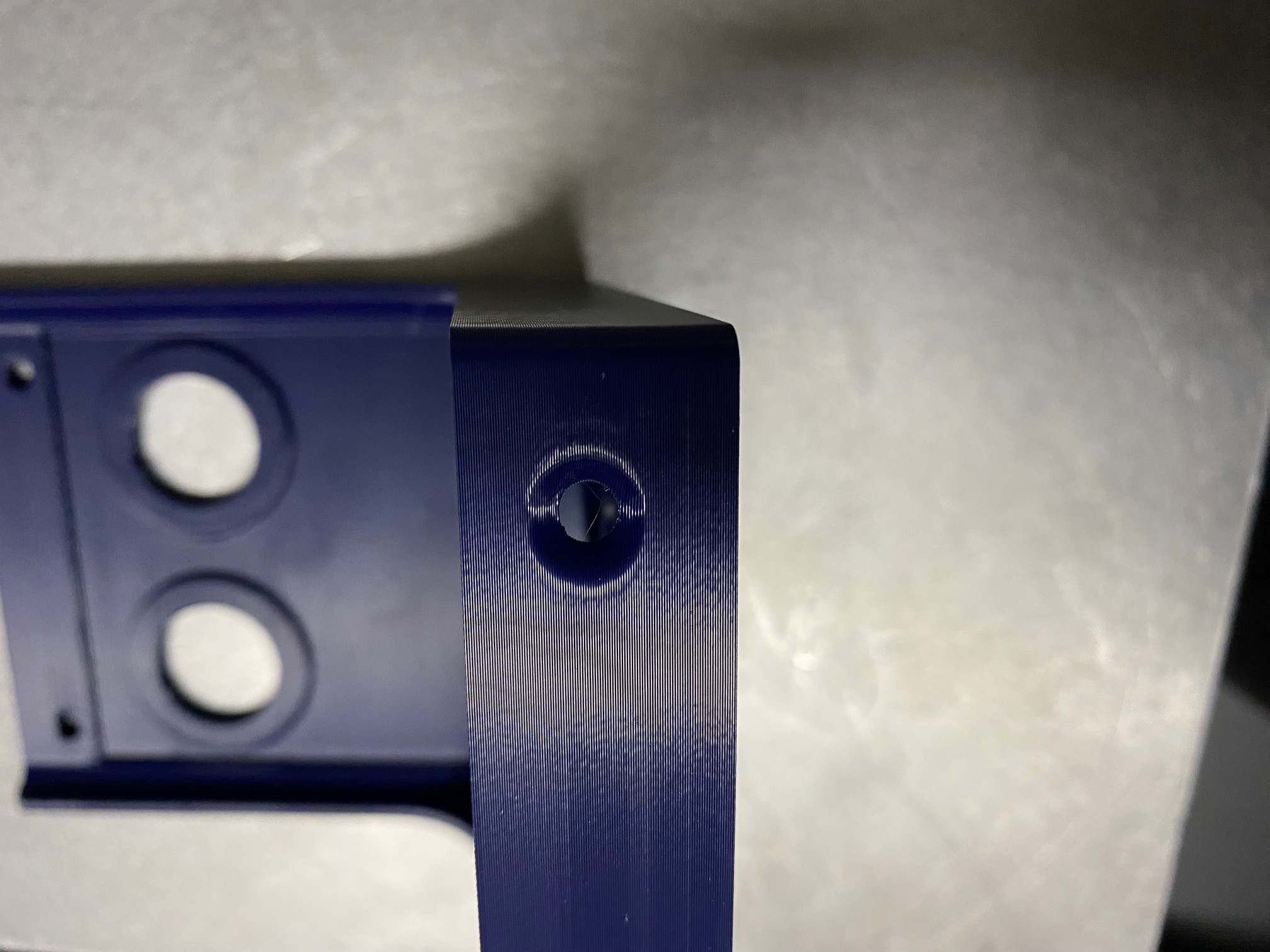

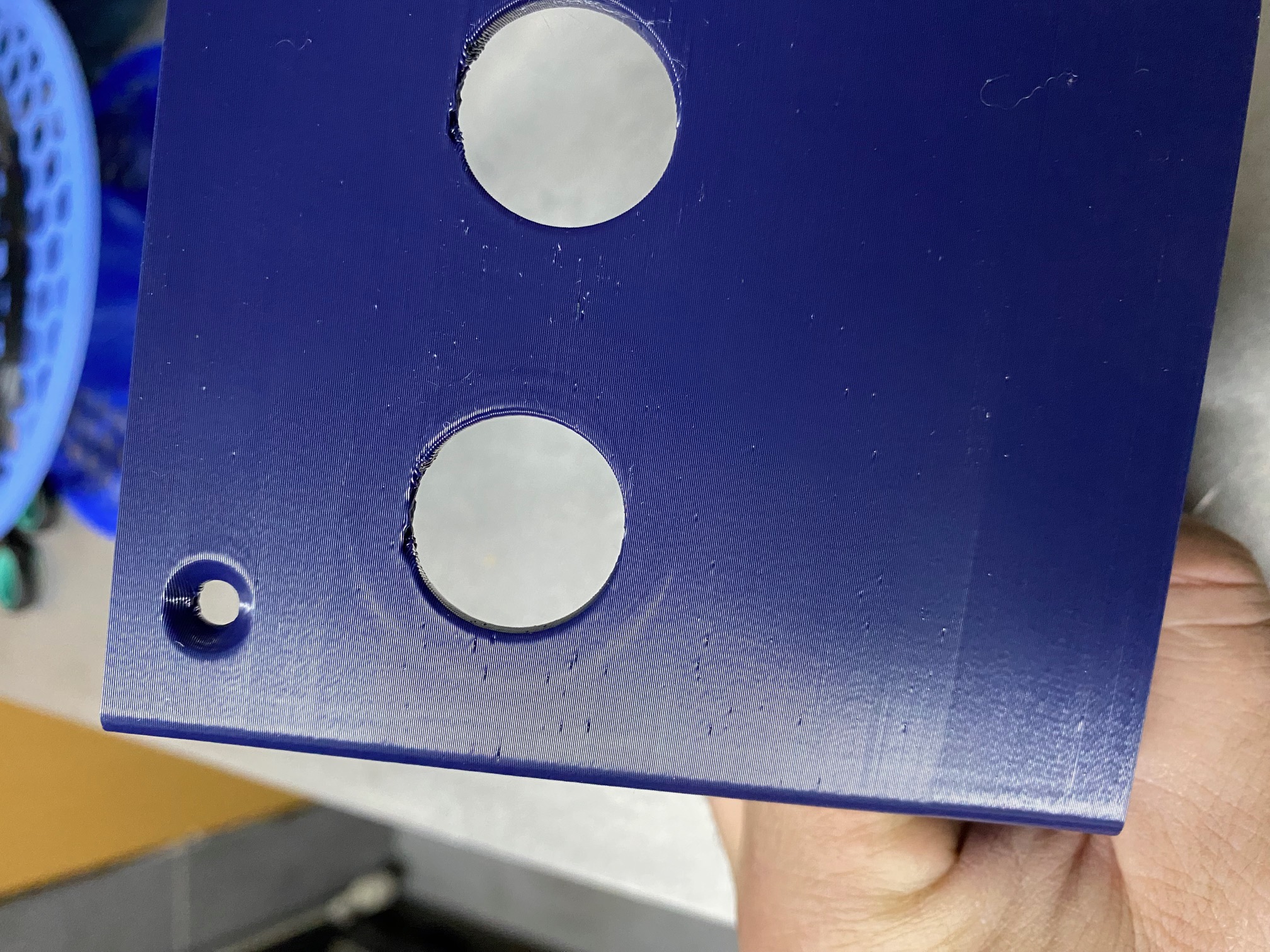

ABS Bambu Army Blue
P1S
4 perimetr 15 infill......bez brimu, bez uší....engineer plate, tyčinka bambu
v modelu co si poslal je navíc kapsa kterou ty tam nemáš a horní hrana není modelovaná na tisk bez podpor....takže stromy z podložky.....to zbytečně vnáší chyby do dílu protože to ABS při tisku podpor trochu slintá.....okem to vidět není ale přiblížená fotka plus ledkové světla napráskaj vše vše
na 4té fotce je krásně vidět jak se opsala vnitřní kapsa protože ta stěna je tam přiliš(2 perimetry při 0,4 trysce) slaba a začíná se deformovat kolem děr a nálitků z té kapsy
vnitřní hrany kapsy jsou ostré....pokud to neni vyloženě potřeba tak je dobré se tomu vyhnout....v té rychlosti ta tiskárna musi zastavit na fleku...a zas to rezonuje....u jednoho dílu dobry, na seriovku ne
takže přímo tento model by si těžko tisknul tryskou 0,6 protože by ti u kapsy vycházel 1 perimetr
