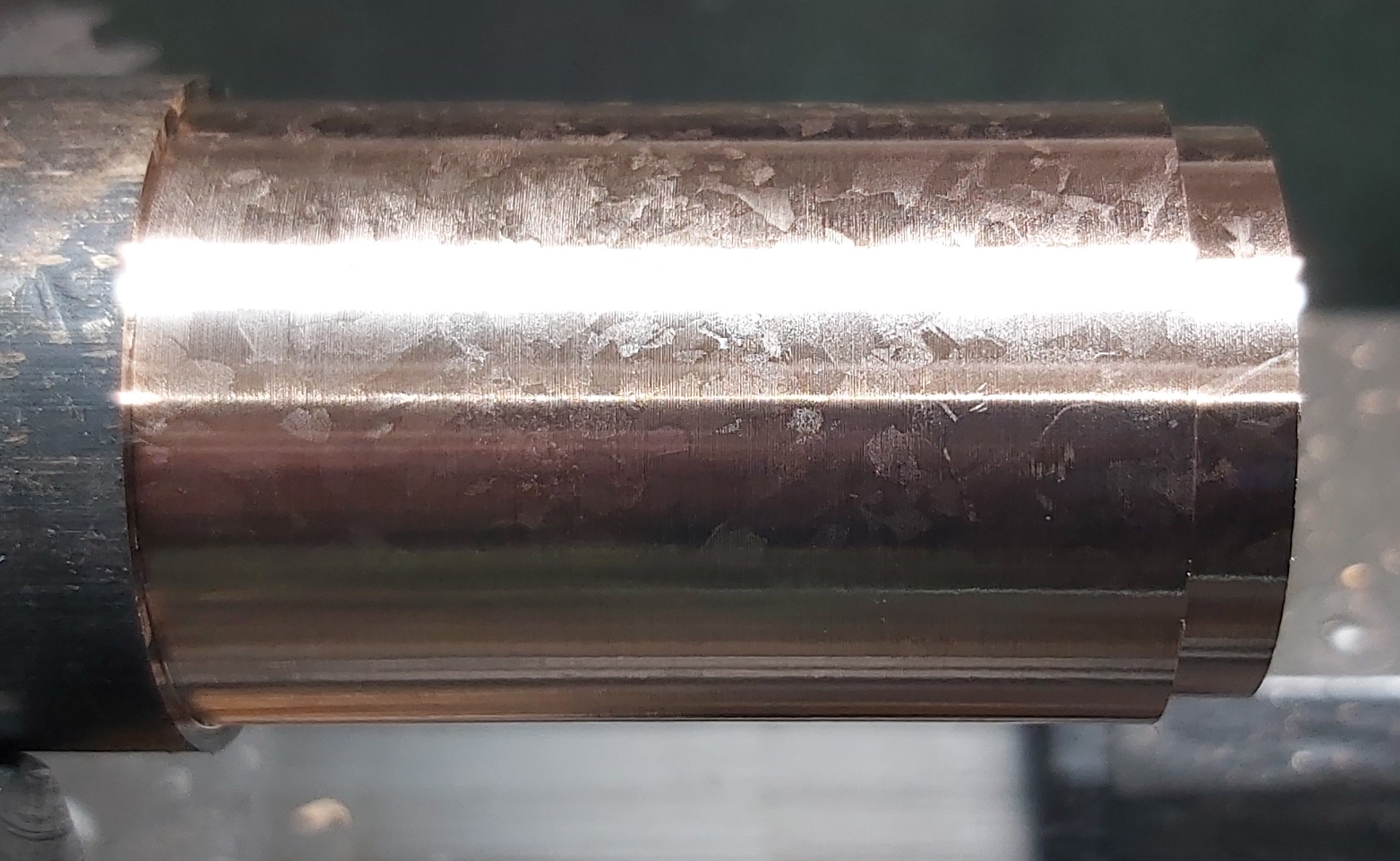

nedávno som obrábal bronz, robil som púzdra. materiál bol z kovošrotu, ale mal nejaký popis, nemyslím, že bol ešte z čias čssr. predajca mi ho aj kukol mašinkou na zloženie a je (bol) to CuSn5-6. pri sústružení mi to na obrobenom povrchu spravilo taký obraz. doteraz som sa s tým nestretol, bronz moc neobrábam. je to v poriadku?
ten obraz bol cca rovnaký aj na menšom priemere aj na čele.

Jo to dělává. Ten materiál není úplně homogenní a takhle se to projevuje. Spíše nežli složení je tady "na vině" způsob výroby.
Je to trubka ?
Podle zbytku neobrobeného povrchu je to asi lité do formy.
Nemusíš se toho bát.

nebojím sa toho, už je to minuté. robil som z toho púzdra na polnápravy, tam to "chvíľu" vydrží.
bola to gulatina, asi vytláčaná, alebo kontinuálne liatie. relatívne hladký povrch, pozdĺžne ryhy.
