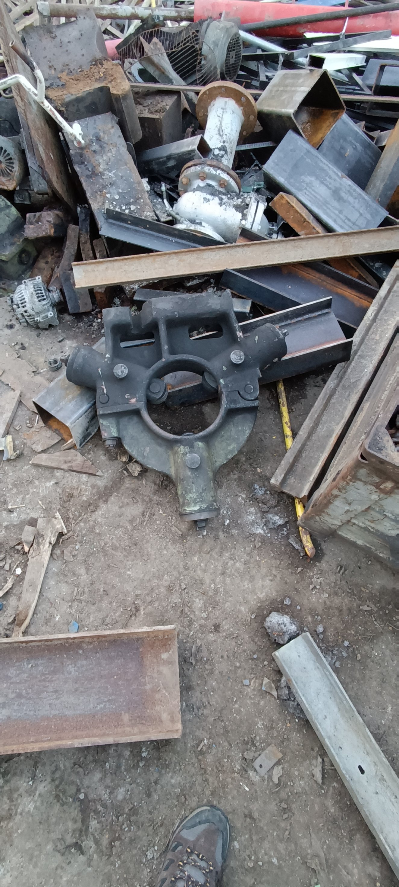

právě jsem se vrátil ze Středokluk, něco jsem ukořistil (kleštinový NEdělící stojánek vel. 3 a pár drobností, třeba křížové kladivo cca 2kg aj.), něco tam ještě zbylo a to je na fotkách.
Kromě toho jsou tam dvě fungnová zednická kladívka, palice na kámen s karbidovými břity, jednoduchý nádrh.
Ví někdo k jakému stroji to patří? Ta ohnutá věc uprostřed má na konci výsuvná palec s milimetrovou stupnicí. Nože na velkou hoblovku Náhon otočného stolu na velkou frézku (FA5U ??)
Pěkný večer,
ty nože mají průřez 40 x 60 a délku 500, jsou uběrací a rohové levé. Ještě se tam povaluje polská funglovka dvoučelisťová univerzálka M250Z, je v konzervaci a částečně v papíru, ale bohužel bez čelistí.
