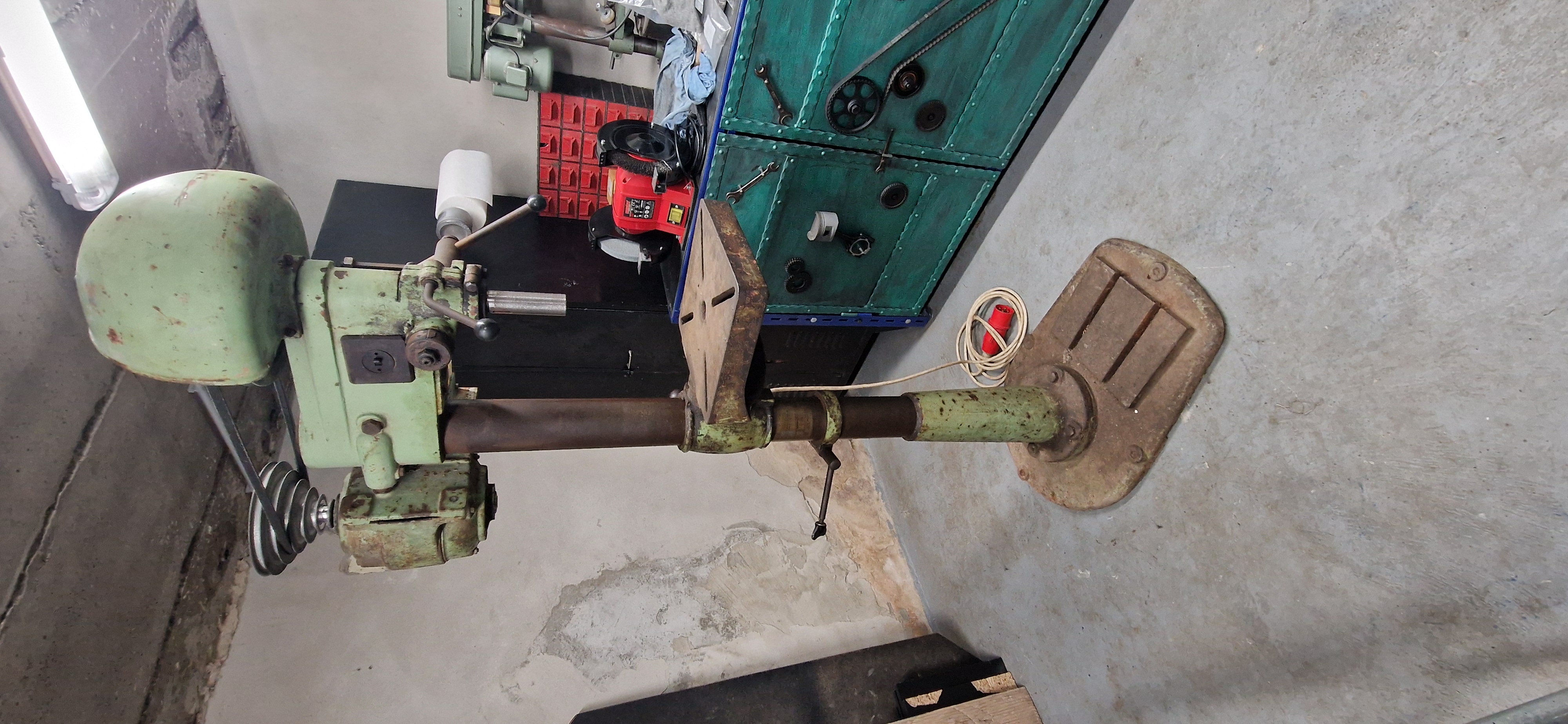

Zdravim vas tu som new clen a chcel by som vas poprosit o urcenie typu/modelu stlpovej vrtacky ktoru som si zadovazil.Vrtacka je bez stitku ale podla fotiek z netu by sa molo jednat o PKD Dacice.
Morse kuzel 3,motor 0.5kW, 6 rychlosti
Na motory je stitok z 1961.Planujem ju polecit (obrusit,natret,nove loziska).Casom uvazujem o frekvencnom menici ale neviem ci to motoru neuskodi?Ma vrtacka vsetko povodne ?

Tam není vlastně ani co fotit, ta vrtačka je uplně jednoduchá, a pochybuju že k ní na netu bude nějaký jiný info. Já ji tenkrát dostal, akorát se tam musel dodat nějaký motor a řemenice. Ten štítek tam mám, myslím že tam stojí Jan Paleček, Dačice, nebo tak. Na tom předním deklu mám iniciály JP.
No dobře, to záleží na tom, za kolik žejo. Ale jako taková je ta vrtačka absolutně nenáročná, stačí občas polít vřeteno olejem ať je namazaná, jinak je to tichá a spolehlivá věc. Ta tuhost je samozřejmě daná, ale za těch 20 let co ji mám, mi slouží k plné spokojenosti a odvrtala všechno co dostala. Přestavení stolu jde přes druhou objímku v pohodě a rychle, stejně jako otáčení. Víc není potřeba. Jenoduchá základní stojanovka, rozhodně lepší jak sloupová napodobenina z číny obdobné konstrukce. Rozhodně se v dílně neztratí a bude ti dobře sloužit, pokud se o ni budeš starat, a nebudeš od ní chtít nesmysly. Není to VR6, ale ani čína.
klasicka vrtacka V23 dačice....sloupova
delali se i stolni V20 dačice..
nevyhoda je ze nema hreben na posuv stolu ,- spatna manipulace
(obcas praska litina (objimky na sloupu)
stolek je taky takovy neforemny vuci otocnemu a s drazkou...
chybi ti tam spodni kryt na svetlo (nebo mas jen kus)-mozna mam nebo jsem vyhodil.. ,bocni bakelitove vypinace (otvory na boku...) v novejsich verzich se dělal i litinovy kryt na horu -kvuli urazu..(zakryti obou remenic) FM na to jde v pohode../samozrejmně krouták bude pak slabši)
jinak viz vyše co piši ostatni
