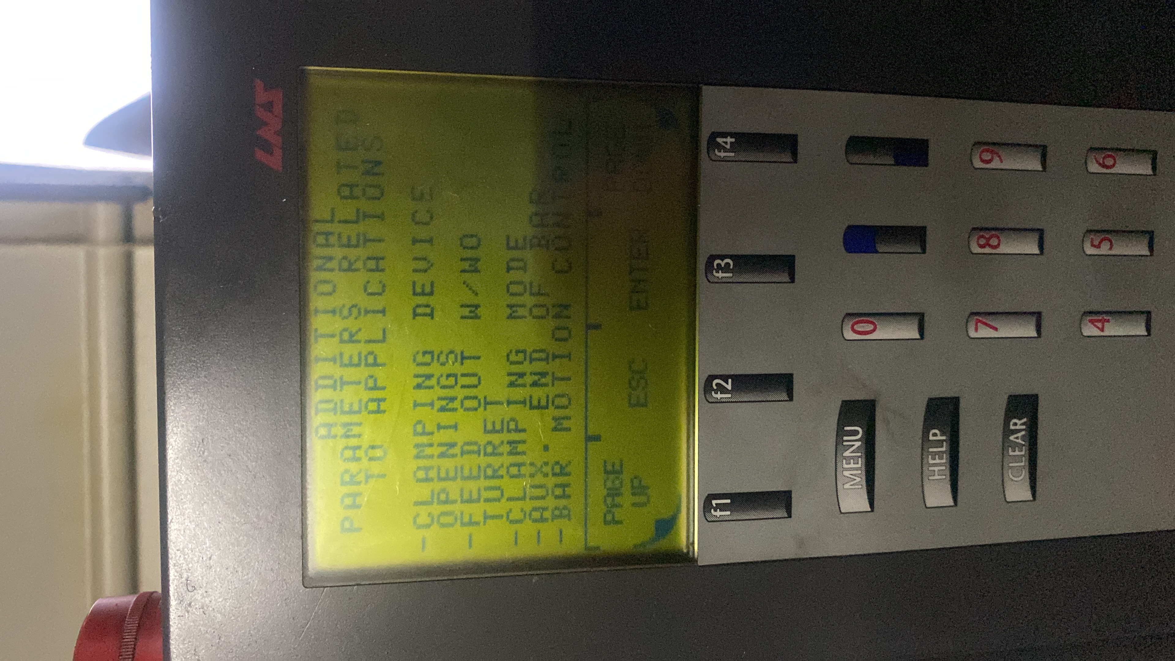

Resim problem s podavacem LNS hydrobar express 332 . Problem s nabijenim sestihranu do dlouhotocneho automatu .
Jelikoz potrebuji nabijet material alespon 200 mm pred klestinu , tak podavac nedokaze zapnout funkci ,,sestihran " a vyhodi chybu , ze ve zlabu je nejaka prekazka . Pokud posunu top cut tesne pred hlavni vreteno , tak se funkce zapne .
Funkce se zapina zhruba 100 mm pred top cutem .

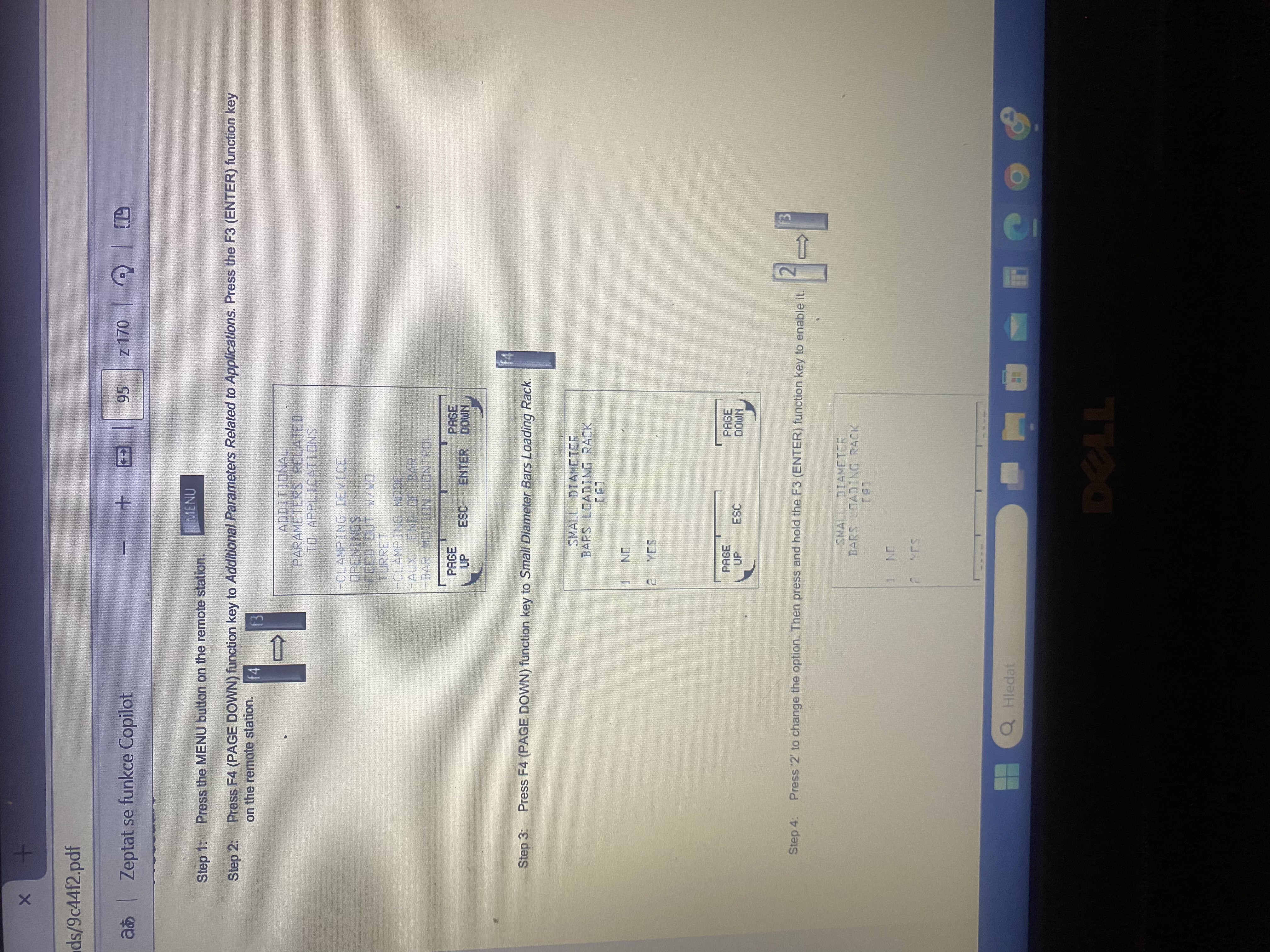

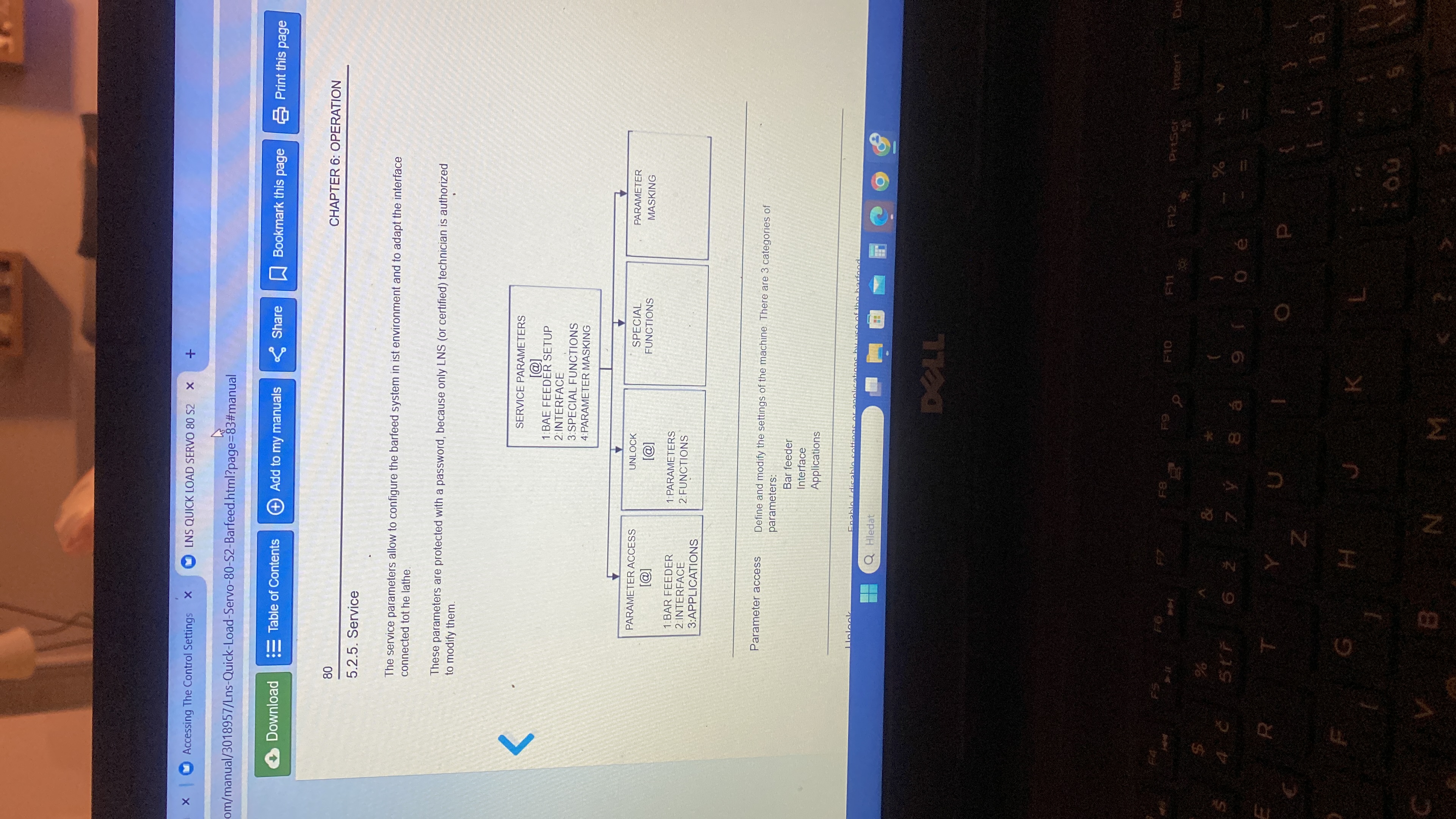

Predpokladam , ze se potrebuji dostat do menu ,,Additional parameters related to applications " zde by se mela dat hodnota prepsat .
Jen potrebuji servisni heslo pracovnika LNS .
Prikladam fotky :
Dekuji za kazdou radu .
