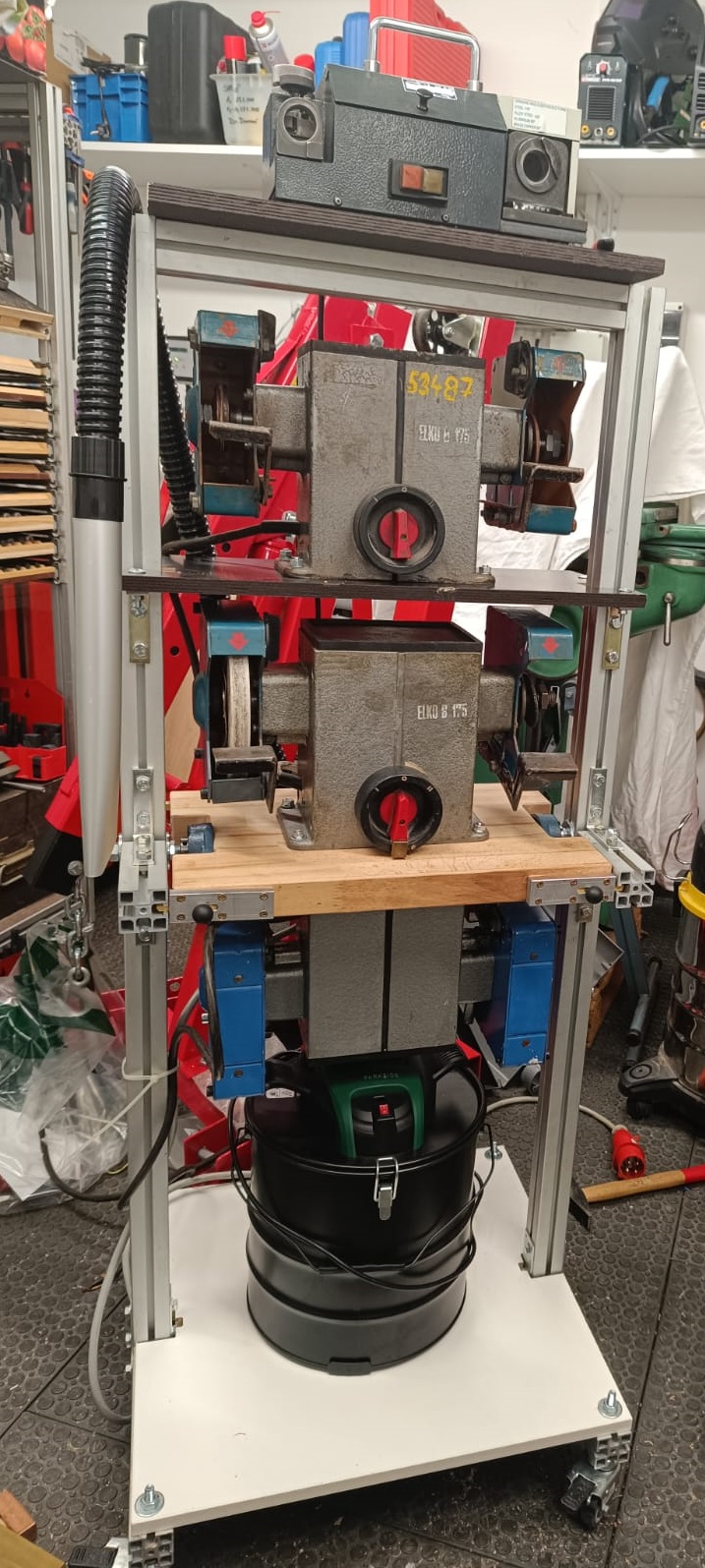

zbehlo sa u mňa naraz niekoľko ELKO175, tak som sa rozhodol urobiť im elegantný preklápací stojan s odsávaním, aby som nemusel brúsiť všetko na 2 kotúčoch.
Aké by ste mi doporučili osadiť kotúče na brúsky? Sú 3, teda dokopy 6 kotúčov. Jeden bude isto drátený a jeden s gumovou väzbou, pretože pomerne často brúsim chirurgické nástroje.
ešte ostali 4.
Čo by ste si tam dali?

Asi nejčastěji používám na stolních bruskách lamelový kotouč, u pásovky mám dokonce elektromotor jenom s lamelákem.
Druhý v pořadí je nylonový kartáč s brusivem - ohromně šikovné. // doporučuji Osborn //

No a pak určitě nějaký mikrokrystal na nástrojové oceli :
https://www.prodejbrusiva.cz/kotouc-bru ... 2ks-norton
CBN a DIA těžko radit - to musí být na knkrétní práci.

Asi je na Tobe s cim pracujes.
Me bavi prace se zelezem, takze mam osazeno bruskach: ruzovy, zeleny, bily, hnedy,
A na male stolni modry specialni maly kotouc a nejaky hrubsi zrno.
